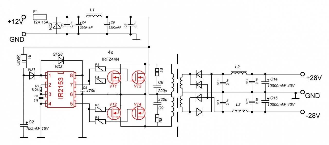

Попытка номер два :)

Вопрос а какую роль в оригинальной схеме на TL494 выполняют транзисторы ВС557?

Во видишь как все хорошо, главное понять, как работают отдельные узлы схемы.
Диод VD1 не нужен вообще, это когда обратная связь он отключает делитель RC.
Посмотри схему и все поймешь. Трансформатор отметил, потому что на входе 12В,
а нарисовано 4 витка, а на выходе 28В, а нарисовано 3 витка, а так почти все
правильно ... :)
Ага понял теперь после объяснения :)
правильно ...
Не знал что это важно на схеме - просто брал элементы какие есть в программе.
Ну сейчас все поправлю и после вашей проверки наверно займусь печаткой.
P.S.но вот что мне не дает покоя - для чего в этой схеме http://www.tehnari.ru/attachments/f114/18622d1281366270-noaia.jpg транзисторы ВС557, что они делают?
Если честно, я сам такое включение первый раз вижу, но это не усилительный
каскад. Работает эта штука так: С выхода микросхемы выходят в противофазе
импульсы открытия силовых транзисторов (+), через резистор и диод. Когда на
выходе (+), этот транзистор запирается, потому как он p-n-p, позволяя открыться
силовому транзистору. А когда на микросхеме минус, он открывается и закрывает
силовой транзистор минусом с массы. Таким образом, этот транзистор для
гарантированного закрытия силового транзистора в не работающей фазе.
Все всю жизнь работали без этой пимочки, даже ИИП на 220В. Я думаю это
просто глюк разработчика, показать какой я умный. Просто оставить резистор
33 Ом на затвор, без диода и все будет работать ... :)

Ну вроде теперь все по науке :)
Блин заметил пропущенную букву в слове микросхема на скрине :D
Что скажите? :)
Ничего страшного, первый блин комом ... :D
Диод нужно обозначать пунктиром, элемент для необязательной установки,
посмотри выше, я уже исправлял на пунктир. Что думаешь по кольцам и
обмоткам? Не забывай, что этот преобразователь может потянуть 2х TDA7294
или одну TDA7293 свыше 100Вт. Для одной TDA7294 не надо 4-е транзистора,
достаточно двух ... :)

Сердечники из феррита обозначаются пунктиром, это касается и дросселей.
Резисторы R7, R8 не нужны 2Вт, там всего 0.25Вт и наверное надо увеличить
входные электролиты, этот преобразователь в два раза мощнее, чем тот ... :)
обмоткам?
Думаю так, трансформатор на ферритовом кольце размерами 45*28*16 марки НМ2000 первичка (многожильная) 2*10 витков вторичка 2*20-22 витка, ну а дроссели как обычно.
А где ты пропустил букву, чёй то я не нашел ? ...
:D я аж сперва затроил, смотрю точно не пропустил - глянул на файл на компе вижу что пропустил. Дааааа технологии :D
Пойдет ... :)
Не, то что многожилка понятно. Первичка 2х3 витка, вторичка 2х7 витков.
на вторичке косичка в два раза тоньше, чем на первичке (по общему сечению).
Дроссели кольца 20 мм. Провод для входного косичка как первичная обмотка + 1 жила.
Выходные косичка как вторичная обмотка + 1 жила.
