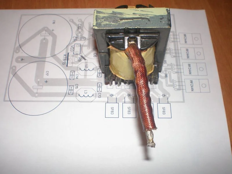

Доделал печатку - оцените, может что где подправить?

Саня у тебя диод VD2 в обратную сторону нарисован. Я так понял радиатором
будет служить дюралевый корпус. Ты же вроде говорил, что транс тороид будет,
или ты их боишься как огня. Такого размеров Ш-образный в БП телевизоров, III-го
поколения. Я бы конечно тороид, но это твое детище, решай сам. Надо еще по
внимательней печатку посмотреть, может еще чё? Может Groks чё подскажет.
Да и максимально (как можно), надо увеличивать силовые дорожки, особенно массу ... :D
Ага спасибо - я после того как выложил сам увидел, уже поправил.
Ну вроде того.
Нет не боюсь :) я их даже люблю. Просто исхожу из того, что проще достать - у меня от комповских БП есть несколько трансов, вот от этого и пляшу (да и тем кто захочет повторить будет проще)
И я кстати не нашел подходящего кольца на радиорынке - купил одно 45*25*10 но оно маловато я думаю, отложу до лучших времен.
Надо еще по
Да я вот вроде пересмотрел еще пару раз вроде все верно (диод как раз тогда и заметил) Но вы проверьте ведь как было сказано выше одна голова хорошо а три лучше.
Groks тоже буду рад услышать.
:D Это я уже не забываю просто подумал что я на неё олова побольше напаяю чтобы увеличить сечение. А то там по печатке сильно не разгуляешься.
Саня, чёйто меня смущает размер трансформатора, по отношению с другими
деталями, это не от БП компа, я почему и сказал про телевизоры III-го поколения ... :D
деталями
Нееееее с размерами у меня все в ажуре :)

Ну что можно приступать к печатке? Как думаете?
P.S. распечатка старая поэтому диод ещё не перевернут :D
Ну в общем ощутив весь кошмар намотки трансформатора многожильным проводом (не столько намотки сколько лужения концов) Я все таки закончил сборку преобразователя. Печатку немного подкорректировал, расширил проводники, кое что передвинул, убрал на отдельную плату большие электролиты (просто они очень высокие и я решил их поставить горизонтально).
Ну вот фото. (как обычно ещё не проверял, но уже сделал фото-отчет)
Преобразователь печатка.webp P9220333.webp P9230344.webp P9230346.webp P9230347 (2).webp P9230348.webp
P.S. Входной дроссель все-таки оставил одножильным так как нервов на многожилку не хватило, надеюсь что сгодится и так ну если нет то потом перемотаю.
