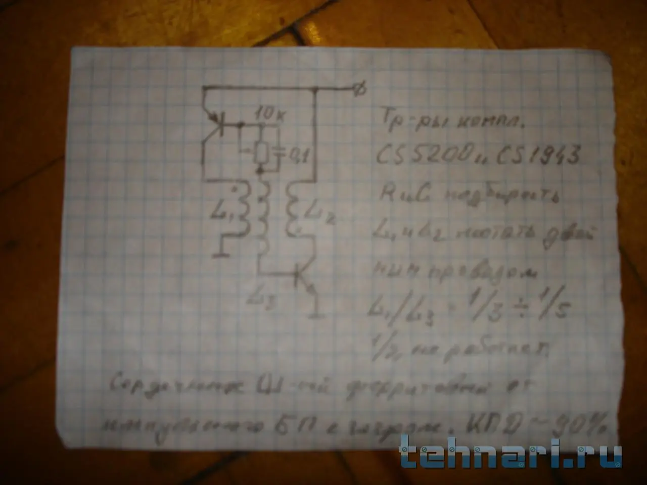

Несимметричный двухтактник очень неприятен в настройке, очень критичен к устройству обмоток и подбору элементов !... :)
Эта схема интересна тем что работает даже без смещения на базы транзисторов т.е. только переменная составляющая но при определённых условиях.

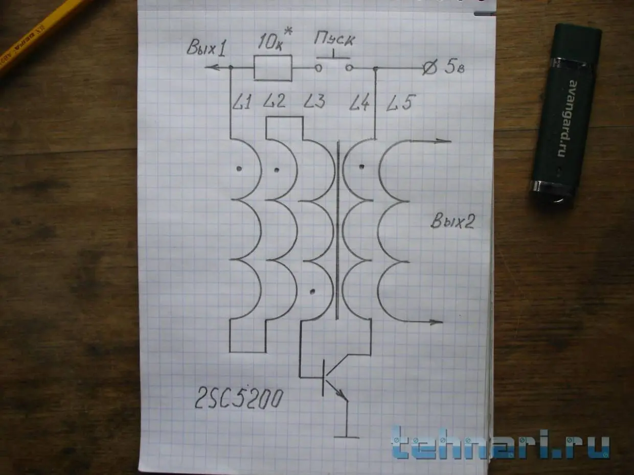

Схема двухтактного Б.Г. не оправдалась, работает только один транзистор второй участвует в цепи базы первого. Самозапит не получается из-за несимметричного сигнала и больших потерь при выпрямлении. Предлагаю для повторения схему блокинг генератора в режиме качера. Трансформатор тот же Ш-ый от импульсного Б.П. с зазором. Порядок намотки следующий: L2 и L4 двойным проводом по 30 витков, L3-90 витков, L5-40 витков, L1-70 витков можно было больше закончился провод. Порядок подключения строго по схеме L3-L2-L1. При изменении порядка подключения обмоток генератор прекращает работу при отпускании кнопки ПУСК. L1 включена встречно к L2 и L3 для облегчения (чёткого) запуска генератора при нажатии кнопки ПУСК. Все обмотки мотались в одном направлении. Полагаю что L1 и L3 тоже лучше мотать двойным проводом. Сейчас на выходе 1 напряжение 50 в. по тестеру а на выходе 2 10 в. Ток потребления 160 ма. Выход 1 планирую для раскачки бифиляра на феррите. При изменении ёмкости конденсатора от ВЕФ наблюдается несколько резонансов. После перемотки вторичной обмотки бифиляра будут результаты.
    42.5 KB · Просмотры: 249
Блокинг-генератор (Вики) - тогда последний абзац Вам в помощь.
Классический блокинг генератор имеет пассивные элементы а значит дополнительные потери. При этом смещение на базу даёт повышенный ток потребления как по базе так и в коллекторе. Я разработал качер на основе блокинг генератора. Там нет постоянного тока в базе а значит ток потребления минимален. Схему смотри на 3 ей странице.

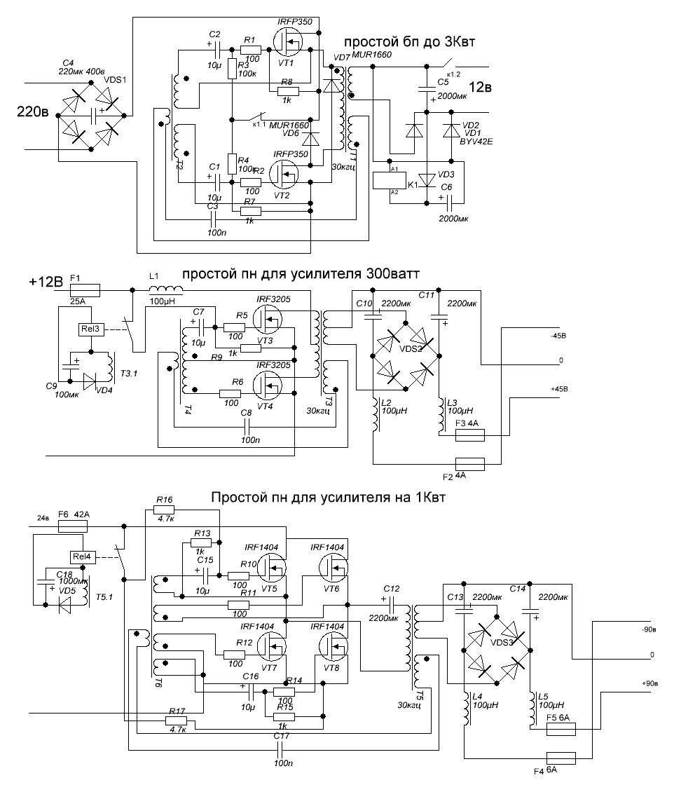

Привет я тоже разрабатывал схемы наподобие блокинг генераторов,автогенераторы мощность у них большая работают на полевиках ну если у тебя есть время и желание собрать мою разработку можешь помоч ато у меня осцилогрофа нет и я незнаю что с ним происходит во время нагрузки или без нагрузки.Буду очень благодарен.
    42.7 KB · Просмотры: 622
К сожалению у меня тоже нет осциллографа а так я самоучка. Когда то работал радиомонтажником и была возможность паять. Делал генератор от сети на тиристоре и от батарейки на транзисторе. Полазил по инету схем полно но сложные в повторении. Решил тряхнуть стариной и родились две интересные схемы. Разобрал какой то агрегат то ли бесперебойник квт на 5 то ли усилитель. На выходе по 3 SC5200 и SA1943. Так вот транзистор SC5200 интересный экземпляр работает как германиевый. В генераторном режиме может работать без смещения на базу. Сейчас появилось много новых элементов. Можно изобрести всё что угодно даже перпетум. Сейчас на проработке БГ по мостовой схеме.
а ну ладно тогда удачи.Походу это усилитель был пн на них врядли строят
