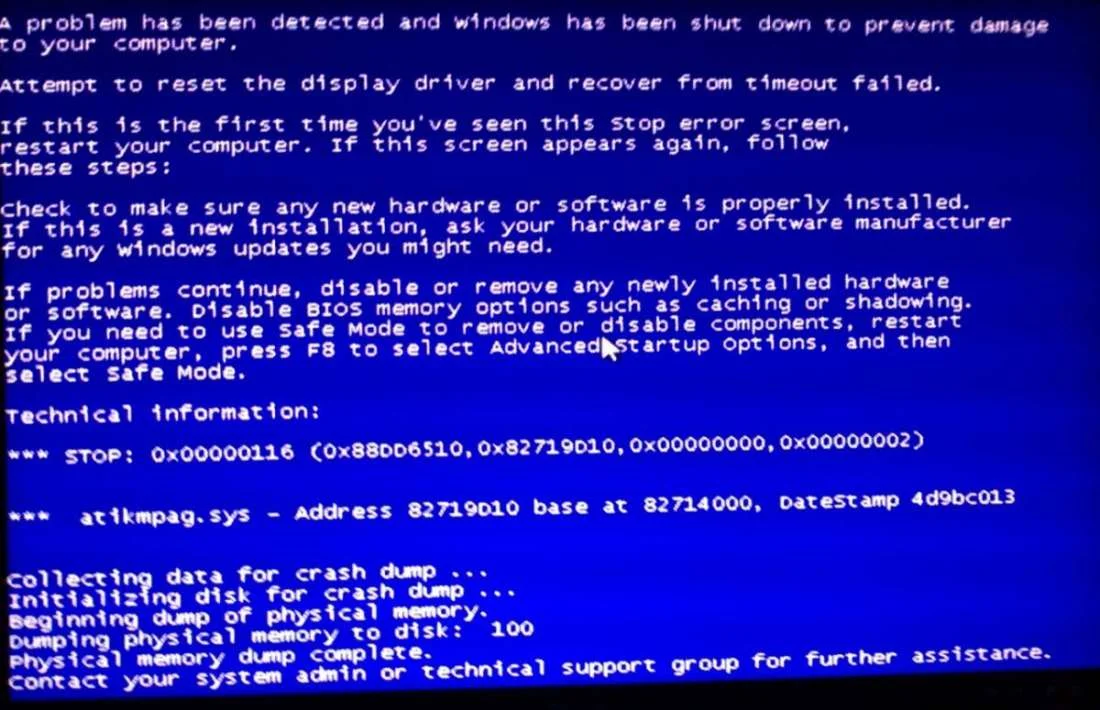

Такая проблема после запуска некоторых игр, ОС - Винда 7, но раньше, когда стоял XP, проблема была такая же. Ошибку выдаёт не сразу, заходишь в игру и после определенного действия отключается монитор и компьютер восстанавливается после ошибки. Пожалуйста, помогите! В чё по-вашему мнению может быть дело?

Проблемы с видеокартой ATI. Драйвера на нее установлены подходящие? Сообщите подробную конфигурацию ПК, попробуйте установить Catalyst для своей модели видеокарты.

Family Man, драйвера последние, Catalyst стоит.
Почем купил, по том и продаю... Система регистрирует ошибку связанную с видеодрайвером.
А вот что выдал поиск по watchdog.sys (он есть в дампе памяти):
- Обновить Adobe flash-player;
- Отключить аппаратное ускорение в нем же;
- Обновить Mozilla Firefox, если пользуетесь;
- Использовать другие видеодрайверы, более поздних версий, например;
- Тестировать оперативную память;
- Провести диагностику DirectX (пуск - выполнить - dxdiag - enter).
Сегодня обновил Каталист, игра Way, которая до этого вылетала с blue screen, запустилась и не вылетела ни разу.
Я обрадовался и запустил Battlefield 3 (раньше blue screen вылезал после 1-й минуты игры). Но играть мне пришлось недолго.
Система отказала после этого момента (изобр. 1). Дальше компьютер автом. перезагрузился и вылезло похожее на это окно - http://s2.ipicture.ru/uploads/20120329/ojTU2Bf2.jpg (изобр. 2)
После этого я попытался сфотографировать свою ошибку, а не выкладывать изобр. 2, но когда система опять отказала, монитор не передавал сигнал, и кнопка прин. перезагрузки не помогала, при этом был такой звук (влож. 3).
Отключил удлинитель, включил - монитор заработал.
Это может как-нибудь помочь в выяснении причины blue screen на моём компьютере?

У вас же Windows 7, судя по версии (7601). Поэтому попробуйте полностью удалить видеодрайвер в Диспетчере устройств, а потом правой клавишей мыши по видеоустройству выполнить автоматический поиск совместимого драйвера.
