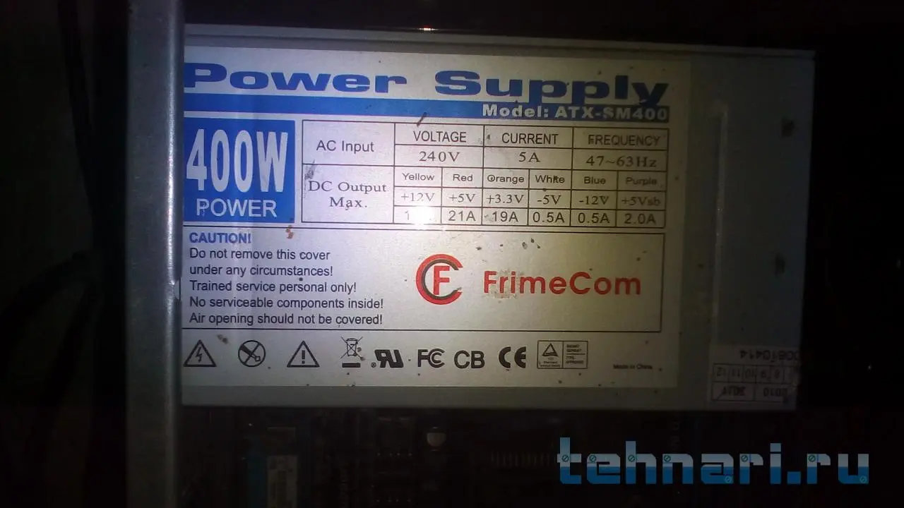

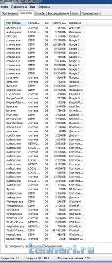

Donbass_UA, сделайте отчет в зарегистрированной версии программы о системе Создание отчета в программе AIDA64 - Компьютерный форум и Тест №1 Помощь в тестировании - Компьютерный форум Как вам удается так сжать скриншоты, что они становятся абсолютно бесполезными? Вы их сами пробовали просмотреть со страницы темы? Снимите боковую крышку и сфотографируйте этикетку на блоке питания, сколько ему лет?
7 лет бп
пк покупал в 2011,за это время поменял только видюху и недавно сгорела одна планка оперативы,купил б/у озу.

Это не БП-а полный пипец:) Там если 300 ватт есть и то событие:)Это чудо утянет скоро все ваши детальки в компе-срочно!!! под замену...И не удивлюсь если сразу все ошибки исчезнут.
а какой взять лучше под это железо?
Мда... На БП АТХ вам при сборке явно сэкономили.
Раскитайская китайщина (если не ошибаюсь).
Менять можно подождать. Главное - нагрузить систему стресс-тестом, и измерить напряжения на выходе.
Хотя если он 2011 года, и из розетки не выключался - лучше заменить.
Я бы конденсаторы поменял для начала, а там уже судить по совокупной мощности компонентов системы - хватит им его, или нет.

Это чудо дядюшки Ляо при нагрузке утянет всю комплектуху у моего земели:)БП срочно под замену!!! https://www.olx.ua/obyavlenie/chieftec-ctg-500-80p-500w-IDrCEIv.html#97d91d1773 хотя бы такой б\у шкой

Отчёт похоже не дождёмся, скриншоты не умеем...
А ведь объясняли выше, как надо.
чуть глаза не вытекли пока скрины рассматривал...
настройте вашу программу, что скрины делает на максимальное качество или выкиньте ее и делайте по старинке -кнопка "Print Screen" на клавиатуре - открываете фотошоп или паинт - файл -новый -разрешение не меняете - жмете Ctr+V - подрезаете если надо и сохраняете скриншот с максимальным качеством.

обычны мало бюджетный БП что то на подобие такого у меня был в 2007 когда я купил первый комп
