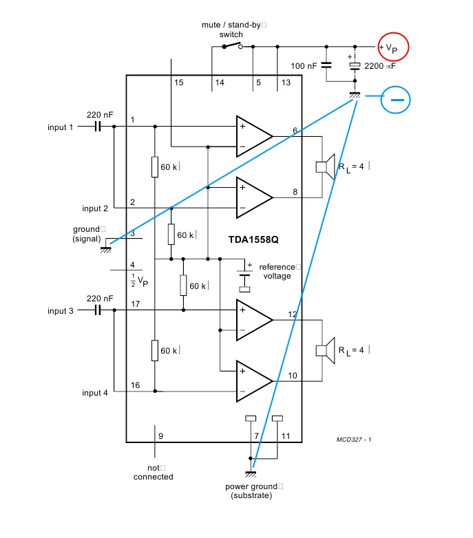

Смотрите даташит
Дак ты сначала попробуй подключить потом говори
Смотрите даташит
Даташит я уже видел и пробовал отключать ничего хорошего это не дало!
пробовал разделно подключать сигнальную и питание усилитель вообще не фурычил
Дак ты сначала попробуй подключить потом говори![]()
Сегодня отключил.Схема не работала.Перепаял обратно![]()
Вот вот! И все так! Хоть кто нибудь сказал бы обратное!Значит не всегда надо верить даташиту!
Странно просто...По даташиту одно а тут блин.Поставил кстати резистор и емкость-НЕ СКАЧЕТ,ДАЖЕ НЕ СЛЫШНО ВКЛЮЧЕНИЕ
А в каком даташите вы видели, что общий сигнала (3) не соединяется с общим питания (7, 11)?? У меня вот такой даташит, и всё соединено...По даташиту одно а тут блин....
