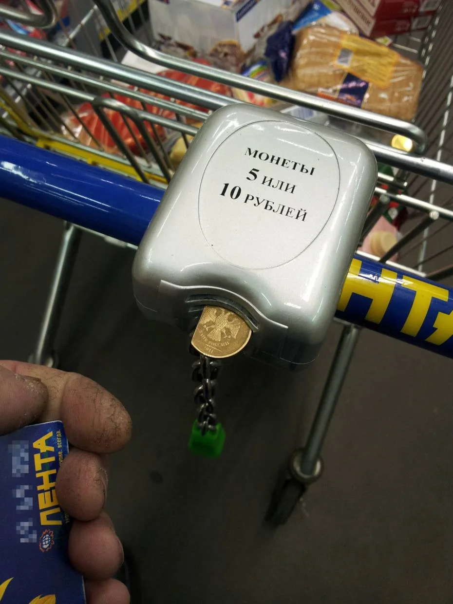

Как выяснили британские учёные выяснилось в ходе экспериментов, монета держится в приёмнике за самые кончики, следовательно можно поступить вот таким образом: у монеты надо срезать край на несколько миллиметров и её можно будет извлечь из устройства путём проворачивания вокруг своей оси.

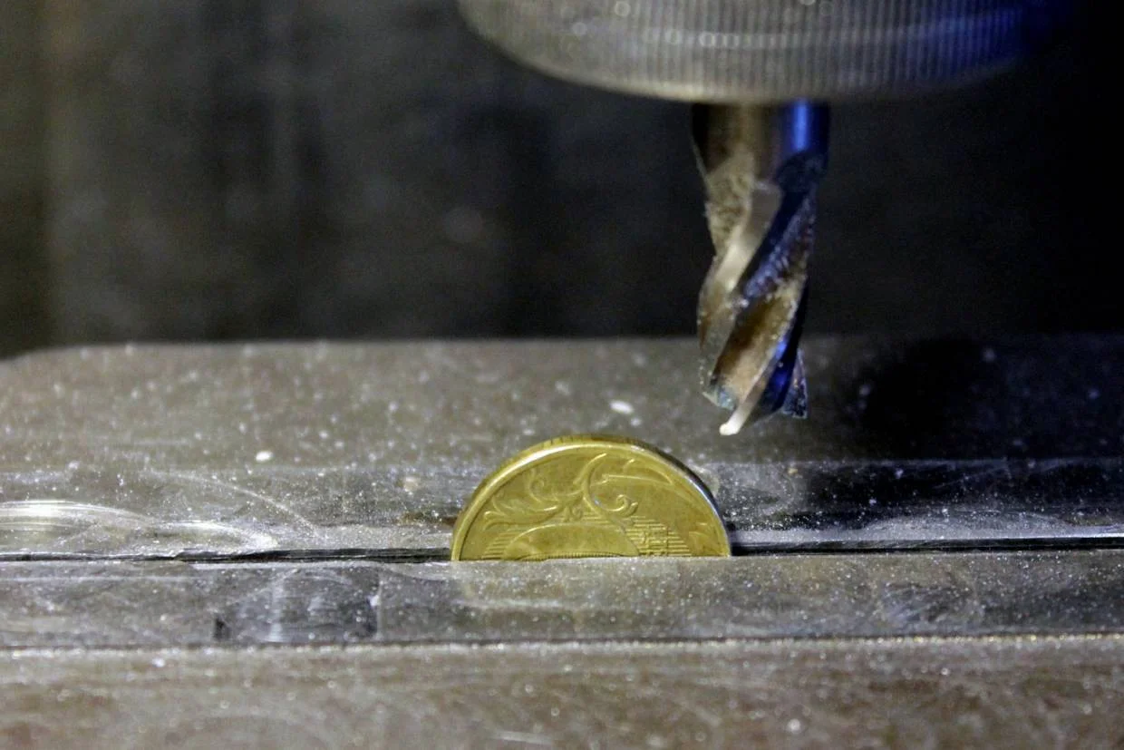

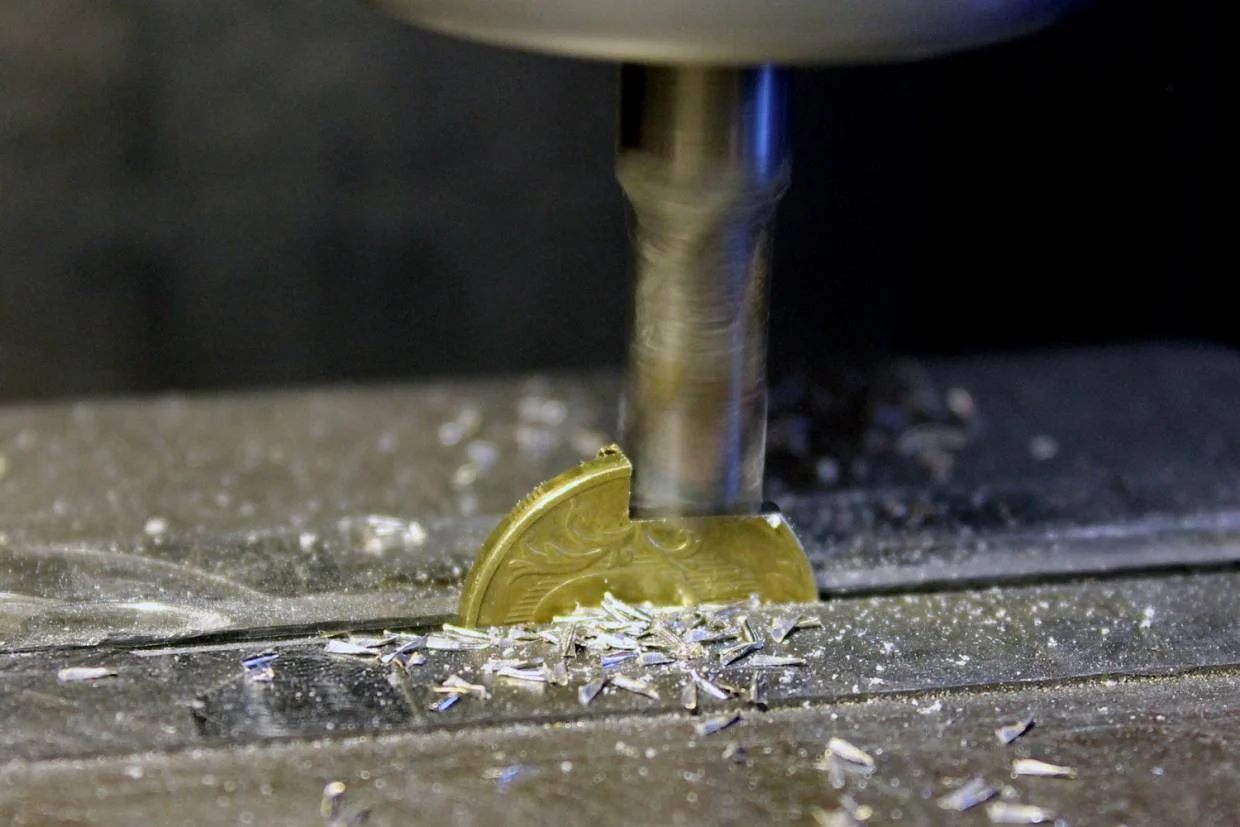

На фрезерном станке снимаю с одного края три с половиной миллиметра.
Посмотреть вложение 183845 Посмотреть вложение 183846 Посмотреть вложение 183847
Необходимо притупить острые кромки надфилем. При отсутствии фрезерного станка спилить край напильником. Теперь проведём полевые испытания прототипа. Вставляем монету в приёмник срезом к себе и...
...о, чудо! Тележка отцепляется.

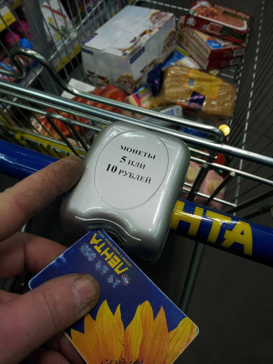

Далее, в укромном уголке магазина продолжаем исследования. Как оказалось, я сделал слишком большой срез, достаточно всего два с половиной миллиметра. Провернуть и извлечь монету удалось только с помощью дисконтной карточки, которой надавил на уголок.
После этого монета свободно выпала.

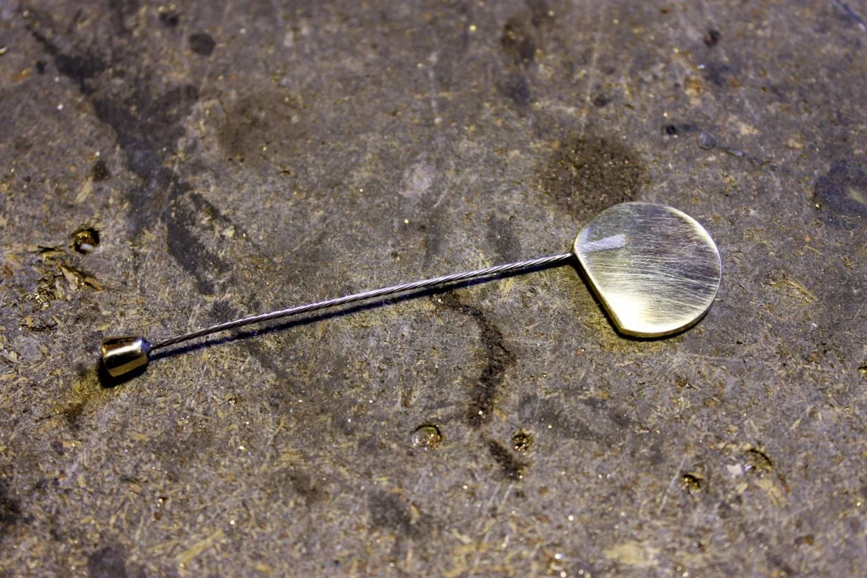

Делаю рабочую модель из латуни, срезаю два с половиной миллиметра, в одном углу прорезаю паз и впаиваю в него миллиметровый стальной тросик. Он предназначен для проворота и извлечения "неразменной десятки".
На конце тросика припаиваю пимпочку для полного удобства при использовании девайса и полирую все поверхности, это уже просто из любви к искусству.
Всё, "Неразменная десятка" готова к использованию! :))

Итак, буквально за 10 минут делаю приблуду по чертежу Валеры. Пропиливаю дремелем канавку и впаиваю кусочек троссика. Потом зашкуриваю и слегка полирую. Работает - на отлично.
