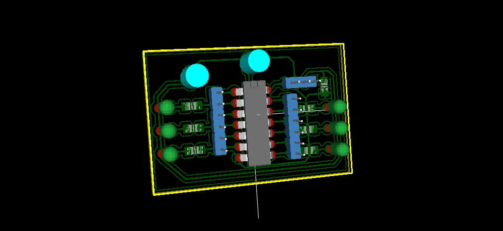

Long Cat, можете выложить рисунок? Заодно буду учиться паять SMD. Я думаю они также как обычные в радиомагазинах продаются.
Да, обязательно скажите продавцу типоразмер: 1206.
Выложу позже, напомните, если что.

Long Cat, спасибо огромное! Только в статье о дисплее была еще микросхема SP3220. В моем случае она нужна?
Нет, не нужна. Получать 12 вольт в автомобиле можно менее экзотическим способом.
Резисторы на 500 Ом. Если не заработает, светодиоды придется перемкнуть и поставить резисторы на 10 000 ом.
Long Cat, а конденсаторы какой емкости?
Керамические на 0.1 мкф, электролитические на 100 мкф.
Long Cat, наконец появилось немного свободного времени и я начал собирать вашу плату, сейчас встал вопрос: как правильно подключать на ней светодиоды?
Кстати, оказывается, очень просто паять SMD детали, и сверлить плату под них не надо :).
Анодом на внешнюю сторону платы, т.е анод должен быть в отверстии, которое расположено ближе к краю.
Спасибо, вечером продолжу собирать, потом будут еще вопросы по питанию.

Размер деталей должен быть 1206, а я вижу 0805.
Роль стабилизатора на 3.3 вольта играют светодиоды.
Long Cat, в магазине мне сказали что это 1206, причем магазин серьезный. Сам я первый раз имею дело с SMD деталями. А такие размеры не пойдут? Пайку я всю проверил, вроде нигде замыканий нет, промыл ацетоном.

1. Long Cat, в вашей схеме на светодиоды подается напряжение 5 Вольт?
2. Можно-ли запитать данную схему от компьютерного АТ блока питания (в качестве первого испытания);
3. На подсветку дисплея подавать 12 В через токоограничивающий резистор? Если да, то какого сопротивления?
4. И все-таки можно оставить детали такого размера? Номиналы те-же.

1. Зависит от светодиодов. Я брал красные, на них падает 2 вольта.
2. Не желательно. Уж очень он мощный.
3. Обязательно.
4. Если нет КЗ на плате - можно.
А если запитать всю схему от USB, а питание подсветки дисплея взять от +12 В. компьютера через токоограничивающий резистор? И как подобрать его сопротивление? Long Cat, я вас еще не замучил глупыми вопросами?
