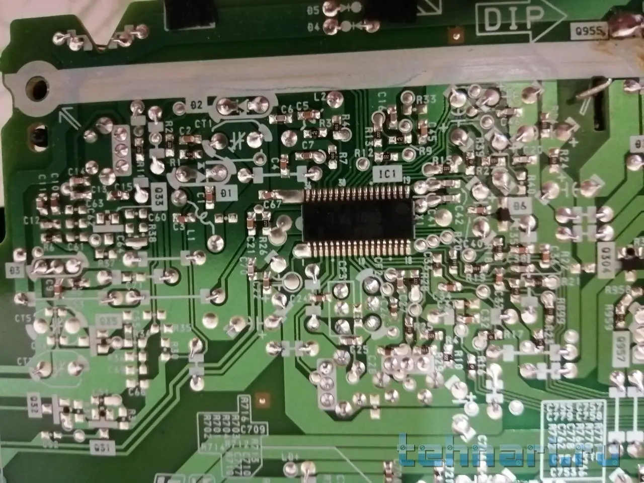

Вчера выявил у Сони 515 с БП на выходе не соответствие напряжений. Там должно быть:
16, +8,-8.
А вместо +8 всего- лишь 0,16.и на минусе тоже...

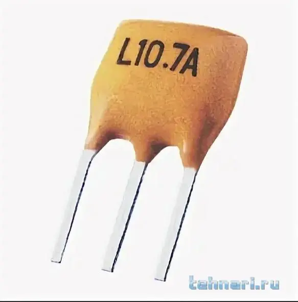

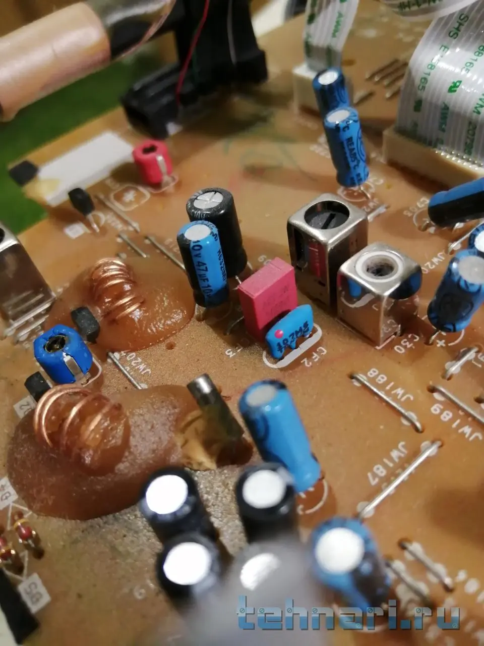

Станцию работающую на частоте 106мгц ловит в диапазоне от 104,5 до 107мгц.
Тут всё просто - полосовой фильтр ПЧ CF2 (позиционное обозначение по схеме) "зацвёл" - типовуха. Хорошие результаты показали фильтры от старых радиотелефонов, только надо смотреть номинал самой ПЧ. В твоём случае д.б. 10,7 МГц.

Прима, нифига не удалось мне выявить проблему с питанием.Эта проблема оказалась плавающей-через раз, при включении вилки в розетку у девайса дежурное питание то срабатывает,то нифига.
"Всю башку сломал на части..." там,видимо, проблемы в цифровой области, где мои познания заканчиваются.
В понедельник отнесу на ремонт в СЦ.

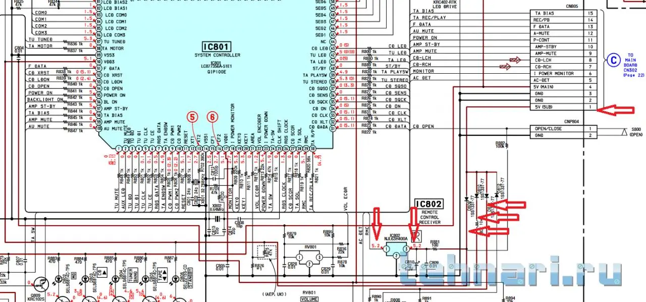

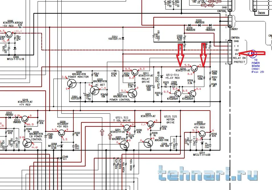

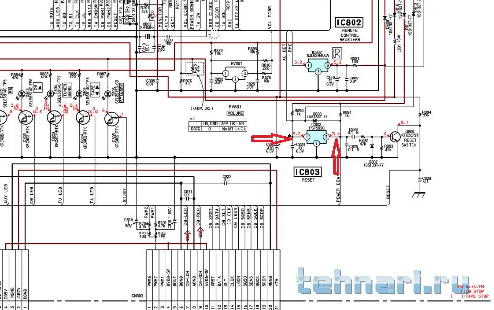

Когда оно (питание) не срабатывает, надо проверить его наличие в местах , обозначенных стрелками (см. схемы ниже), потом уж делать какие-нибудь выводы.
И на ножках процессора тоже .
Сергей, огромное спасибо!
Я так и действовал, искал питание, начиная прям с диодов БП.
Оказалось на стабилизаторе (IC803) кольцевые трещины, и ещё в некоторых пайках.
Всё работает!
в таких аппаратах обычно оч хорошие фм радиоприемники шли.
Казбек, фиговым тюнер оказался.
Принёс домой и кое-как нашёл Маяк на частоте 101.3 ( как и в авто), еле слышно, да и другая станция его перебивает. При автопоиске ниже по частоте устойчиво ловит станцию 100.4 ( от 100.35 до100.5), а выше-101.7 (101.6-101.85), а в диапазоне 100.5-101.6 ловит кучу всяких гармошек.=Это самый бредовый цифровой тюнер, даже механический на другом бумбоксе лучше ловит.
