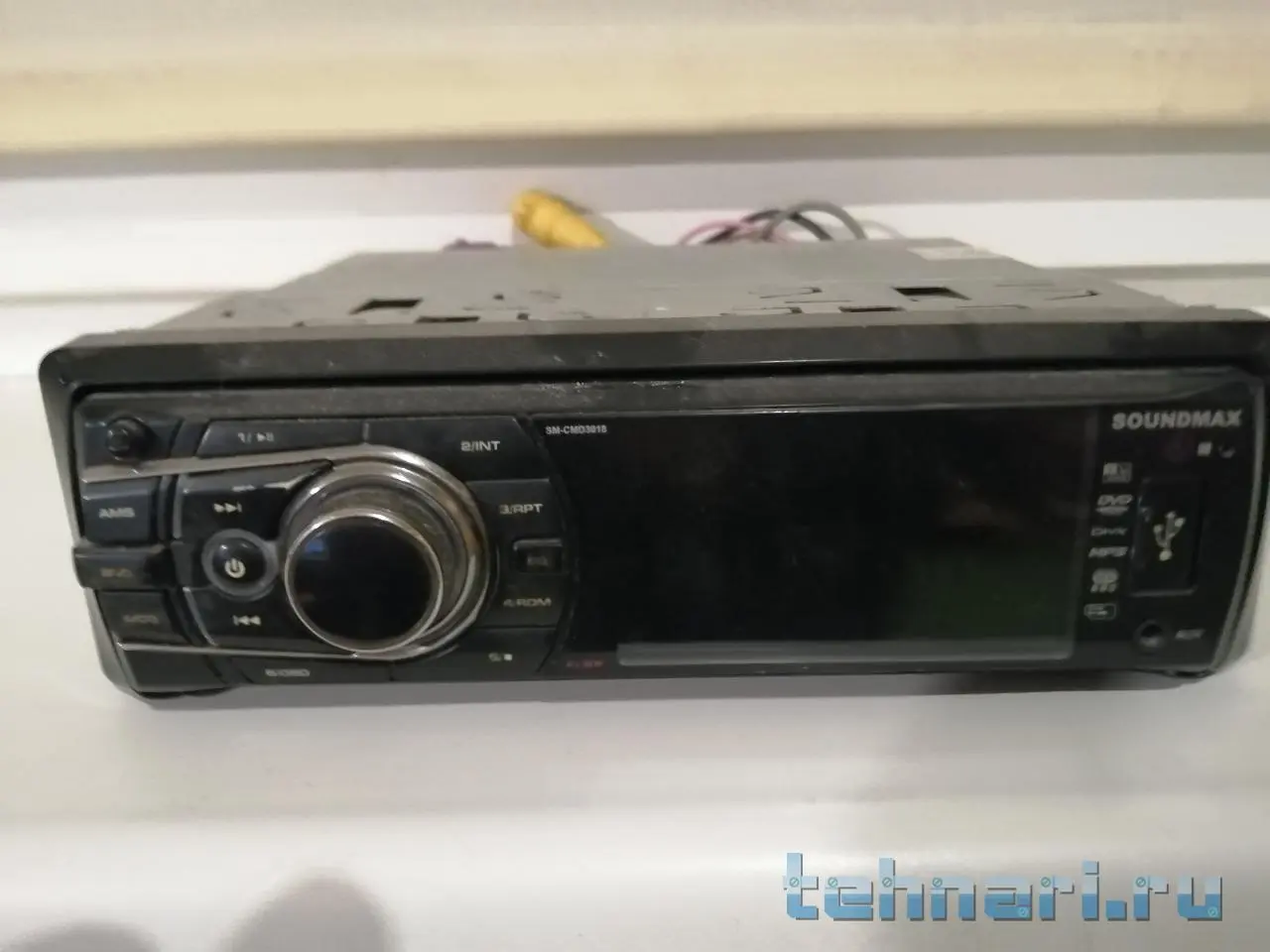

Бумбокс на работе.

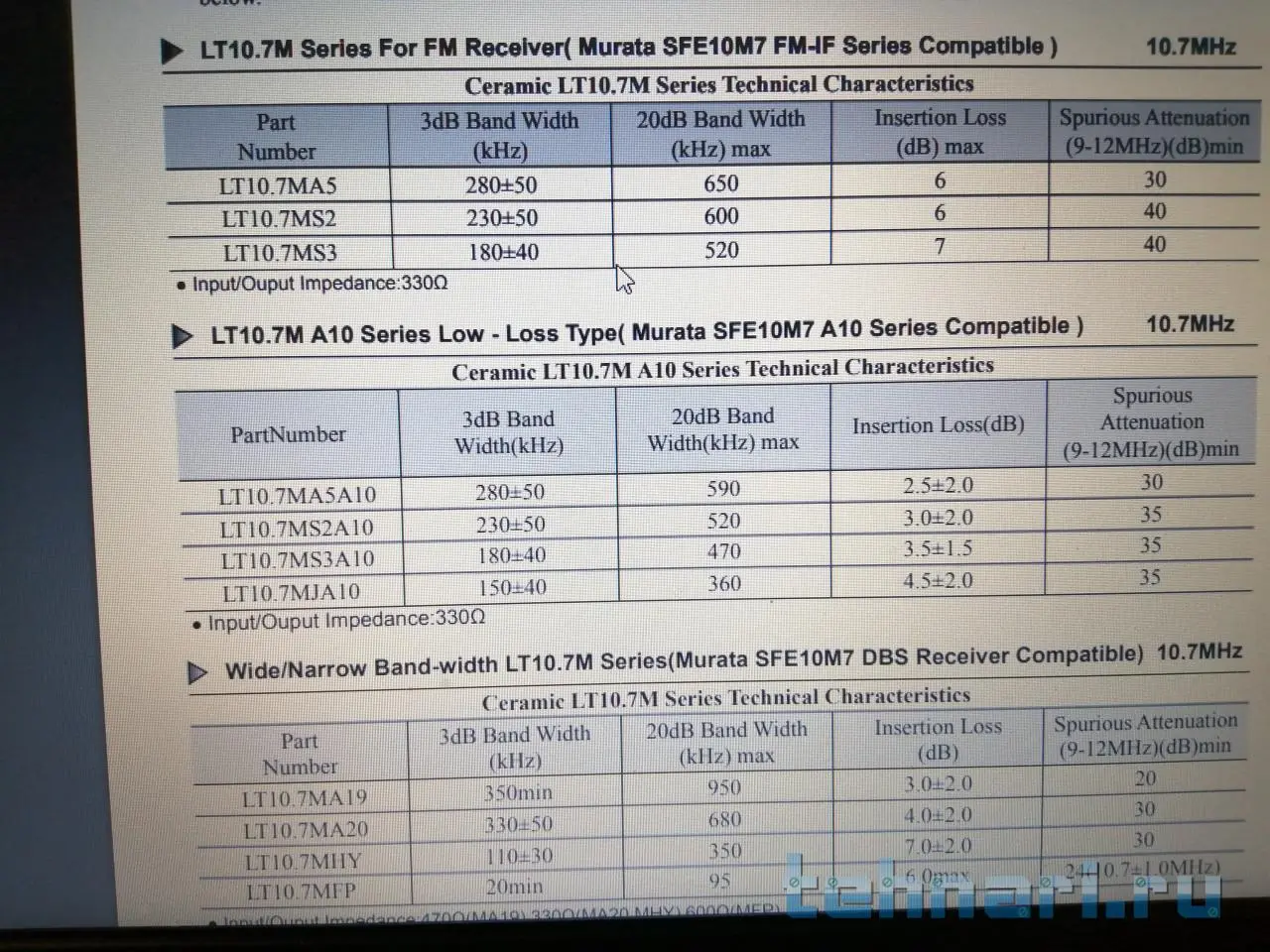

После ms ничего нет ? они разные (SFE10.7MS2-A (230 кГц) имеет красную точку в левом верхнем углу
SFE10.7MS3-A (180 кГц) имеет красную точку в правом верхнем углу), лучше по уже поставить , избирательность получше будет .

Ты таким образом ставишь вопрос, как буд-то я в ентом чё-то понимаю. Полистал тут даташиты и слегка врубился в тему.
На моём кварце ниже ms ничего не видно, надо выпаивать. Но точка у него слева-значит "ширина" =230 гц.
У самого нижнего фильтра в графе 3db вместо частоты написано-20min (минимум, видимо), как это понимать?

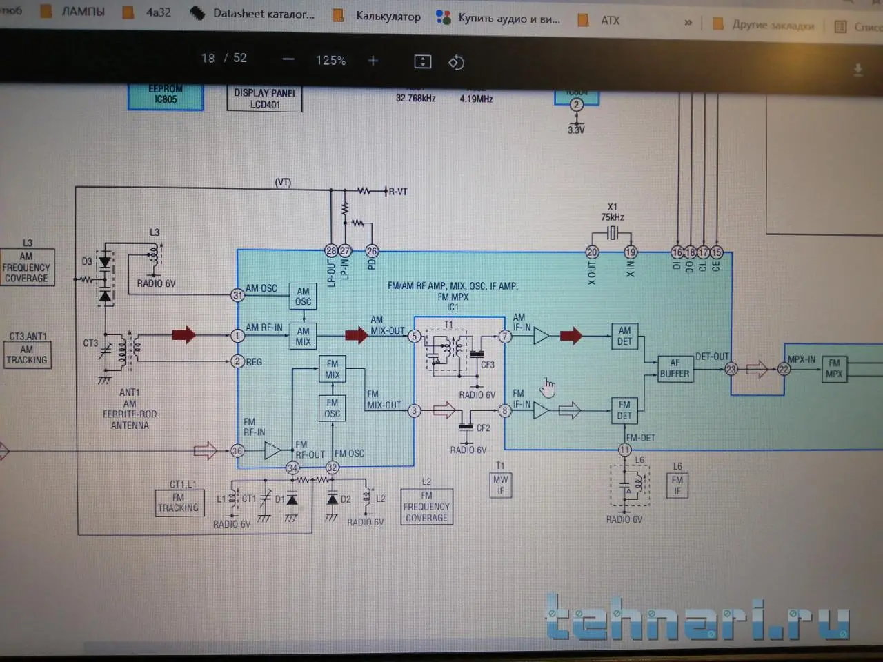

Ну и в принципе заинтересовала работа ФМ узла-
Есть чтиво на русском?
Как тебе и говорил Коля, похоже требуется замена CF2.

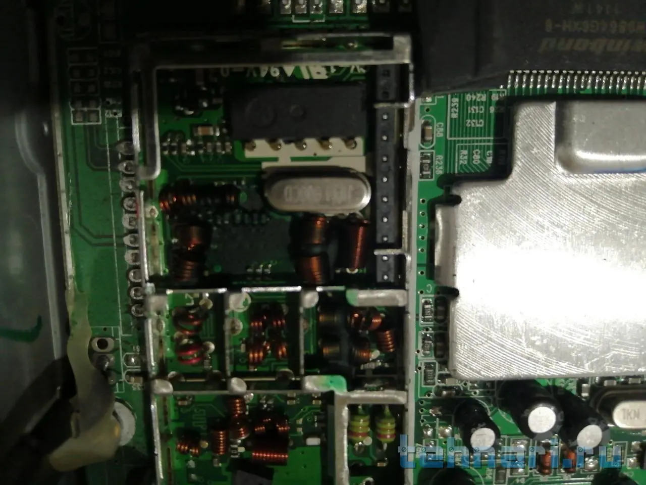

На фото платы я почти них..чего не вижу, проверь с лупой на волосяные пайки и остатки флюса, особенно вокруг сороконожки. Как её температура после прогрева в течении не меньше 15 минут?
Андрей, чертовски плотный монтаж и Божественно качественная пайка.

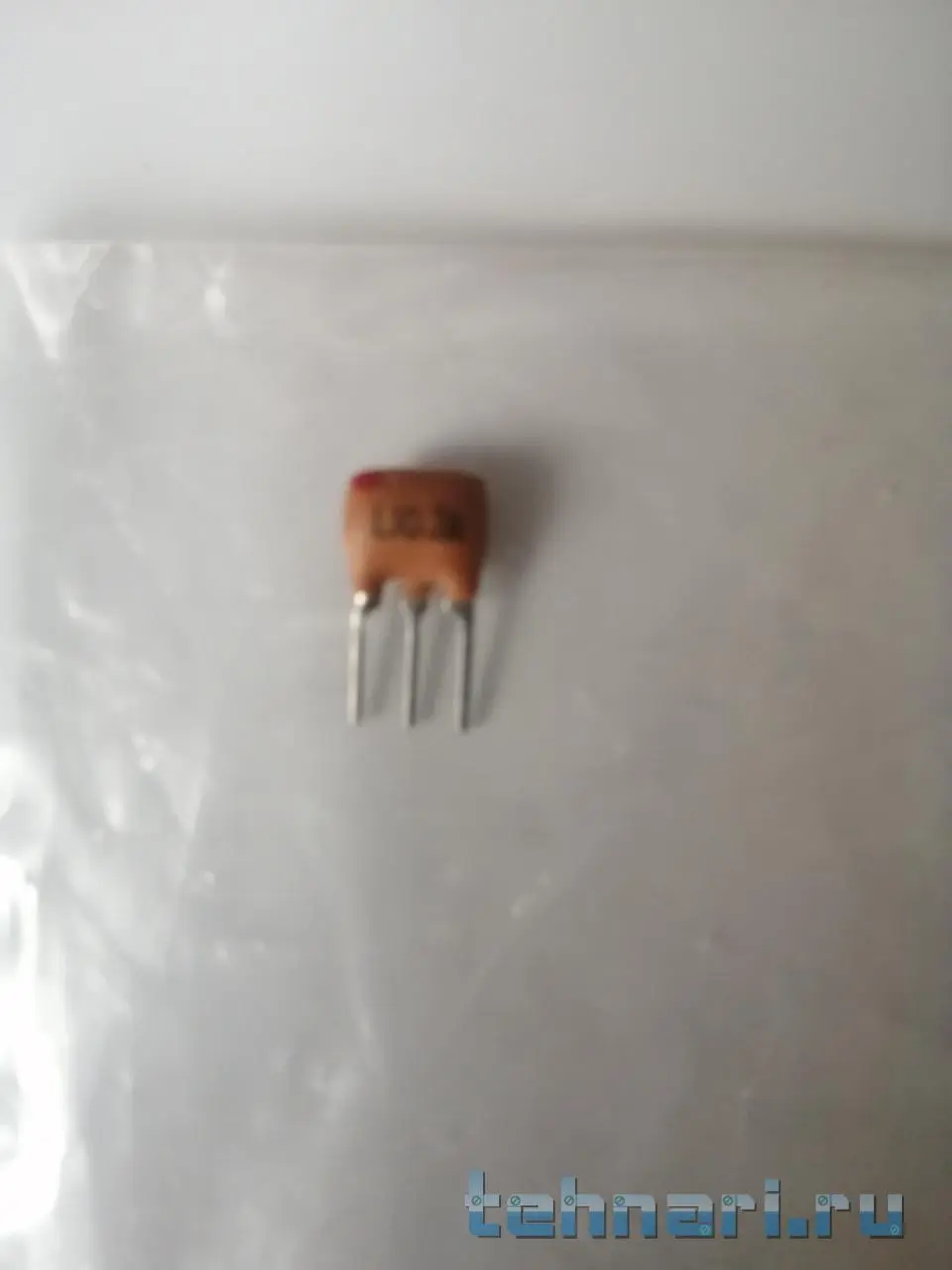

Изначально пропаял ноги штатного кварца-ни чего не изменилось. Впаял новый- таже фигня=Маяк не ловит.

Штатный фильтр носит название-
107 ms tdkvw. На него даташит не нашёл.
Новый- L107A. Полоса 280мгц.
Работает как и штатный.
