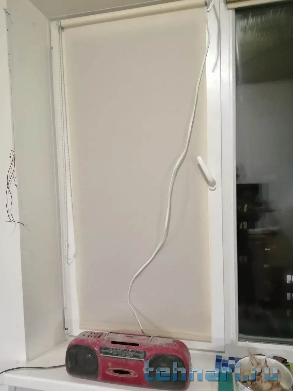

Бумбокс на работе.

Не пробовал к штатной антенне подсоединить кусок медного провода, длиной метра два?
А то, кудаж без провода-
Красный, это с ручной настройкой, которвя каждые 15 минут сползает на боковуху.
С Сонькой проволока не помогает.

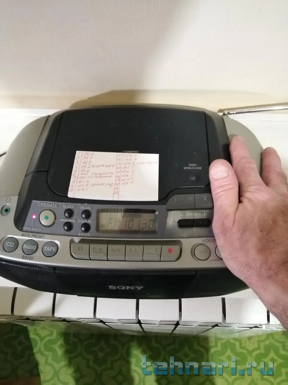

Когда берусь руками за бока, прием усиливается. И как мне работать, обнимая Соню за бока?!

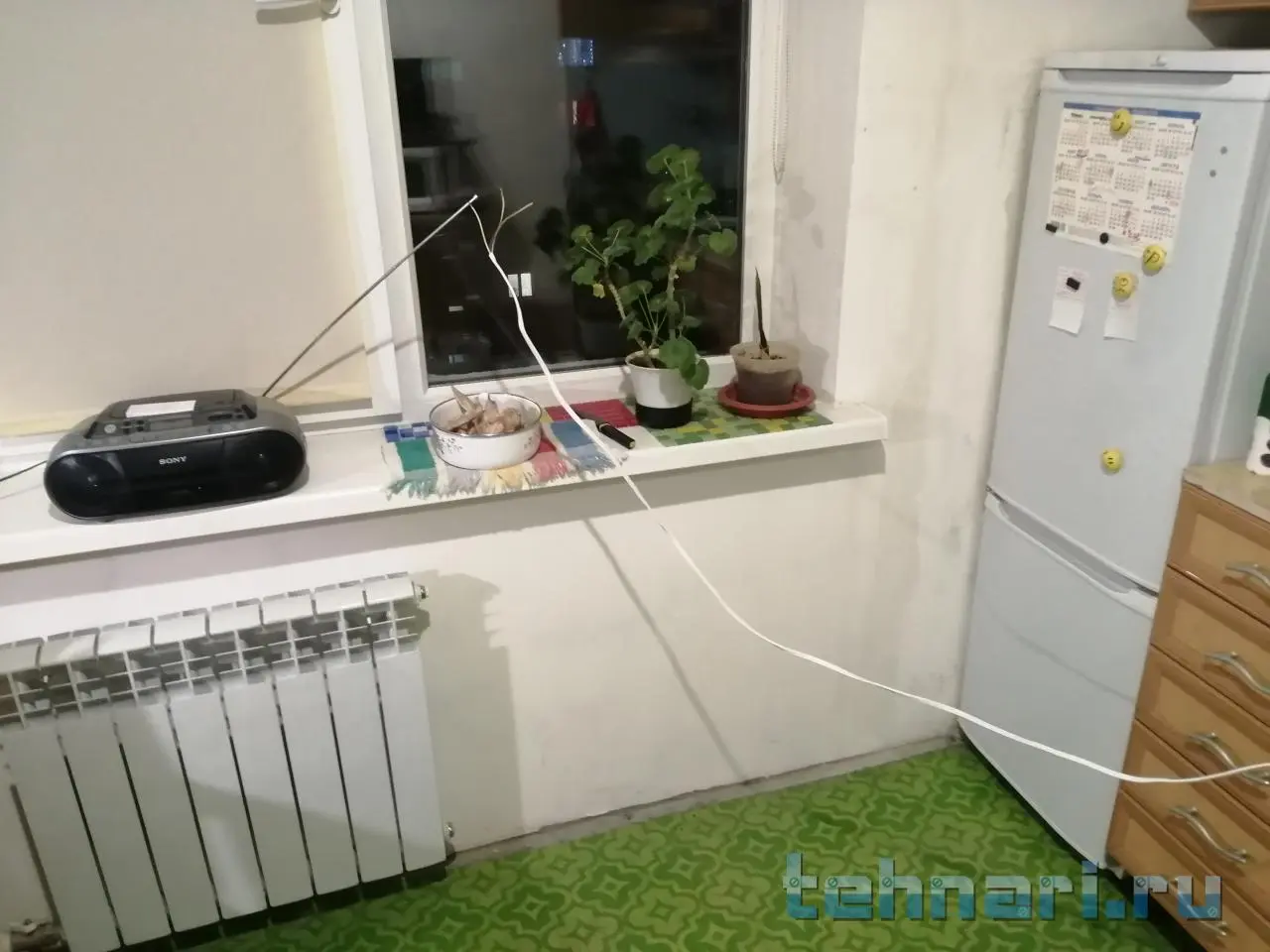

У неё земля есть?
Если только с разъёма на наушники, либо выводить отдельным проводом.
А куда потом этот провод? К пропиленовым трубам отопления или водоснабжения? :lol:
У бумбоксов в качестве земли используется электросеть. :)

Ужас, сколько помех. На частоте Маяка аж три станции помехуют. Уверенный приём лишь на нескольких станциях.
А как работают другие приёмники? Помех больше?

Тот красный, с механическим тюнером, тоже Маяк не ловит. А больше у меня приёмников нет, только в машине.
Это уже о многом говорит.
В последнее десятилетие было замечено, что станции в FM-диапазоне дома стали приниматься с помехами. На природе таких проблем нет. Наиболее вероятно, в эфир гадят компы и роутеры, коих в городе не счесть. И никакие антенны тут не помогут. :(

В Ларгусе нет активной антенны и магнитолу я специально покупал старой модели с СиДишником. Pioneer DEN2220UB устойчиво находит станции с пассивной антенной Ларгуса.
Чую подвох в том, что Частоту Маяка слабо передаёт передатчик Балаковского радиоцентра. А этот сигнал они могут перетранслировать только из Саратова.
Может такое быть?
