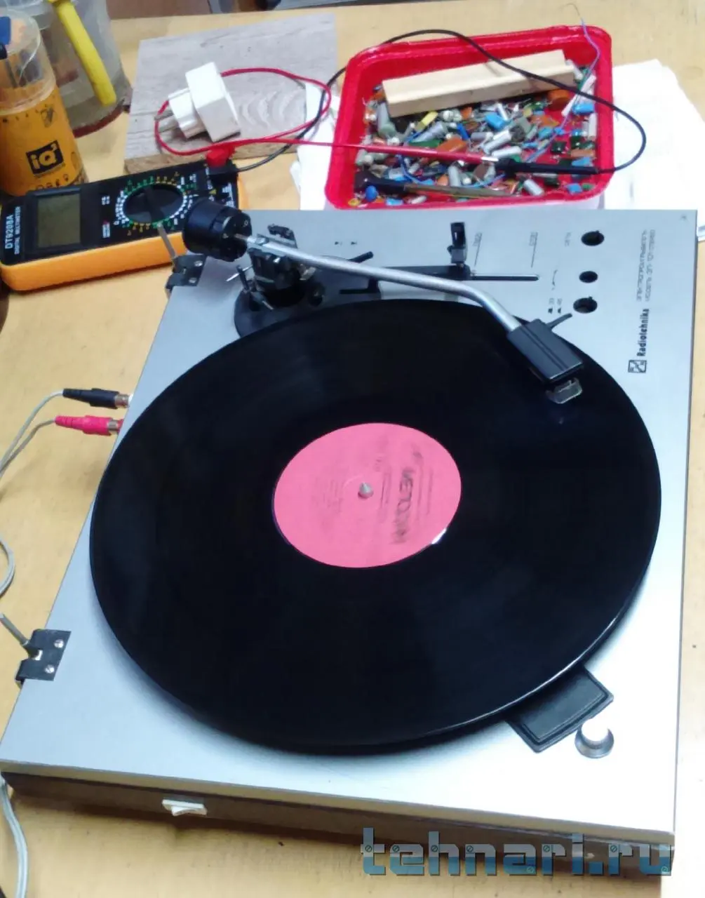

Был проигрыватель Радиотехника ЭП-101

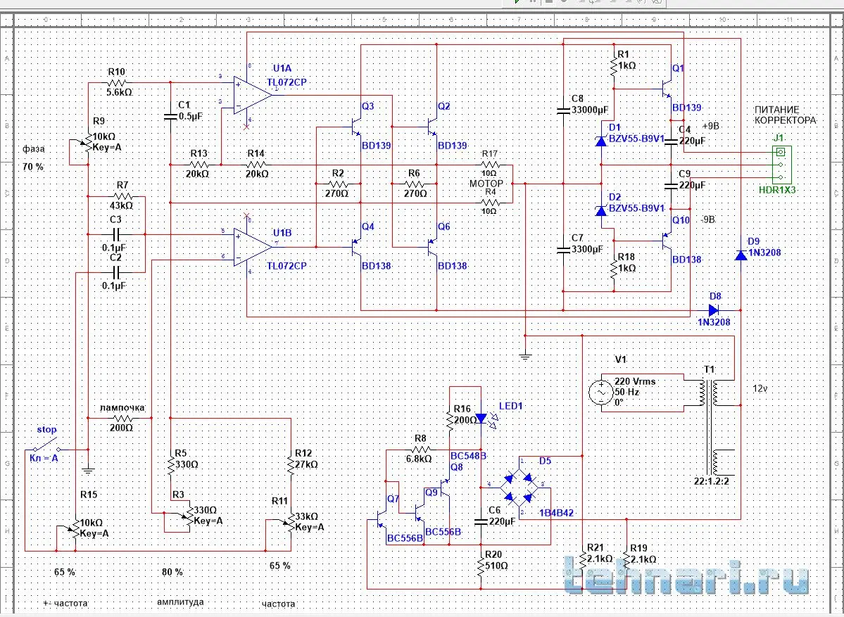

Привод. Тут без фокусов и чудес. Использованы радиаторы бывшего стабилизатора, но сделана новая плата которая смонтирована на его место.
Трансформатор родной, но используется одна обмотка и количество витков в ней уменьшено, до получения 12 вольт.

часть 3
на своем месте остался трансформатор. Корпус уменьшен на 25 мм по высоте. Новая плата (привод) на месте стабилизатора. Все остальное удалено. Фонокорректор стоит около тонарма на панели проигрывателя, а его выход на задней. Выключатель на боковине корпуса. Регулятор скорости рядом со стробоскопом, который на двух светодиодах.
Остались пустые дырки на панели, которые будут заделаны, если дойдет до этого. Привод, шумов и звуков при работе не издает.
Это все.
