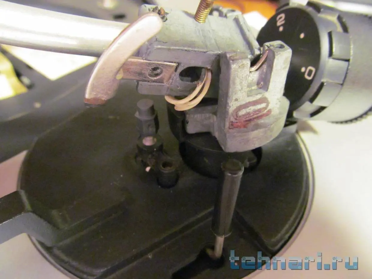

Стоит, только очень аккуратно!
Я это уже понял . А нужно ли полностью разбирать тонарм, чтобы клей не склеил ненужные подвижные детали ?) Я просто боюсь, что после разборки он весь рассыпется...или лучше так как есть аккуратно проклеить из шприца с иголкой? Какие этапы разборки этого тонарма?
Лучше не трогай! Большие трещины аккуратно прокапай, там за столько лет болтики приросли, наверное, в ВДэшке сутки вымачивать надо, что б откисли. Кстати, WD замечательное средство для чистки и смазки всех трущихся частей.Я на Пульсаре переменники темброблока ей оживлял.
Проклеил цианакрилом все трещины в силуминовом основании тонарма . Суперклей набрал в одноразовый шприц , и из иголочки залил во все щели , видно было что клей впитывается во все трещины . Теперь могу быть спокойным за эту деталь. В процессе этого маленького ремонта была обнаружена ещё одна важная поломка - был плохой контакт в месте прикручивания лепестка земли к основанию , который отвечает за заземление алюминевой трубки тонарма , и соответственно проводов внутри неё. . Из-за этого при шевелении и покачиваниях тонарма пропадал контакт с общим проводом и как результат в динамиках были наводки и фон. Плюс ко всему был почти оборван проводочек земли от лепестка, я его пару раз подёргал, и он оторвался вообще ))) . Ничего не поделаешь - время берёт своё .Поэтому я окончательно решил менять всю проводку внутри трубочки тонарма, проводки там очень дрябленькие, и хлипенькие , особенно возле места паек на шелле. Читал уже, что проводку внутри тонарма меняют в первую очередь на этих вертушках, сам думал это сделать, но пока сам не убедился своими глазами насколько там дохлые провода , то не верил )) Так что как только будет свободное время, займусь этим с удовольствием, как раз есть хороший тонкий провод )). Всё равно пока нет головки с иглой, так что подготовлю вертак , сделаю плановое ТО так сказать )
Они там такие и должны быть. Поставишь более мощные - убьешь подвижность тонарма.

О, спасибо большое за совет, как я мог такое упустить ))) Даже не подумал об этом ) Значит, не буду трогать родные провода, только припаяю провод земли с тонармом
Продолжение темы ) Какое счастье!!!! Приобрёл почти за копейки новый тонарм полностью в сборе !!! Самое главное, что все силуминовые детали основания подвижной части целые, без единой трещинки, и ушки на которых качается трубка тоже целые !!! Видно, что тонарм прослужил много лет в эксплуатации ( даже судя по протёртости на одном проводочке в месте трения об силумин ) , но за всё это время он никак не пострадал , и к нему относились бережно . Так что буду менять полностью весь тонарм на новый , разведу проводку по правильной схеме , с разделёнными землями на каждый канал ( родная схема распайки немного неправильная, там очень интересно идёт земля , одним проводом , с перемычкой на оба канала в шелле ), проводки будут все родные, пару проводков возьму от старого тонарма. Все земли будут сходиться внутри корпуса проигрывателя , в гнезде подключения к фонокорректору, и от этой же точки будет отходить земля к экранирующей трубке, так наиболее правильно. Проводочки нужно использовать именно родные, так как я не смог найти подходящие по гибкости такие же новые, а родные очень гибкие и мягкие , об этом уже писали выше. Просто заново перепаяю все соединения, там 100 % найдутся слабые места на стыках.
P/S/ Кстати, а это так и должно быть, что одно ушко изогнуто полукругом, а другое прямое ??
