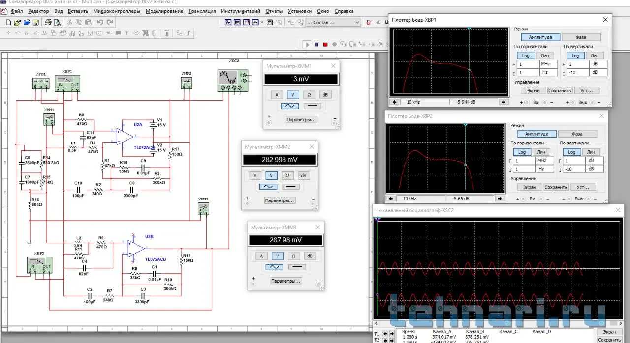

Решил попробовать на 157уд2, изменив один канал как на симуляторе. И при всей похожести, звук разный и не в сторону типового включения.
Перед тем, как сравнивать и делать скоропалительные выводы, поставьте сначала схемы в равные условия!
Добротность контура образованного индуктивностью головки и ёмкостью конденсатора на входе в неинвертирующем включении снижена за счёт R6 (470 Ом) в схеме из симулятора, а в инвертирующем без резистора, за счёт этого вы получаете дополнительный подъём на частоте резонанса в несколько дБ.

Мдя, на счет "чистоты эксперимента" - замечание правильное.
Проверял (на симуляторе) это не так, практически нет, чтобы это заметить на слух, 0,3 Дб. Это из разряда чистоты теории, не существенно, но повод для критики есть.

Что Вы всё симулятором, как фиговым листком прикрываетесь, не понимая/не зная как правильно промоделировать.
Сделайте в железе одинаково.

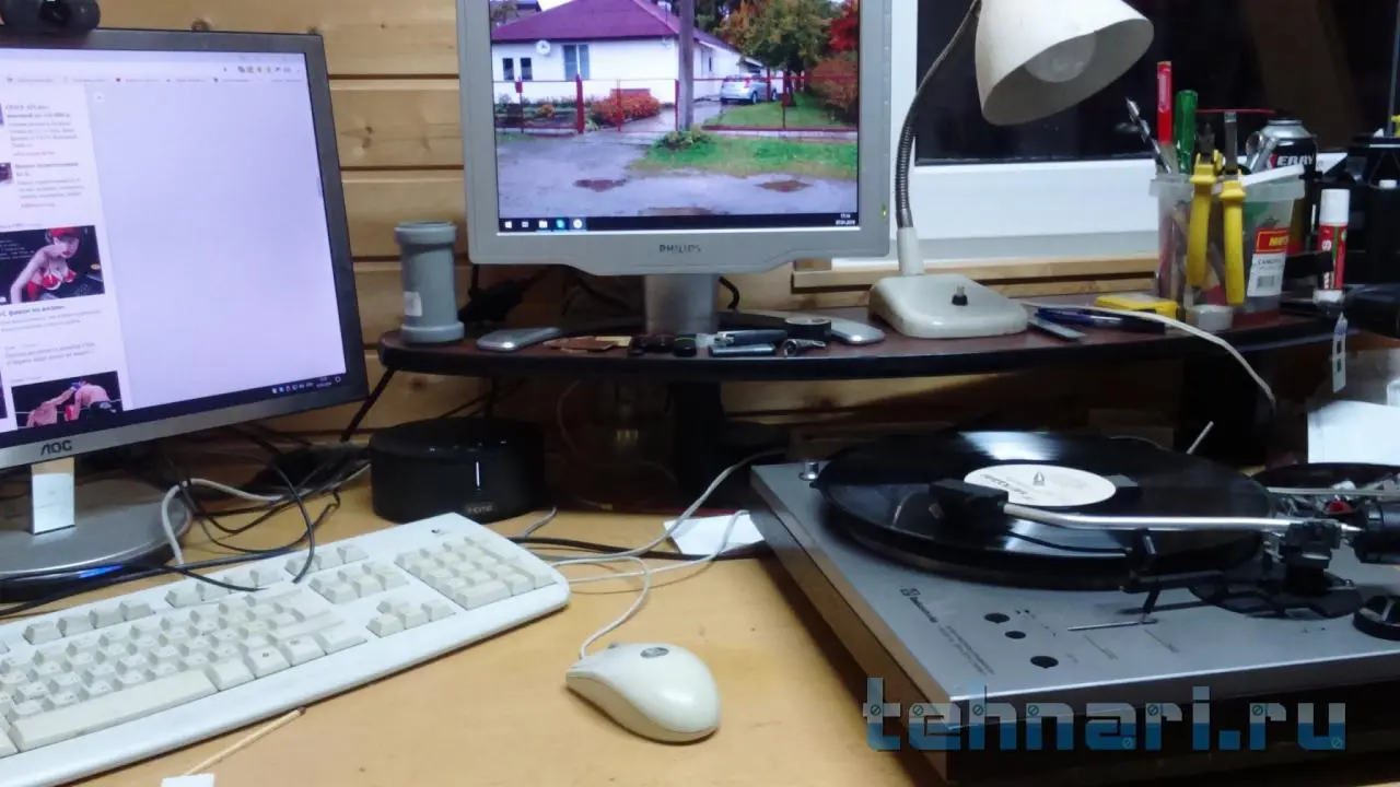

Сегодня послушали всей семьей пару пластинок и в сложных остались чувствах. Это если лет 30 назад, то круче некуда, а теперь нет поезд ушел, да и неудобно, отвык от пластинок. Подробности опускаю. Да слушали на переделанном корректоре на 157 уд2, типовом включении задробили сразу. Привод у меня собран свой и на одну скорость, работает хорошо, за пару, тройку пластинок подкручивать скорость не приходится, внешних призвуков при работе не издает. По сути остался корпус и тот уменьшен по высоте на 25 мм. Если нет времени с этим возиться, то забить однозначно.

Подшаманил Электронику Д1- 012, послушал несколько дисков , включая Балкантоновских Битлов( только , похоже , это не белый альбом. Любовные песни называется. Беру свои слова о разочаровании винилом обратно. Звук мне показался цельным . Неисправные электролиты меня ввели в заблуждение.Но, тем не менее, Балкантон( конкретно моя пластинка) уступает фирме "Мелодия"( мое мнение, никому не навязываю). Эх, Мишель, Мишель...
