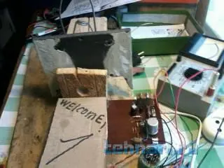

Юра, да не лезут они в эту дыру 30 мм., а с ниткой отверстие надо делать ещё меньше. Вот сейчас специально проверил, колбаса на месте не тронутая,-хотя прошла целая неделя. А в пластиковую бутылку попались 3 шт. Вот так.:tehnari_ru_509:Чё мудрить то, сделал бы по нормальному и все ? Только петлю не нитку а леску ...

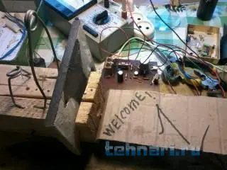

Юра. В моей деревянной конструкции, что на фотках, нитка не загораживает проход для мышки. К нитке просто привязан кусочек жёсткой колбаски. Нитка продета через отверстие 3 мм. вверх, через кольцо, и на эту нитку подвешена заслонка. В подвешенном состоянии заслонка не перекрывает проход мышке.Когда мышка съест колбаску, - нитка вылетит на верх через отверстие(3 мм.) и заслонка опустится, тем самым перекроет выход мышке. В этой конструкции нет электроники. На фотках видно плату, но это другая мышеловка-электронная. Там применена пара - и.к. диод+ фото транзистор. Управление выполнено через эл. магнит на 30 v., через фотореле с применением УД701.Она работает, но коробку не сделал, потому, что не знаю как из этой коробки извлекать пойманную мышку. tehno015Вполне возможно, нитки причина, отпугивают ?...
Тогда есть другой вариант, вместо ниток поставить фото пару, фиксатор пружины - якорь реле, реле обесточено и в дежурном режиме схема будет потреблять очень мало ...![]()
Вот в это вся проблема, а тут петлей удавило и все ...что не знаю как из этой коробки извлекать пойманную мышку.
Юра. Дело в том, что до того как "петлёй удавило и всё", - ей, то есть мышке ,нужно пролезть в отверстие мышеловки. А она туда не хочет лезть. Даже не смотря на то , что ей грызть то нужно только колбаску, а не нитку. Предпочла зараза залезть в прозрачную пластиковую бутылку, а не в тёмный проход деревянного бруска. Во как...Тем более попались три мышки, и все в бутылку. А находились эти две мышеловки(деревянная и бутылка) в метре друг от друга.Вот в это вся проблема, а тут петлей удавило и все ...![]()

Юра. Вот блин, ну подсказал бы чуть раньше. Я и на трапе ко входу "Welcom" написал. Там на фотках видно. Ни чего не помогает. Всё равно зараза не пошла. Я уж и брусок этот расколол в дрова.А ты ей свет включи в конце тоннеля ...))
