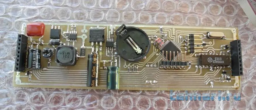

Надеюсь автор темы не будет против, если опишу проблему. В интернете нашел схему часов "Элиза". Правда, печатная плата была разведена под лампы ИН-12, а у меня ИН-8. Перерисовал печатку согласно распиновке лампы. Пиккитом2 прошил контроллер, но часы не заработали. Точнее я рад был, что они хоть что-то показали, но печально, что не то что надо. Циферки как в одно место ужаленные бегают на циферблате, а если замирают, то бывает, что горят сразу несколько чисел в одной лампе.
Вот и вопрос. Как довести их до ума?
На моей плате нет транзистора UM66T, но поскольку он отвечает за издаваемые звуки, думаю, можно обойтись и без него
Может я печатку неправильно развел? На плате ничего не замыкает

Если паял с флюсом, тщательно вымой плату ацетоном. Попробуй заменить кварц, желательно его "заземлить". Питание точно 5В? Проверить прибором целостность дорожек, отсутствие замыканий. Перепрошить контроллер.
Лампа с цифрой 4 похоже поджарена.
И конденсаторы которые стоят в обвязке кварца
возможно завышены.
Плату тщательно промыл. Контроллер перепрошил. Есть два контроллера, с обоими показывает одно и тоже. При нажатии кнопок реакция есть, просто числа хаотино бегать начинают. Непонятно что показывает.
Как правильно здесь кварц заземлить можно?
Питание точно 5 вольт.
Забыл сразу указать, что катушку индуктивности установил без маркировки, поэтому ее значение неизвестны. Может быть такое из-за катушки индуктивности?
Потом, по поводу разводки платы кто разбирается, может проверить по схеме правильно развел ли? Скачивал плату, разведенную под другие лампы. Поэтому есть переживания, что может где развел неправильно.

Корпус кварца соединяешь с общим проводом. Кварц менял? Дорожки прозванивал на целостность и отсутствие замыканий?
Из за катушки такого быть не может.Какое анодное напряжение? Транзистор греется?
Проверить легко визуально, подавай отдельное напряжение на электроды ламп через ограничивающий резистор, можно даже от сети, соблюдая ТБ.
Поменяйте дешифратор, недавно собрал элизу на ин-12..Жили своей жизнью..Поменял, пропали засветы, сами перестали наводится, переключатся..Музыкальная микросхема никак не влияет на работоспособность схемы. В Тимофея есть уже готовые платы на Ин 8-2. на сайте.

Вообщем кварц менял, заземлял. Транзистор не греется. Анодное напряжение не мерил пока, но случайно задел рукой шандарахнуло нормально ( это не может что испортить в схеме?)
По поводу дешифратора давно хотел поменять, но в ближайшем магазине К155ИД1 закончились и что-то не завозят. Придется заказывать
А плата у него для ИН 8-2. У меня лампы ИН-8 у них порядок контактов другой да и ножки толстые.
Я делал эти часы дважды, откровенно, они меня ввели в ступор. Схема часов рабочая. Первый раз сделал на лампах ИН-12. Оптронов не было, вместо них поставил 9 шт. транзисторов КТ940. Анодное напряжение 200 В и напряжение питания 5 В брал с трансформатора. Немножко громоздко зато надежно. То что на PIC16F628А сделана схема против отравления катода чушь полная (каждую минуту по очереди перебираются цифры во всех разрядах), у меня на работе с 70х годов работает табло ни дня не отключалось лампы там ИН-18, по сей день ярко светят и никогда не менялись. В общем видон часов на меня наводил грусть и печаль, все как то не современно. Поэтому схему часов я переделал под большие зеленые семисегментные светодиодные индикаторы. И тут получилось то, что описано выше, часы вроде как и шли но цифры показывали не те. Изучив внимательно схему заметил, что автор для того чтобы упростить разводку печатной платы коды на К155ИД1 подает как ему удобно, а разряды ламп подключает так что бы было правильно (в двоичном коде 1 разряд лампы 6 и т.д.). Поэтому между выводами дешифратора К514ИД2 и микроконтроллера я установил перекодировщик К155РЕ3. У меня это вынужденная мера так как индикаторы сегментные. Вам надо проанализировать схему, ИН 8 подключить как по схеме. В качестве микросхемы будильника применил нашу УМС07-03 теперь часы играют не «Элизу», а «Чебурашку». Температуру часы прибрехивают на +2 град. но это уже другая история. И самое главное, при обесточении часы не шли, хотя батарейка стояла. Попробовал другой PIC16F628А тоже самое. Случайно прошил PIC16F628 и все заработало.
