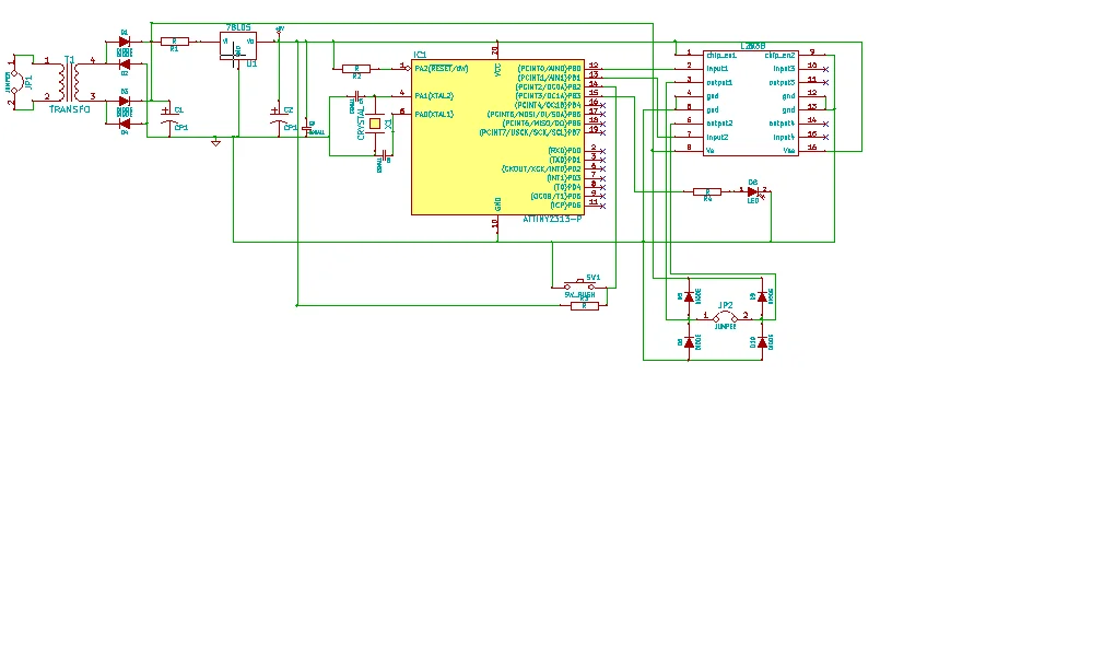

кстати на какой порт и какие выводы лучше повесить??
Можно вешать на любые, кроме 1,10,20,XTAL1 и XTAL2
естественно, ну тогда я полагаю PB0- "положительная полятрость" РВ1-"отрицательная" РВ2-"сверкалка"

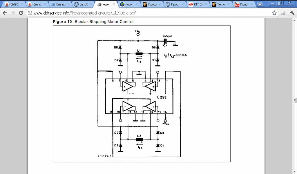

Там еще кнопка. Уточните подключение L293 к контроллеру.
ах да кнопку на РВ3 через 1 кОм к +5 при нажатии на землю.
вывод 2 l293 к РВ0, 7 к РВ1 так наверно, я ещё до этого не дошел

Небольшая поправка к списку делалей - надо еще 2 керамических конденсатора по 22 пикофарада для правильного подключения кварца
Спасибо за поправку :-)
а резет куда садить он с верхним подчеркиванием значит на питание или на "0"????
На питание через резистор 10к.

Я в кикаде не силен, так что с трассировщиком помочь не могу. Вы лучше сначала схему на проверку выложите
спс. уже с ошибкой разобрался, сейчас расставляю, в каком виде схему принтскрин или сам фаил?
    28.7 KB · Просмотры: 304
  • 1.zip
    1.zip
    2.2 KB · Просмотры: 53
Нижний конденсатор у кварца стоит не верно.
Не хватает разъема AVT-ISP для подключения программатора.
спс. кондер исправил., т.к. это мой первый контроллер буду шить отдельно в програматоре а потом сокетом вставлять:tehnari_ru_998:
А зачем в схеме резистор R1 перед 78L05?
Резистор не лучший вариант. Какое напряжение у вас выдает вторичная обмотка трансформатора?
