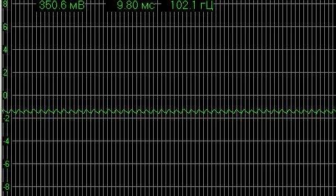

я всётаки довёл до ума эту сложнейшую схему из 2х резисторов и стабилитрона (осциллограф на звуковуху)
теперь я могу смотреть форму сигнала на напряжениях до 13В
и выкладывать скрины тут
я так понял ие18 должна на ногах 1.2.3.15 давать импульсы с частотой 128Гц
на 11 ноге 1024Гц
на 10 ноге 60Гц
я прав?
импульсов нет а на плату индикаторов на диоды 3 вольта идёт ровных
а на сегментники 12 почему то и с небольшим колебанием (с рц выпрямителя) Безымянный.webp
Если импульсов никаких нет, то не работает генератор, если всё в микросхеме правильно подключено, подано питание. Возможно виноват кварцевый резонатор или микросхема. Можно попробовать микросхему запустить без кварца (у Бирюкова есть пример, как это сделать)
на нескольких ножках 12в в том числе и на ид2
а на остальных сигналов нет
2 диода включаются при подаче питания и иногда 2-3 раза мигают с периодом в 0,5 секунды
потом светятся минуты 2 и вырубаются с щелчком динамика
включаются вновь при нажатии кнопки сброс
