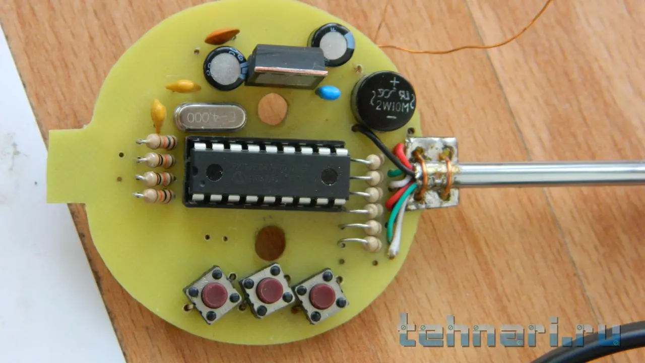

Ребята, помогите. Собрал платку печатную, контроллер прошил. Единственное, пару из фотодиода и ик диода не приобрел пока. Думал пока так проверю. При включении питания и замыкания выводов фотодиода, должна быть вспышка светодиодов, но ничего не происходит. Можете глянуть, может кто ошибку увидит?
    66.6 KB · Просмотры: 118
    45.1 KB · Просмотры: 174
Может полярность светодиодов перепутана?
ZverXz
1 Проверяем питание микроконтроллера, около 5 вольт.
2 Проверяем правильность включения светодиодов(как уже советовали)
(проверить можно так: вынимаем контроллер из "кроватки", включаем питание, отрезком провода соединяем поочерёдно контакт 5 "кроватки" с 6,7,8,9,10,11,12. при этом должны загораться соответствующие светодиоды).
3 Если всё это ОК а не работает смотри прошивку МК.
Все же это оказалась полярность светодиодов. Хотя проверял и перепаивал несколько раз. Последний раз проверял этим блоком питания. На нем указаны же полюса, но оказалось все наоборот.
