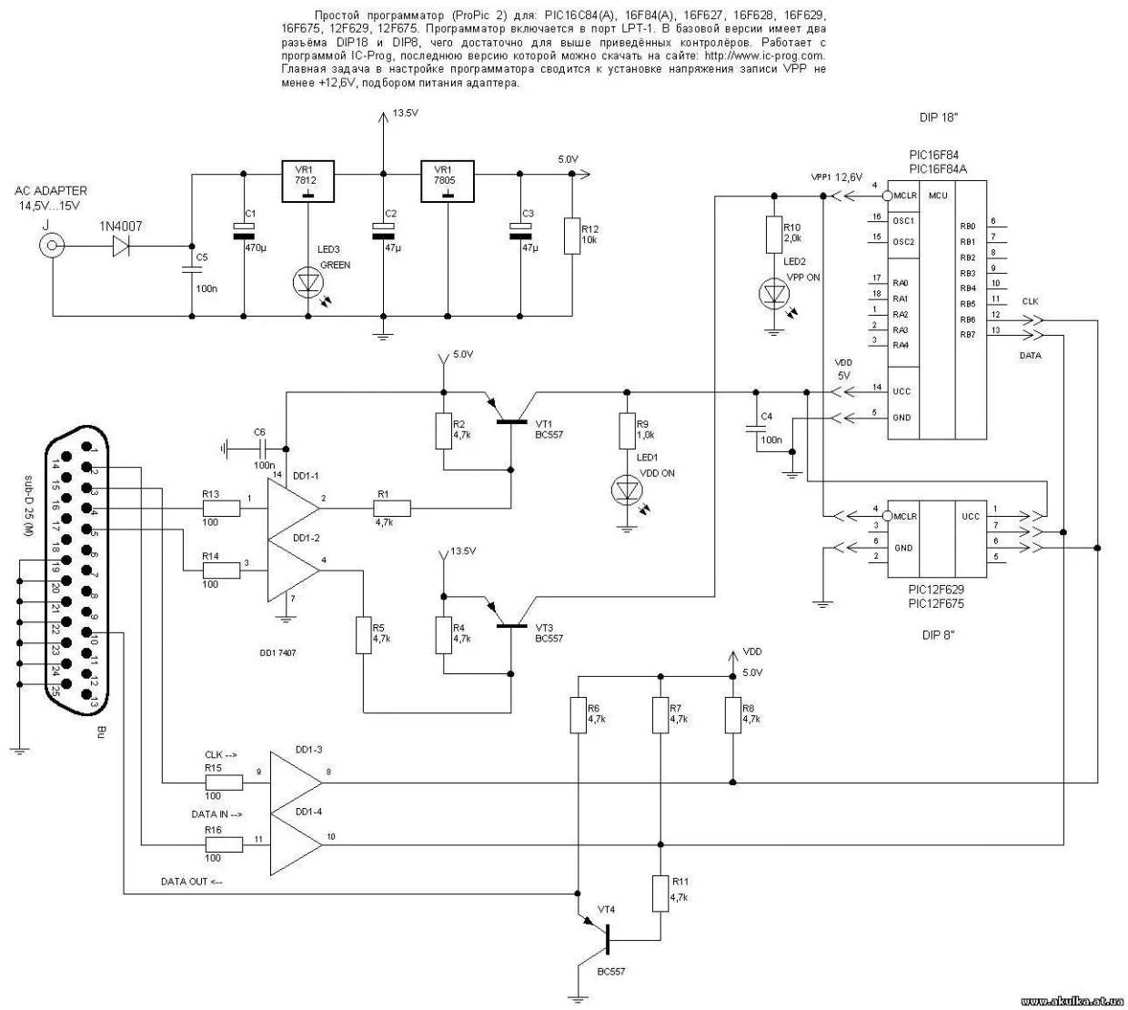

Спасибо Вам за быстрый ответ. Видимо, попробую сначала включить как есть: Пики прошивать не умею, мой ЭкстраПик не "пошел", прошивали на сервисе. Зазор - небольшой - до 1,5мм не больше. Намотка да, не идеальная. Короче, буду пробовать, не стоит забегать впереди паровоза....

Фишка в том что их прошивать очень просто, ничего не лочится, нету фьюз это я так поверхностно(подключили, открыли прошивку нажали кнопку и всё!), в этом деле новичок. Просто стоит один раз купить PICkit2-3 и всё, сколько прекрасных есть конструкций на этих микроконтроллерах. Цена вопроса 10 долларов. Особенно если у Вас на компе нету сом или лтп порта.
