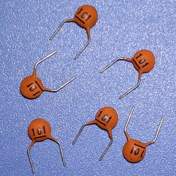

Чёт вы ребят не то, керамические конденсаторы свободно продаются в радиодеталях по 2-5рублей:D
    55.6 KB · Просмотры: 3,551
Влад скорее всего речь идет о старых конденсаторах, которые как флажки выглядят
Какая разница, квадратные стоят так же как и такие как на картинке. Конечно возможно в старых чего то и содержалось но как их отличить тогда если они старые и новые одинаково выглядят.
