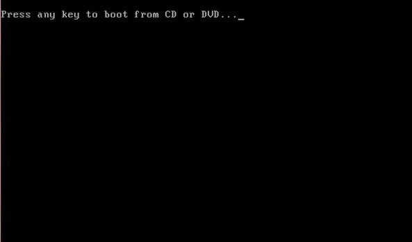

Выполняете пошагово и в точности как я напишу:
1. Вставляете установочный диск с Windows 7 в привод компакт-дисков.
2. Заходите в БИОС (обычно Del или F2 в самом начале запуска ПК, когда на черном экране идет тест устройств).
3. В БИОС находите раздел Boot Devices, или с аналогичным названием.
4. В этом разделе устанавливаете привод CD/DVD первым загрузочным устройством (First Boot Device), обязательно выбираете сохранение параметров нажатием F10 (Save - yes/no), выбираете yes (Да), потом клавиша Exit (Выход) и компьютер уходит в перезагрузку.
5. После перезагрузки должен появиться черный экран с надписью:
Нажмите Enter. Потом появится такой:

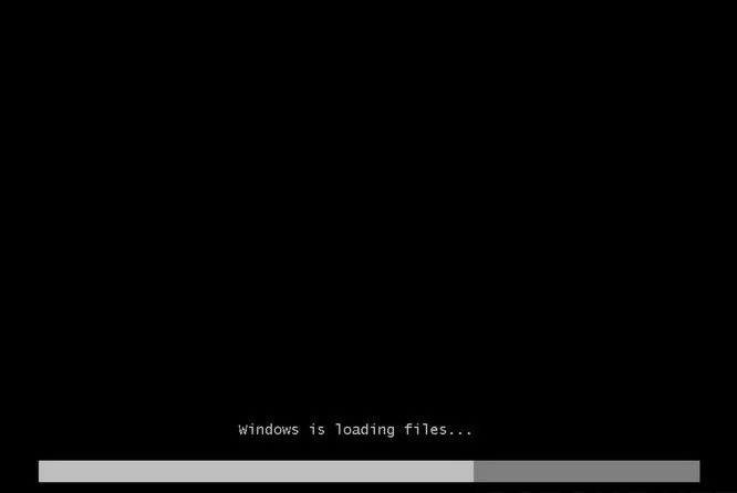

Дождитесь загрузки файлов. Затем такой:

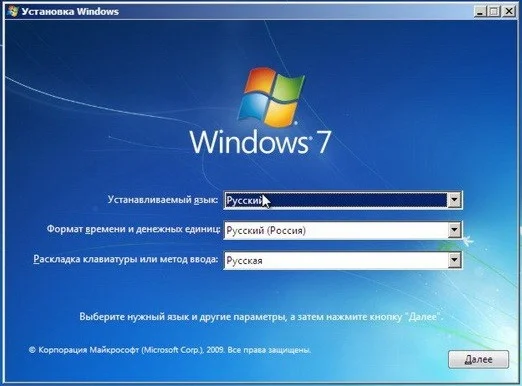

Выберите язык. После него этот экран:

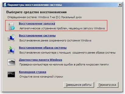

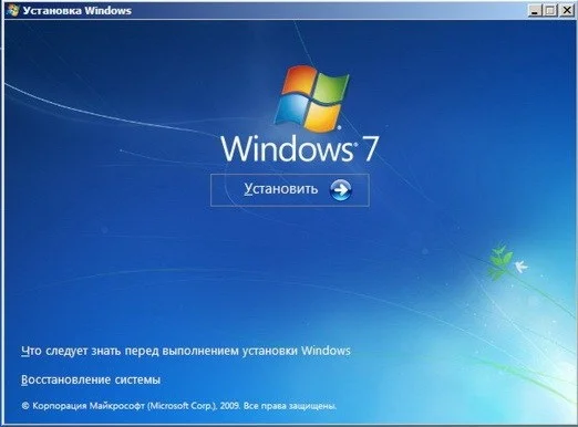

Нажмите кнопку Восстановление системы.
И выберите Восстановление запуска.
Переустановите Windows!
После копирования файлов появиться установщик и предложит выбрать раздел, там найдете кнопку "настройки диска" или "расширенные" (не помню точно) !Отформатируйте раздел "С" установите на него Windows и все будет работать!

Ничего не выходит:
7-ка в приводе шуршит, но загрузка не происходит.
Восстановление запуска висты:
Диагностика и описание исправления:
бла бла бла ----------------
и в конце написано : Состояние загрузки указывает,что ОС (виста) загрузилась успешно.(как она могла "успешно загрузиться" мне не понятно, веть комп был выключен во время не догруза винды, причём компьютор ниразу сам не перегружался (а просто зависал),хотя при установке он должен это делать, и вроде даже не один раз...)
