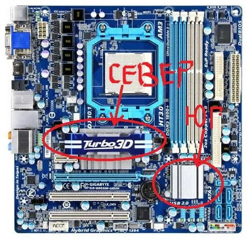

Возможно отсюда ноги и растут!
На счет мостов!
У этой материнки НЕТ поддержки SATA III! Ка вы диск подключили? Через PCI адаптер?

Отформатировал HDD загрузочным диском висты, по другому отформатировать жд было невозможно. После этого перегрузив комп вылезло вот это:
BOOTMGR is missing Press Ctrl+Alt+Del to restart
Этот текст после каждого перегруза компа, снова появляется- и так бесконечно~ ········
Слетает загрузчик windows! Что с контроллером Sata III? В биосе нужно проверить режим в котором работает жесткий диск: ACHI, IDE\Sata или RAID! Нужно или первое или второе!
Phrancisco
получилось_)) всё запустилось, правда я тут же забыл что я выставил в БИОСЕ, потом посмотрю когда установится ОС и сообщю вам какие настройки в БИОС-е.
Виста начала устанавливаться...причём очень быстро...раньше такого не было!
