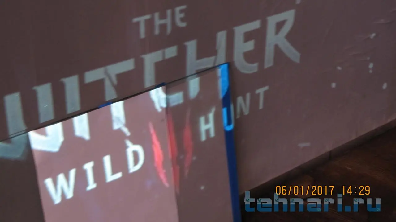

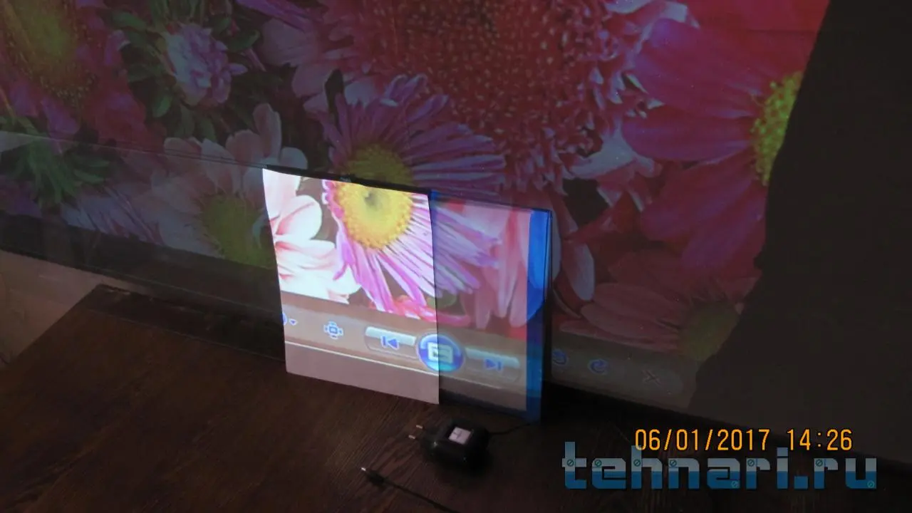

С Новым Годом, Други. В общем начитавшись до посинения форум решил все попробовать на вкус. Начал с пленки. С Ростова 30 числа пришел Оракл все по фен шую как писали Гуру (5500 (070) + 641 000 М) вчера заламинировал в типографии. Проектор к слову не за 50 баксов а за 500 GmGo G1 заявлено Яркость 1500 люмен (450 люмен ANSI), реально конечно меньше. В общем сухим остатком эффект конечно есть, но углы обзора........ Пленку пока не клеил на вспененный пвх, но толку особо не будет. Теперь буду пробовать тряпки. Может быть как писали выше надо брендовый проектор, возможно .... Фото могу сделать, если кому интересно, но фактически разница с белым блекаутом только под линзой.
Конечно делайте и выкладывайте, всем интересен конечный результат!

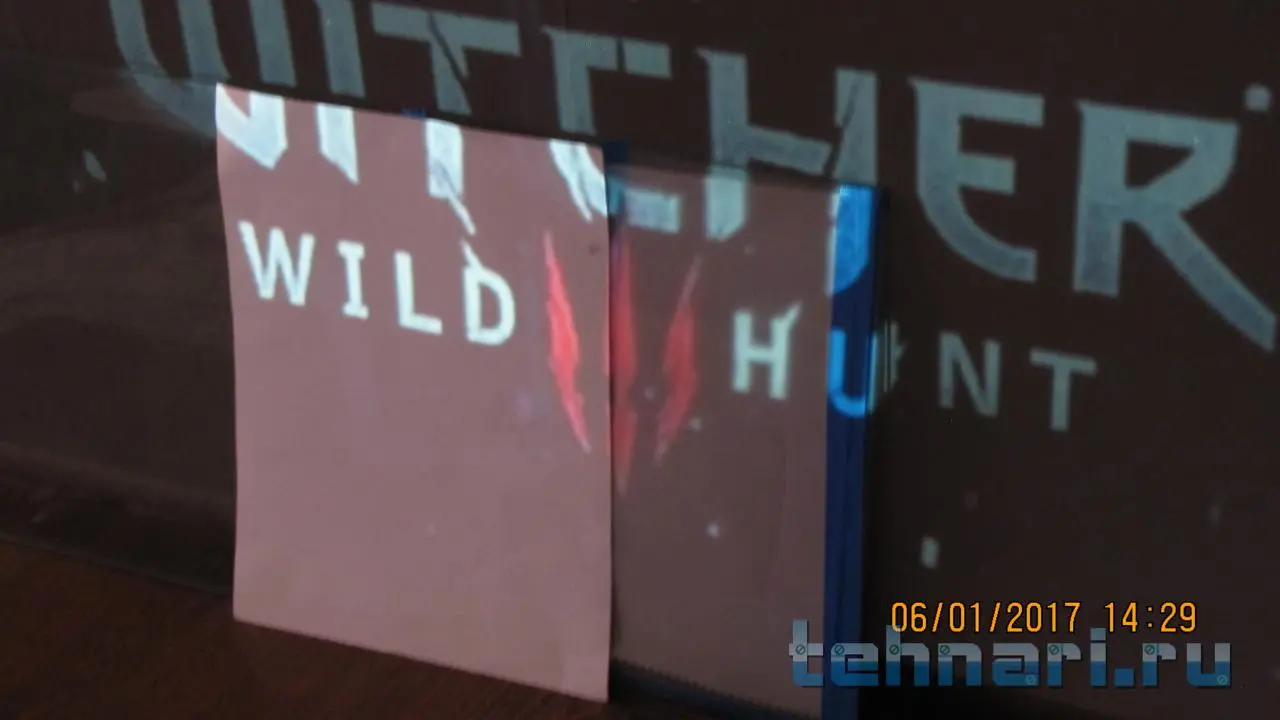

Поясните мне отсталому.А на хрена вообще клеить матовую пленку?
1.Расширения углов она не дает,уже столько человек это увидели ,в тч DECIDE!!!,один только Voldemar рассказывал байки про это "чудо"оказавшееся мифом.А чуда никакого и не было оказывается,есть только "задавливание"яркости исходного ОРАКАЛ с 25кд,если см в лоб(и при угле 30гр-10кд)до 3кд ,если смотреть в лоб и возникающей при этом иллюзии,якобы,"расширения угла,именно иллюзии.
2.Похоже она нужна только для того,чтоб потом прокалывать пузыри,те заниматься мазохизмом.
3.Что доп мат понижает уровень черного,это так,но мат также и понижает одновременно уровень белого и вообще делает картинку более темной,которая была и так темной у исходного черного ОРАКАЛ.И уже нужен совсем другой "крутой"проектор,чтобы что-то видеть.
4.Доп мат размывает малость "горячее"пятно исходного ОРАКАЛ(что подтверждается и чистой физико и свойствами самой пленки,как любого световозвращающего материала с ЗАКРЫТЫМИ линзами-микросферами(напоминаю 25кд -в лоб и падение до 10кд-при угле наблюдения пленки в 30град,в то время как у светов материалов с открытыми линзами-микросферами всего несколько %).Но как размывает,просто делает его более темным по сравнения с "горячим" пятном исходного ОРАКАЛ.

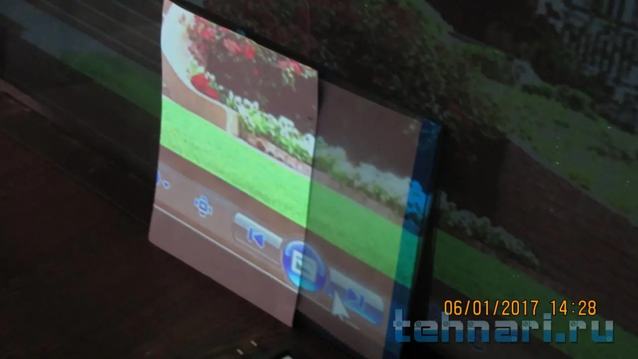

А не проще ли,если уж так хочется более темную картинку,те одновременно понизить уровень черного с понижением уровня белого(а по-иному не будет НИКАК,что и подтверждено предыд товарищем),пошаркать лицевую глянцевую пленку ОРАКАЛ наждачкой.
И волки сыты(уберется "горячее"пятно и овцы целы(сохранится низкий уровень черного исходного ОРАКАЛ, не надо будет прокалывать пузыри).
Я удивляюсь постоянству создания мифов: то о "чуде" своего ламинированного ОРАКАЛ,то о "чуде" супер-пупер 822й,-рассыпающихся при первом же знакомстве с ними случайных пользователей.
И углы оказывается как у всех светов материалов,и темнота картинки ОРАКАа такова,что нужен суперский проектор. Да суперский проектор и на черном бархате выдаст суперскую картинку!

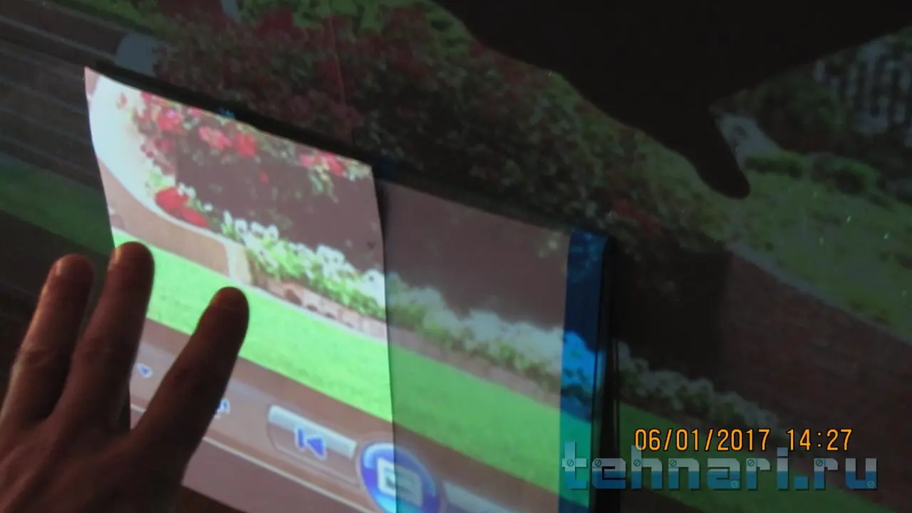

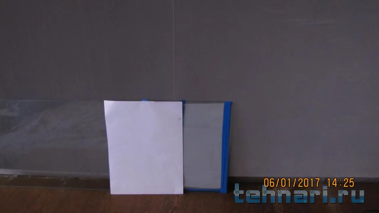

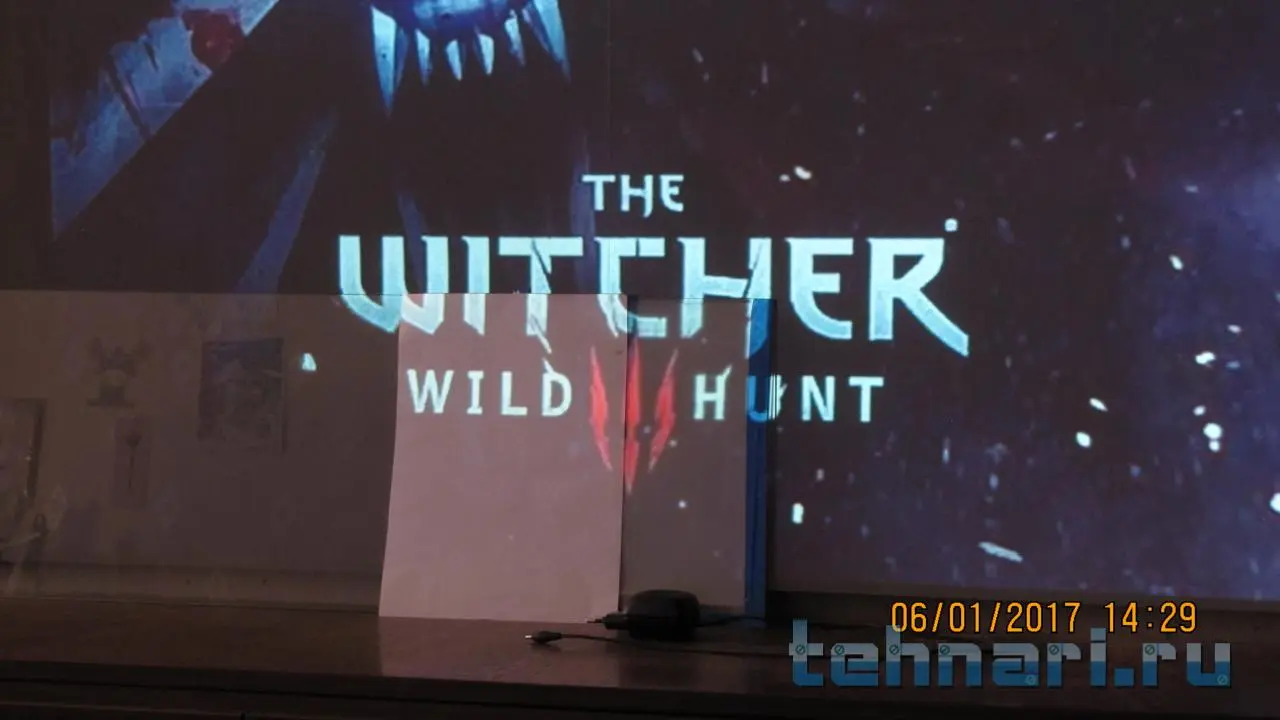

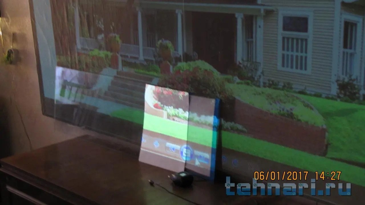

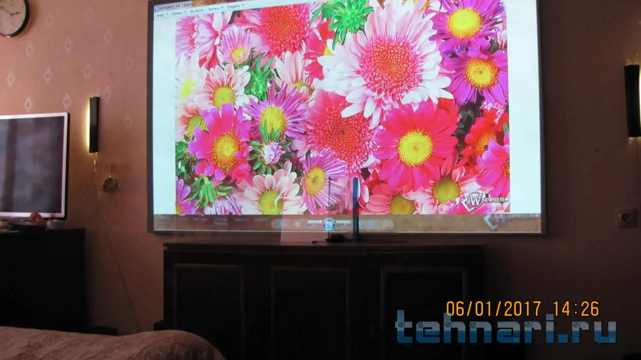

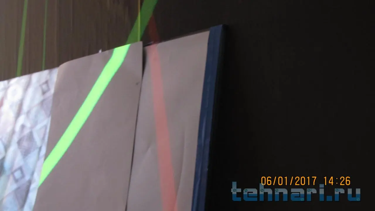

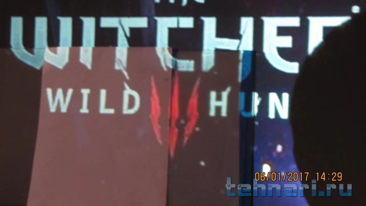

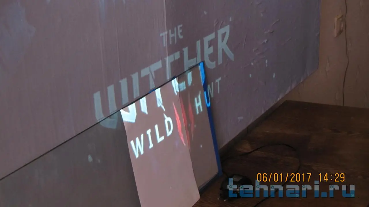

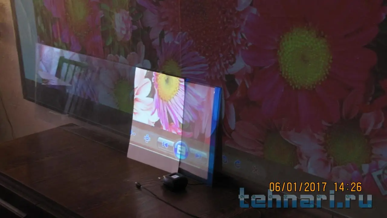

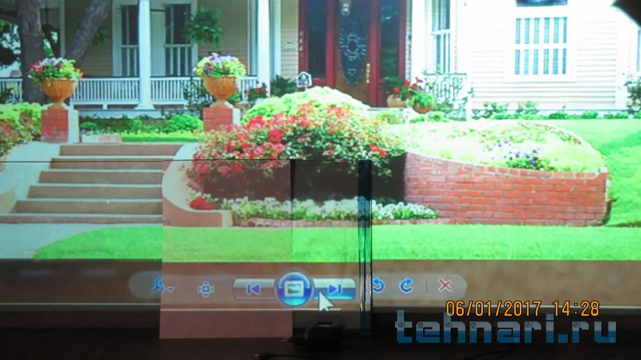

utybr не совсем так..Те кто хочет использовать подобное творение из пленки преследуют цель получить экран тип-2(об этом говорил DDREDD)что бы проектор мог быть установлен в верхнее положение...Но так усиление экрана упадет до н499(может даже ниже 0.6-0.8) и по сути это просто серый(но из пленок экран)-вариант для тех кто не хочет красить..Весь (эффект)только при наличии человеческого проектора..На залипушных типо моего это не вариант.
Лучше по яркости я получал с покрытием ткани(НО-это не эстетик...)Нужно очень прямые руки или навыки как у DDREDDa что бы получить равномерный слой..У меня так на 3...получается с учетом что все на коленках и в спешке..Но можно получить подобный эффект мнимого расширения угла обзора и при этом ткань выполняет свою функцию..Мне очень понравился эффект с матовой пленкой наложенной на стекло а с оборотной стороны ткань 8803H..Но как это реализовать и подешевле?
На фото попытаюсь показать различие основного экрана,белого листа а4 и образца ткань+стекло+мат пленка..Фото делаю днем так что испытание жесткое..Но опять же такой широкий угол мне лично не нужен.

Как всегда не понравилось!))) А расстояние от экрана до проектора то какое???? метра 3???? ткань получше будет с такого расстояния!
Стекло потоньше )) и поменьше))))и самому его порезать на дому)))))).А снаружи покрыть тонким слоем матовой краски.
А это-то причем?Высота установки проектора-да. Вот зрителя до экрана-да,и существенно.
А было уже подобное фото,только с ГОРАЗДО !!!!! более ярким проектором,по яркости на ОРАКАЛ еле-еле дотянувший яркости на белой бумаге.Кстати ,бумага А4 выше левой руки левого повара и до подбородка второго повара,но почему-то изобр на ней = или ярче Оракал снятого в лоб ????,те тоже под линзой !!!А над полосой сверху,та же яркость,но это же ведь СЕРАЯ ТИКУРИЛЛА 499,те заранее НИКАКАЯ !!!
Причина ?Вот она описана чисто теоретически,но гораздо дешевле и в течении 5мин:
http://www.tehnari.ru/2447787-post4271.html
и тут http://www.tehnari.ru/2447841-post4304.html
