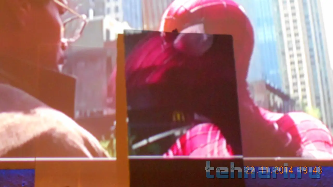

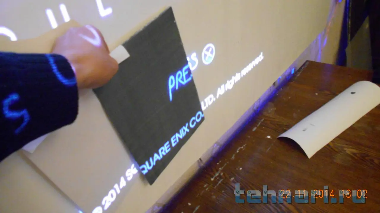

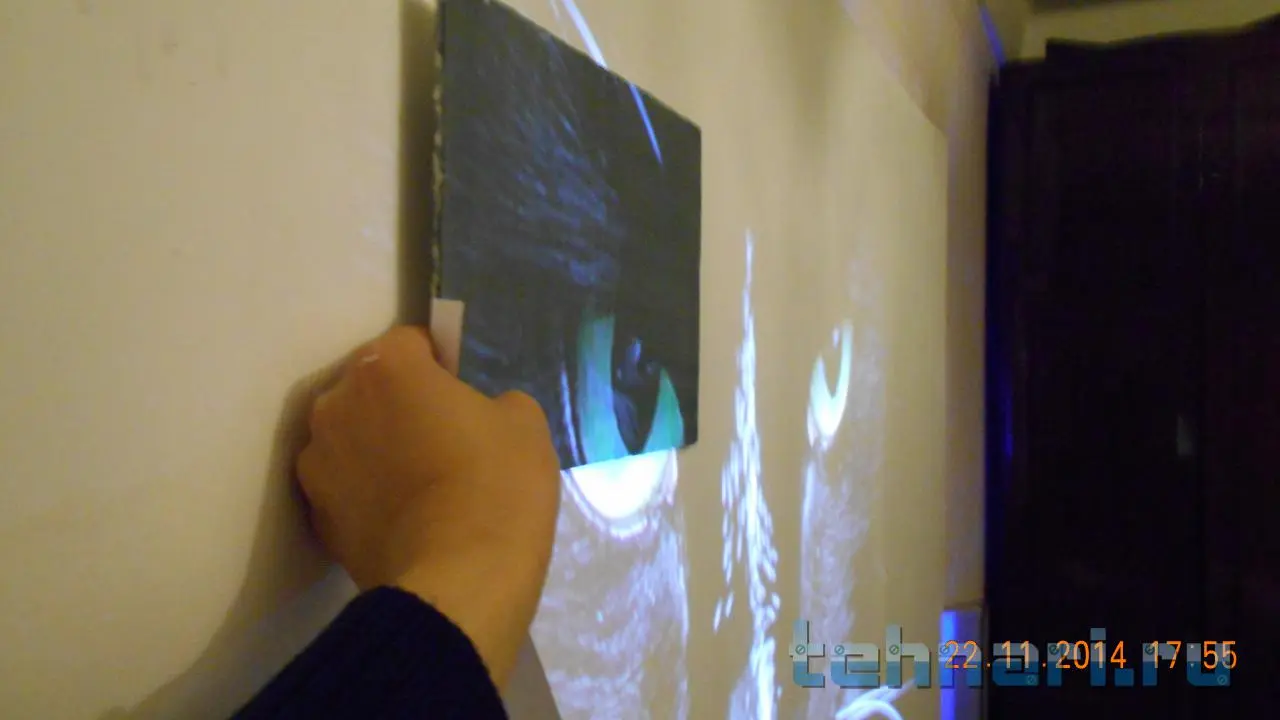

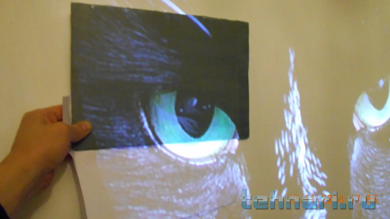

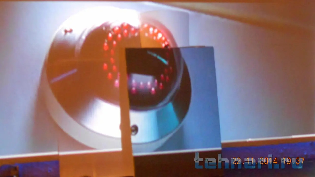

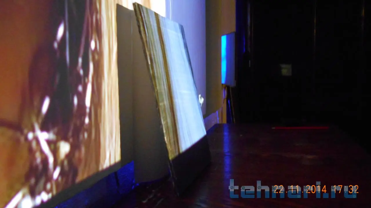

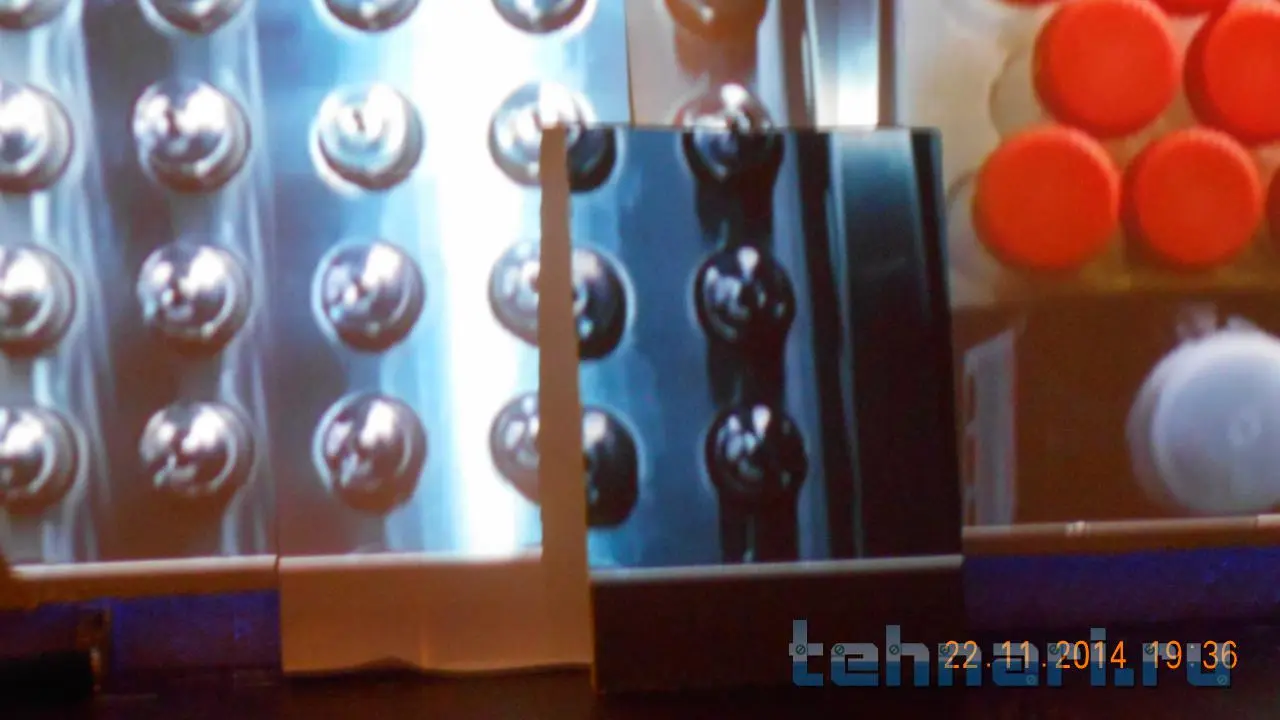

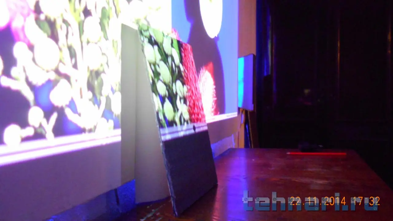

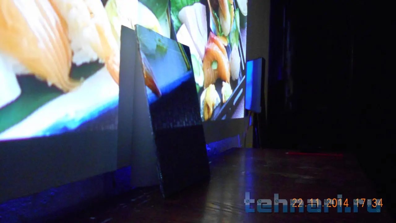

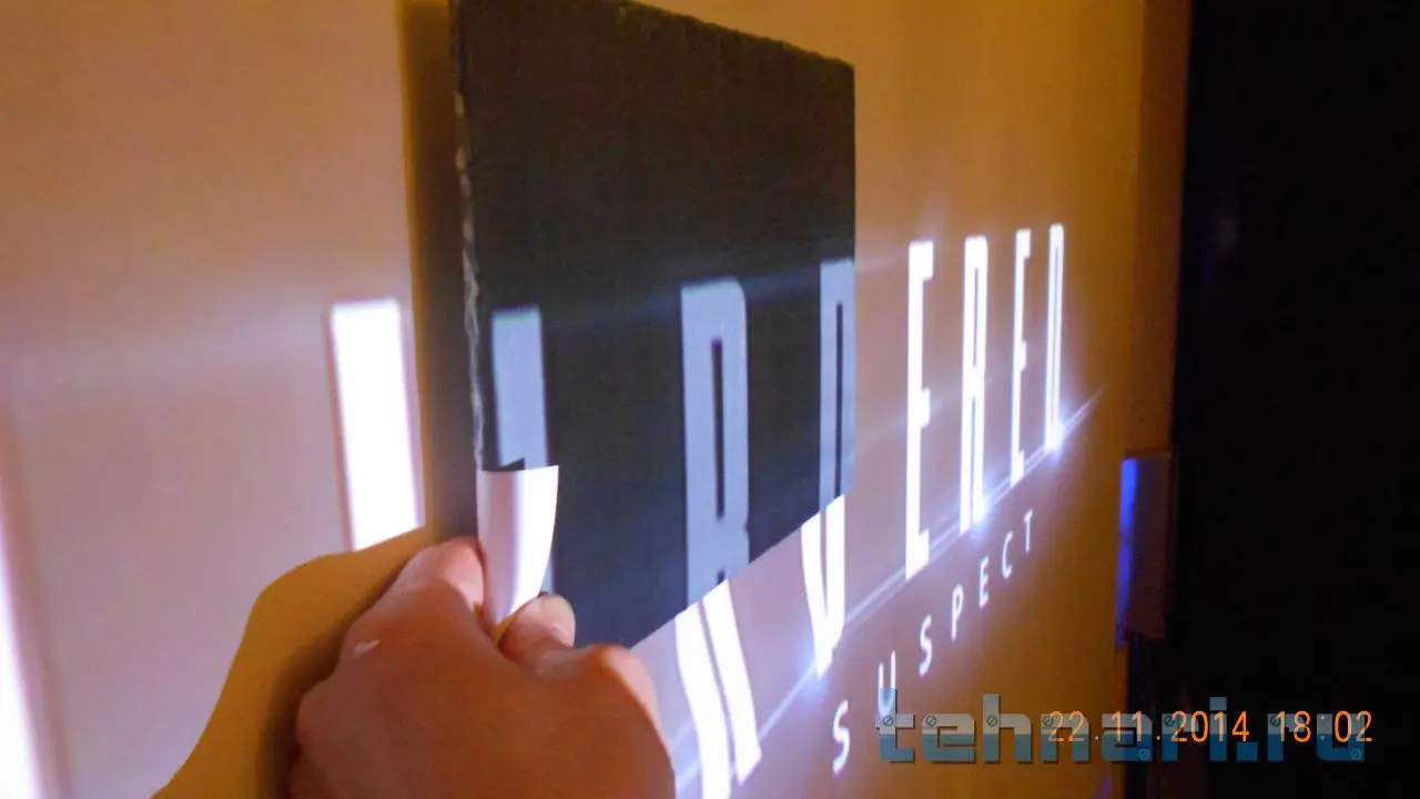

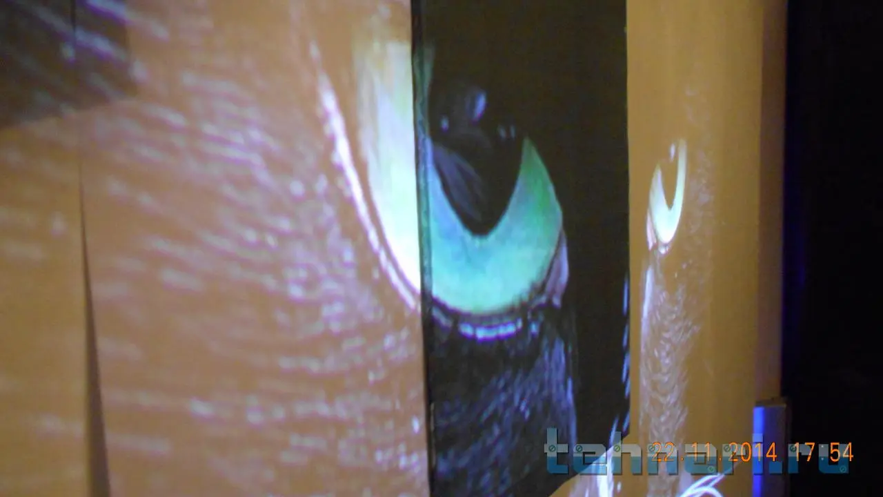

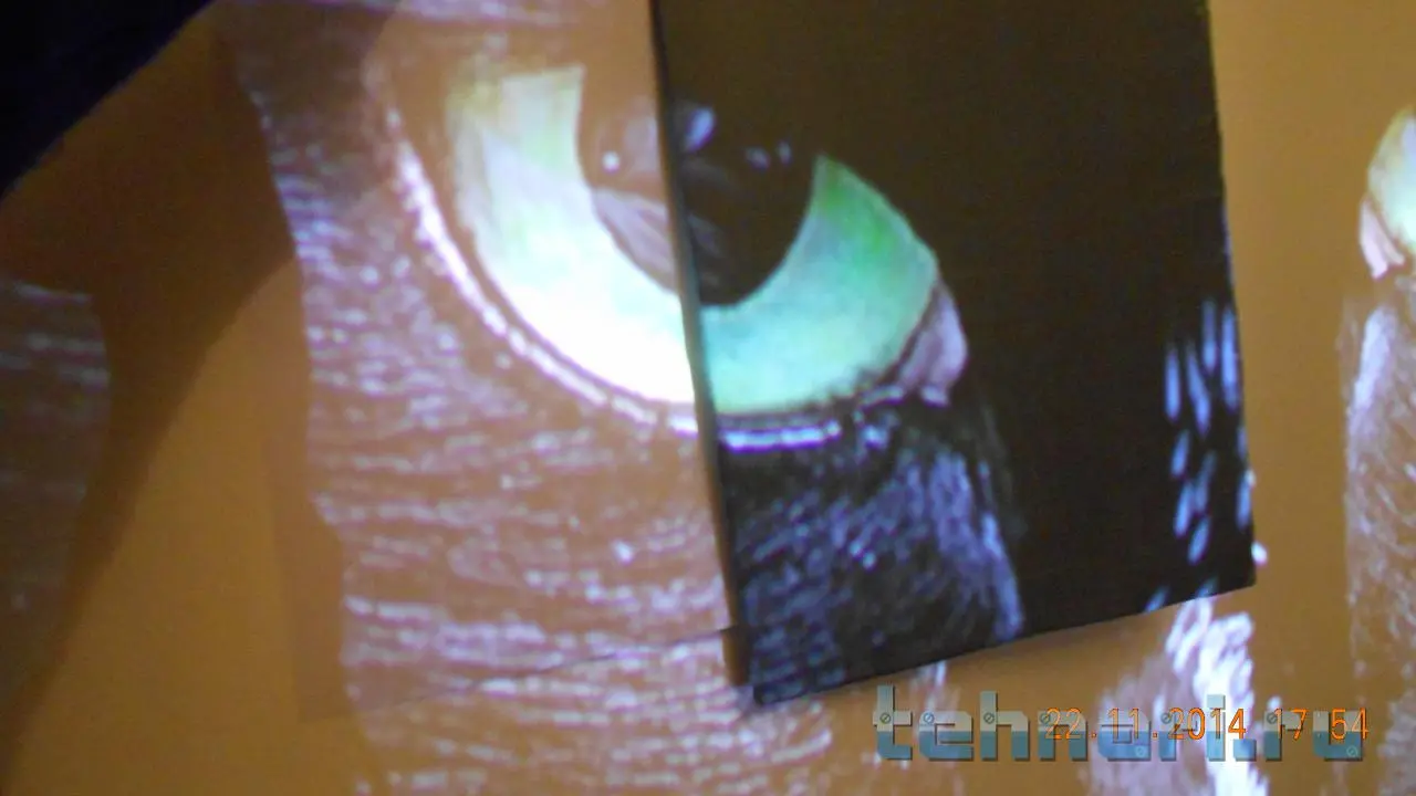

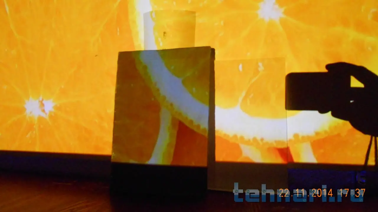

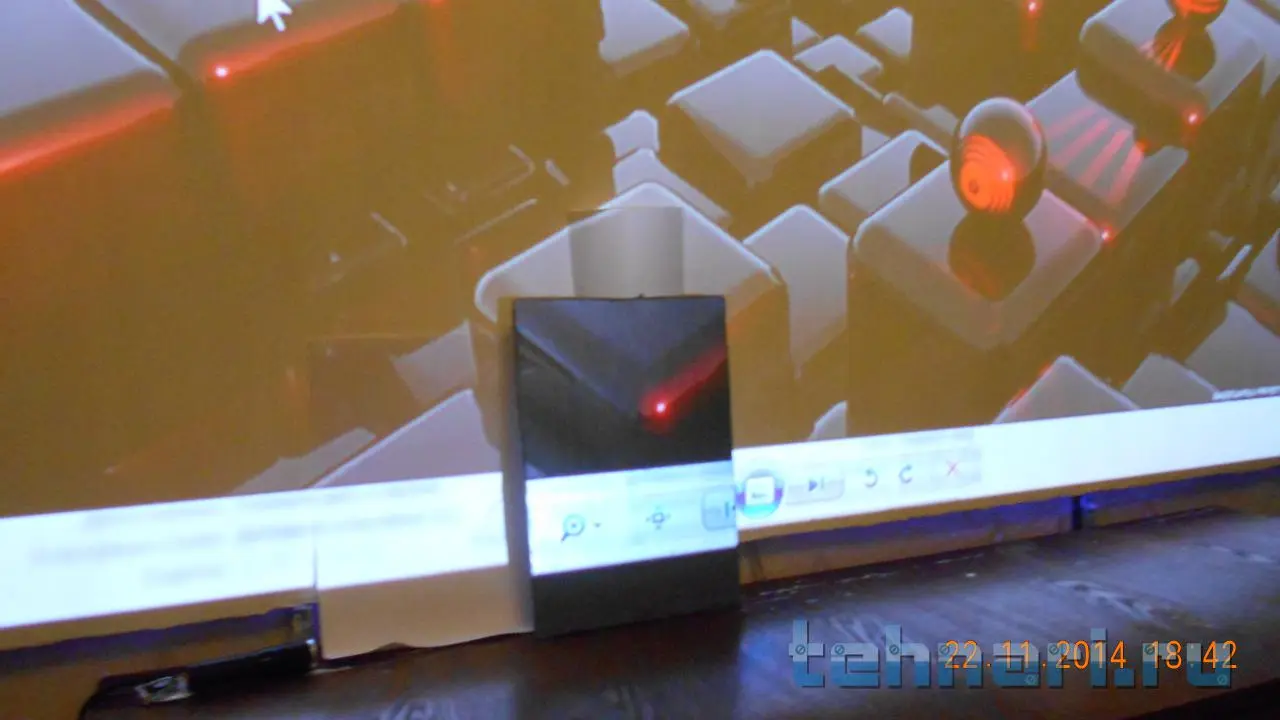

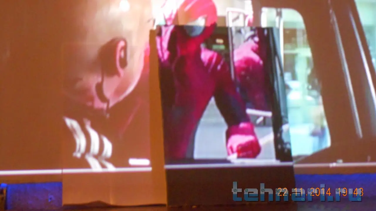

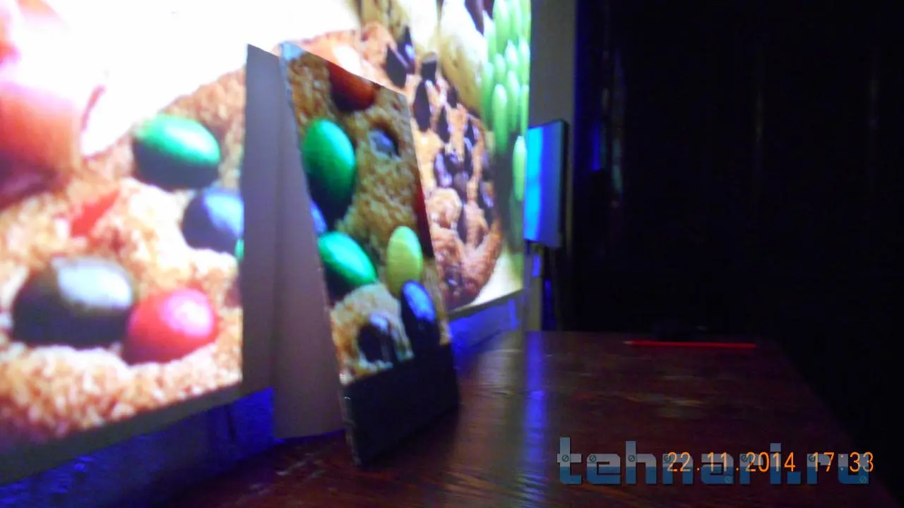

Смесь для верхнего слоя-База(D)20ml+Dulux sw 2ml+VGT(я б перл)1ml+вода фильтр 15ml...(яркость ровномерна под углами)

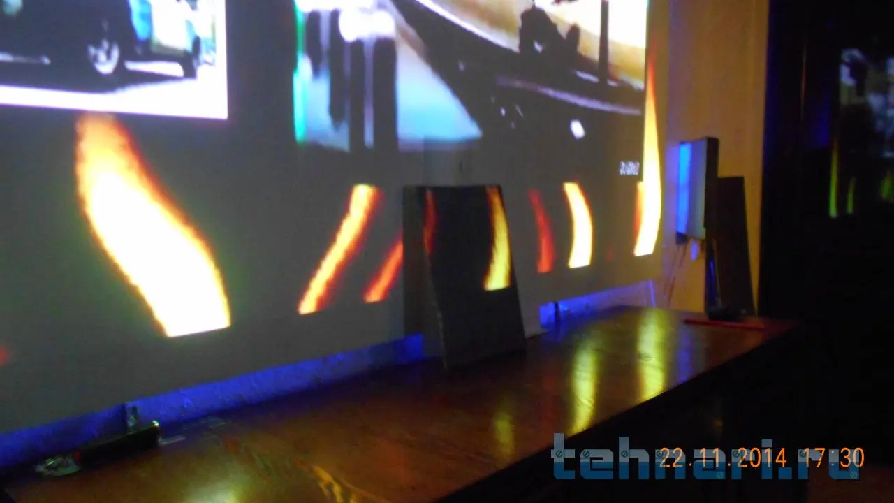

Интересно но яркость не на много выше если под углами смотреть...(почему так?)...Пробник темно серый ближе к черному...

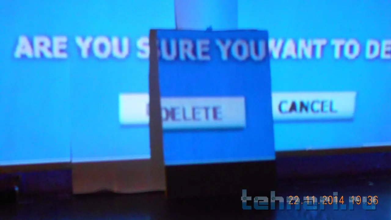

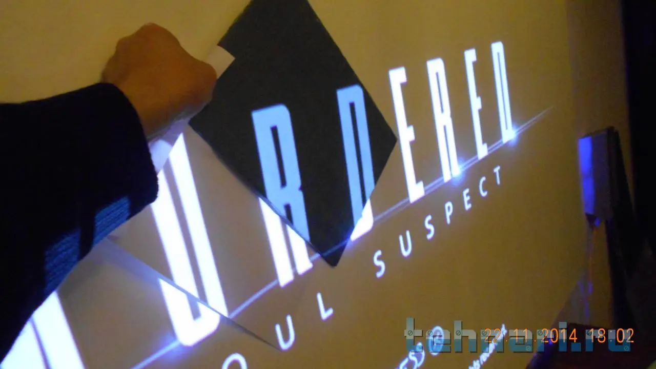

Попробую первый слой светлее-silver 40ml+toner black(HP)порошок 1ml+вода фильтр 15ml...(верхний слой будет тот же)
(Разбавил прежнюю смесь добавив silver) первый слой светлее-silver 40ml+toner black(HP)порошок 2.5ml+вода фильтр 15ml...(верхний слой будет тот же)

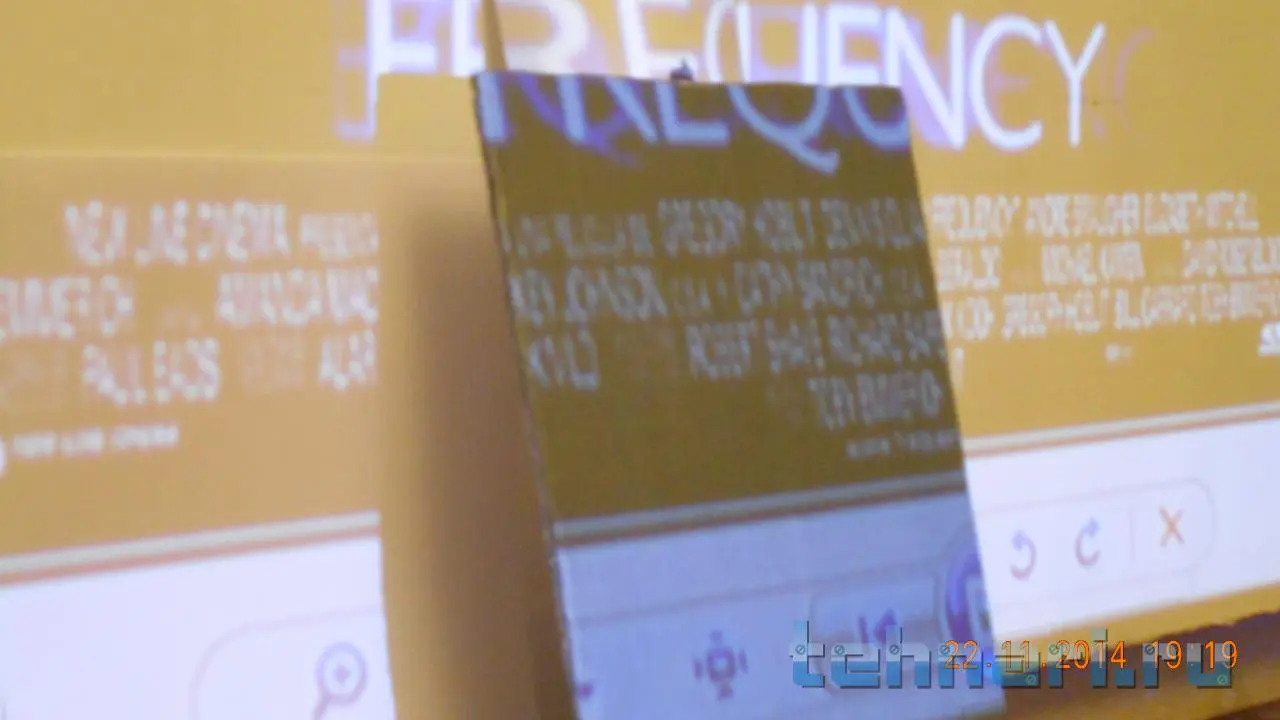

С верхним слоем....

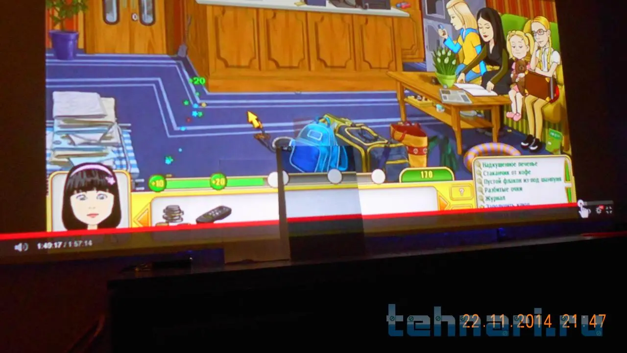

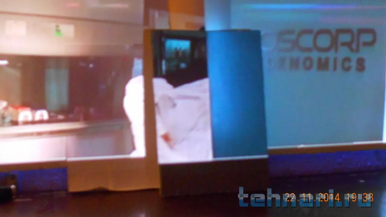

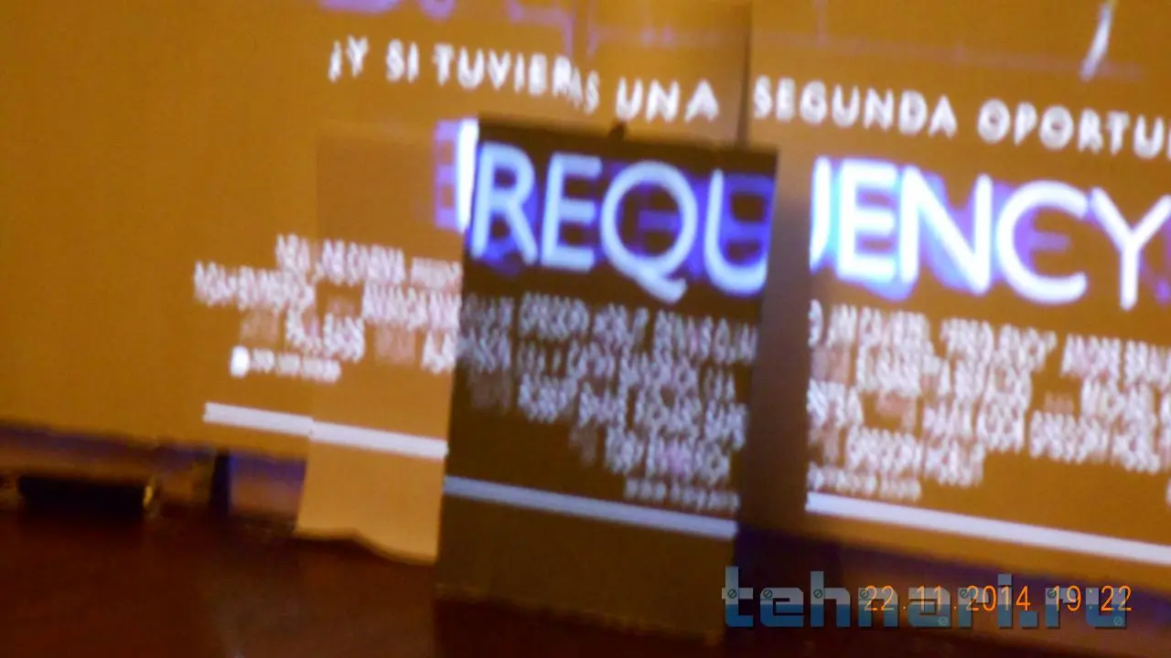

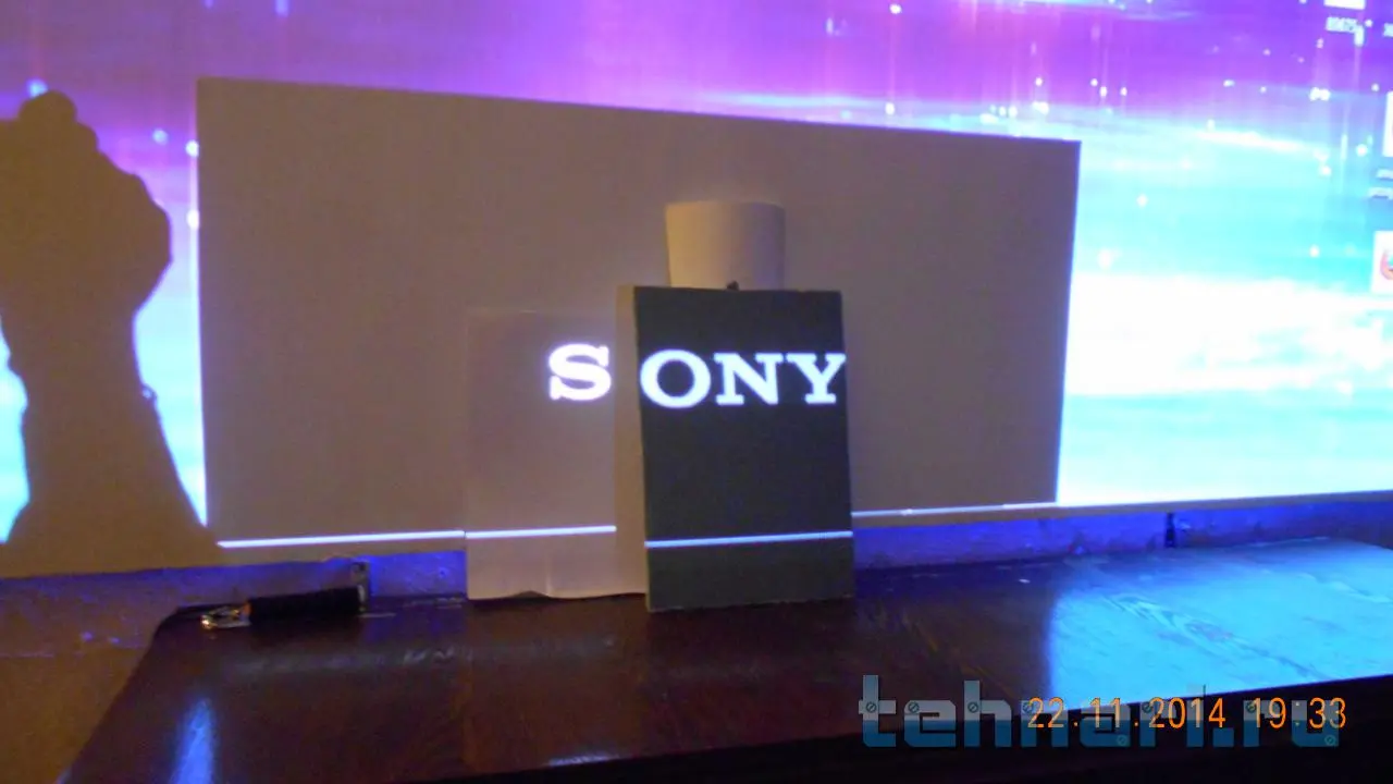

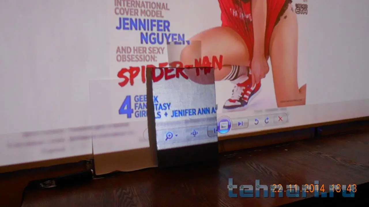

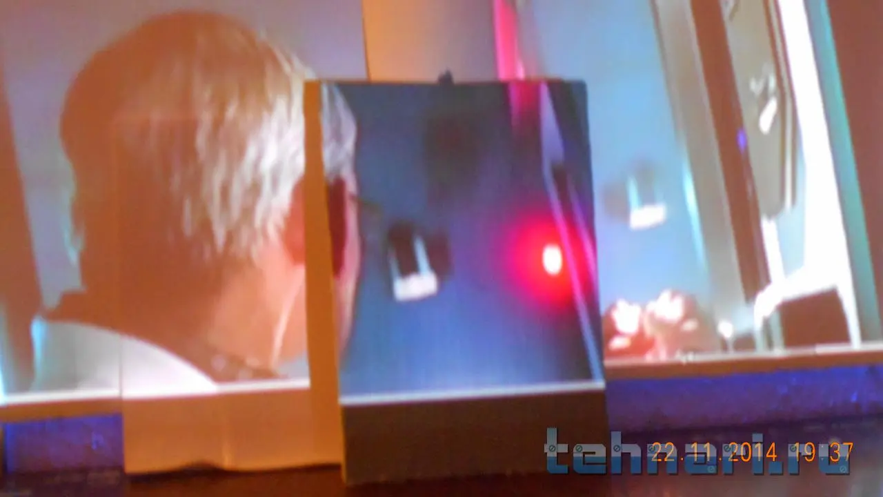

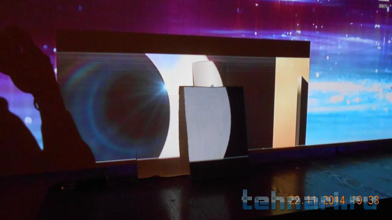

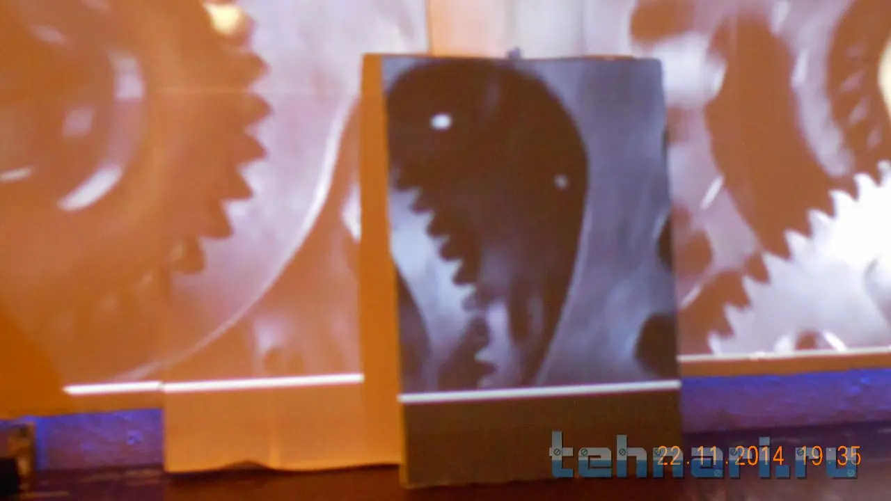

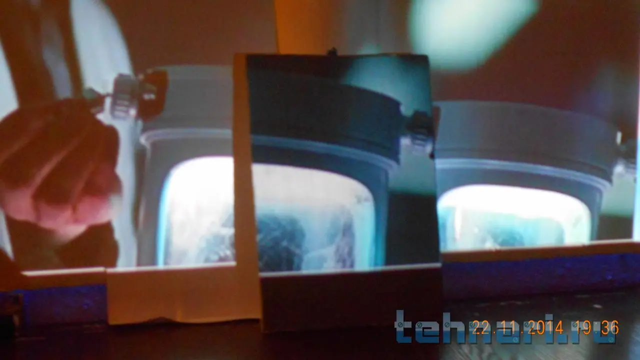

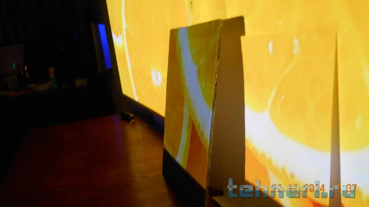

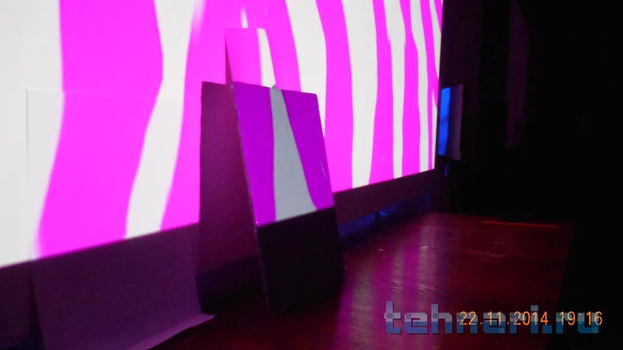

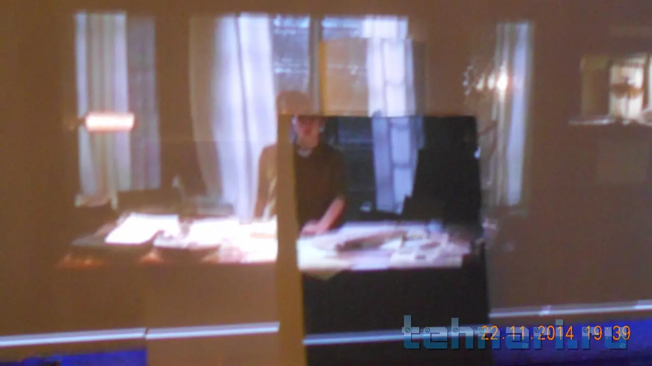

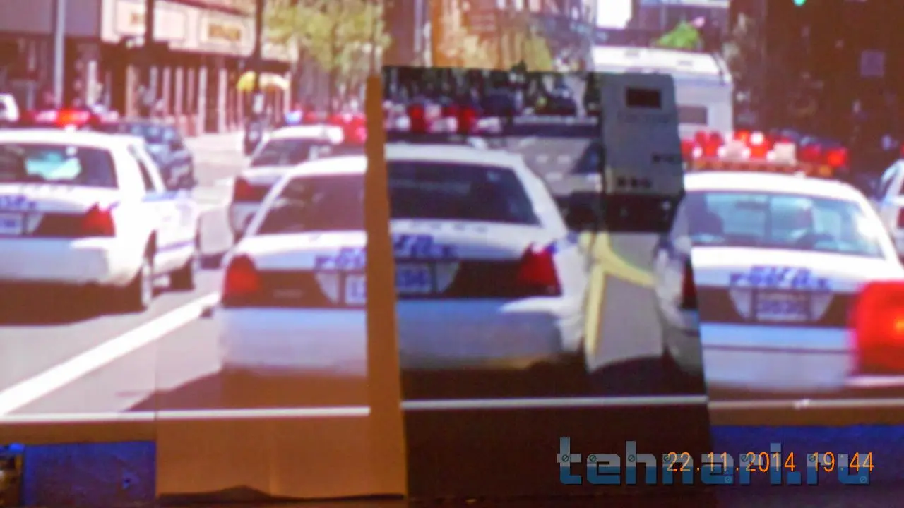

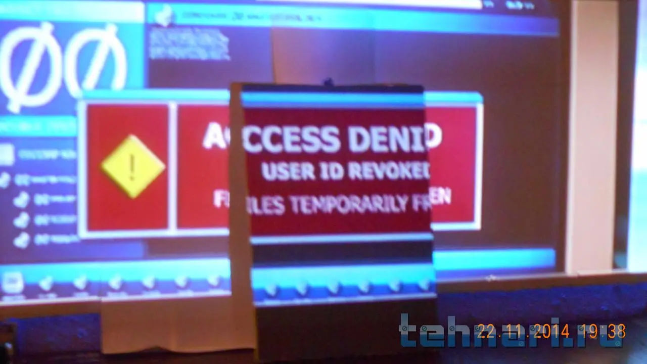

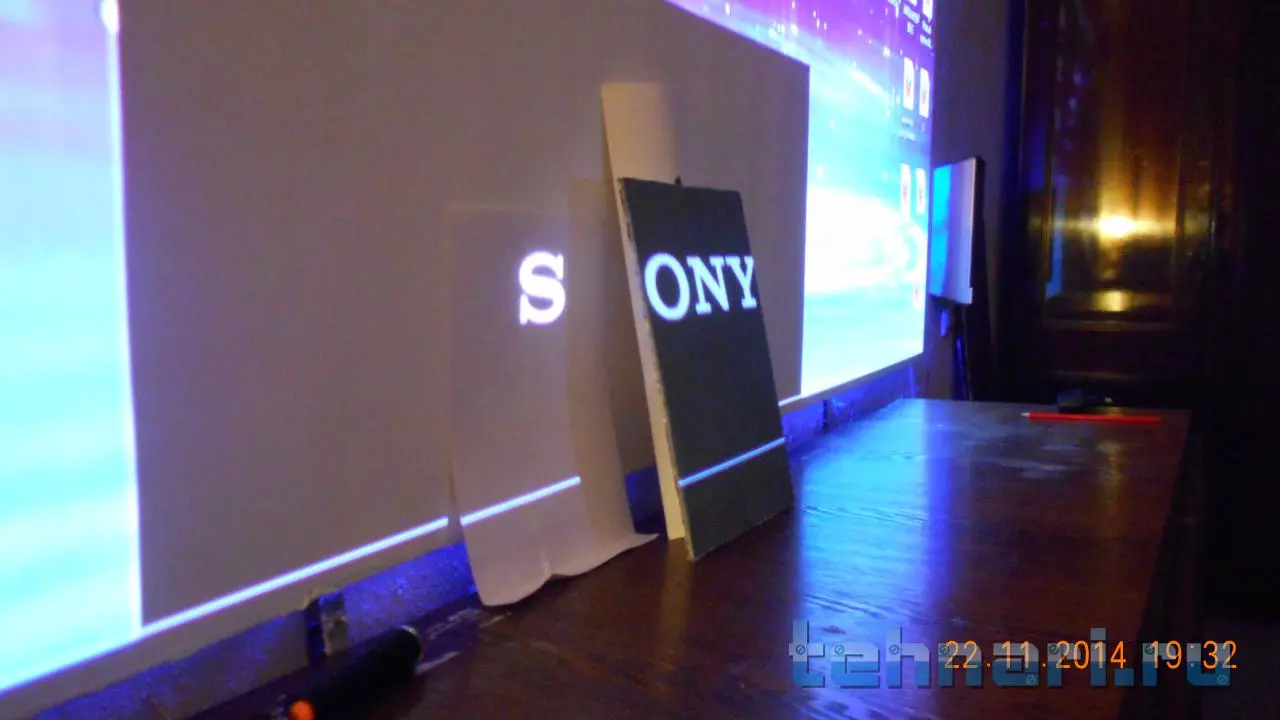

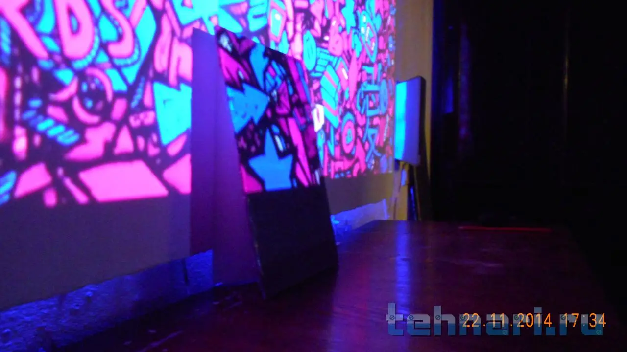

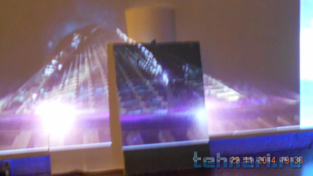

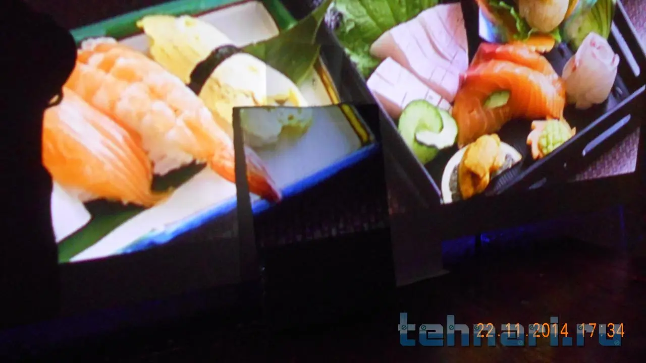

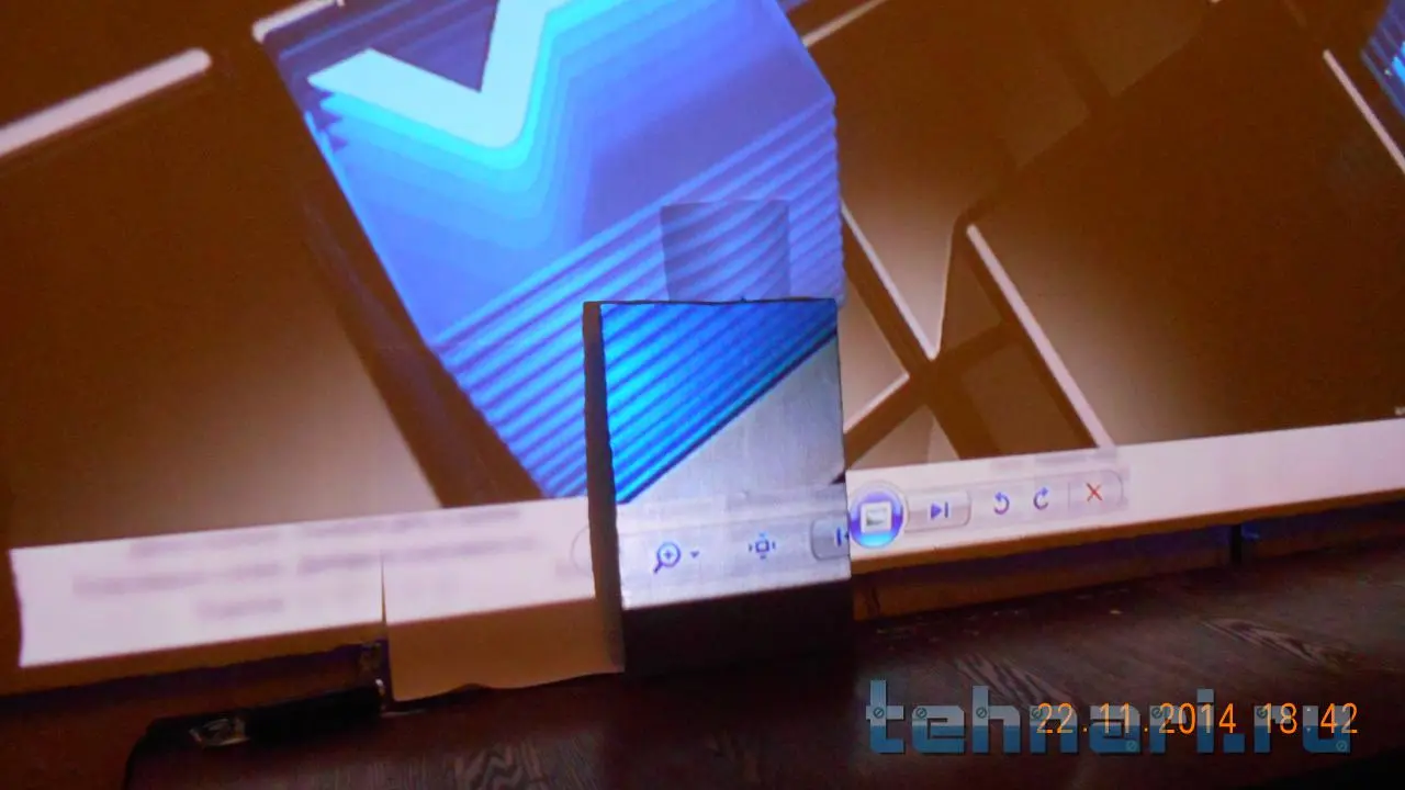

Получилось лучше чем думал....Фото для обсуждения...

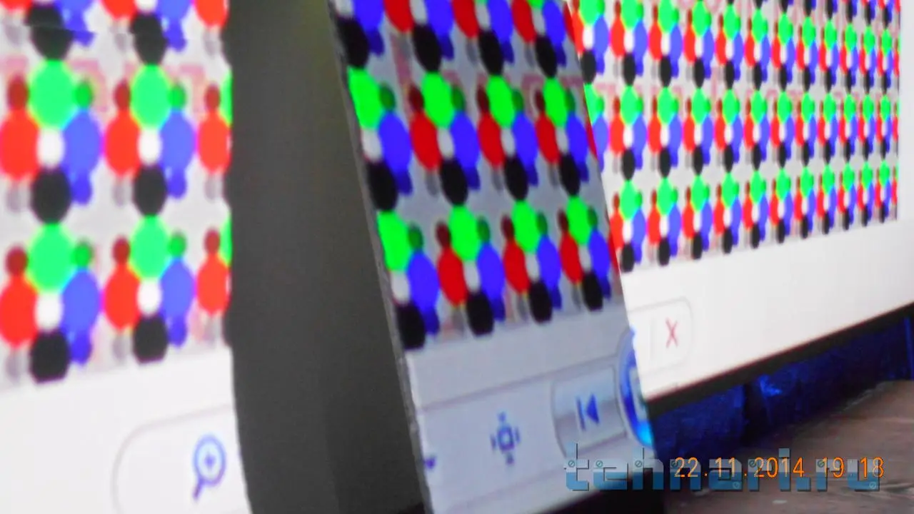

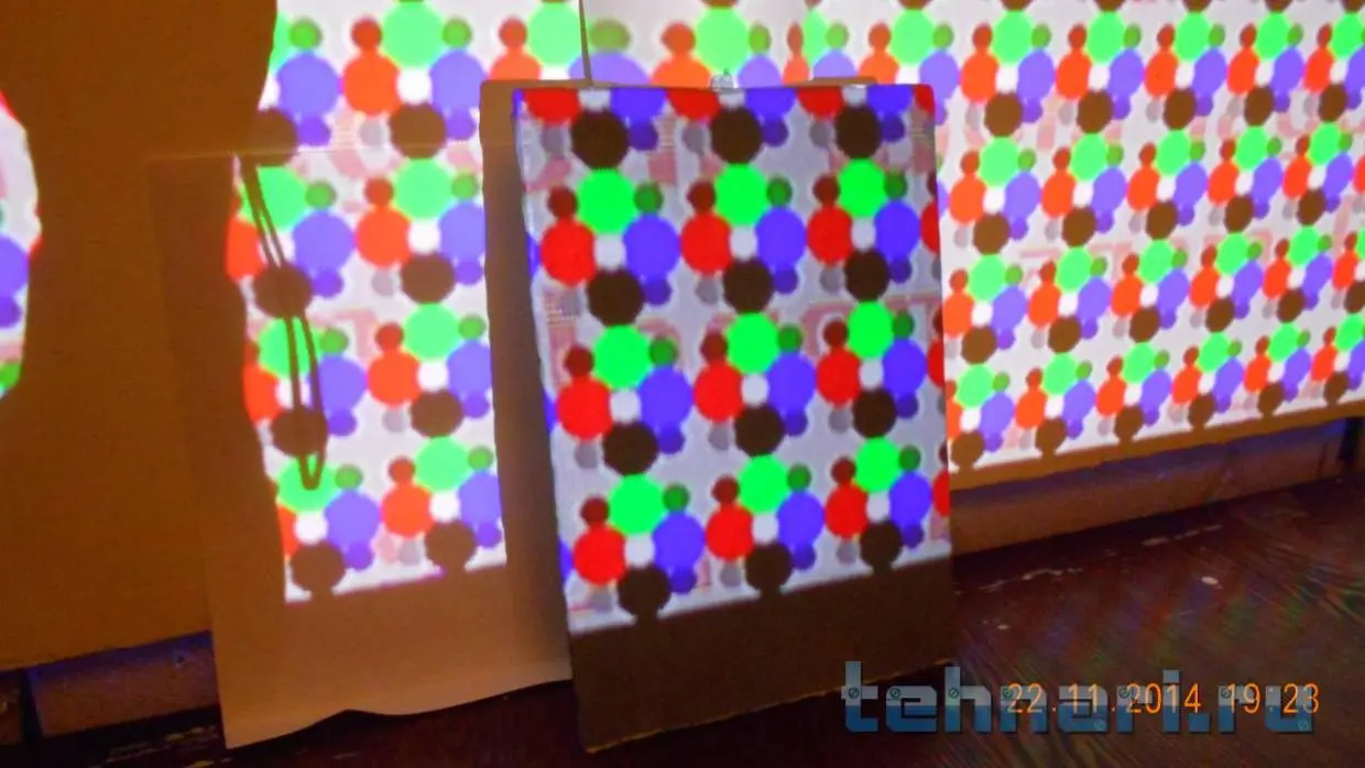

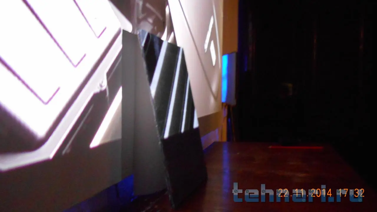

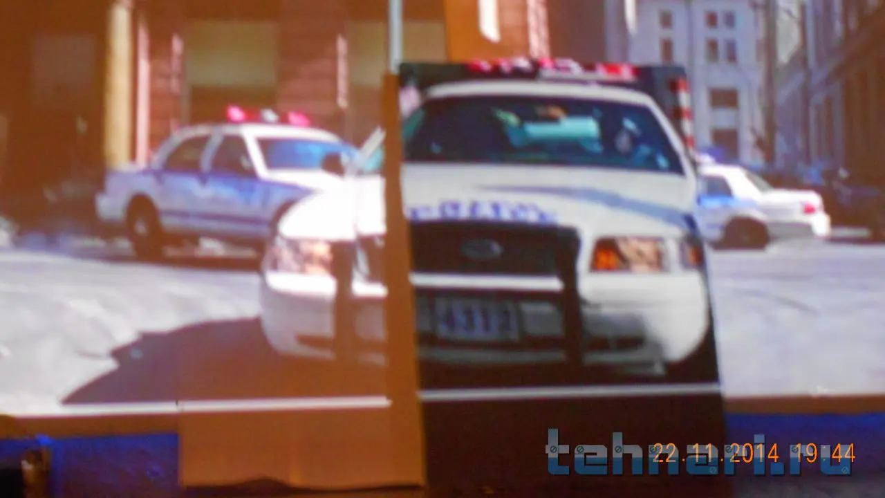

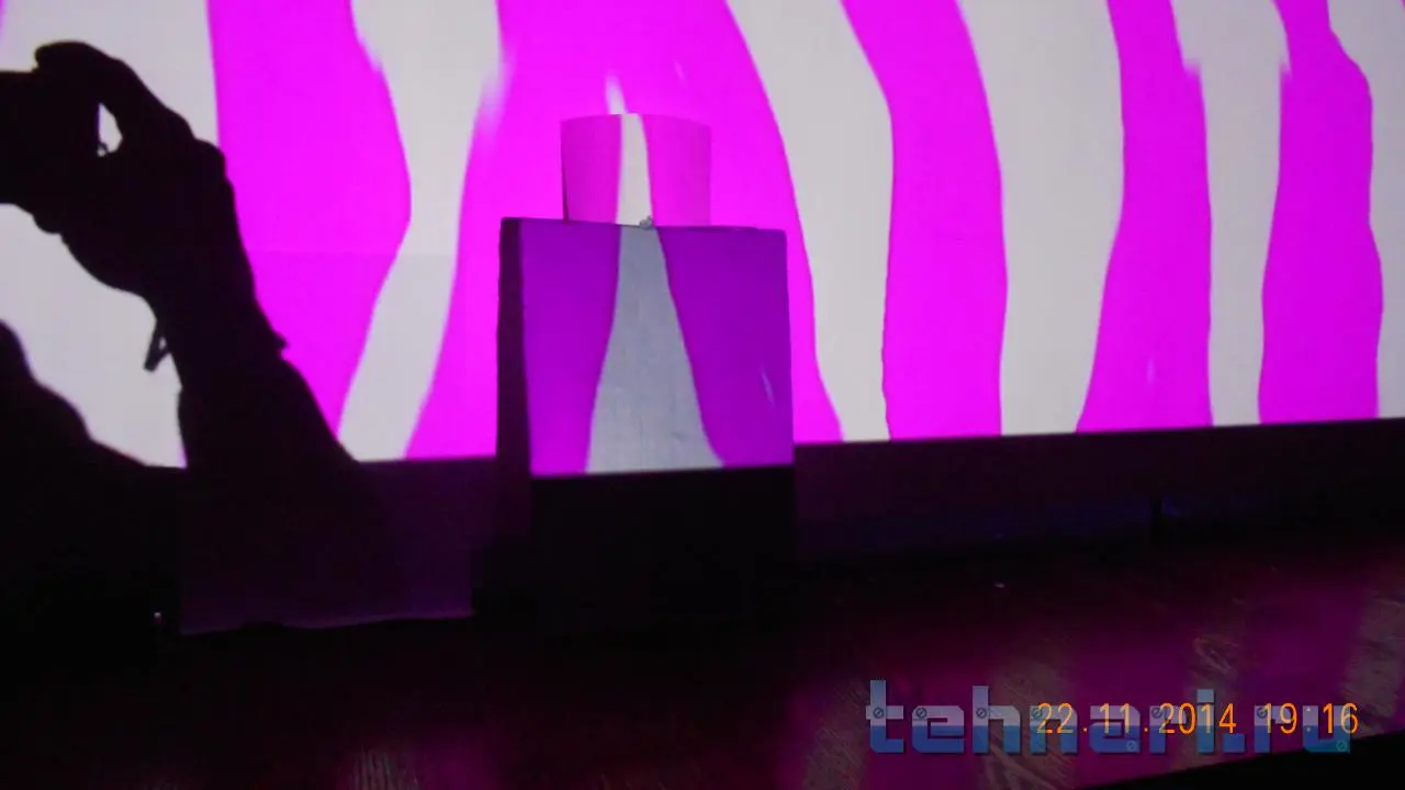

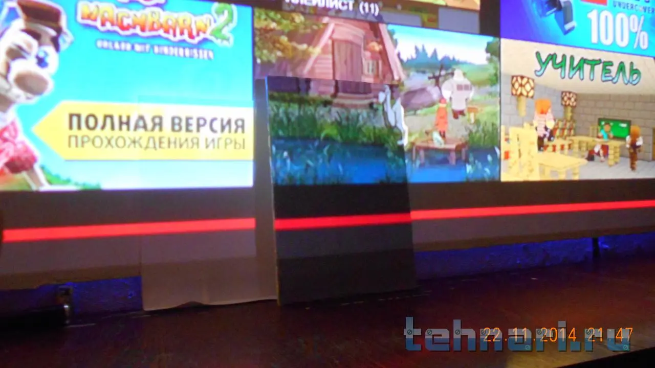

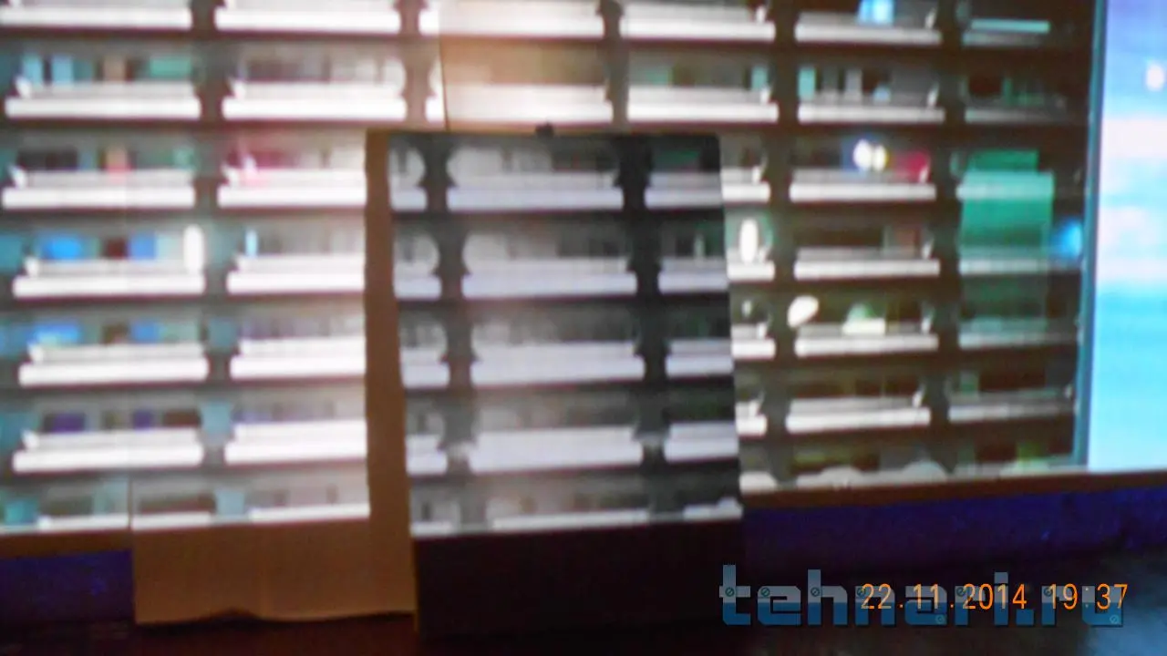

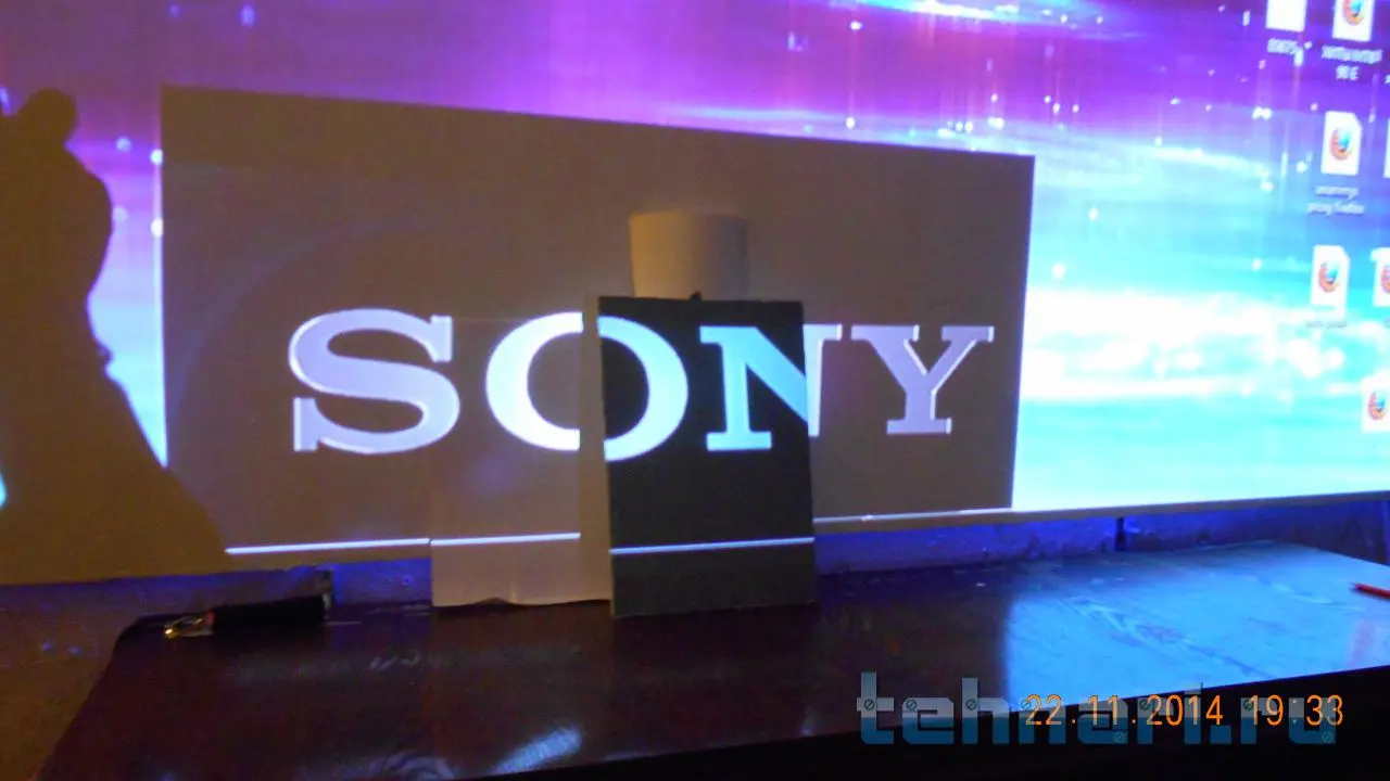

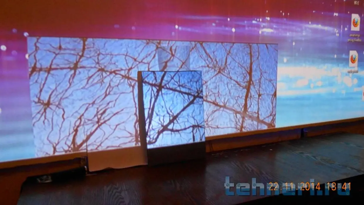

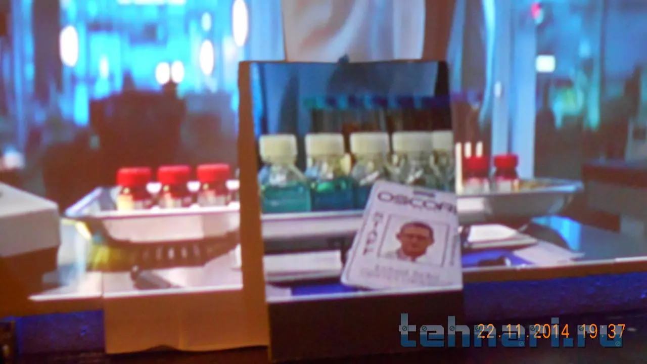

Судя по фото, вышло очень даже здорово. Что обсуждать...если цвета полезли, страшного нет ни чего. Я вчера полазил в настройках проектора отдельно, вроде вытянул основные. Желтый осталось чуть подкорректировать.
По глубине черного у тебя все отлично, белый вроде тоже в порядке. Углы... тут стоит смотреть экран целиком, выкраски не совсем показывают то, как комфортно будет потом смотреть. Сделай пару одинаковых выкрасок, одну посередине поставь, вторую в угол. Поймешь, достаточны ли углы.
П.С посты 2084 и 2086. Пробник один и тот же или разные?
VagrantM75 2084 без верхнего слоя...2086 с верхним слоем...Но кажется я рядом...Яркость зависит от количества тонера в первом слое...
Сделай еще фото с простым белым фоном.
Не без проекции, а именно с белой заливкой.
VagrantM75 позже....мелкая залипла у проектора...папку отогнала!!! Падение яркости в сравнении с экраном Dulux sw заметно ,но не сильное...

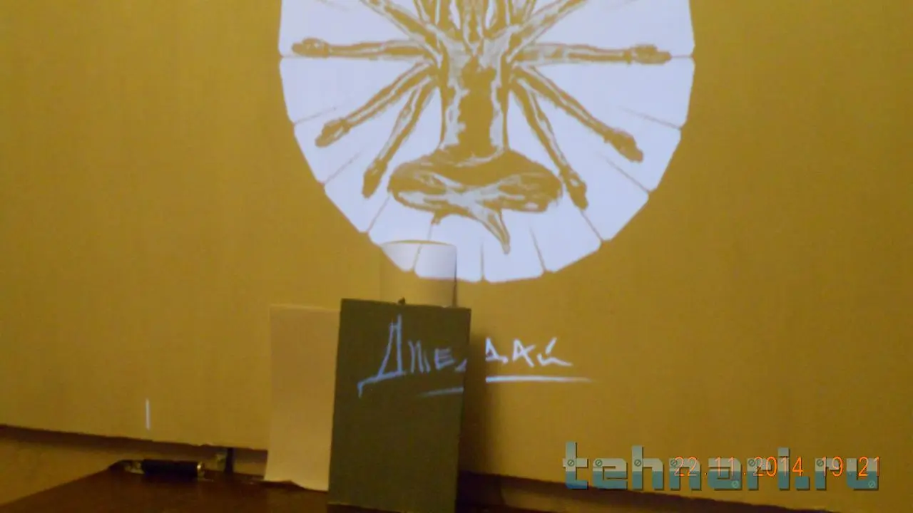

На фото же я не яркость хочу глянуть, а оттенок. В посте 2084 есть одно фото, на котором оттенок жутко напомнил мои старые опыты.
Александр, сказать честно, судя по видео, страшная деградация цвета и яркости.
Смесь -Dulux sw 30ml+toner black(HP)порошок 1ml+VGT(я б перл)10ml+вода фильтр 15ml
