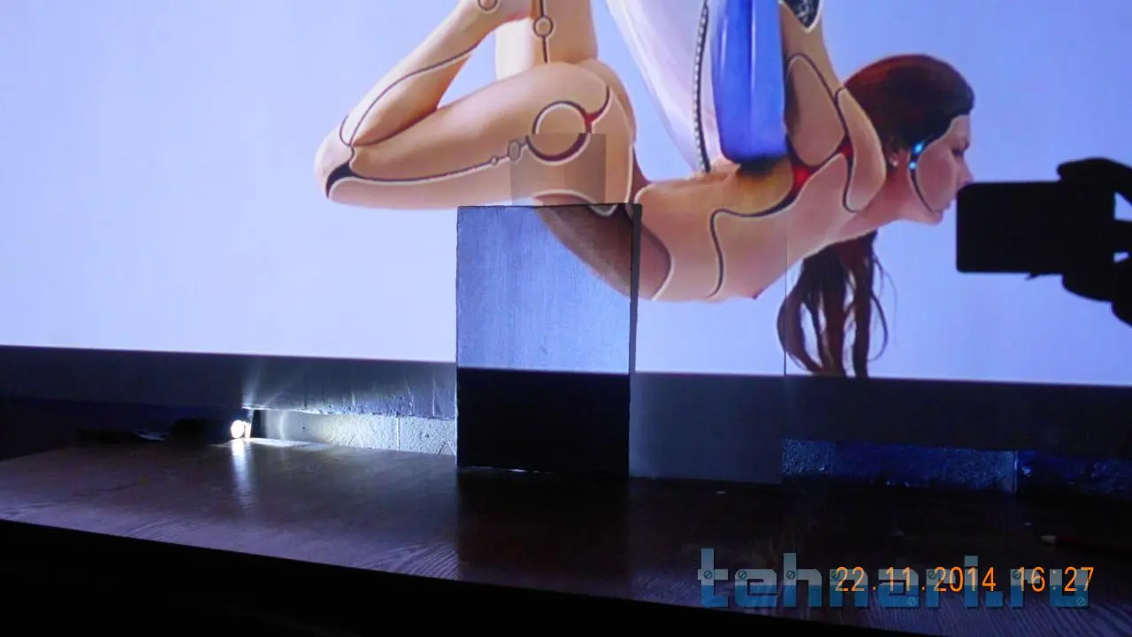

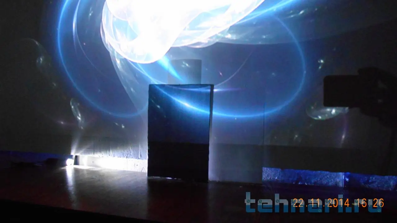

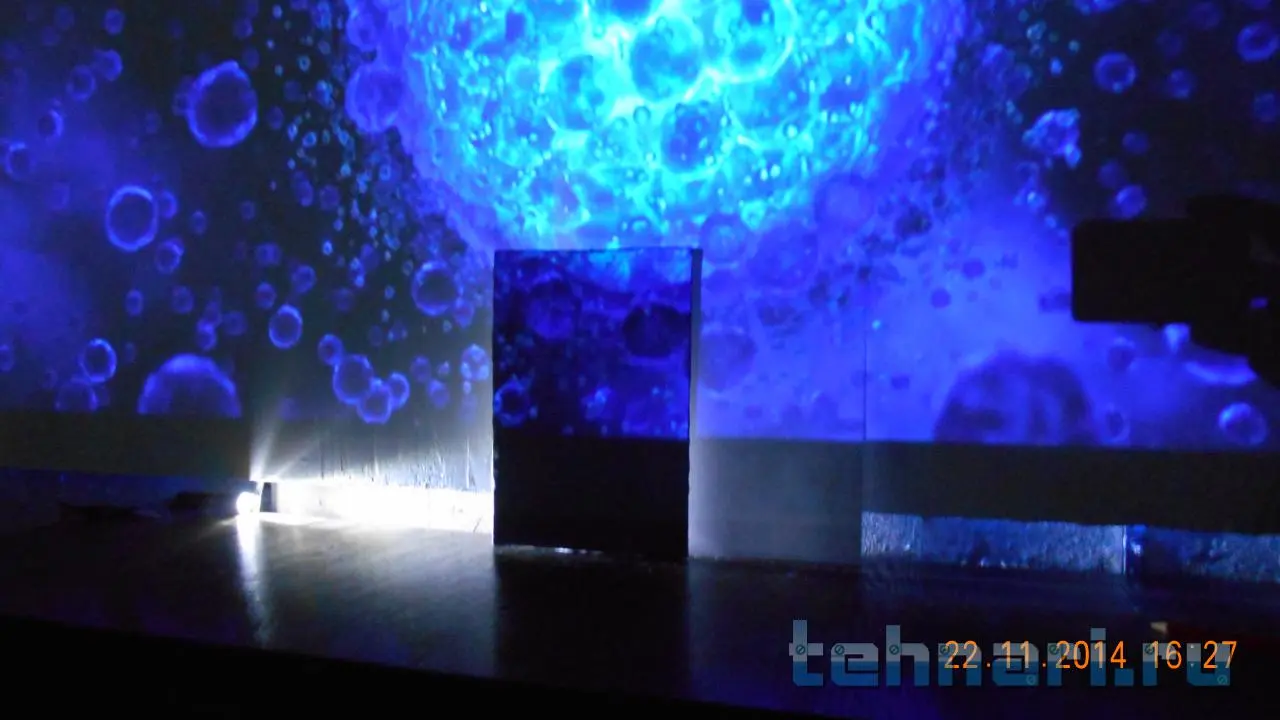

VagrantM75 может экран по отдельности R-G-B отражает в фазе а в сложении происходит вычитание...(смещение фазы)
VagrantM75 было бы круто резонанс (RGB) частот получить...но без приборов не реально...Несколько микро зеркал (частиц) отражающие допустим (R) в одну точку и получим что единица света этой волны складывается усиливаясь в амплитуде...
Не должно быть вычитания. Длины волн разные. Но эффект есть. Чем то напоминает все эти сравнения ДЛП и ЖК проекторов, когда измеряют яркости по белому и цветным полям. Вот экран как будто бы из ДЛП ЖК сделал tehno012
Что же по резонансу РГБ...тут не приборы нужны, а конкретные материалы, которые будут усиленно отражать свой цвет, при этом не поглощая всех остальных. Есть ли они такие?
VagrantM75 микро линзы на определенную волну...как сие сделать ? Ну по сути микро сферы чем знаки красят но угол обзора будет мал...либо близко к экрану сидеть что бы яркость была равномерная...

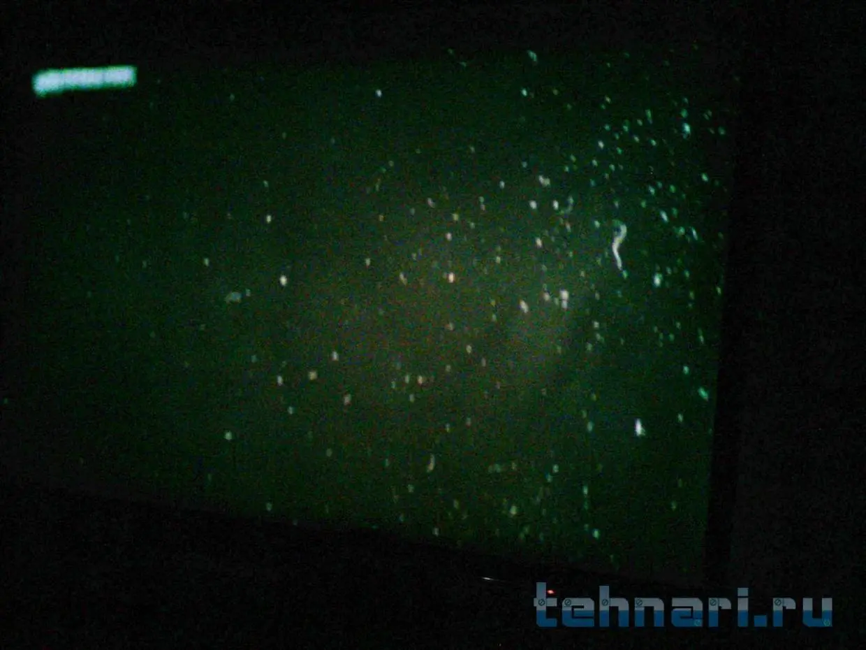

P.S. Вчера вскрывал проектор почистить от пыли радиаторы. Почистил, продул а сегодня при просмотре фильма обнаружил экран в пятнах. Заглянул в объектив а там пыль аж светится - косяк, придется теперь и оптическую систему чистить :(

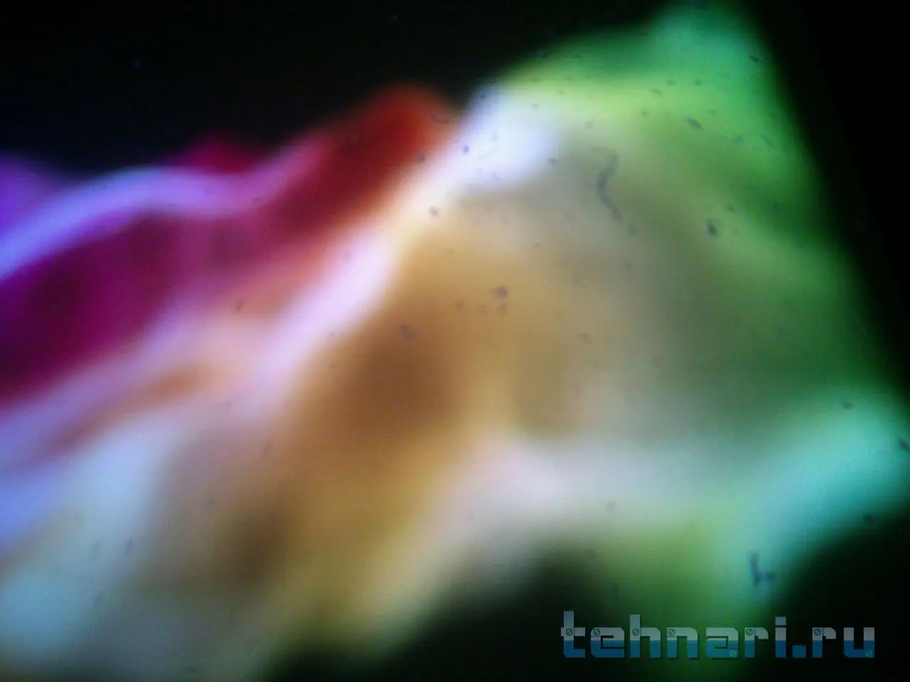

Вот фото пыли

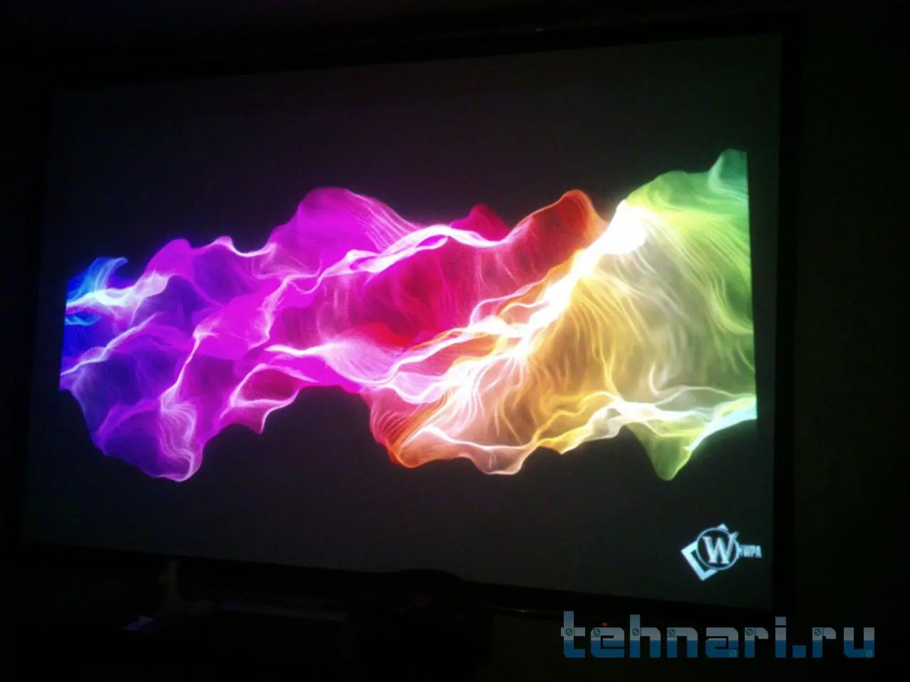

Это с нормальным фокусом (вроде как ничего не видно)
Но если фокус сместить и сфокусировать его на внутренней пыли, становится печально.
А это с проекцией черного экрана
и немного поднял экспозицию предыдущего кадра для наглядности.
Пыль на линзе или чипе?
Ну что, с почином :) Я свой так закосячил буквально через пару недель, дунул со стороны нагнетающего вентиллятора. В итоге какая то волосянка на стекле, закрывающем ДЛП чип, зависла. Пришлось все вскрывать и чистить, что тоже далеко не фонтан. Мельчайший волосок или пылинка, которую просто так и не увидишь, потом даст потрясающий засвет на экран.

П.С кстати, да. Пыль у Вас именно на стекле, которое чип закрывает. От того и выявляются косяки при расфокусировке изображения.

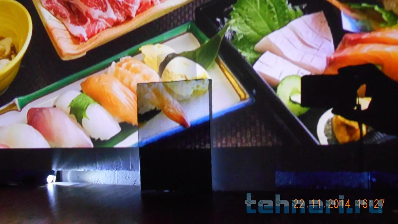

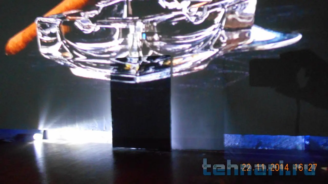

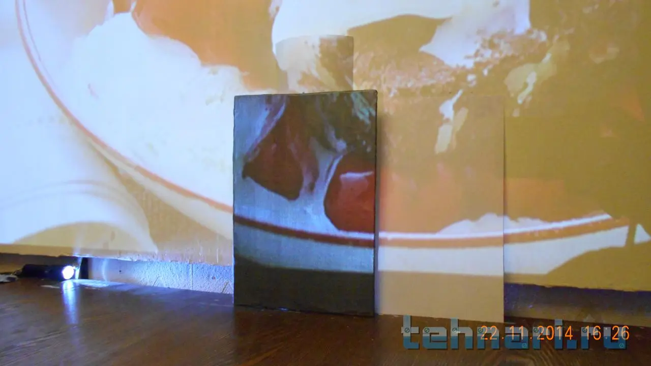

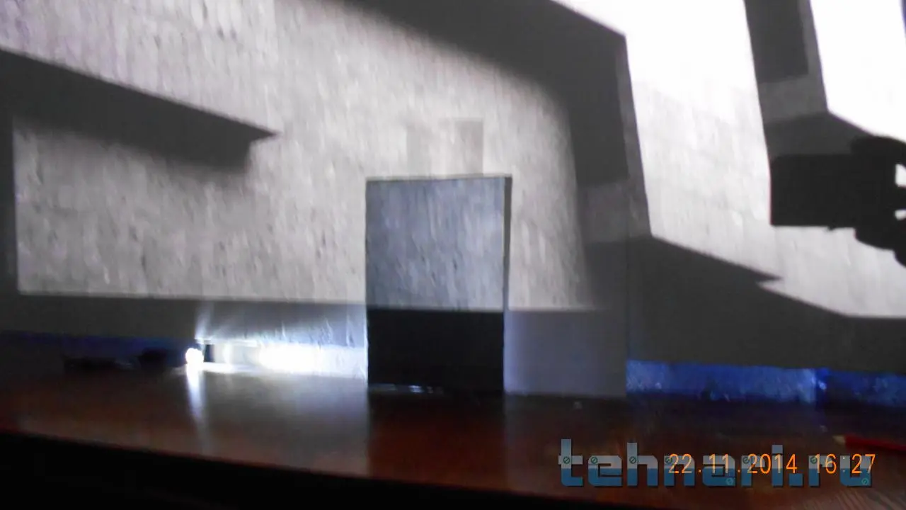

Пробую смесь- 1 слой(40ml silver pearl+10ml вода фильтр+5ml toner black(HP)порошок..
