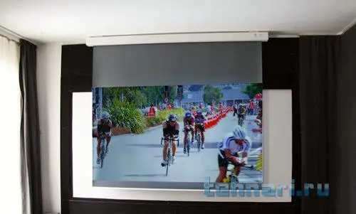

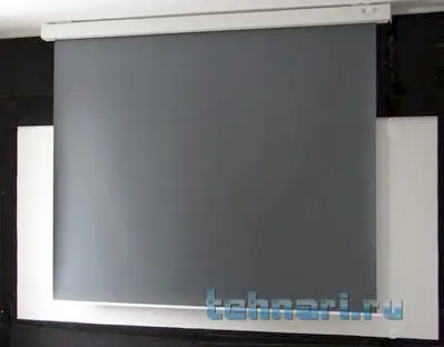

В темноте зато хорошо будет видно БЕЛУЮ рамку, а также светлые стены и ламинат с потолком )
Anton2184 для наглядности...

Если такой темный экран, то можно и без рамки, уменьшив зум на проекторе

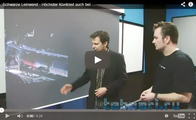

VagrantM75- это промышленный вариант за 800 e..немецкий...

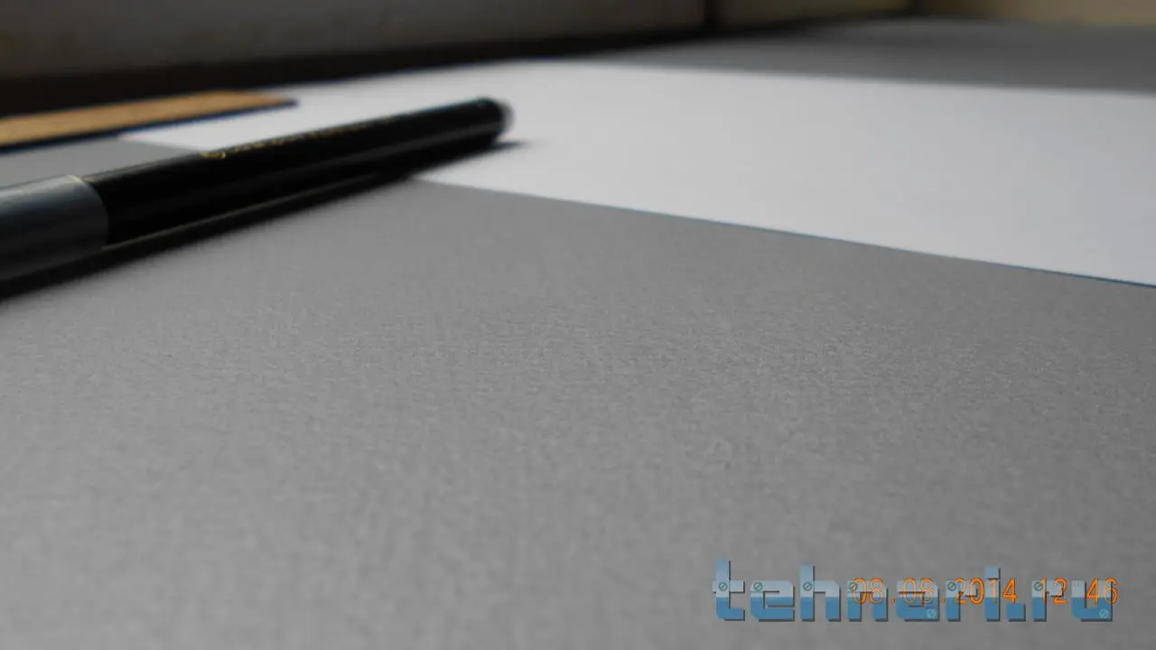

VagrantM75 есть мысля -если в белый акрил добавить silver или VGT (подобрать концентрацию) что бы был необходимый угол обзора,но под большим углом частички перламутра станут черными на вид ...и экран потемнеет что снизит влияние засветки..но сам экран будет светло серый(почти белый)-под углом большим угла просмотра темно серым? Ну такой эффект применить...
VagrantM75 то о чем выше писал на странице с 61...там я начал использовать это..но потом уперся что экран должен быть темным на вид...(темно серый)
на образце видно под углом затемнение...
