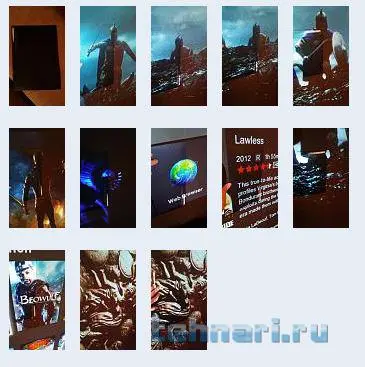

VagrantM75 с обратной стороны лента диодная 1 метр ..яркой она не кажется это рама из двойных уголков темный снаружи и белый вложен в него для отражения света от ленты...по бокам еще будут не яркие светильники ....в глаза не бьет в общем комфортно...
Тогда отлично. Я тут пытался придумать, как сделать подсветку из нескольких цветов, типа как на ящиках филипсовских. Не получается. Не представляю, куда датчики пихать, которые будут отвечать за включение того или иного цвета. На экран их не повесишь, а рядом как то бесмысленно. Собирать оптическую систему и вешать датчик куда то не на экран...не кошерно :)
DDREDD а на счет хрома стоит подумать...только в балончиках видел и видов много даже черный хром есть..
видел в инете готовое решение эмбилайт но можно просто мульти цветную с пультиком...
Коллеги на AVS вроде не плохое решение нашли....

Готовые решения не для нас, разве нет? ;)
Цветную можно сделать, но хотелось бы необычную :)
Очень уж напоминает мою выкраску на салфетке :tehnari_ru_509:
Уверен что у этого неплохого решения на большой площади будет горячее пятно.
Загибаем края и вуаля...равномерная, яркая, высококонтрастная картинка с очень глубоким черным (серым :) )
Но только для эгоиста, то есть угол обзора будет совсем мал :(
