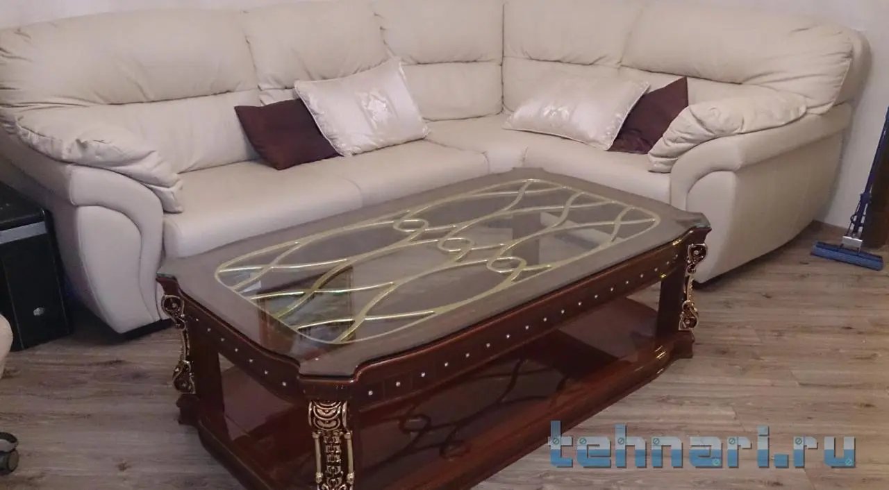

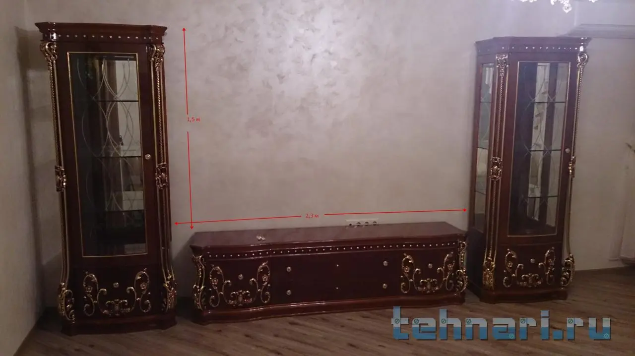

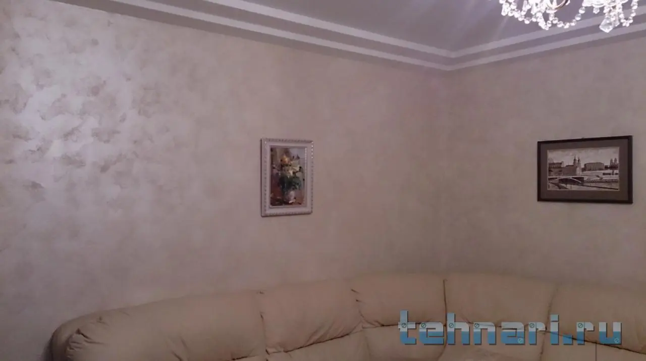

Итак. Имеем вот такое место для экрана
С другой стороны на расстоянии 5 метров стена, у которой стоит диван.
Потолок белый матовый. Стены с молочно-желто-розовым....как-то так..оттенком
Переделок ни каких не будет. Думаю экран натянуть и проектор на полку над диваном к стене или ближе к потолку ( к потолку не получается).
Первое зло - белый потолок. Хотя и терпимое. Засвечивает экран серьезно.

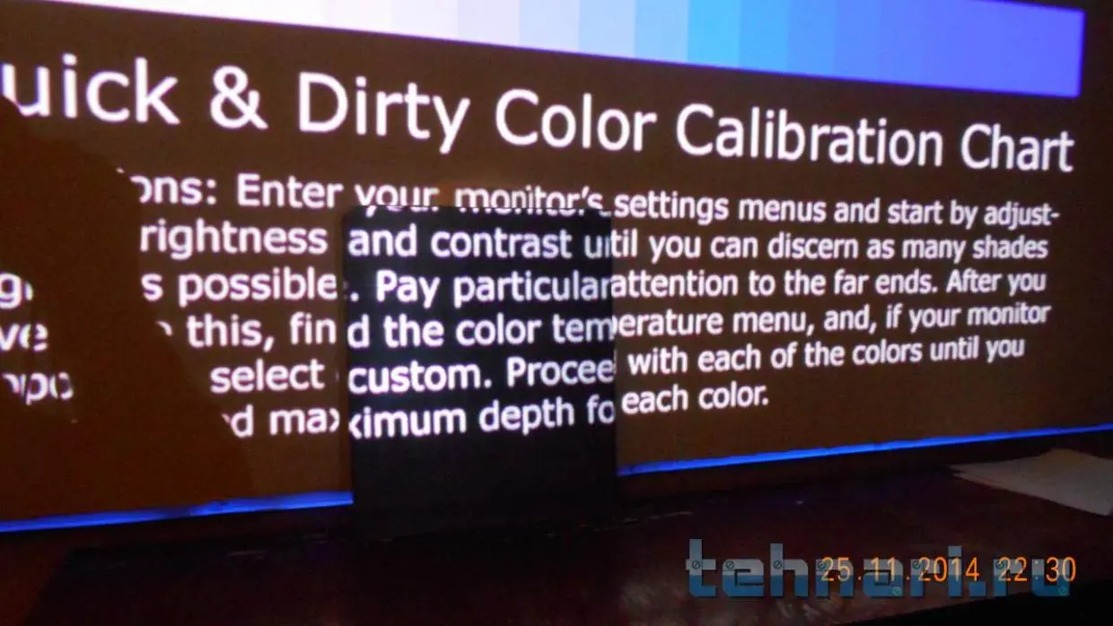

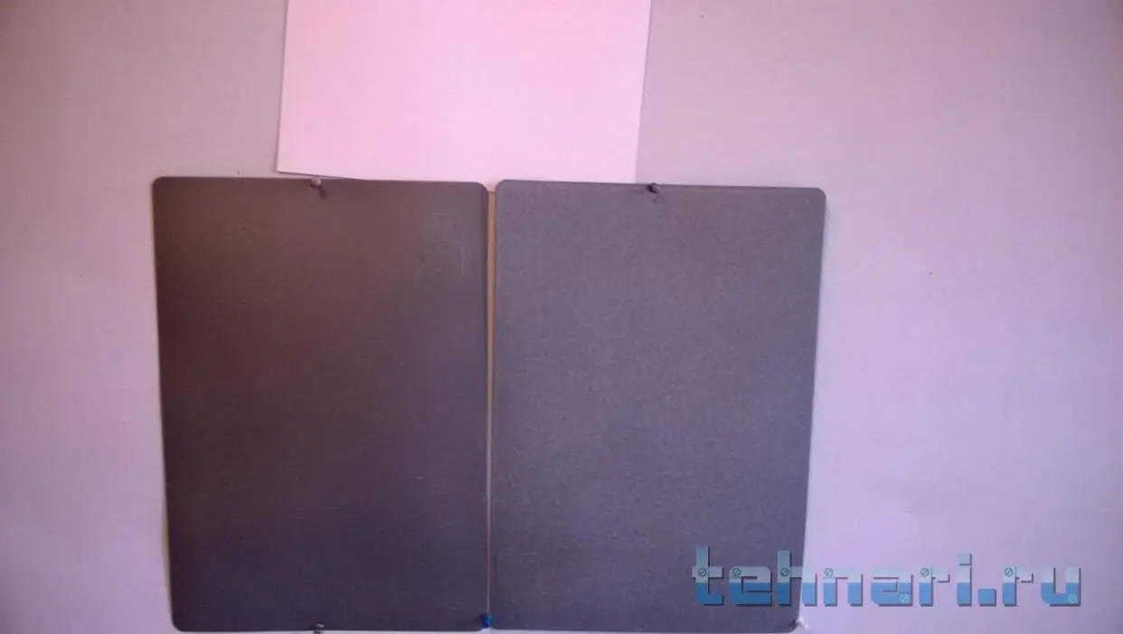

Вернемся к нашим баранам :) Как я понимаю, пробных выкрасок Вы сделали немало. Думаю, всяко пробовали очень темный базовый слой. Что Вас не устроило?
Да пробовал, не устроил белый.
Сделал черный, и стал наносить отражающий, в итоге пришлось нанести больше слоев отражающего слоя и экран стал удовлетворять меня по всем параметрам, но при этом он стал опять темно серым. :)
Ну, результирующий цвет экрана, как ни крути, будет один.
Просто мне показалось, что со светлым базовым слоем изображение более размытое. Потому и прекратил эксперименты, уперевшись в черную основу.

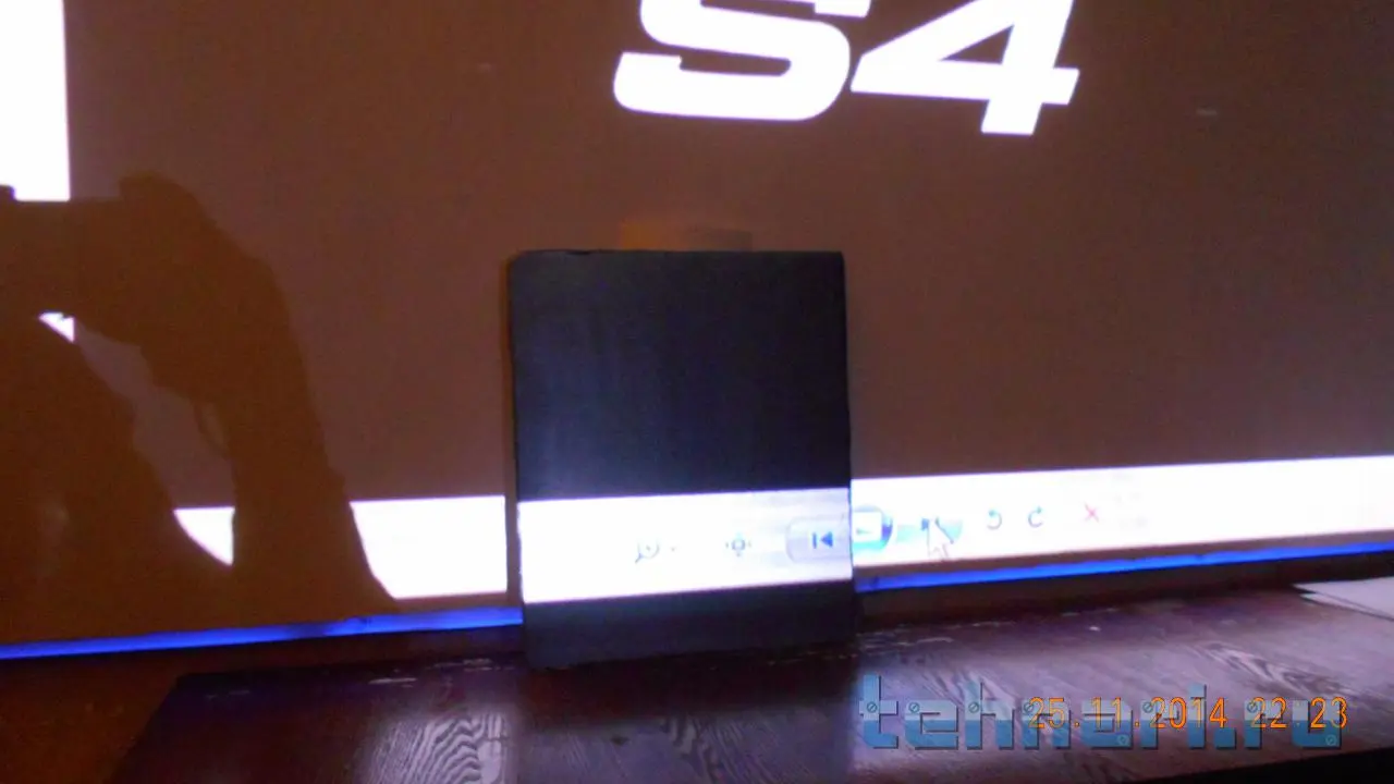

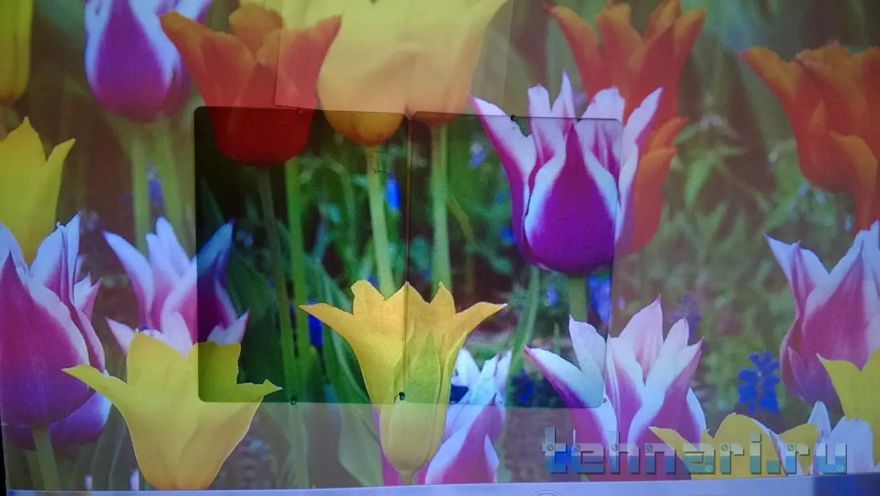

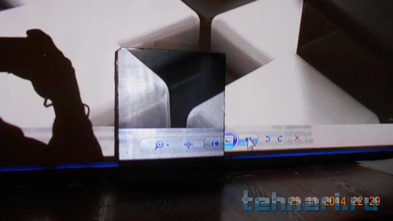

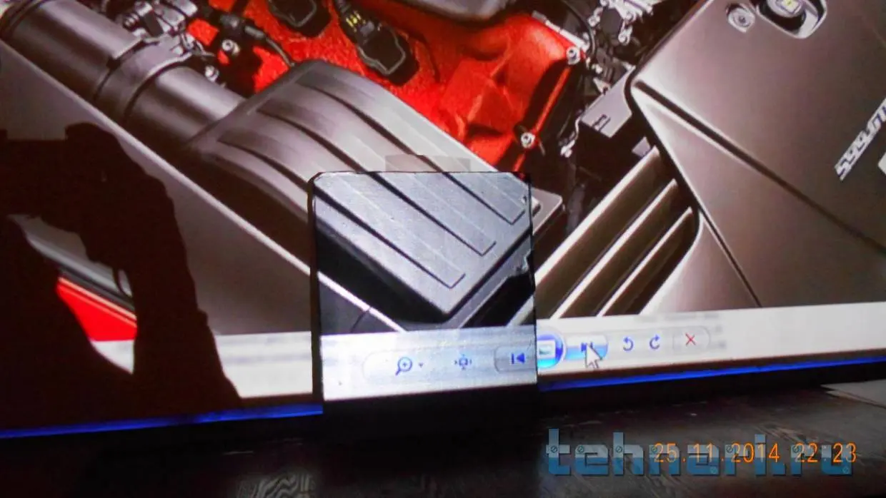

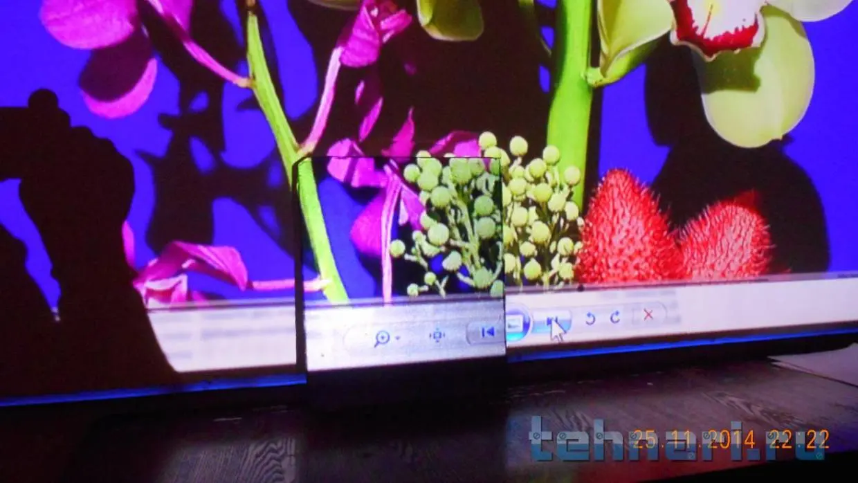

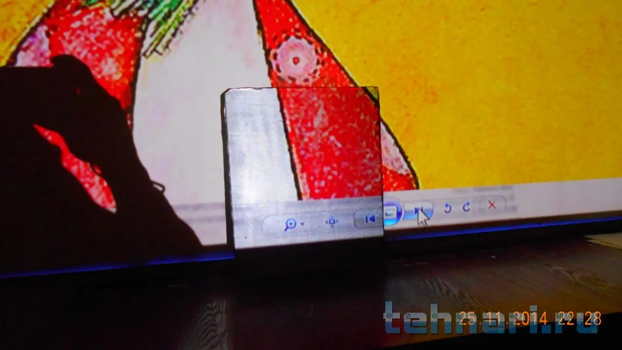

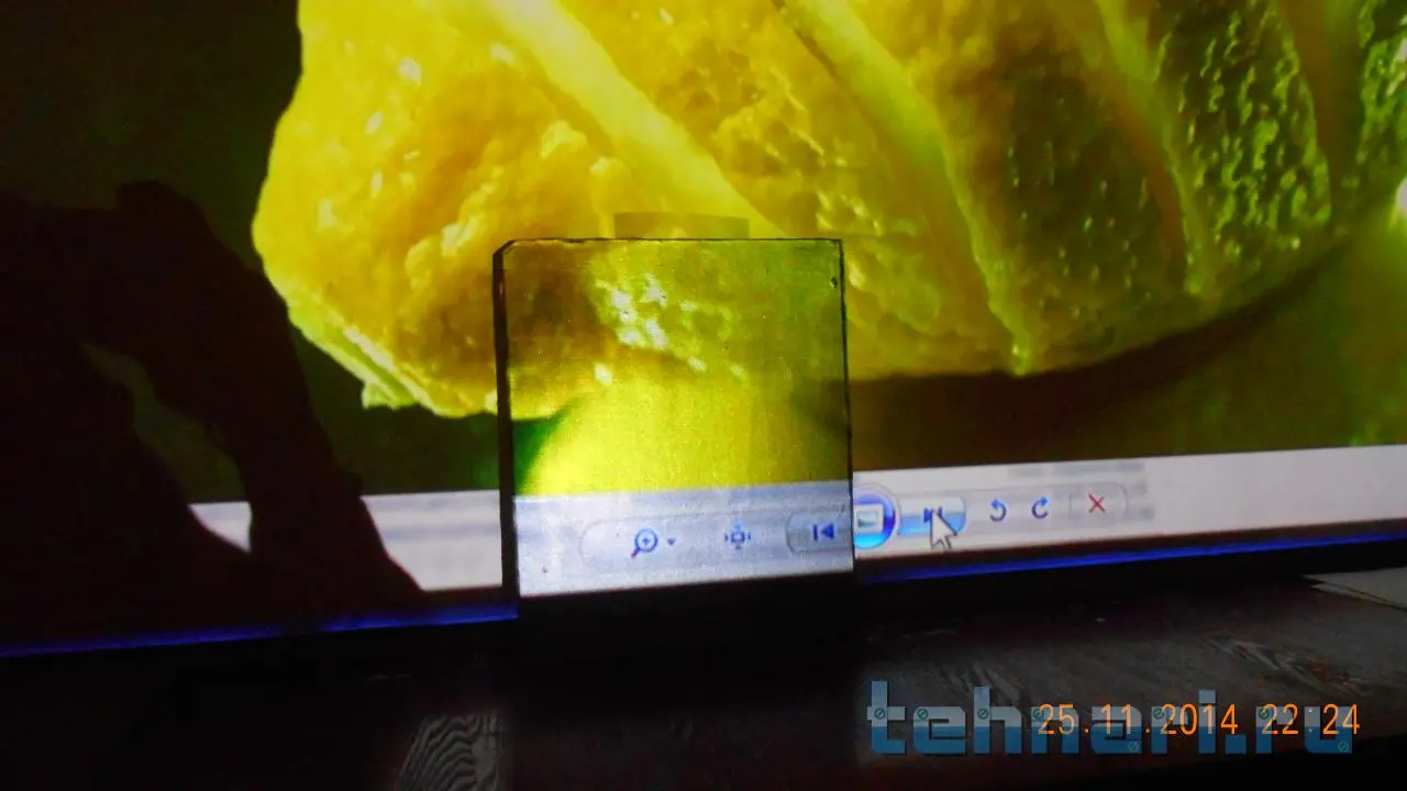

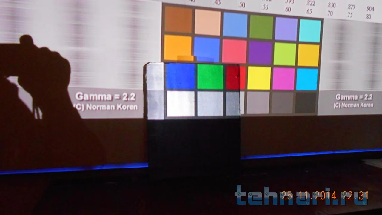

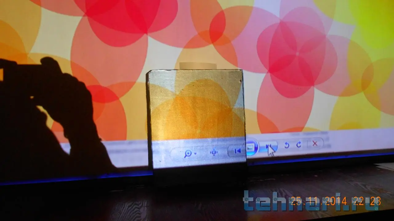

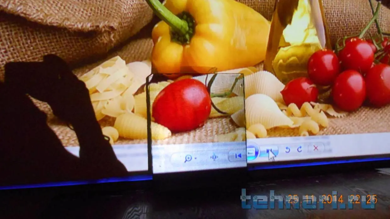

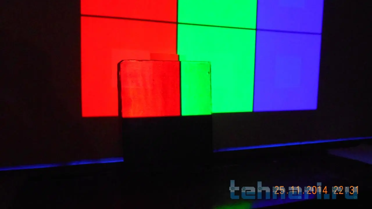

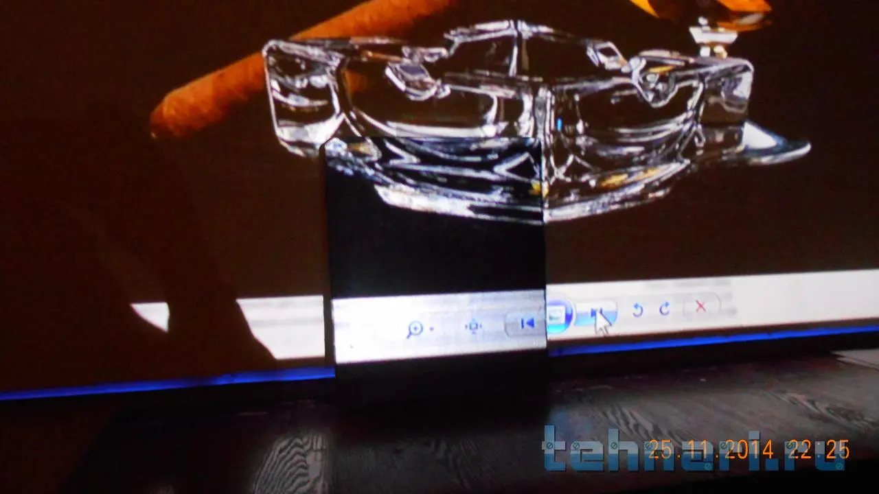

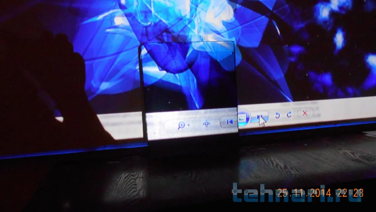

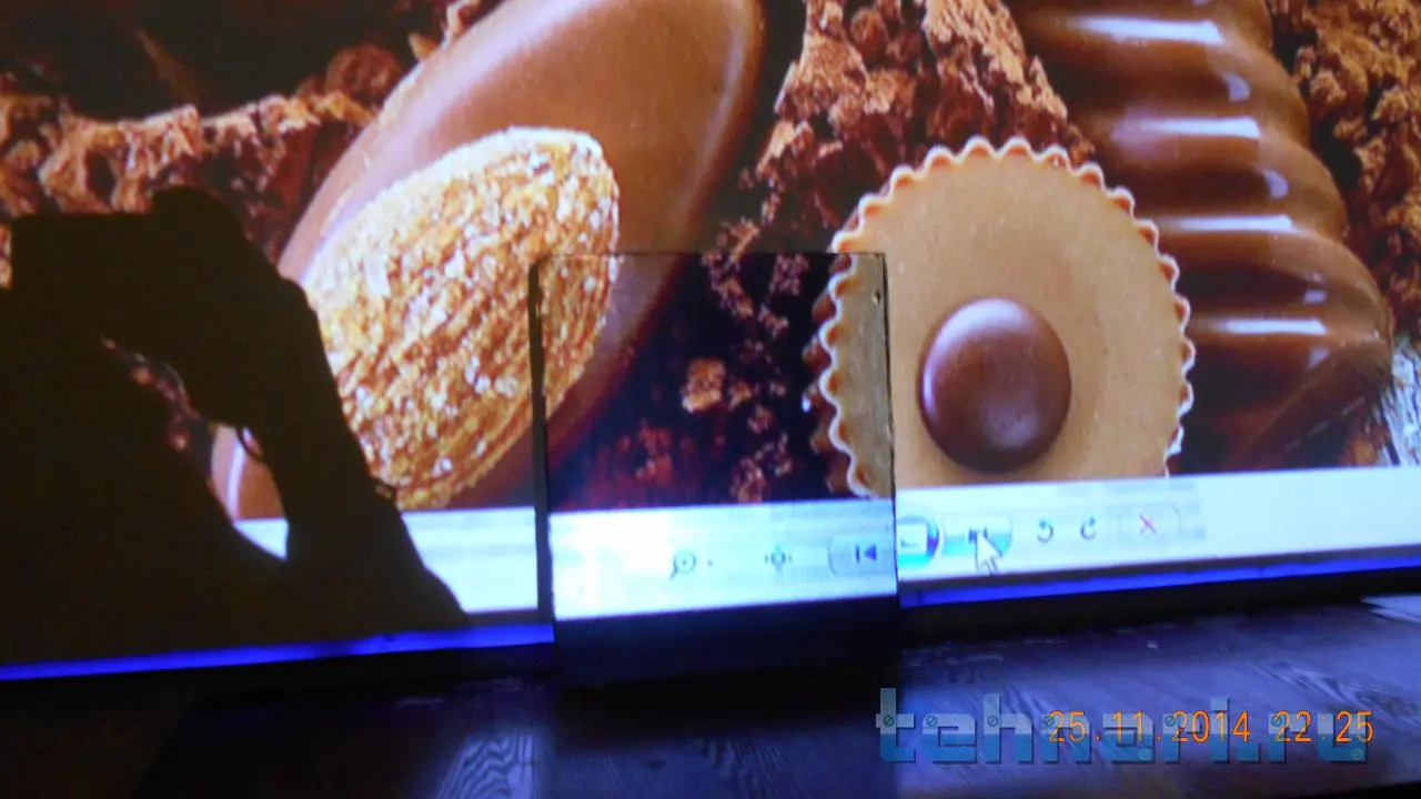

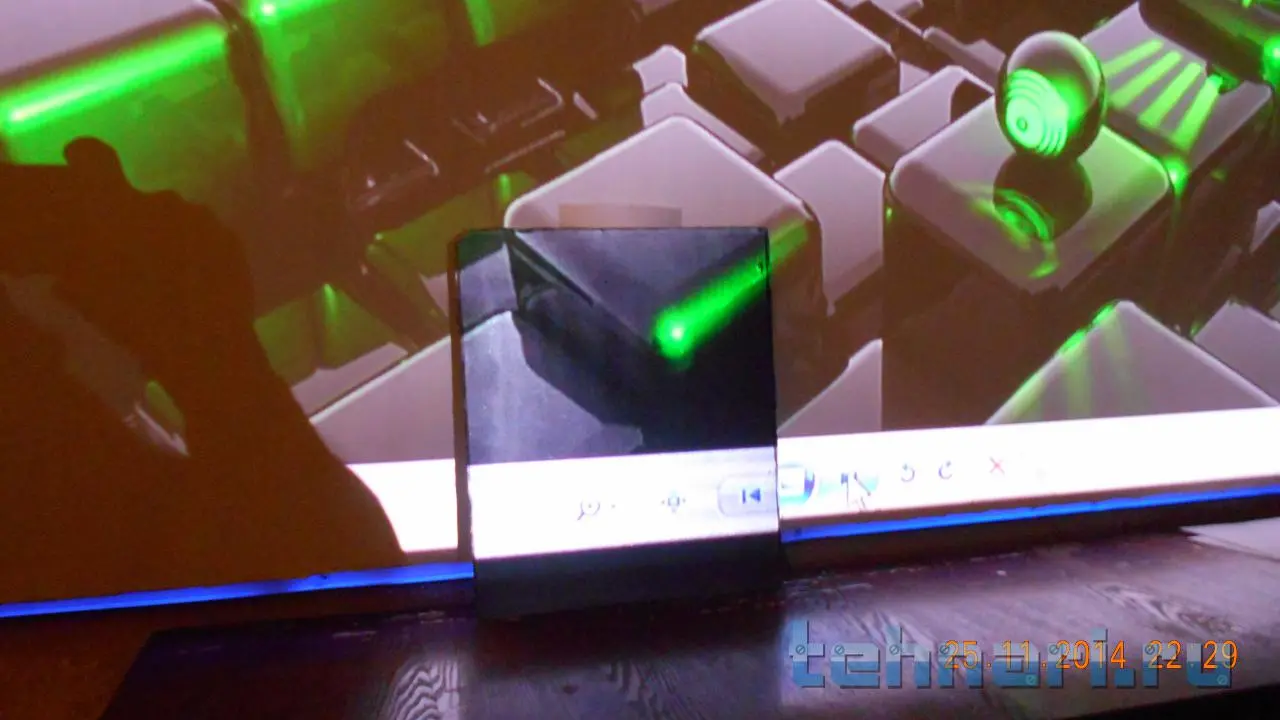

VagrantM75 есть идейка...Если silver в синеву отдает... подмишаюка я VGT (R) и VGT (G)....эту смесь нанесу на темно серый пробник....Заметил что silver тоже как VGT полупрозрачен...или как еще вариант в VGT(я б перл)добавить по чутка RGB пасты...цвет пробника думаю без проекции будет слегка серым....посмотрим..
Вот фотки варианта смеси VGT (R)1.5ml +VGT (G)1.5ml+silver pearl 37ml....нанесено на пробник черный колер 5ml+ПВА 30ml(темно серый) в дальнейшем покрою слоем VGT(я б перл)...На счет базы(D) видно будет.....

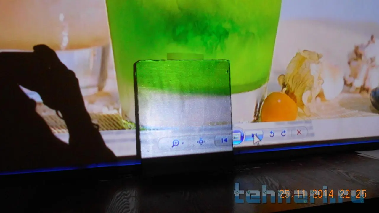

Еще фотки...

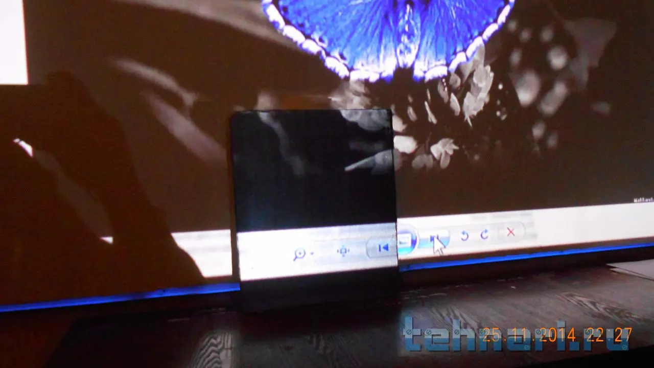

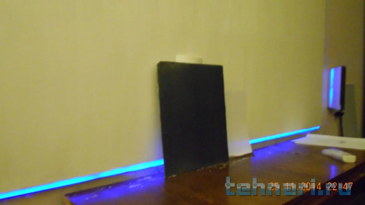

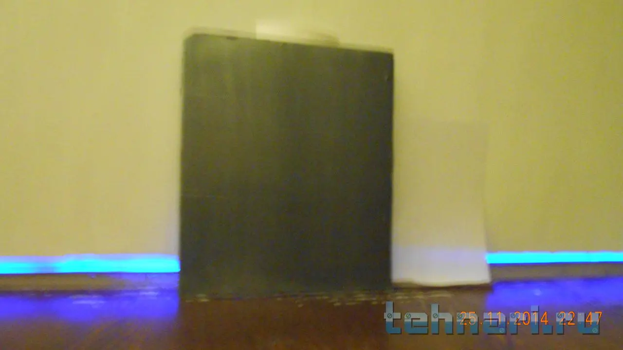

Без проекции....очень темный на вид...

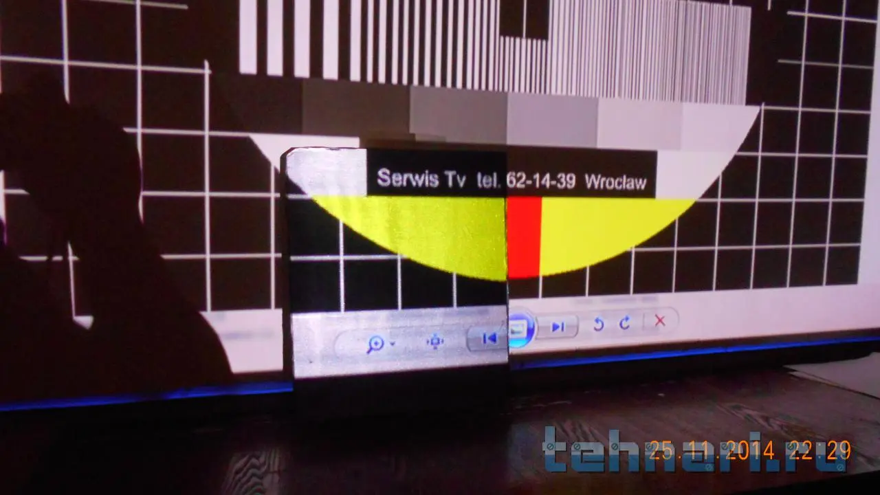

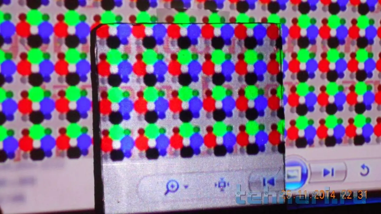

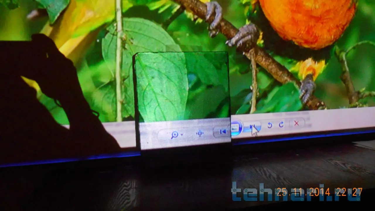

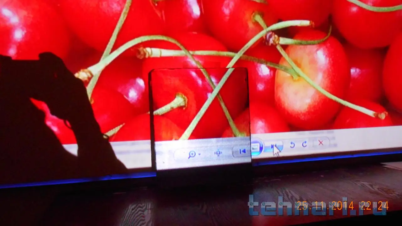

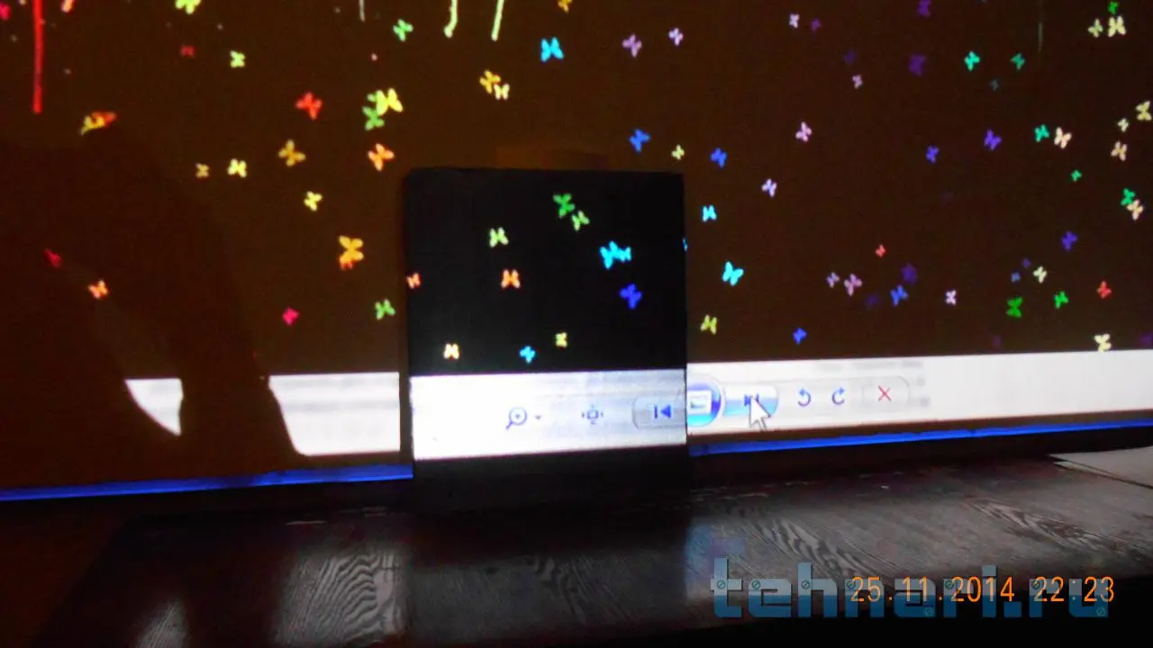

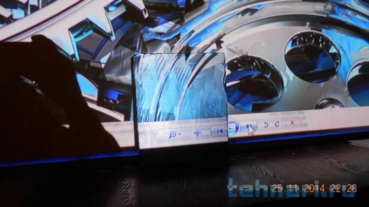

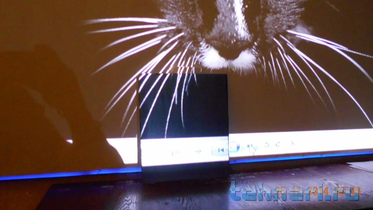

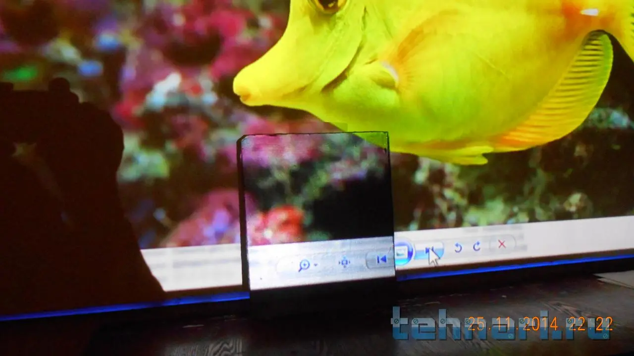

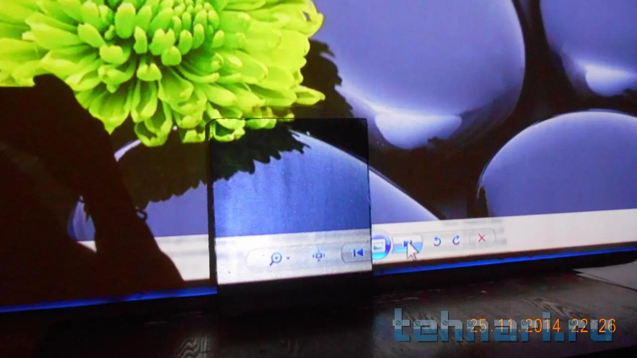

Нанес верхний слой кистью тонким слоем и прокатал сухим валиком...надо еще слой или два...делал наскоряк залипушно получилось...VGT(G)имеет крупнее зерно -это портит картинку...но покрытием поверх слоями VGT(я б перл)надеюсь этот деффект завуалировать ...смесь еле серая..угол 40-60* ...пробник не до конца просох ,так пофоткал что бы прикинуть...Пробник темно серого цвета(очень контрастно)...
При проецировании чистого белого цвета пробник каков на вид?

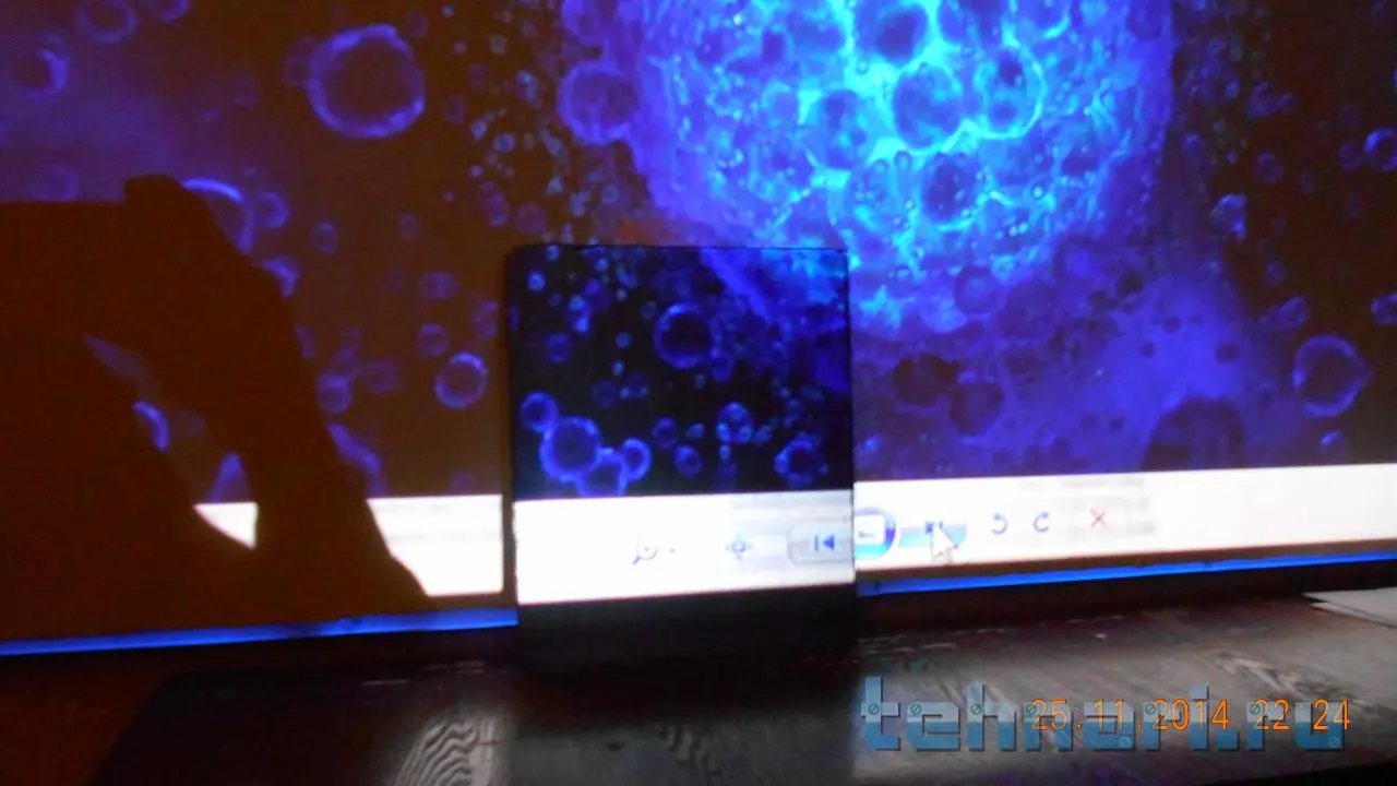

П.С мне кажется, что у тебя получилось что то типа этого :)
    47.8 KB · Просмотры: 132
    13 KB · Просмотры: 109
VagrantM75 ну что яркость на много превышает основной экран это хорошо ...при плавном расширении углов яркость подведу к листу а4...день крутилась мысль сделать чуть серую RGB смесь...подложку сделал очень темную думая что весветлит верхним слоем...а нет пробник по прежнему темный..пусть нормально просохнет...
