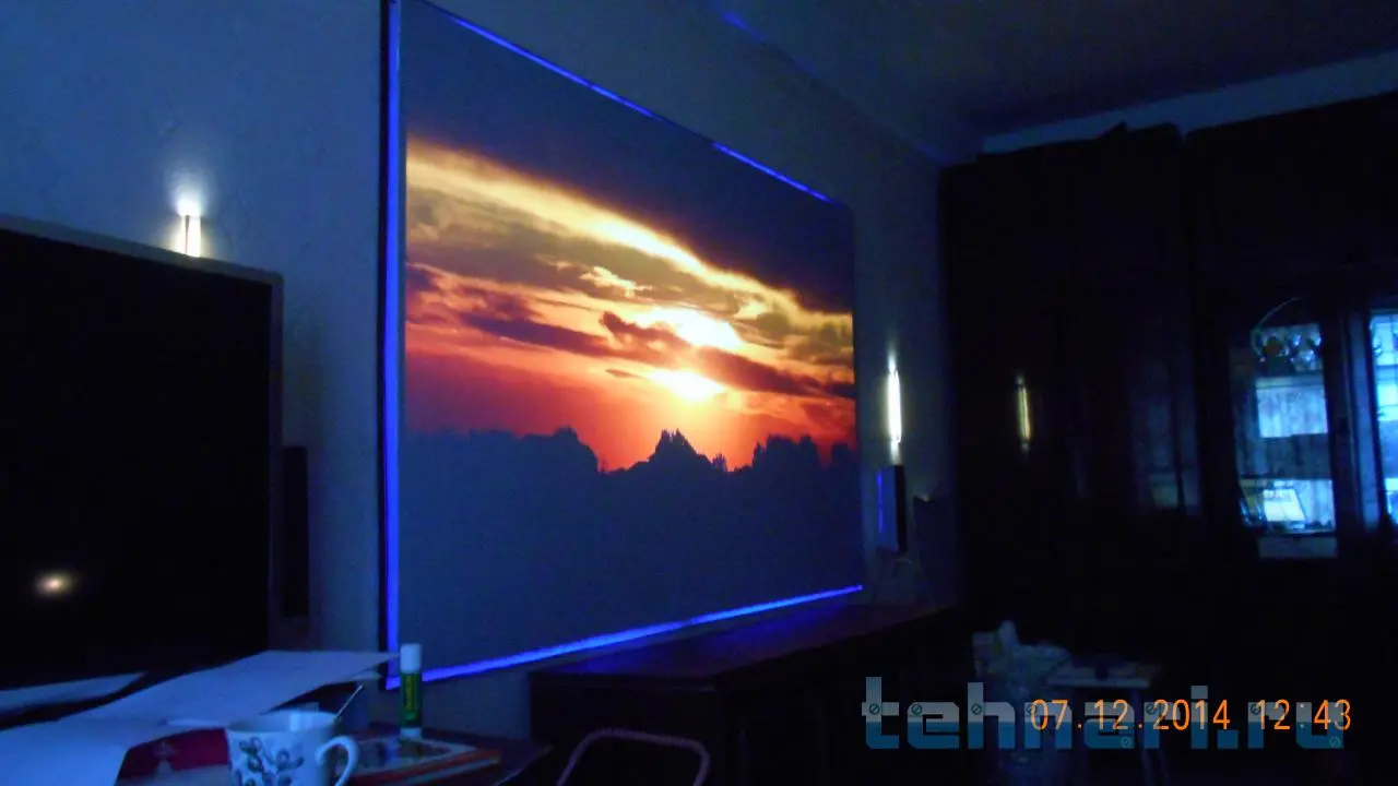

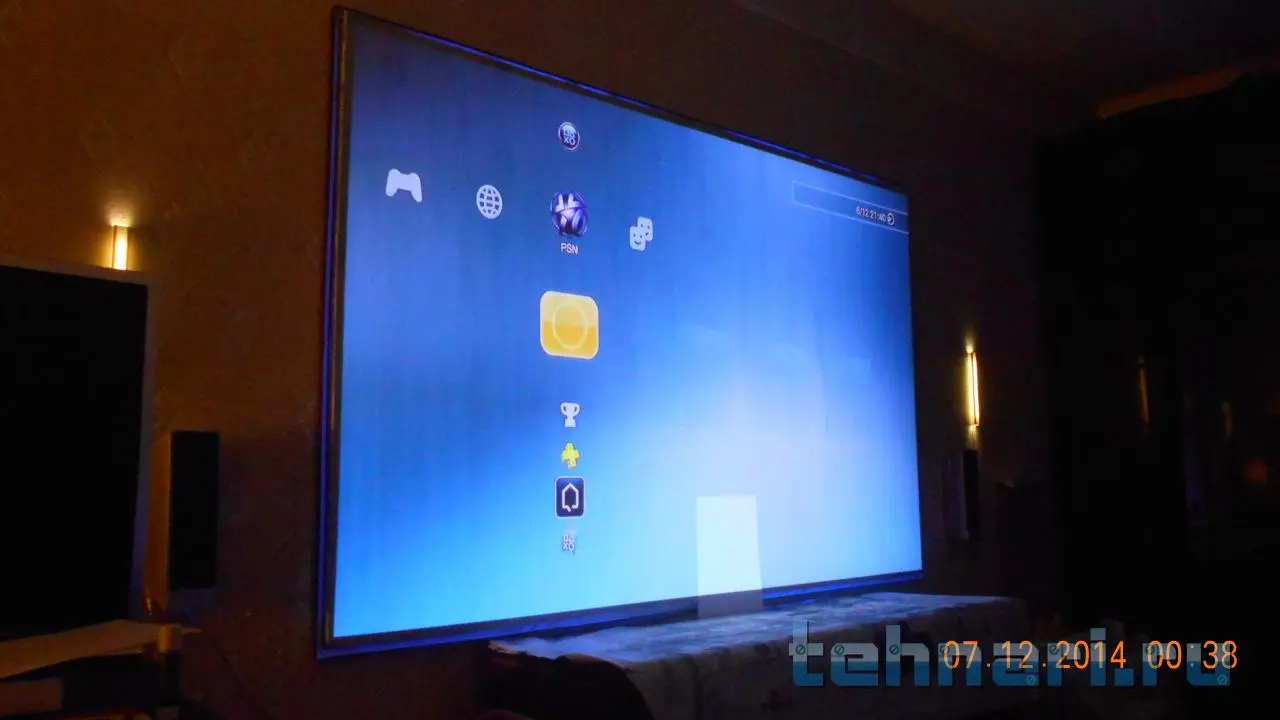

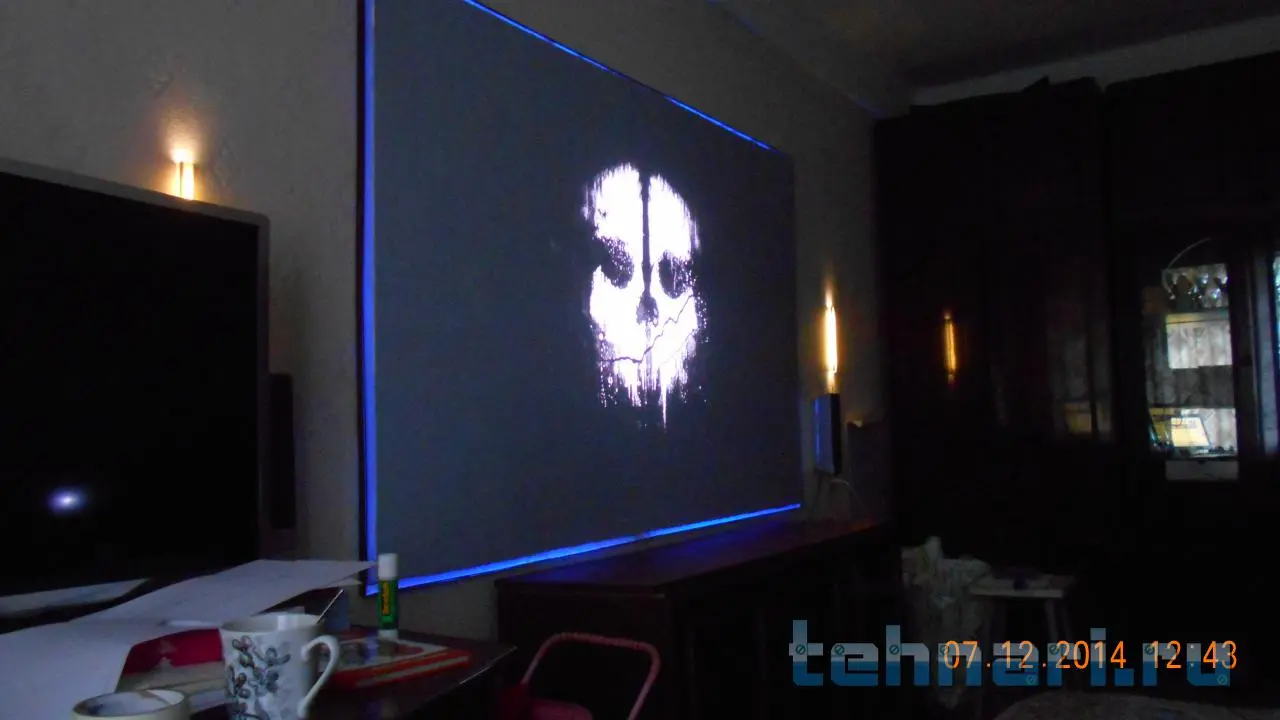

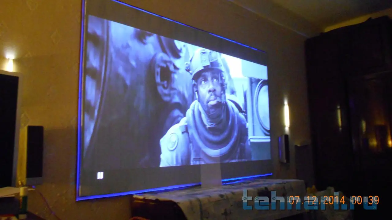

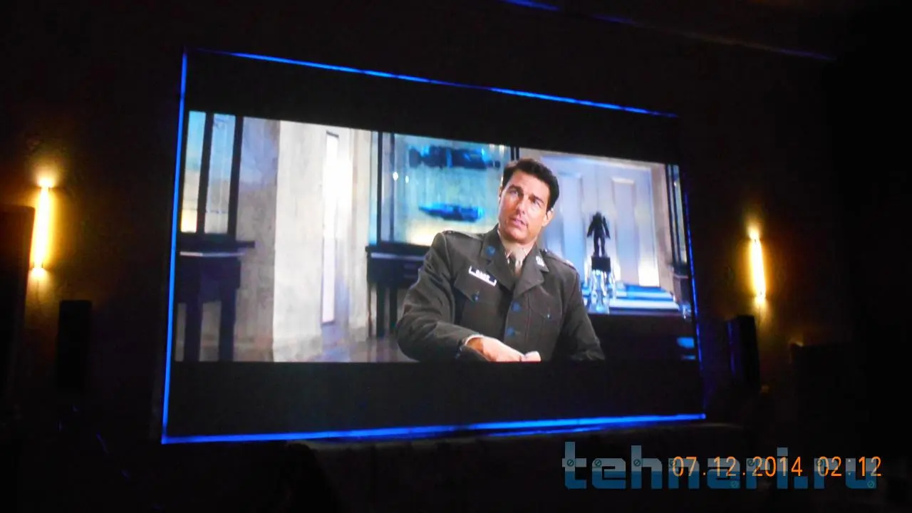

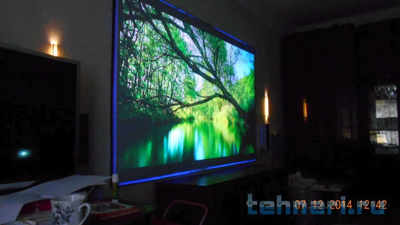

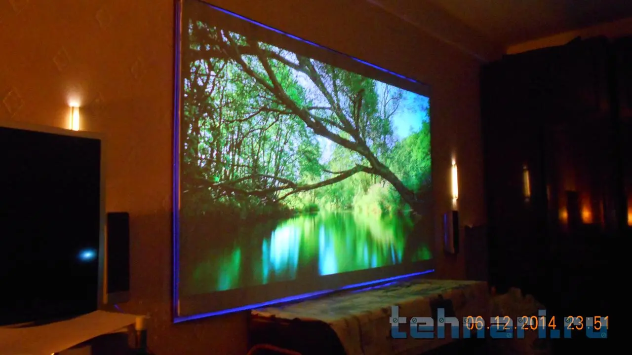

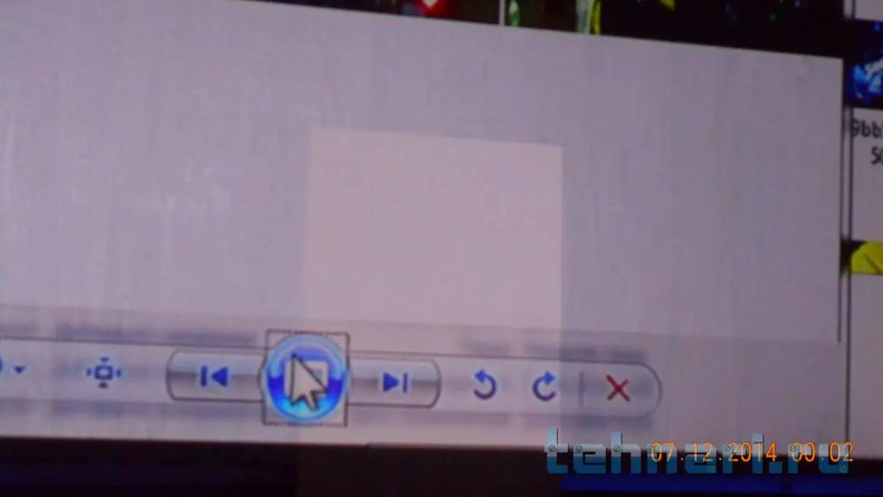

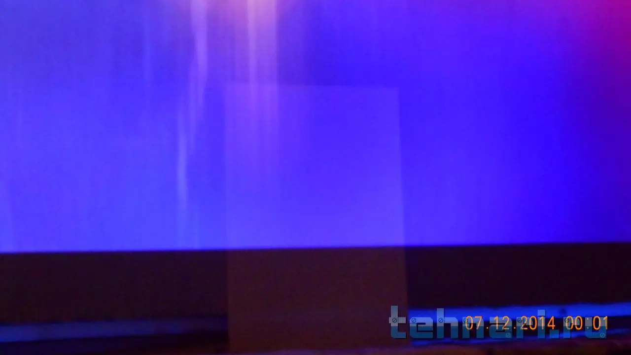

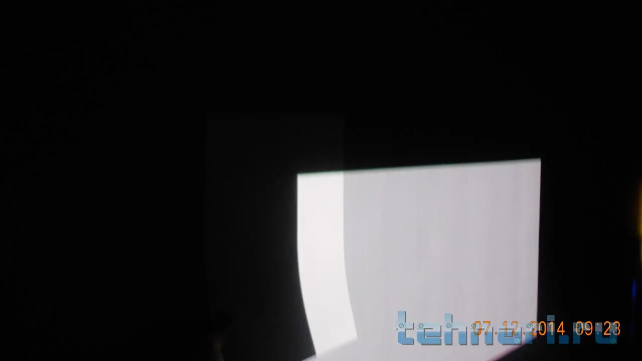

VagrantM75 опробывал метод нанесения краски шпателем резиновым 15см...в смесь предварительно добавил воды 100ml,получается вполне сносно и неровности уходят...
Смесь можно сделать более темной уменьшив с 150ml Dulux sw до 100ml..
Но еще тогда уж для полного эффекта в смеси увеличить DEC ART(R)60-90ml и DEC ART(G)60-90ml ,смесь будет темнее но белый не угробит...у меня по 30ml..(сделаю для сравнения темнее пробник с этими изменениями) Но пока меня все устраивает...Темный нижний слой очень влияет на картинку...даже при почти полном его перекрытии смесь просвечивает слегка...
Пульвер и только пульвер. Либо несколько слоев со шлифовкой. И даже с пульвером не помешает пройтись мелкой наждачкой несколько раз по промежуточным слоям :)

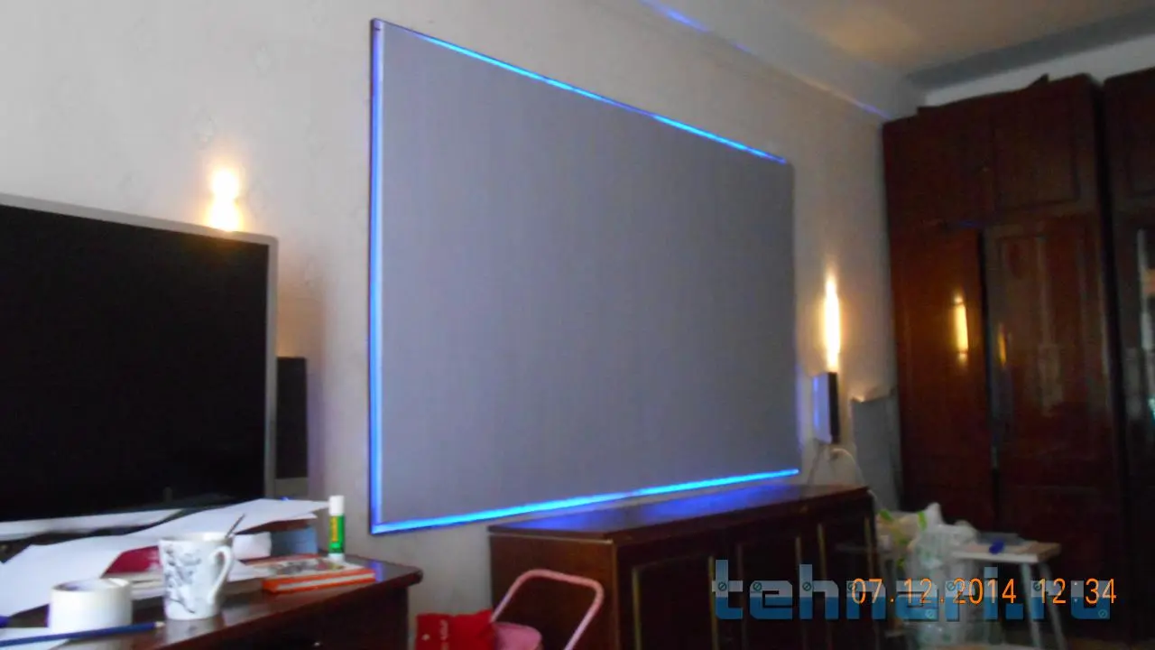

ixdll привет!!! указан обьем для экрана 1300*2000..
фотки тары чуть позже..Все можно заказать в Инете и с учетом начальной стоимости не дорого...Основу лучше твердую(лист ПВХ,ДВП итд...) на раме жесткости.
Экран имеет довольно широкий угол обзора думаю что подойдет...
При дневном свете позже...

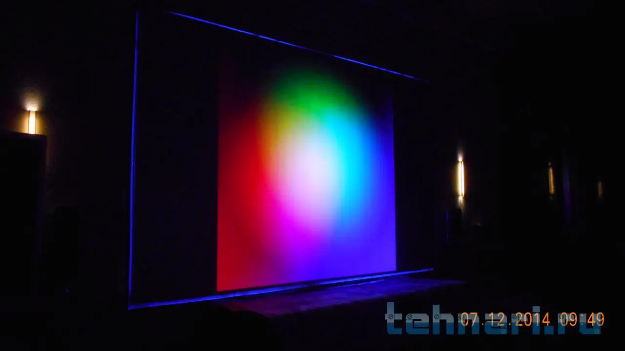

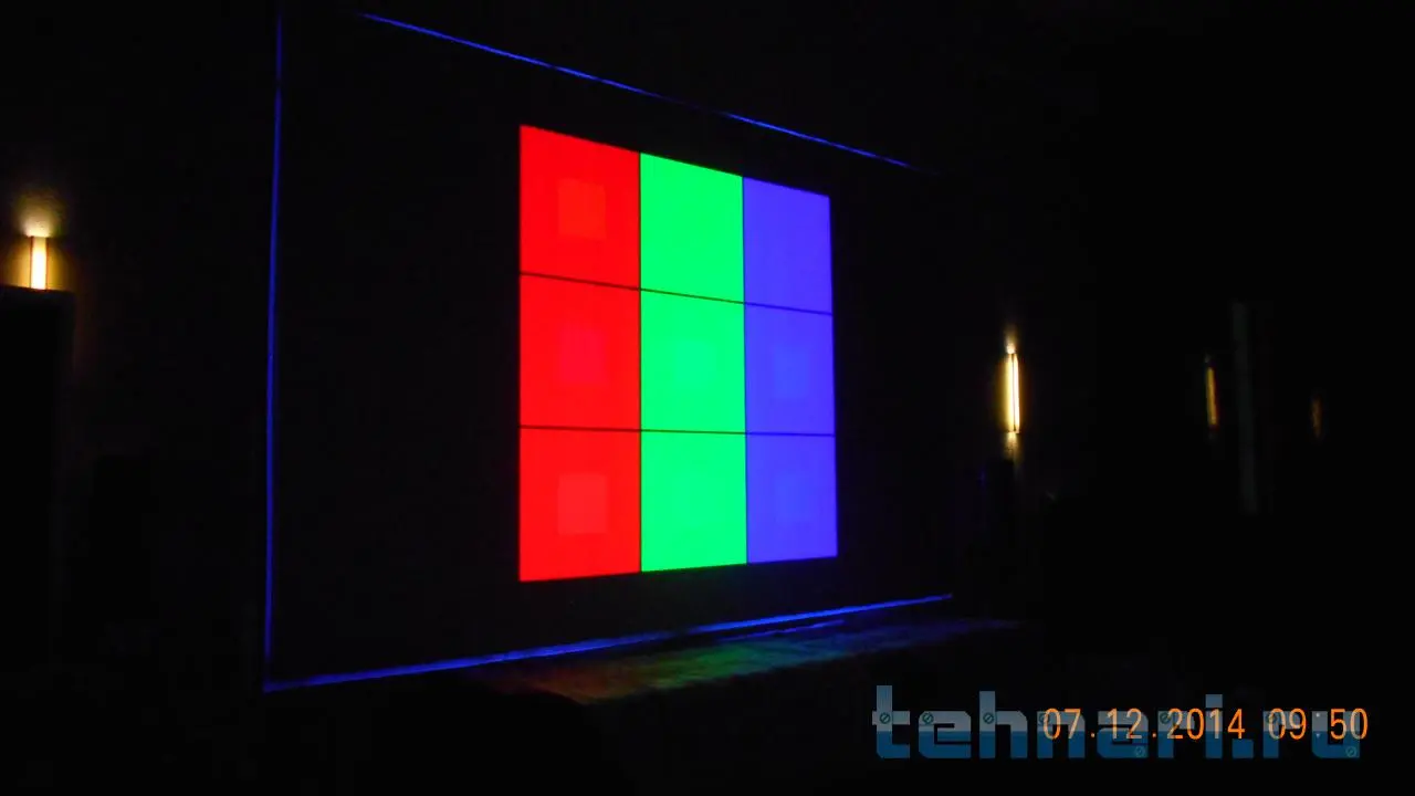

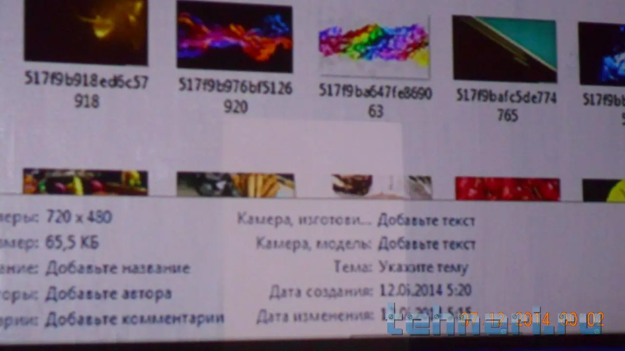

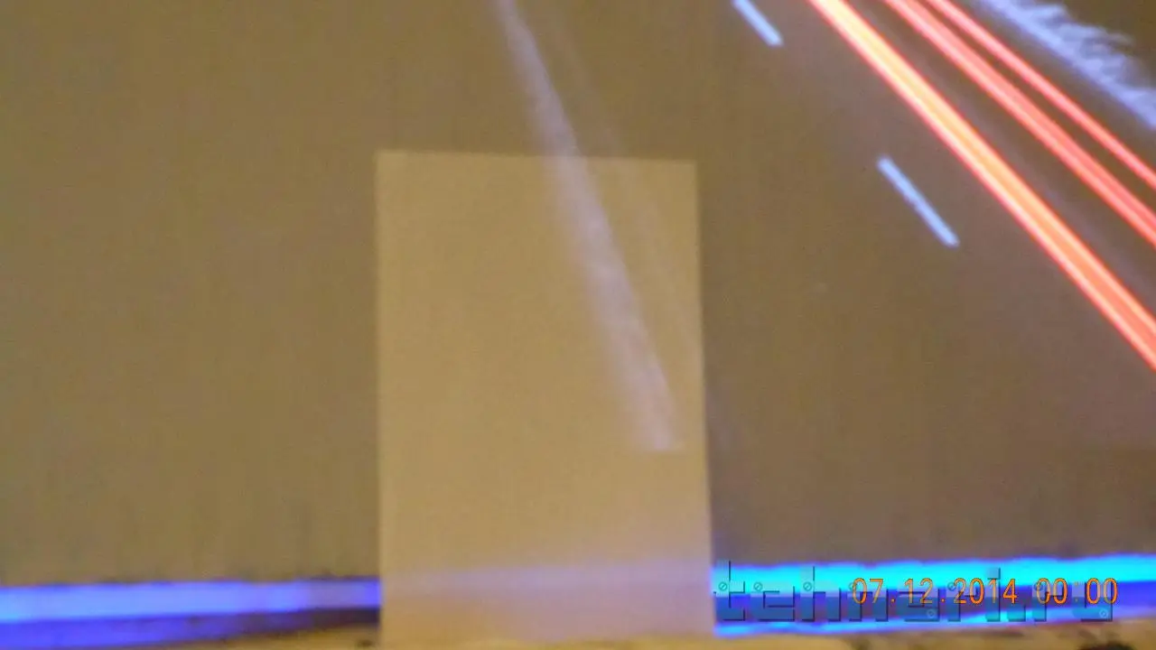

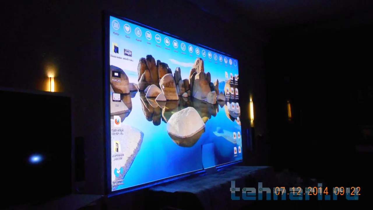

Фотки в сравнении с листом а4.. мой проектор LG PA70G-LED 700 lumen max(400 lumen думаю его среднее значение )Настройки сделаны по белому экрану...

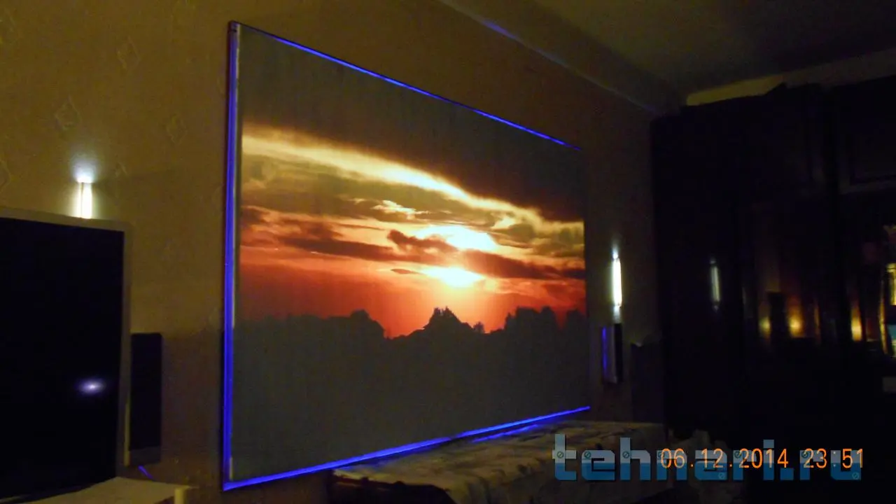

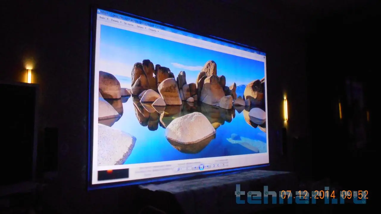

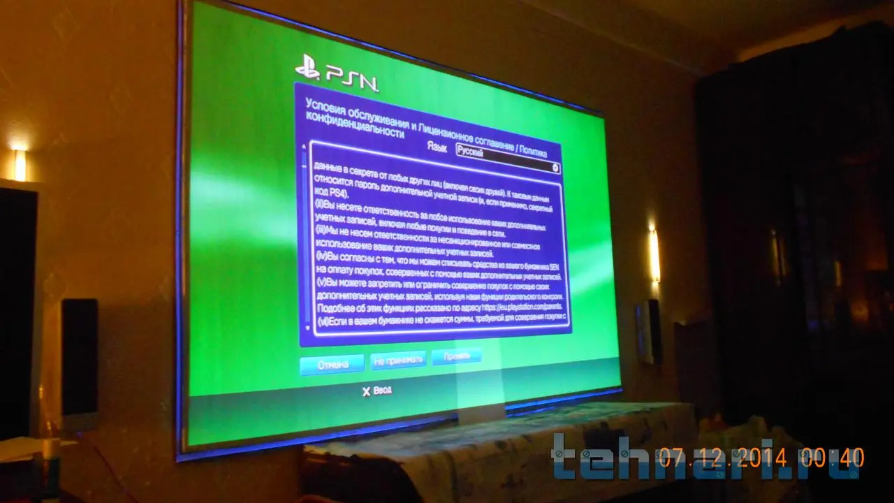

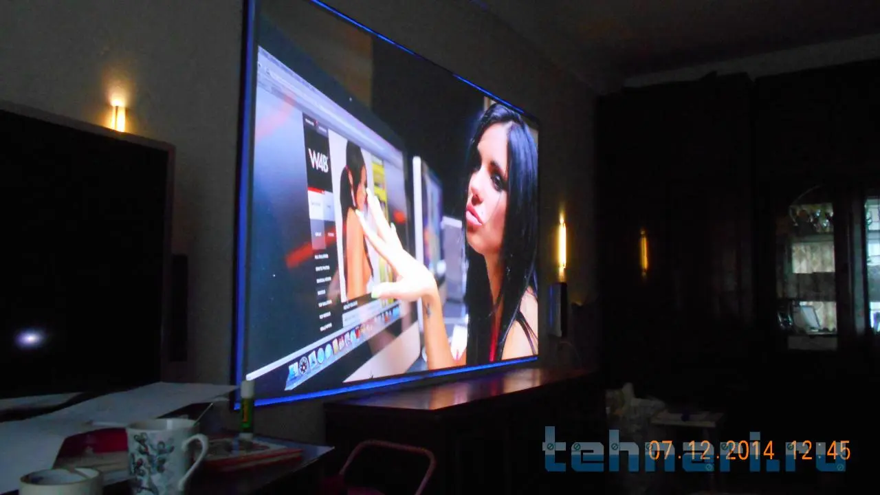

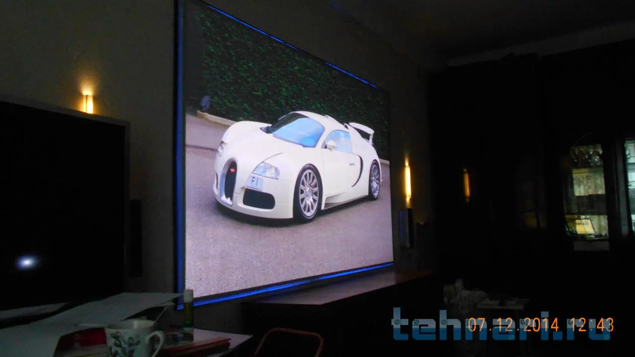

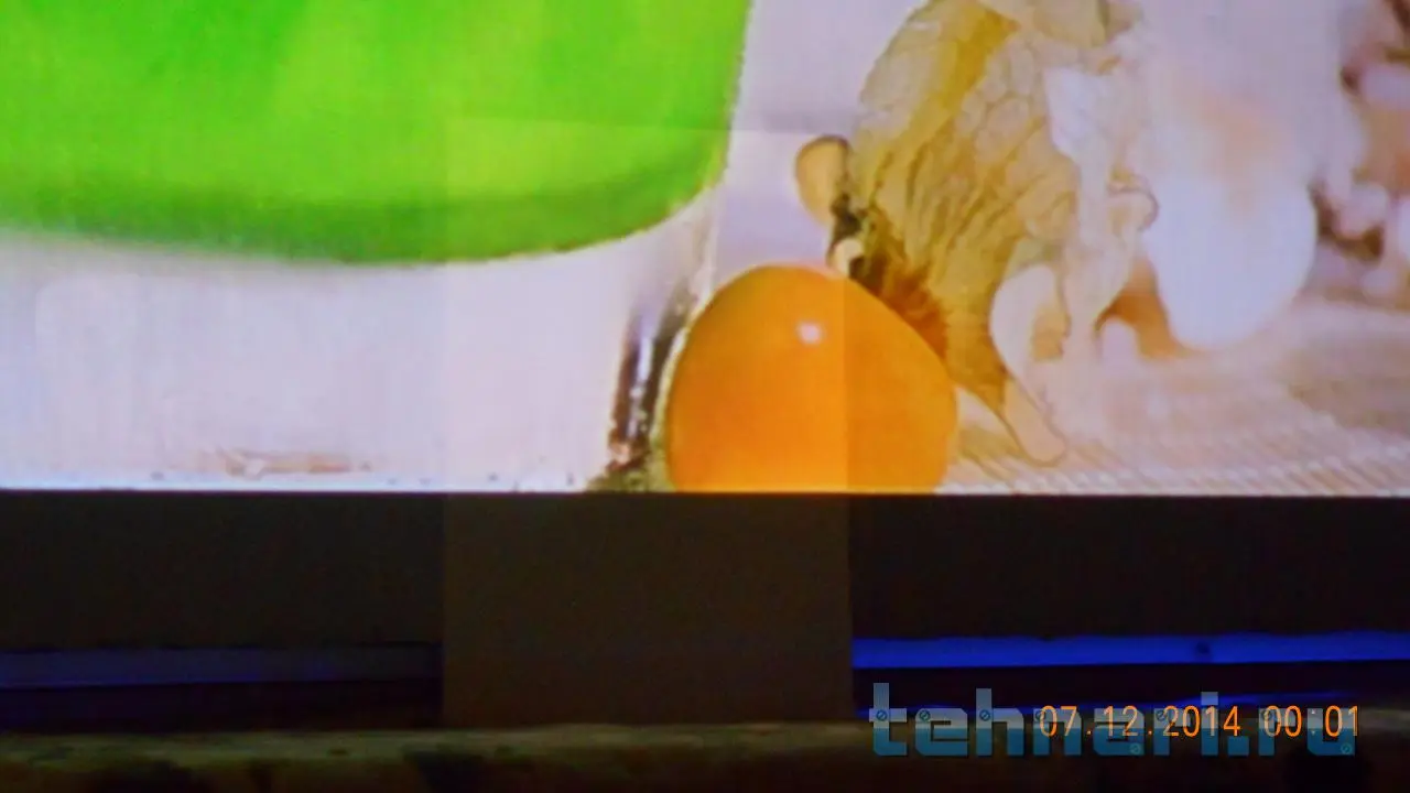

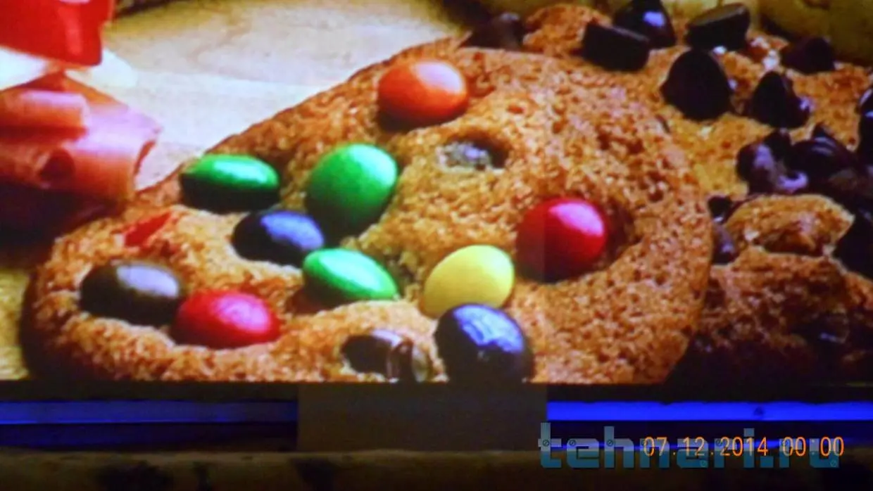

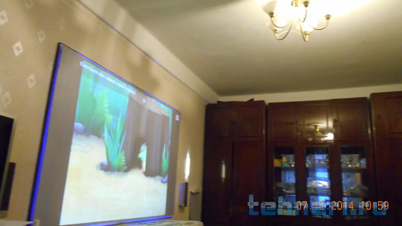

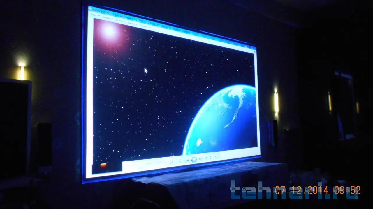

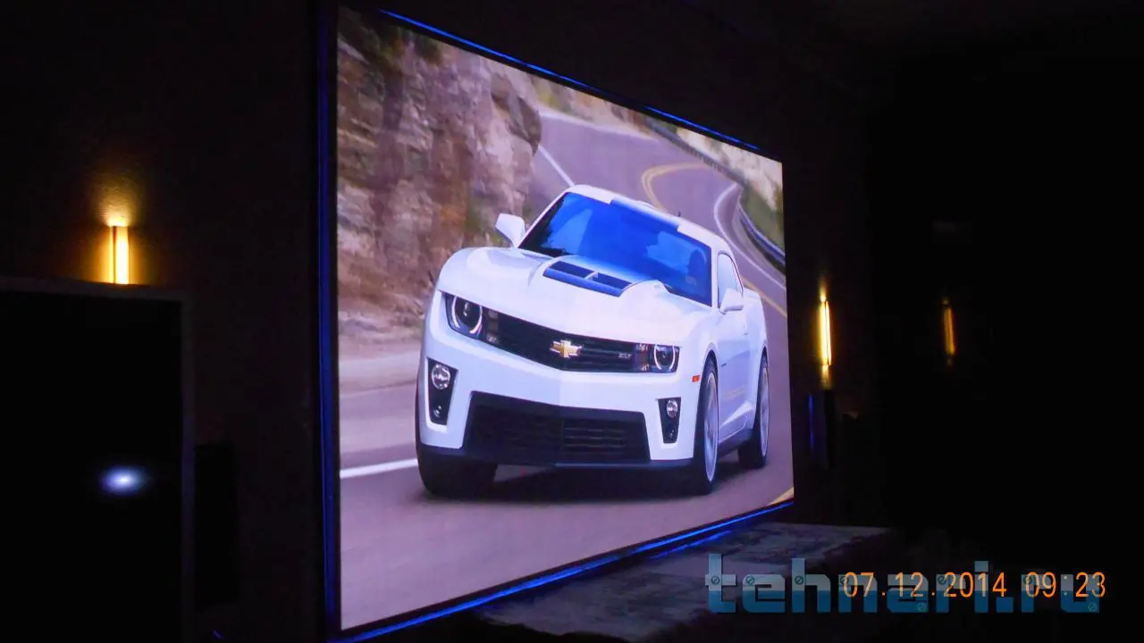

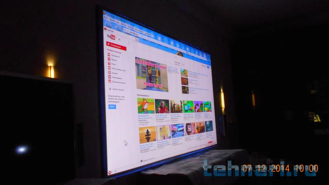

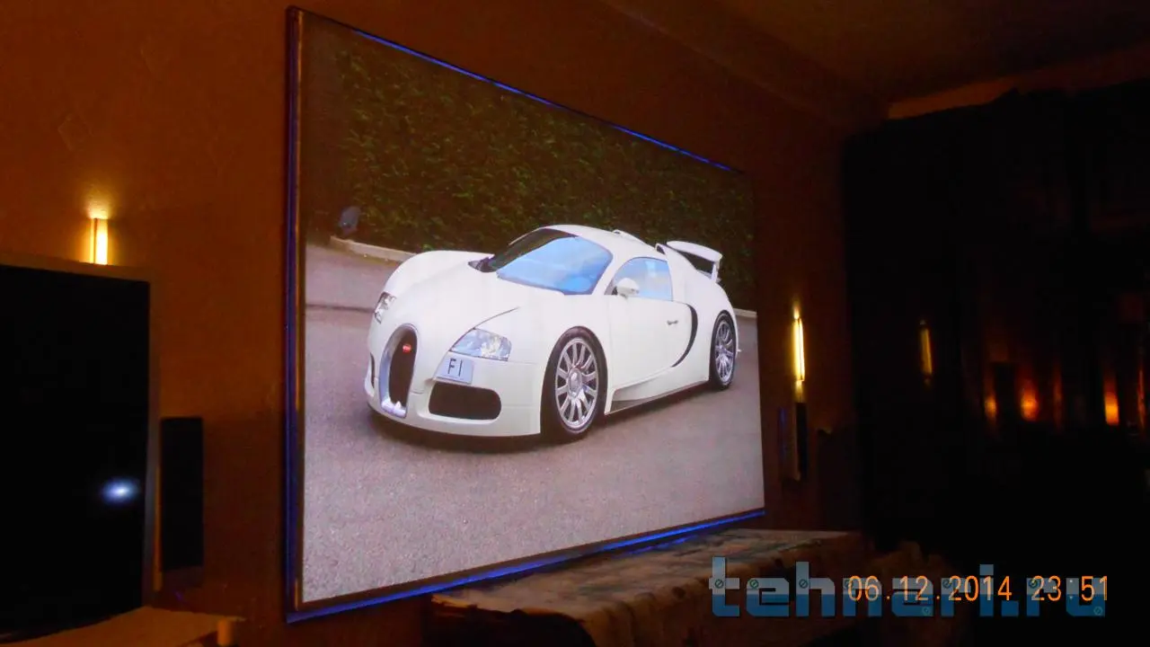

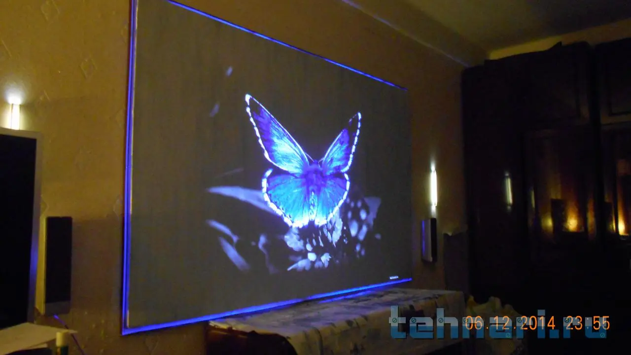

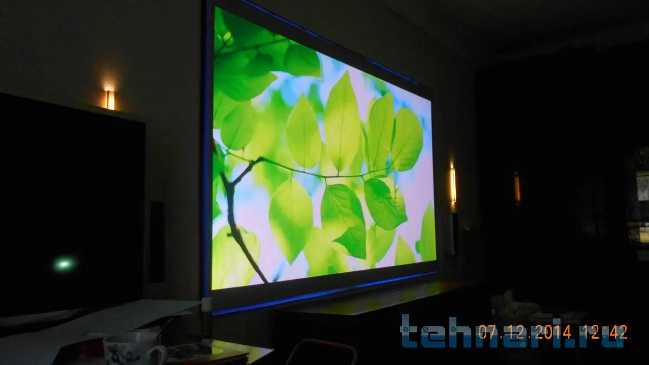

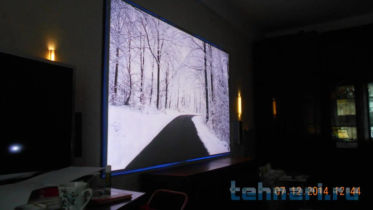

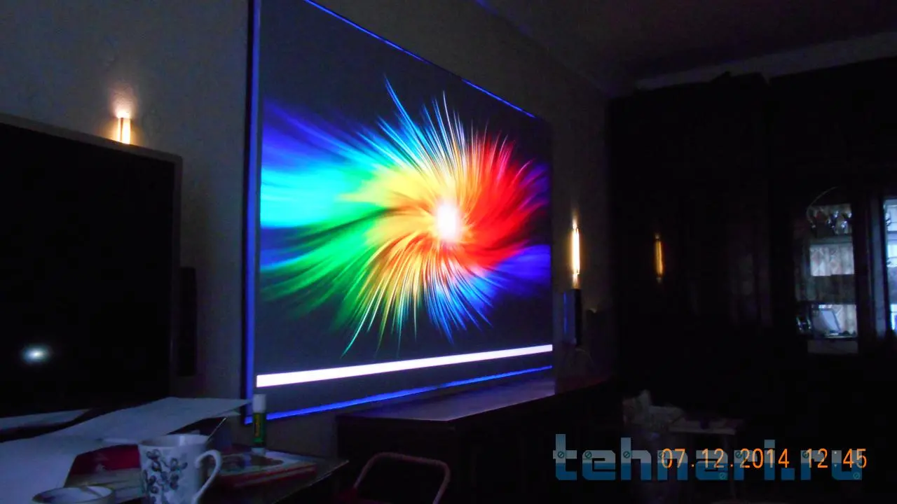

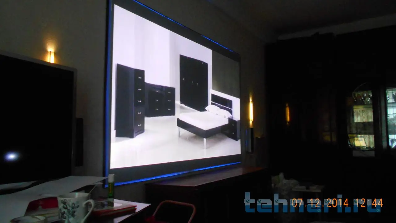

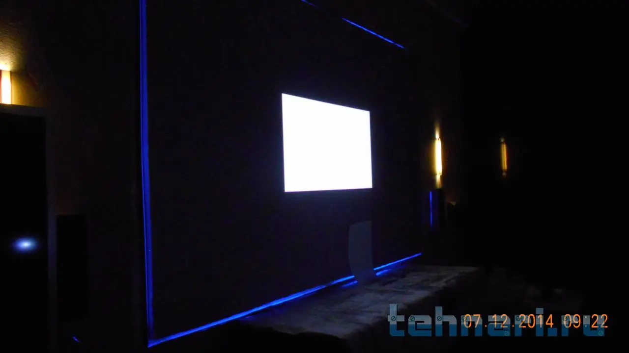

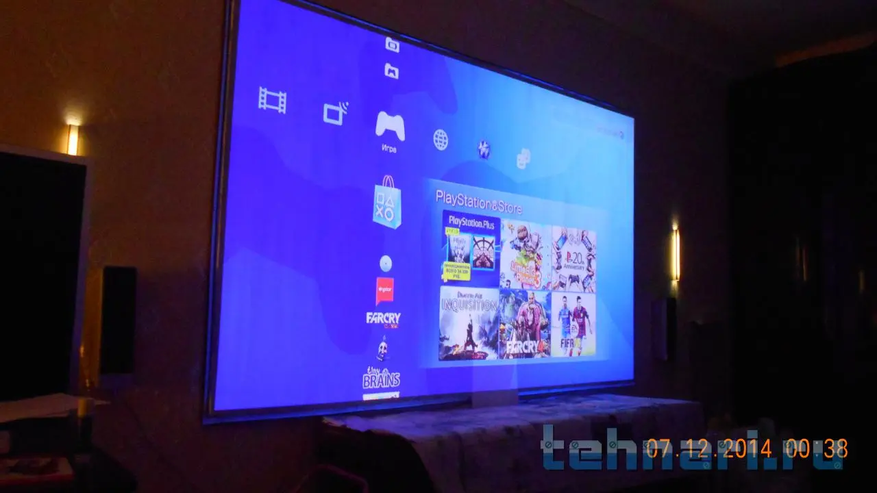

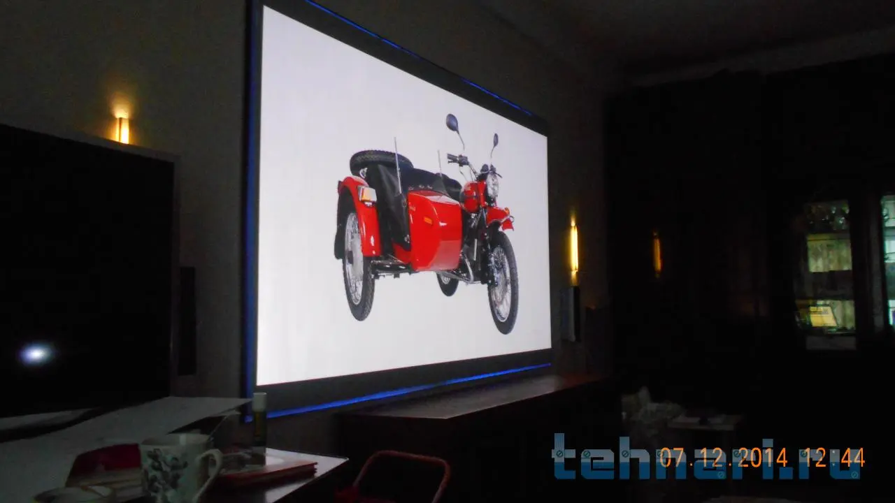

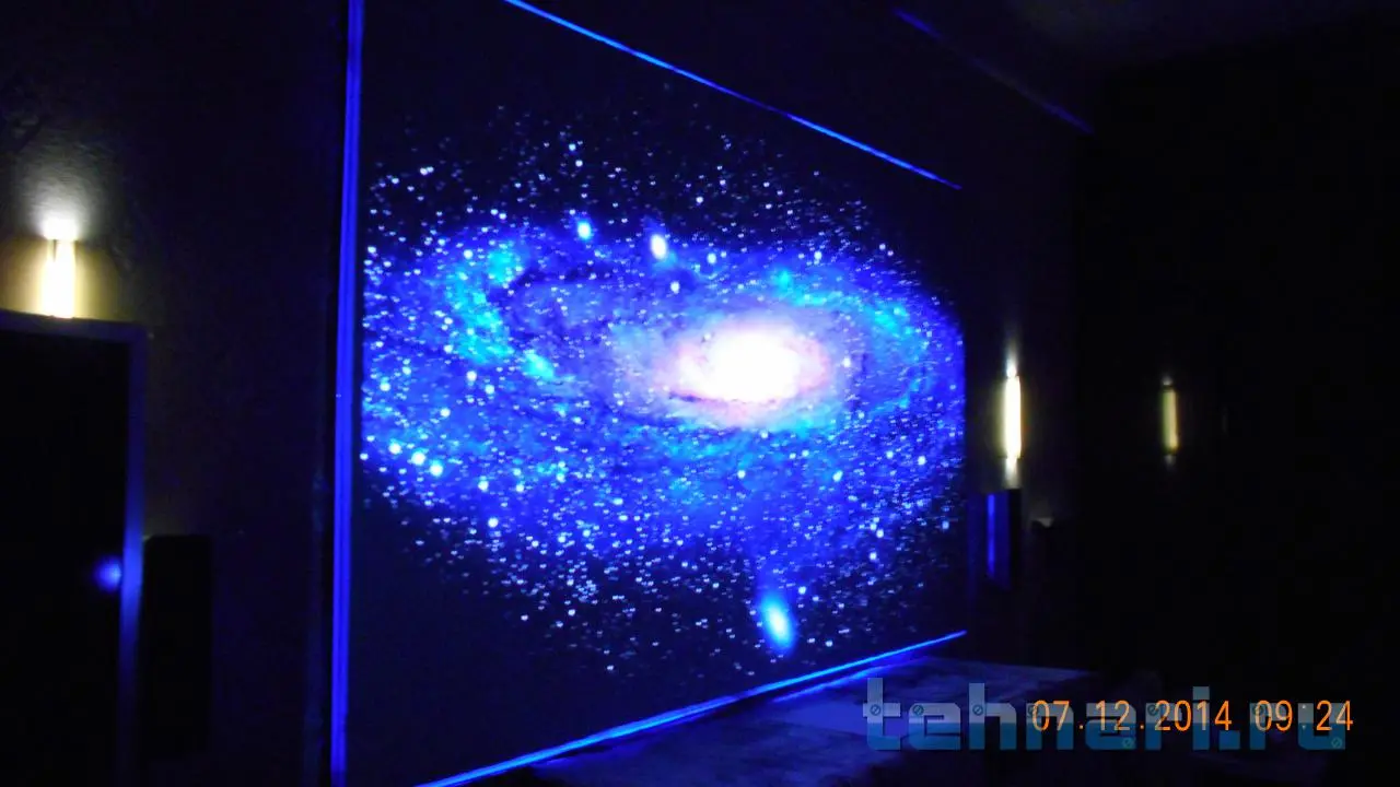

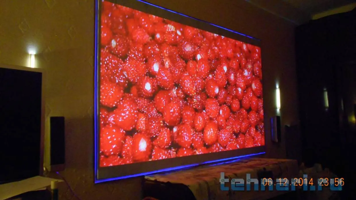

Сразу оговорюсь что в моем более светлом(светло серый) варианте экрана упор сделан на широкий угол просмотра и хороший белый..уровень черного меня и в таком варианте устроил(но можно сделать его значительно темнее)...
Вот конечный результат будет зависеть от умения пользоваться краскапультом(При его наличии конечно и терпения)
Я просматриваю фильмы вечером..но дочь играет и смотрит днем..Все довольны..tehnoyxi
Вполне приемлем для игр...

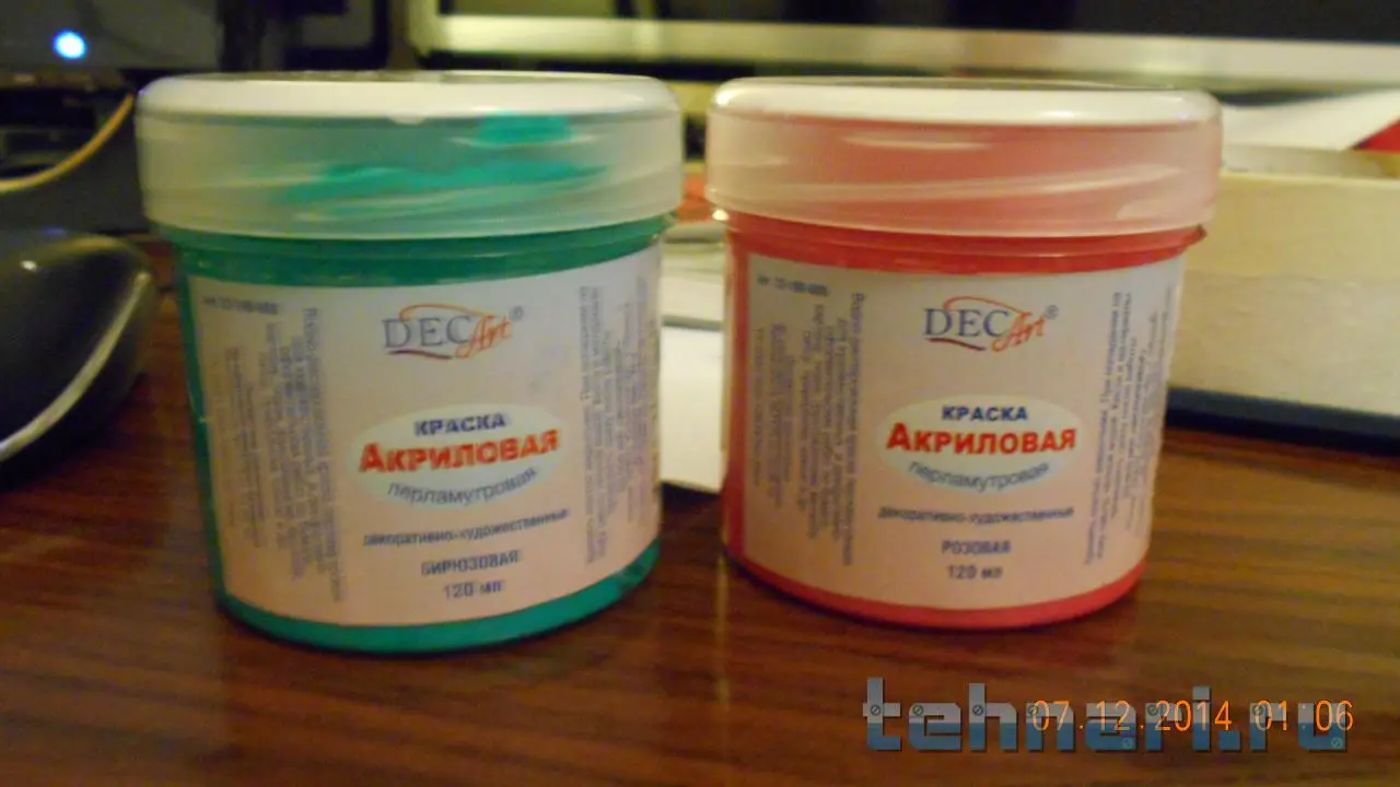

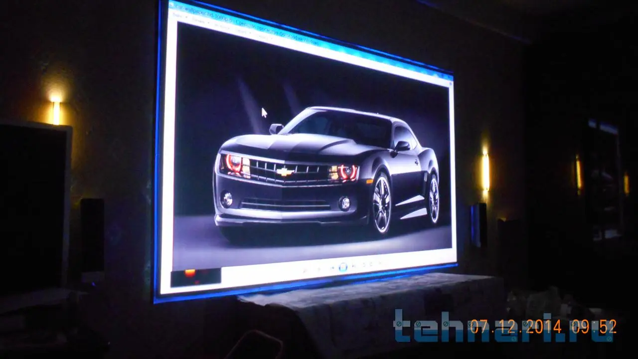

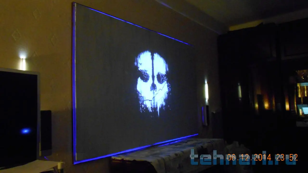

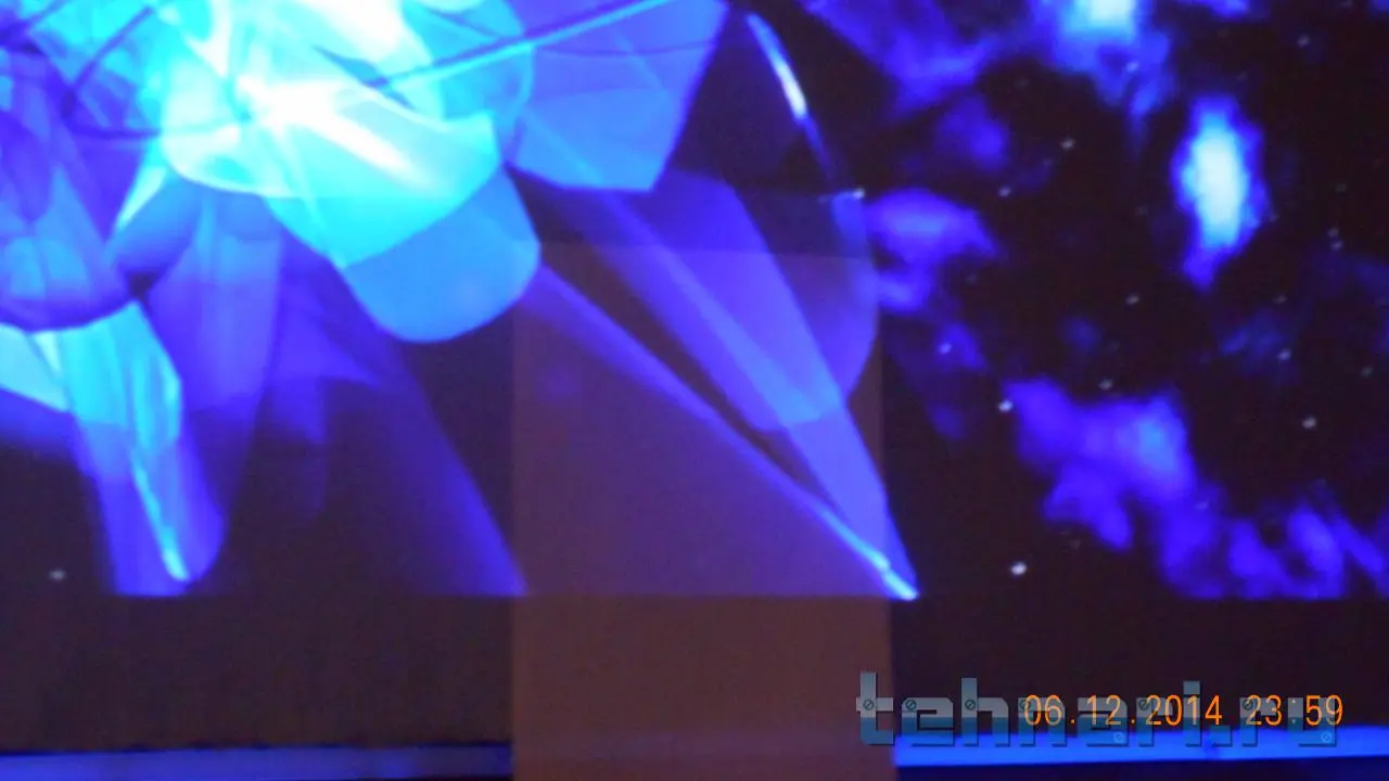

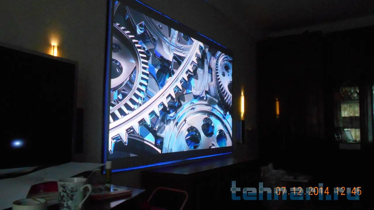

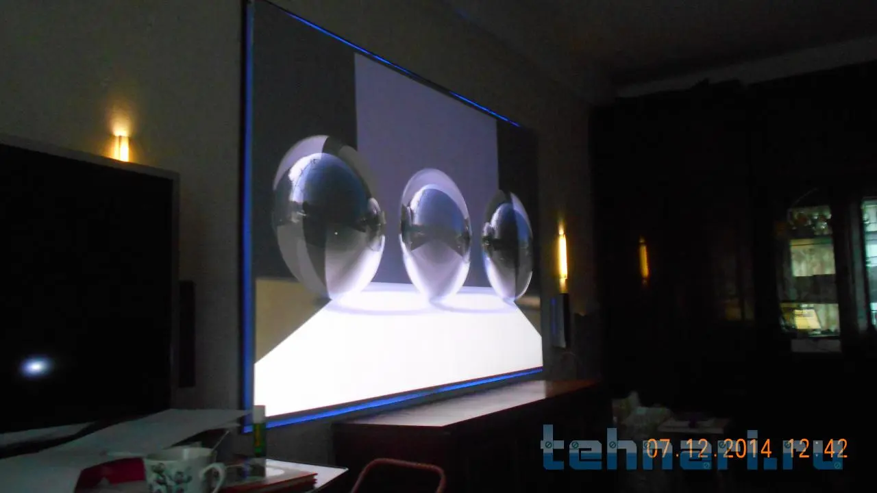

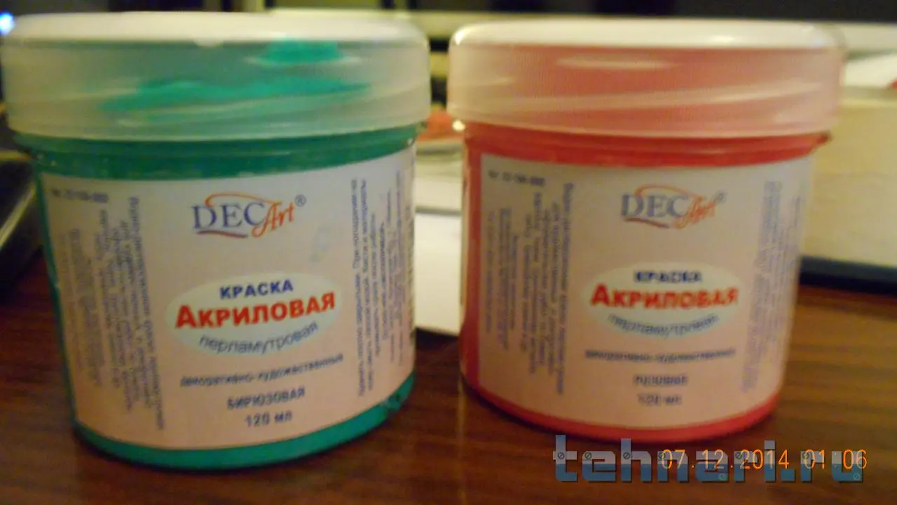

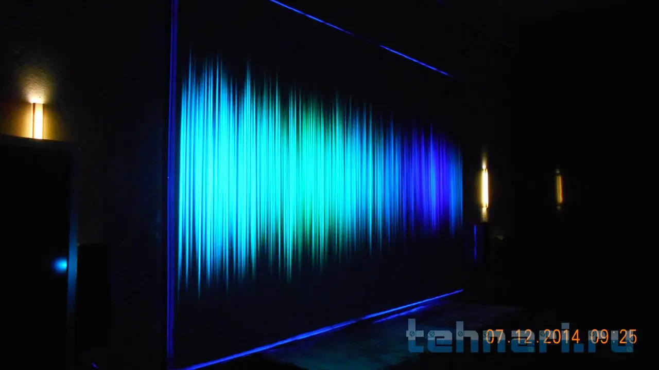

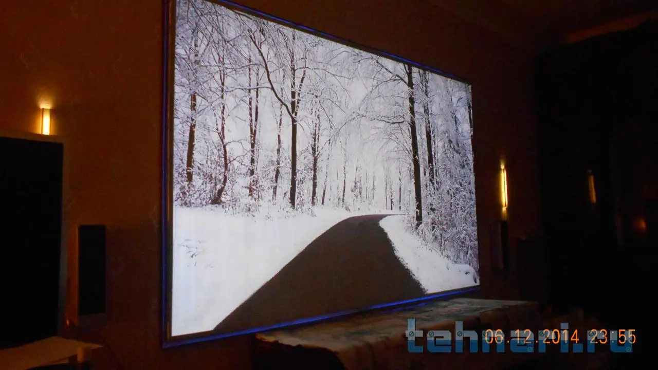

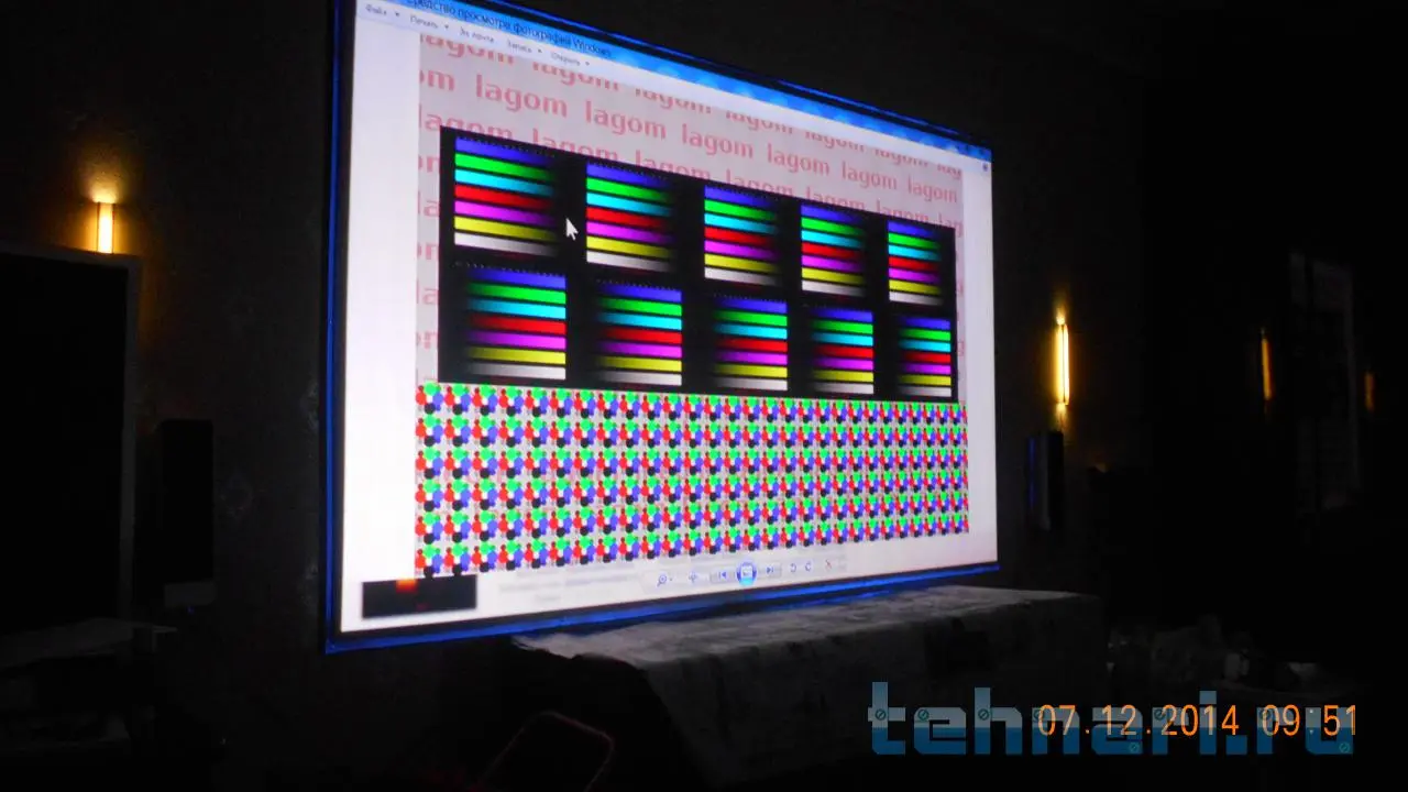

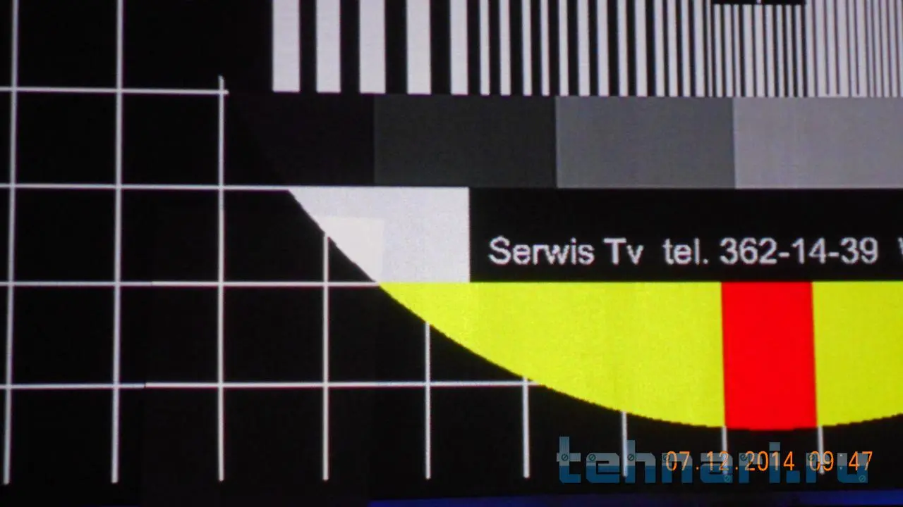

Добавил в смесь верхнего слоя DEC ART pearl(R)+60ml и DEC ART pearl(G)+60ml...Смесь стала темнее на порядок ...Но как и думал на уровень белого не сильно повлияло ..Уровень черного возрос и мне пожалуй хватит..(далее увеличение в смеси DEC ART pearl вызовет и сужение углов и падение яркости будет заметней..)

Но в предыдущем варианте смеси верхнего слоя DEC ART pearl (R) и (G) было по 30ml каждого ,думаю что лучшим значением будет по 60ml...У меня сейчас по 90ml и падение яркости стало заметно(но еще приемлемо)...И теперь надо добавить базу(D) 50-70ml...

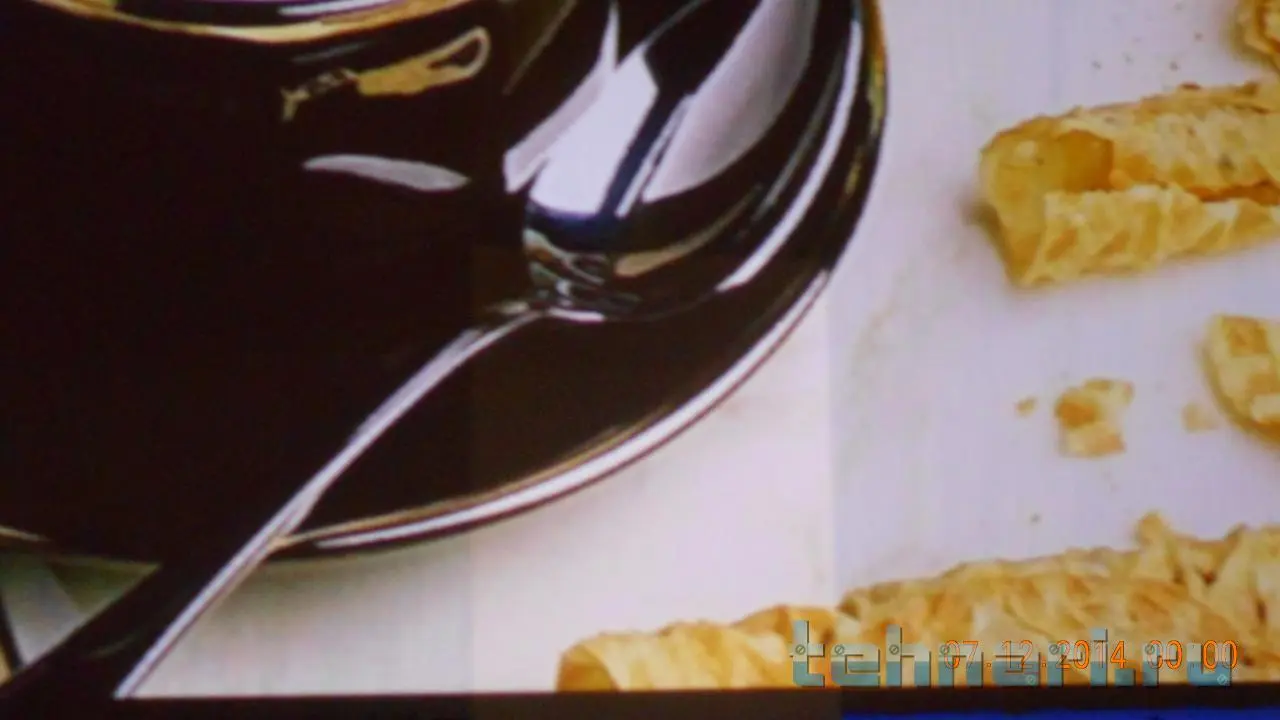

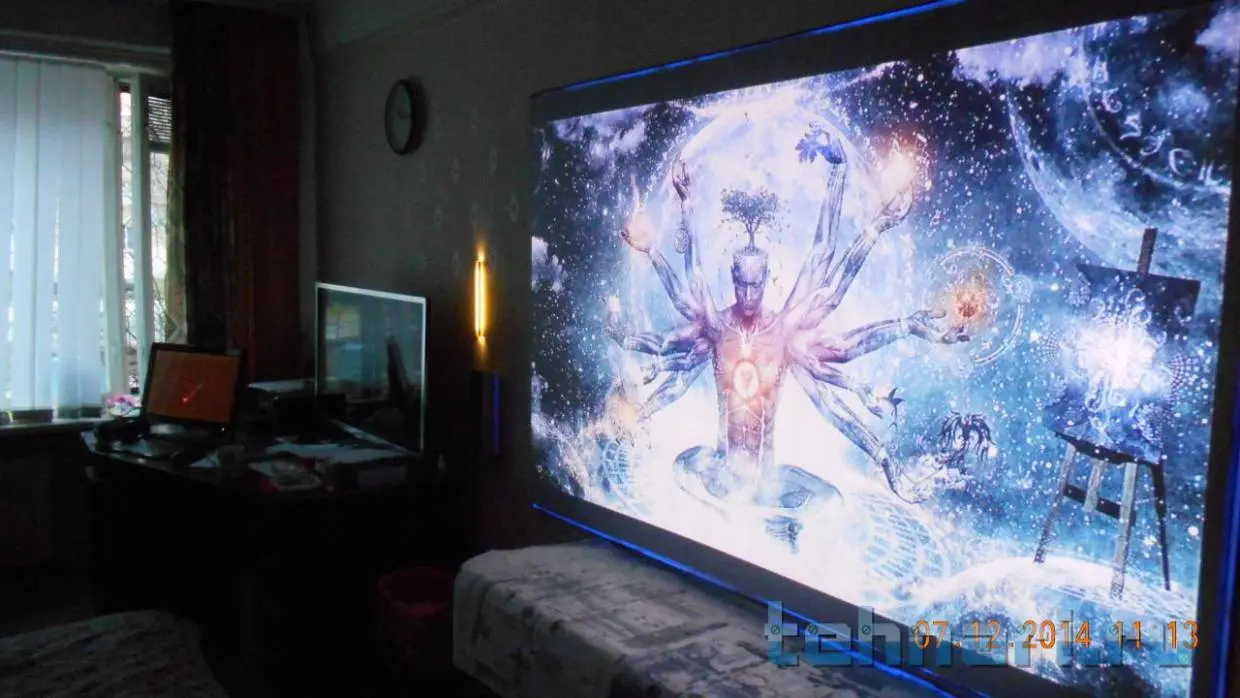

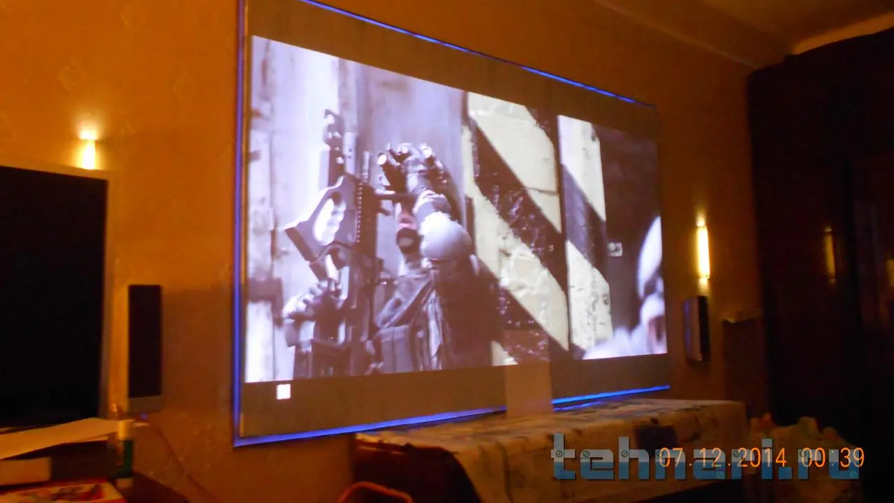

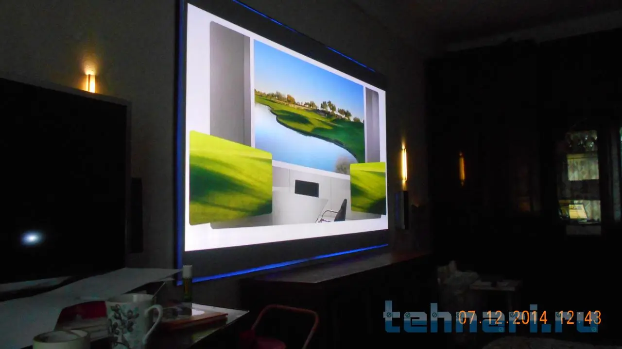

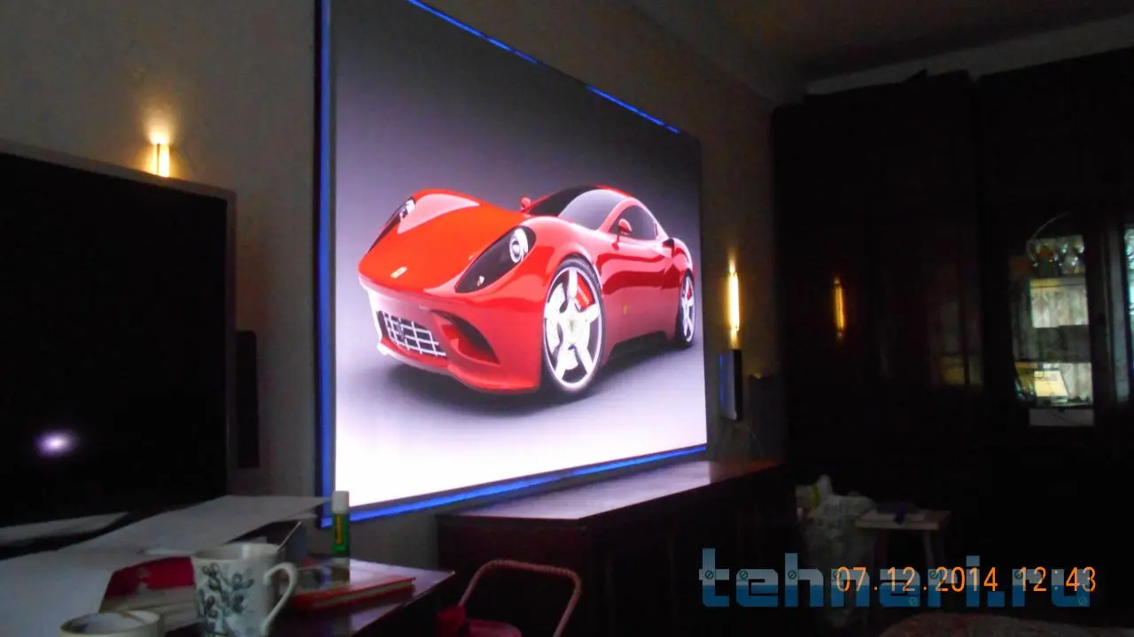

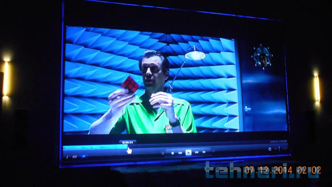

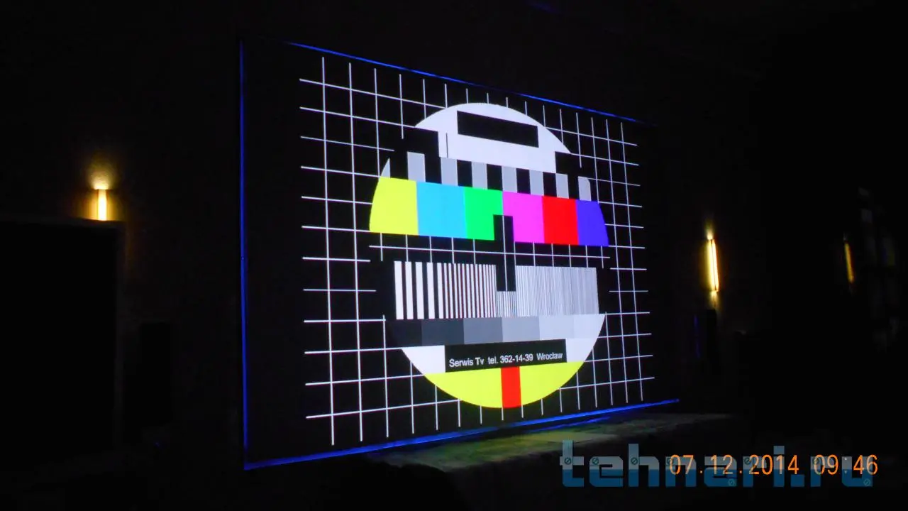

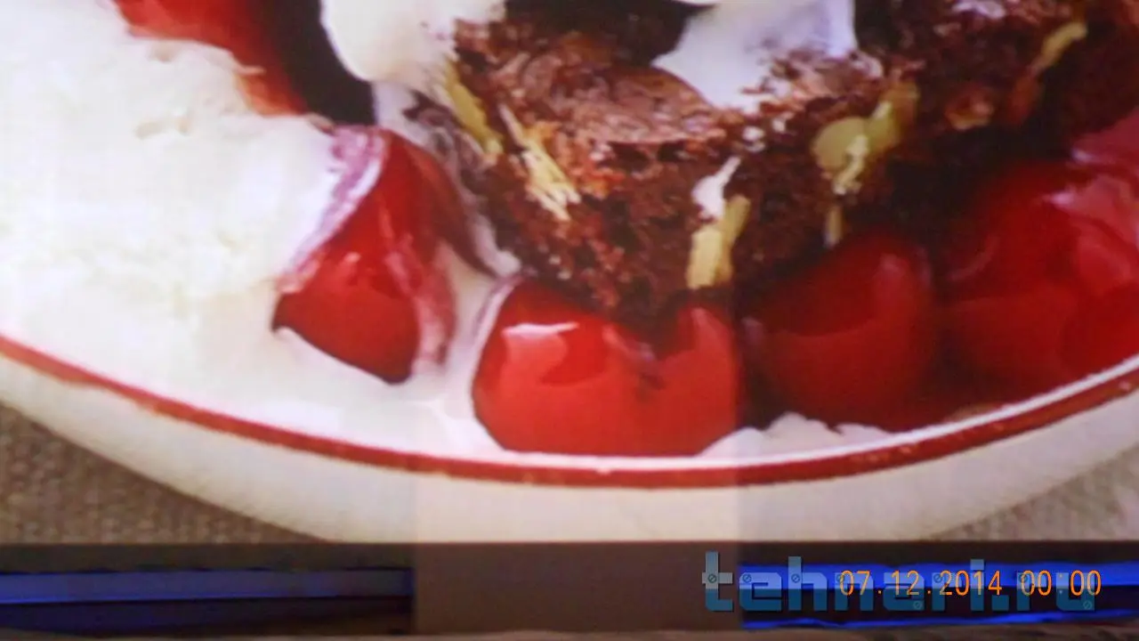

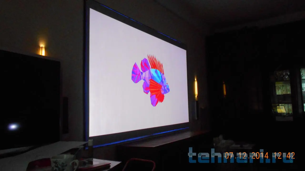

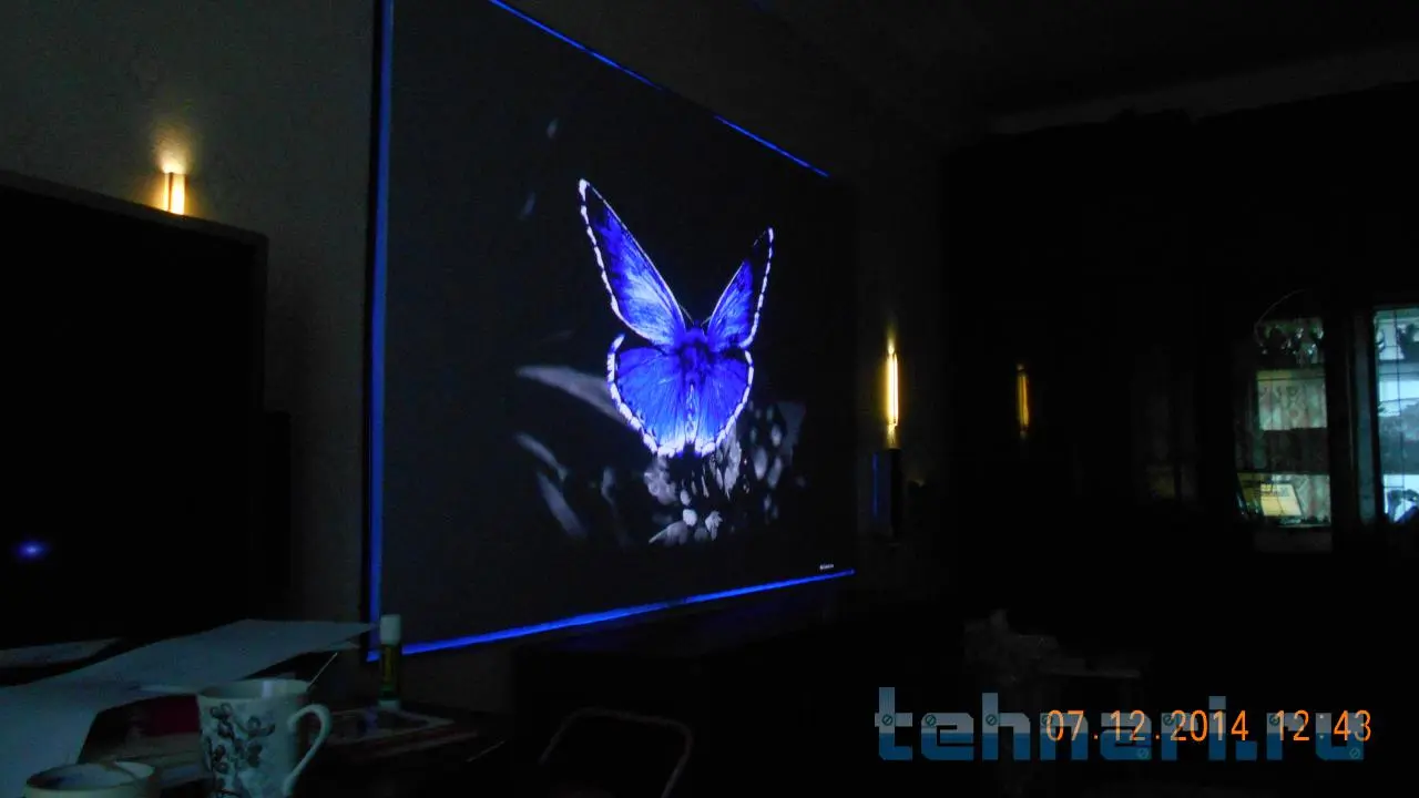

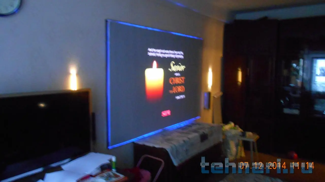

Добавил 50ml basa(D) картинка стала не много матовая и мне в этом варианте пожалуй нравиться все...
Фотки последнего варианта с добавлением basa(D)...

DDREDD есть не большая виньетка но глаз не мозолит(базы(D)больше надо добавить..А так очень доволен...tehnoyxi(На белом экране у меня то же так было)
