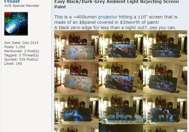

На AVS ветка black screen test...там из пленок и акрила есть наработки....Но дорого выдет ...и с размером пленок тоже проблема..с краской проще и дешевле...
    26.6 KB · Просмотры: 126
    36.8 KB · Просмотры: 135
Уверен более( гибкий) в плане свойств слоев проще сделать из текучих материалов..подбирая их и смешивая...Ну у каждого конечно свой путь..Но идем в одном направлении..

почитал, концепция там понятна
надо пробовать
темное основание
потом зеркальный слой
на него тонированная пленка для машин
и верхний слой прозрачно рассеивающий
подозреваю что они двинулись в сторону создания маски, вместо тонированного слоя, идея интересная, надо искать материалы

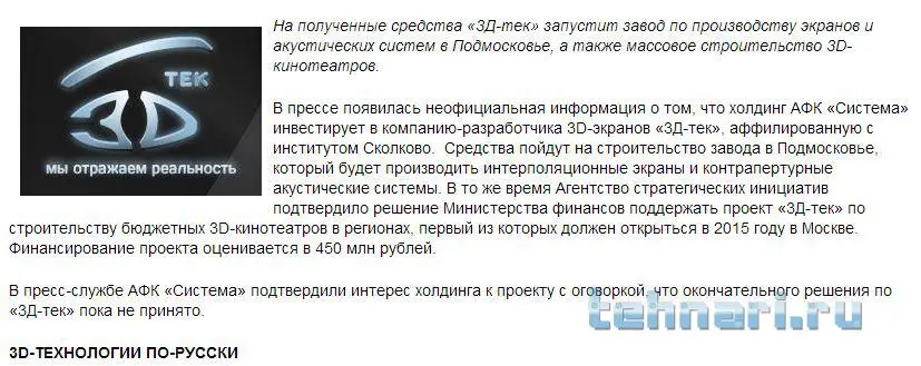

Гос поддержка позволит выпускать черный экран 3d-Tek...
    48.4 KB · Просмотры: 121
2007 г. Изобретение Интерполяционного оптического принципа формирования видеоизображения на экране.
Авторы изобретения - Коренев Д.В. и Гайдаров А.С.
