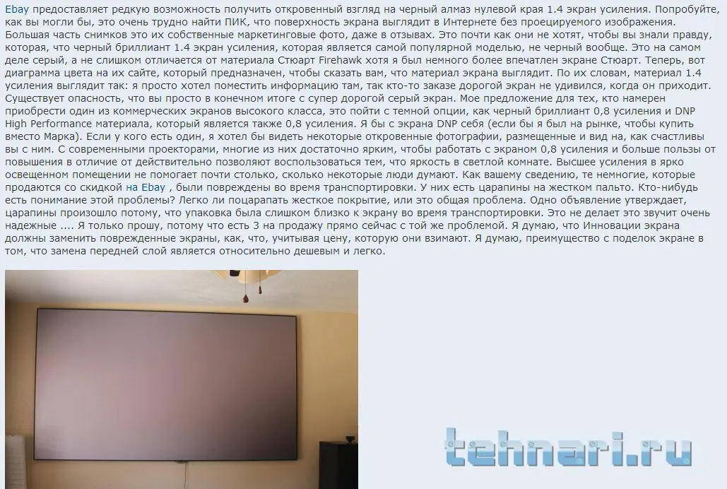

Уже была инфа и все же...для тех кто читает тему не с начала...Купившие фирменный black screen пишут...

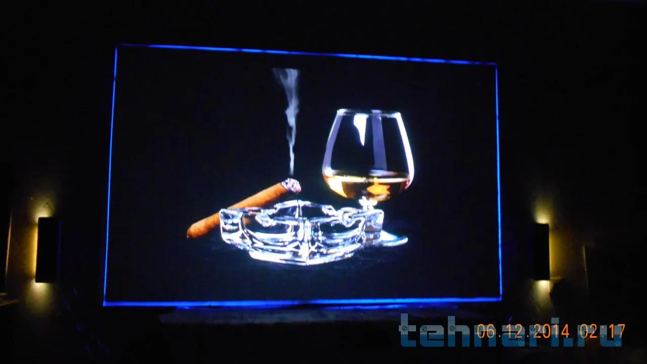

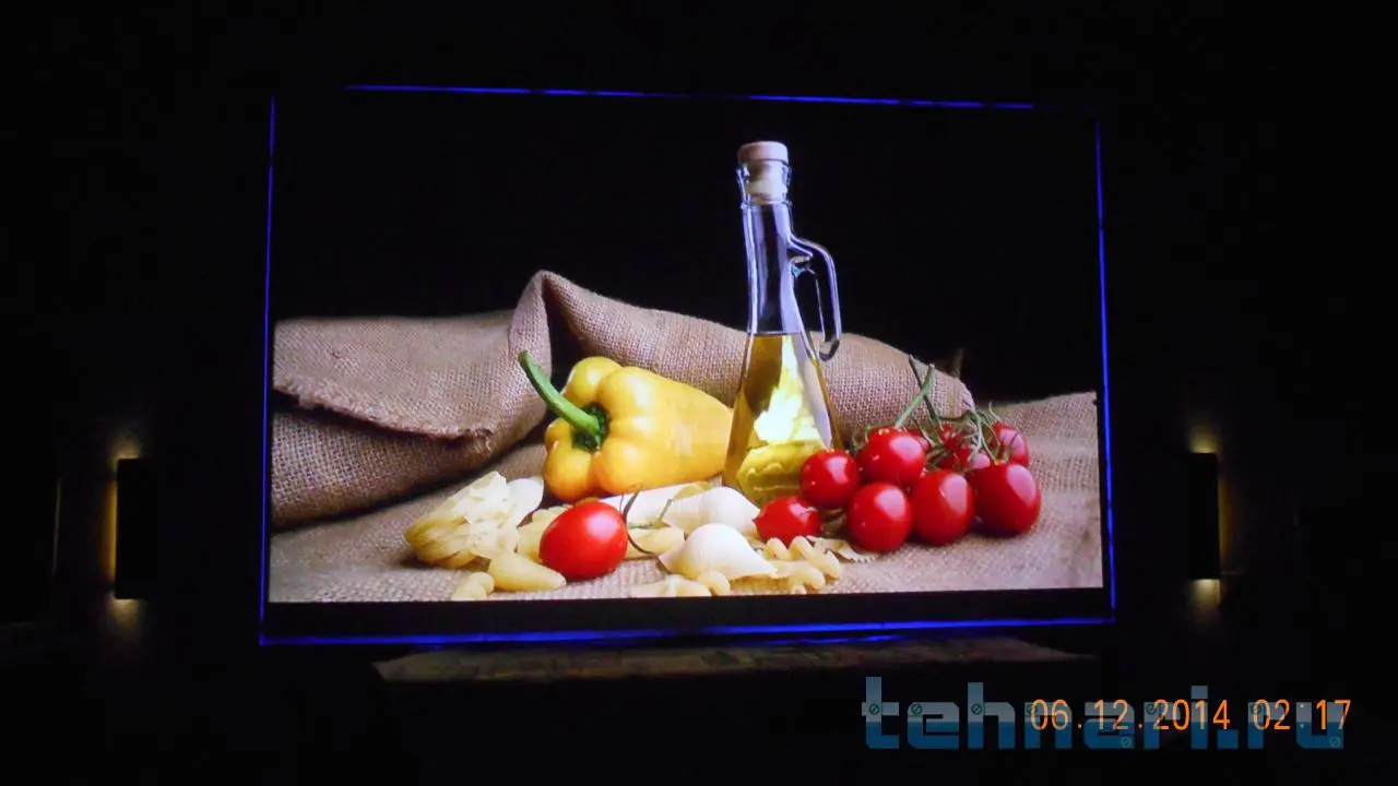

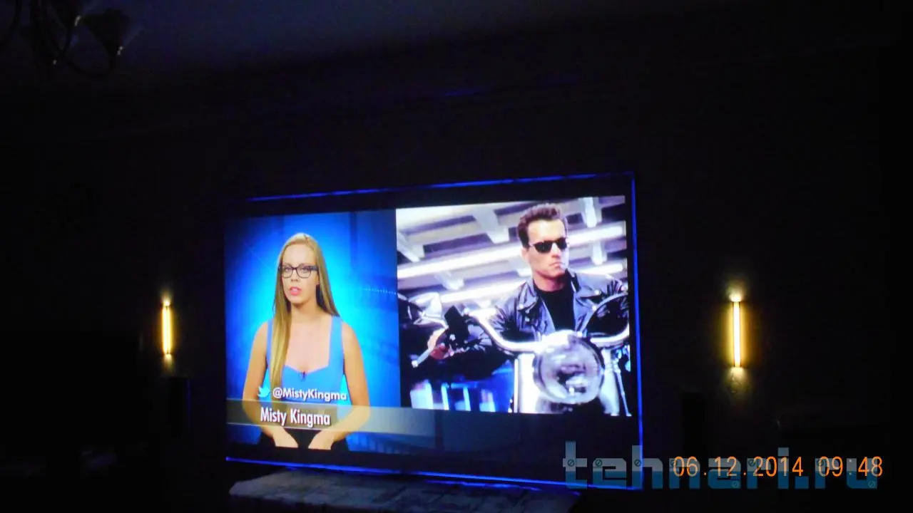

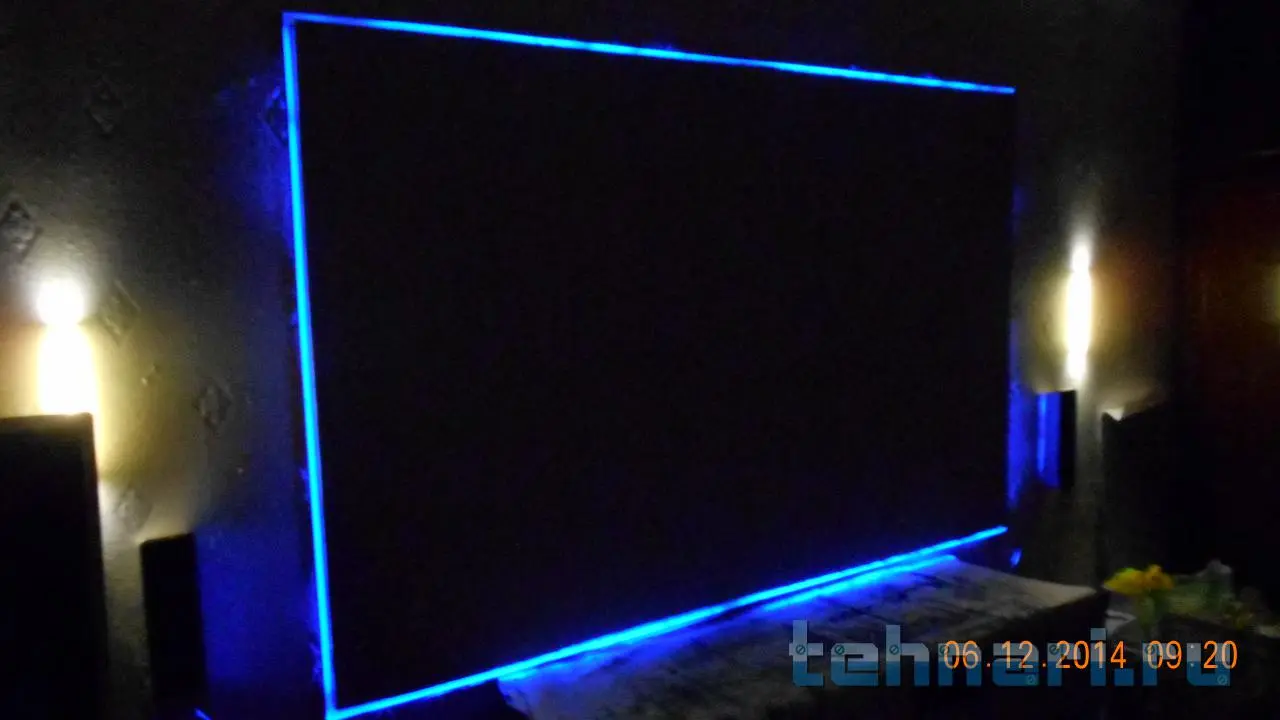

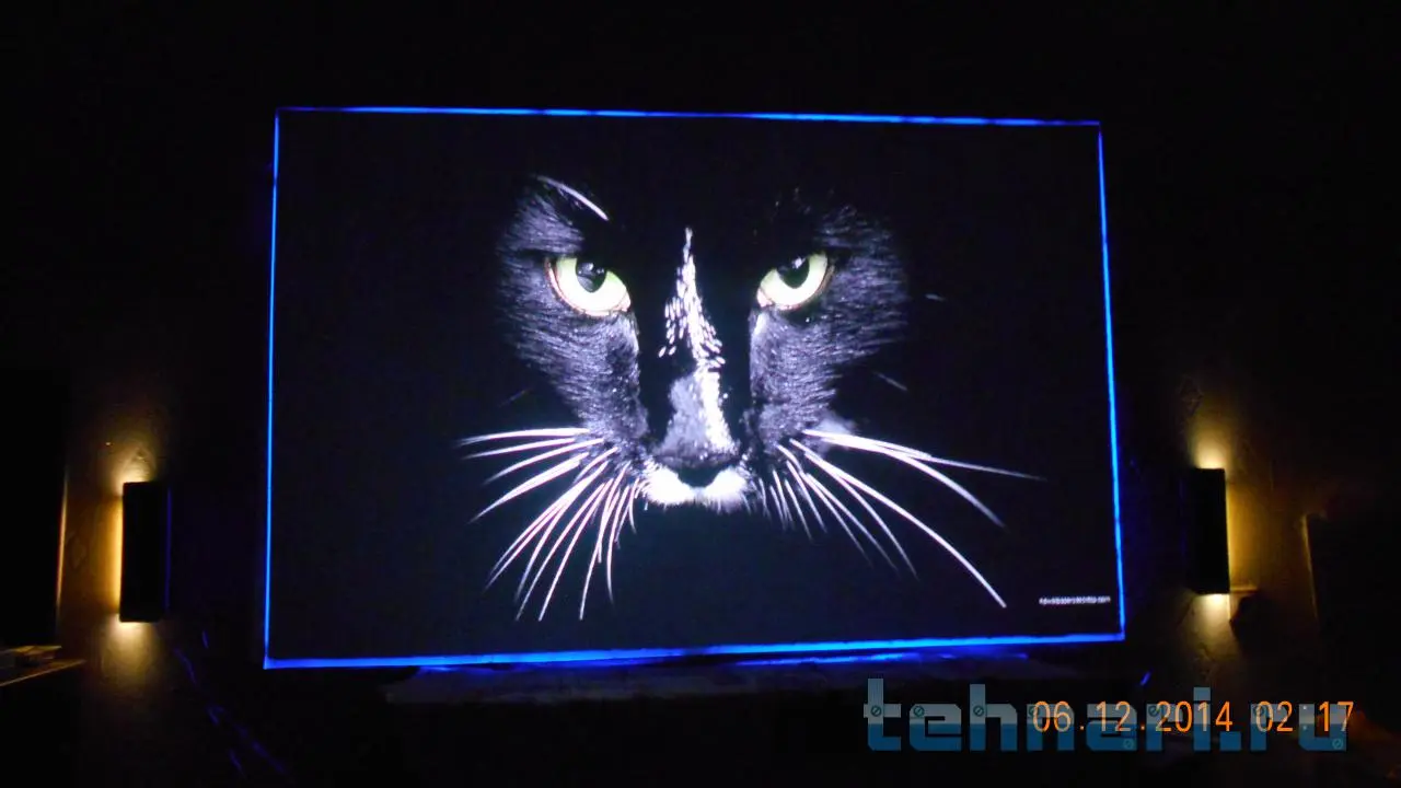

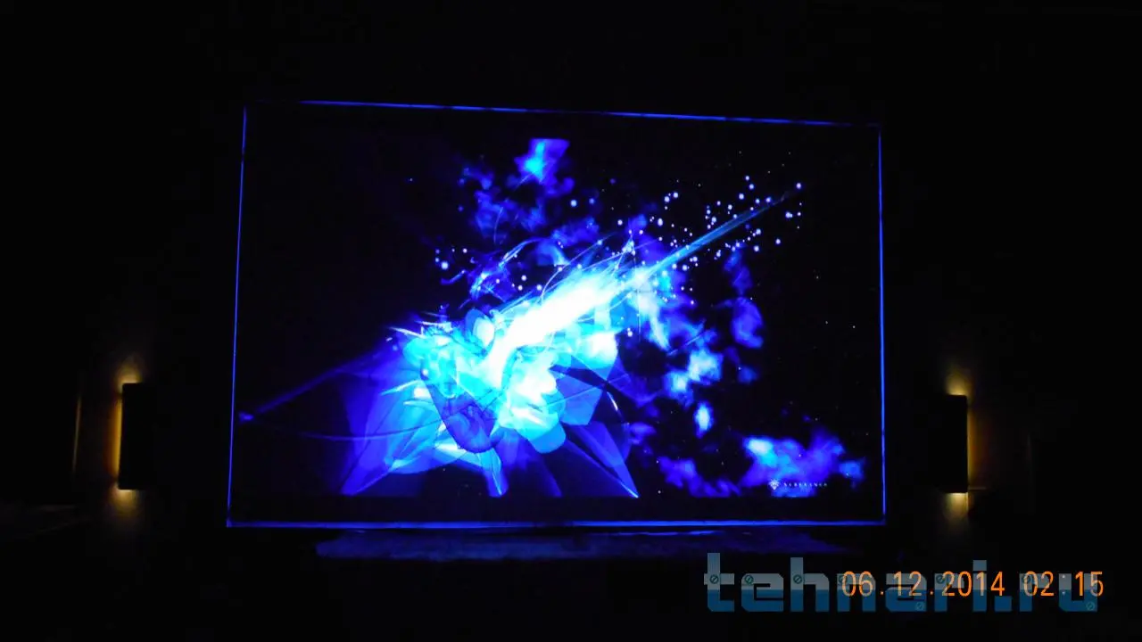

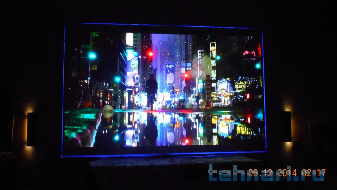

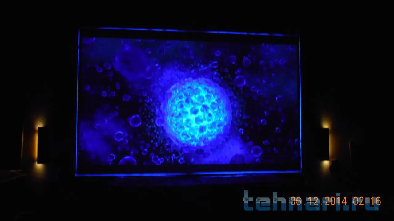

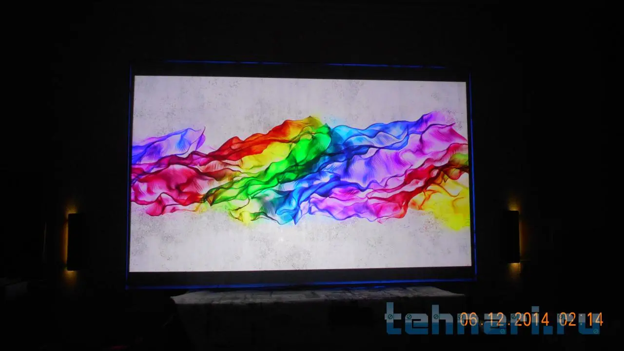

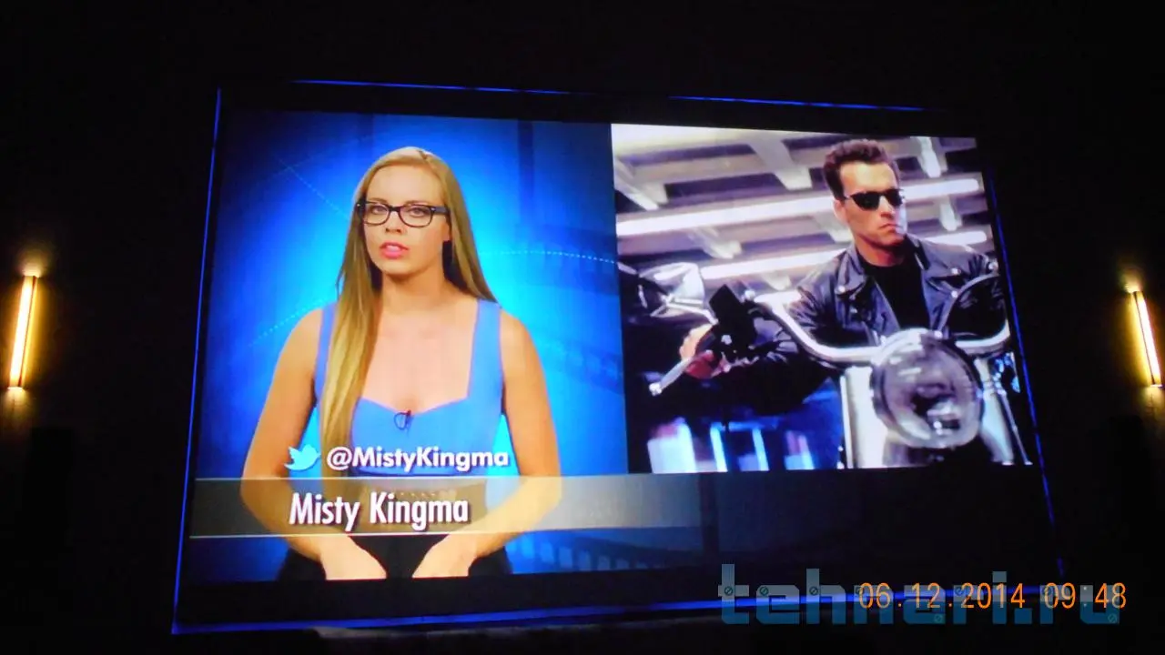

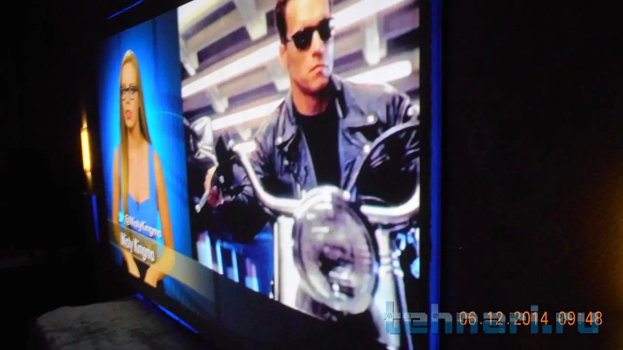

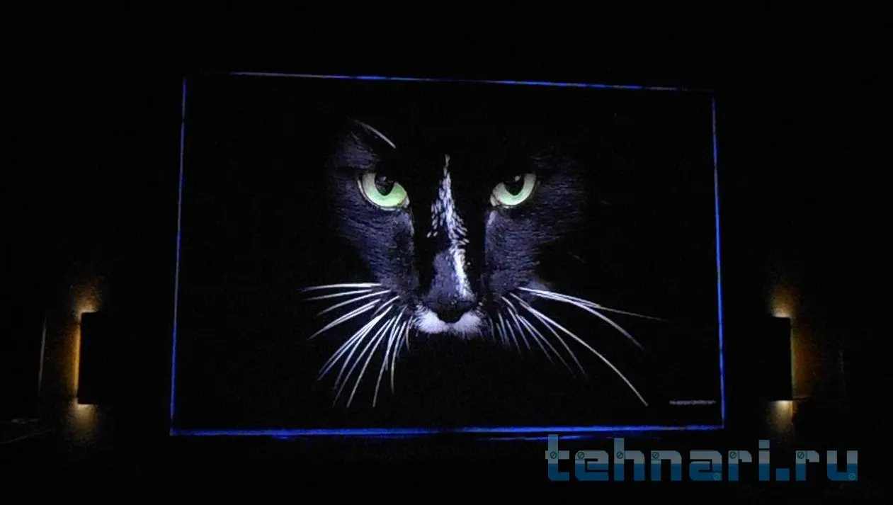

Немножко фоток для обзора...

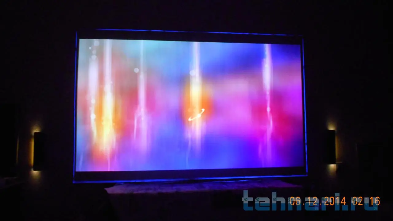

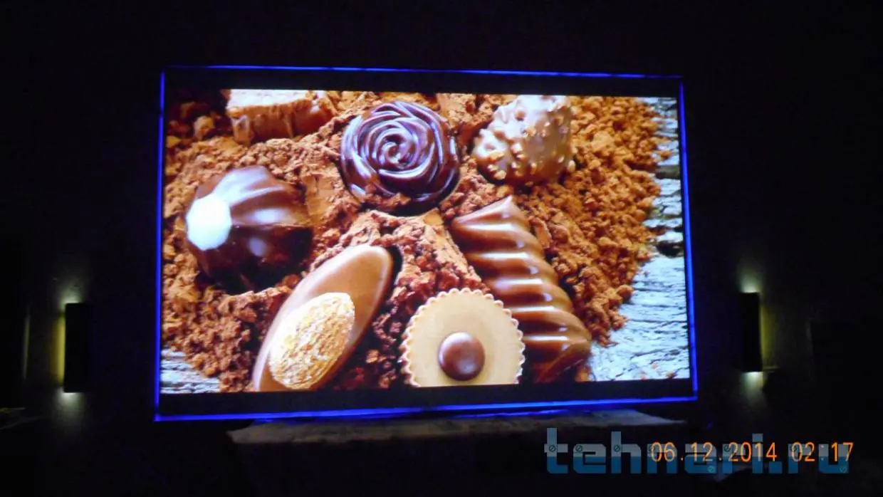

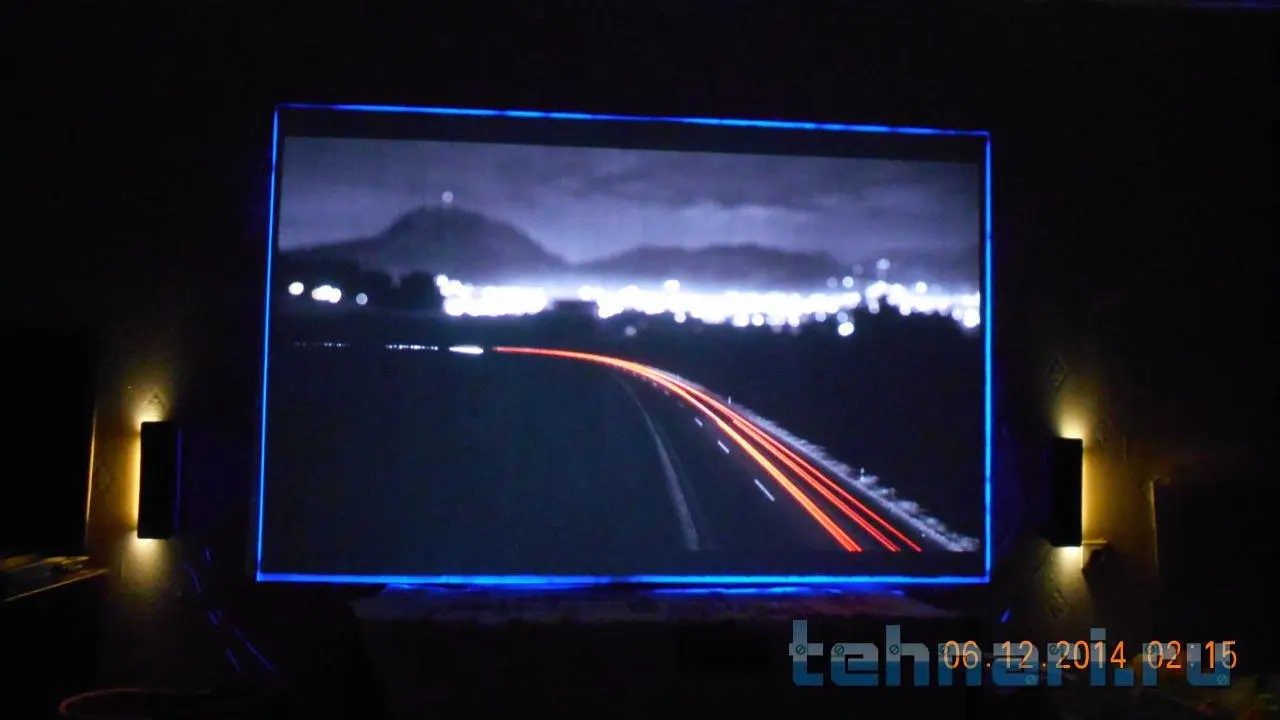

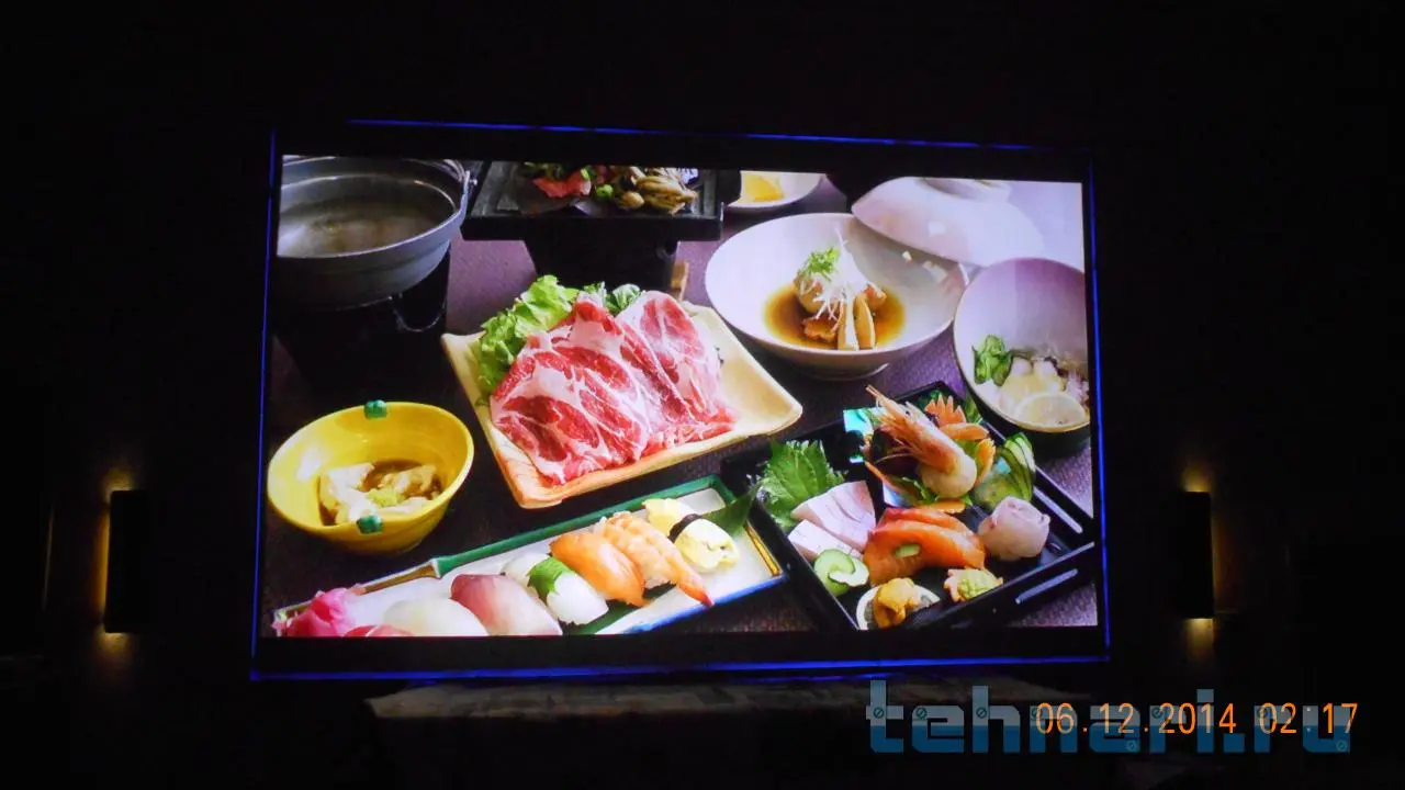

Вот рецепт-первый слой (ПВА 400ml+черный колер 40ml+silver pearl 400ml+вода фильтр 200ml)+Basa(D)100ml..перемешено миксером.Красил до полного покрытия ...сушил 24 часа..
Второй слой-

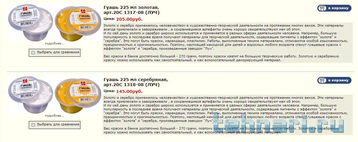

2 банки по 225ml(450ml)- гуашь серебреная+вода фильтрованная 300ml+Dulux sw 150ml(можно исключить?)+DEC ART pearl (30ml(R)+30ml(G)(увеличить в два или три раза?)+ПВА 150ml..
Надо проверить рецепт с изменениями по скольку гуашь светло серого цвета то полагаю что Dulux sw(добавил для расширения углов)можно или вовсе исключить или уменьшить до приемлемых углов обзора...
DEC ART pearl R+G (при смешивании дают темно серый ) краска перламутровая и тут при большей пропорции можно получить достаточно темный экран на вид...
ПВА тут как связующее...и стоит немного добавить базу (D)-для матирования но тут надо тоже подобрать что бы экран не был совсем матовый(легкий глянец придаст естественность картинке)...
Боковые светильники сделал из кабель канала с приклееной внутри светодиодной лентой белого свечения(мягкий свет),подключено к питанию от рамки экрана через выключатель...Освещения вполне хватает для ориентации в комнате при темных сценах и в глаза не бьет..

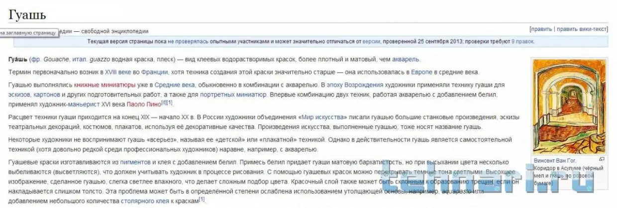

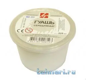

Свойства гуаши и состав...Вики...
    67.9 KB · Просмотры: 116
    12.9 KB · Просмотры: 84
    28.7 KB · Просмотры: 87
    4.7 KB · Просмотры: 89
    8.2 KB · Просмотры: 77
    53.4 KB · Просмотры: 347
