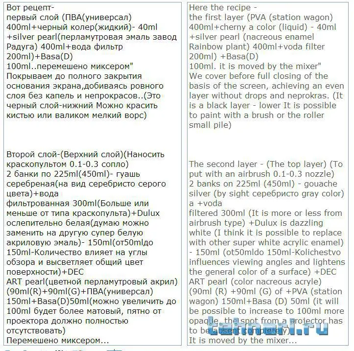

И окончательный рецепт по которому красил основной экран..Фотки банок ранее выкладывал..
Лучше все краскопультом красить!!! Удачи!!!

Hcore, спасибо огромное за рецепт!
Уверен появится еще много вопросов, но хочу приступить сразу как все куплю и подготовлю помещение. Завтра-послезавтра получу краскопульт, ПВХ решил все же брать вспененный, так как он проверен тобой. Первый глупый вопрос что входит в basa D ? (сильно не пинайте, но уже во многих рецептах написано basa D, база D, но не нашел состав)

пролистал почти пол темы, то что нашел подробное по базе D это здесь
http://www.tehnari.ru/1094028-post2660.html

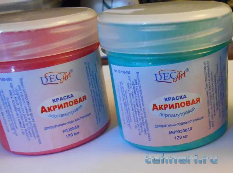

на всякий случай добавляю фото базы D, которое разместил Александр чтобы другим не искать
Hcore, можно уточнить, данный рецепт с пропорциями красок примерно на какой размер экрана? Я хочу понять сколько на пробники уйдет и по опыту лучше всего брать побольше или как? Основная часть вроде есть в Леруа, туда на неделе и поеду тогда.
В Леруа База(D) и Silver перламутровая (завод Радуга),dulux ослепительно белая..ПВА (есть которое не желтеет лучше будет) .. Остальные краски для художественных работ см магазины..
А указанный объём на экран 1300*2000..по два слоя(ещё осталось..) Делайте больше фоток на все стадии изготовления..Люди благодарны будут..
Hcore вопрос по decart покупать только красную и зеленую? синяя теперь не нужна?
а то видел ее, фигурирует на 249стр. этой темы
dizzydevil нет синяя не нужна..

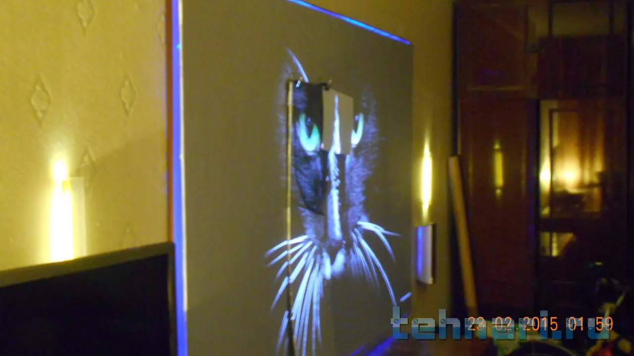

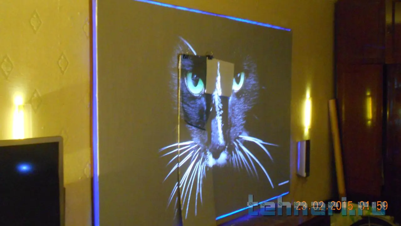

Я делал экран из 5мм вспененного ПВХ и деревянной рамы из 2см строительного бруска.
Более тонкий ПВХ может изогнуться в неожиданных местах или волной пойти, мне кажется.
Рама получилась не совсем ровная, на полу немного шевелилась если положить её плашмя. Но жидкие гвозди сгладили огрехи. Я экран клеил напрямую на раму.
К стене я выбрал крепления на 1мм тросиках сверху. Вкрутил крюки/кольца в дерево рамы, и похожие крюки (точнее, уголки) в стену, и соединил их тростками. За счёт этого смог выровнять экран горизонтально и по высоте. Думал еще снизу магнитами к стене прижать, но и без них рама от стены не отходит. Разве что на будущее это надо сделать, чтоб потоком воздуха экран от стены не отрывало если кто-нибудь дверью хлопнет :)

Экраном очень доволен, особенно тем как мало он занимает места и как круто выглядит :) и черный цвет очень радует по сравнению с серым на дешевом китайском экране из магазина. Не жалею нисколько, что его сделал :)

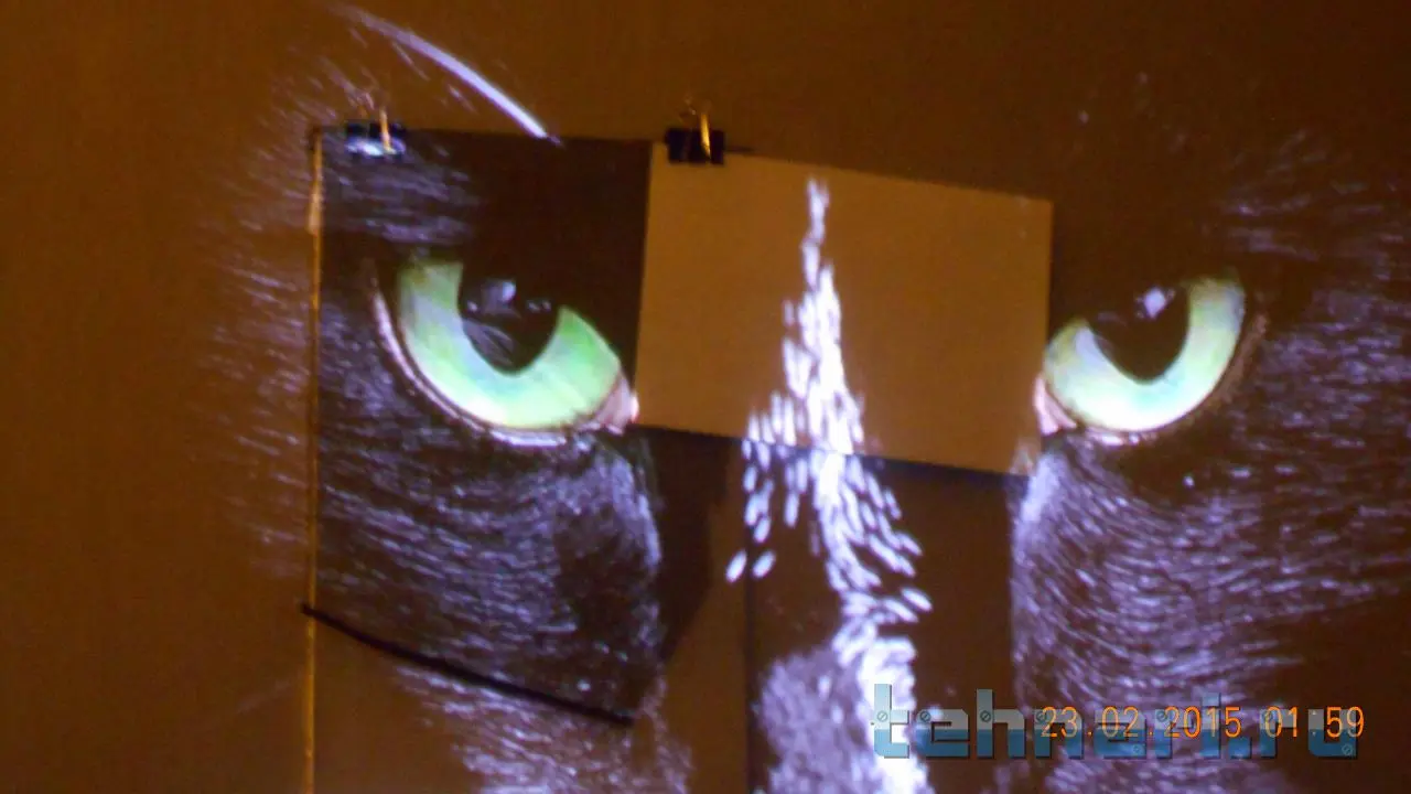

Вот пока с сеткой шаманю ..Уровень черного в разы выше,уровень белого чуть ниже..Пробник посветлее сделаю..что бы белый вровень с основным...
    39.9 KB · Просмотры: 111
    37.3 KB · Просмотры: 117
    34.5 KB · Просмотры: 103
