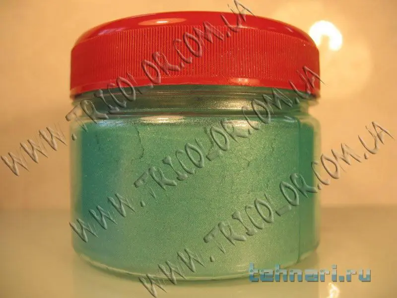

Никто не пробовал перламутровые пигменты(порошок)? Случайно наткнулся в своём городе
Благородный блеск перламутров
По ценам вполне адекватно, просят по $2 за 50г любого цвета. Стоит ли заморачиваться?

Как показала практика (RGB)смесь пригодна для нижнего слоя,поскольку яркость будет низкая..и белый становиться серым...нет смысла уже проверено..даже если сами частицы будут именно цветные а там цветной акрил добавлен(скорее всего)хотя логичная была идея..

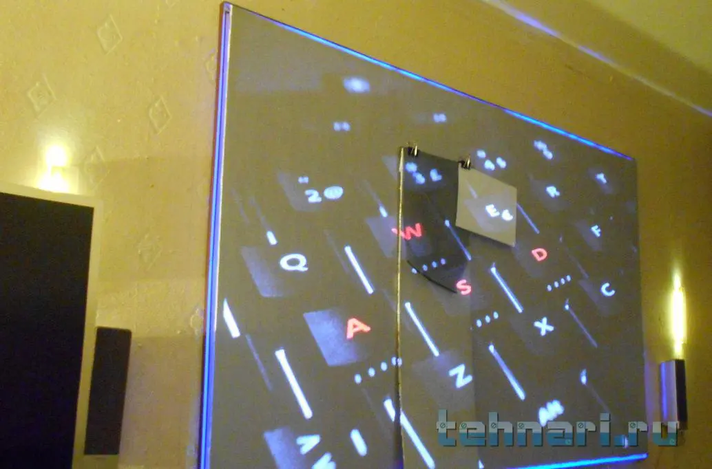

Почему чёрная сетка меня зацепила..нет вмешательства в белый..просто очень тонкую найти хочу..пока это направление..можете сами проверит и толку больше и магазинов с тканями полно..на эту мысль навел Шведский парень,он торгует такими экранами,но что за ткань не говорит..И Роберт Харт до того как в комерцию ударился тоже с чёрной сеткой мутил..Стоит проверить...
Фот фотки черная сетка(работа соискателей,они нашли какой то эффект и зачистили на форумах все посты)...

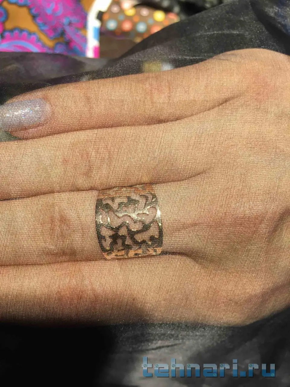

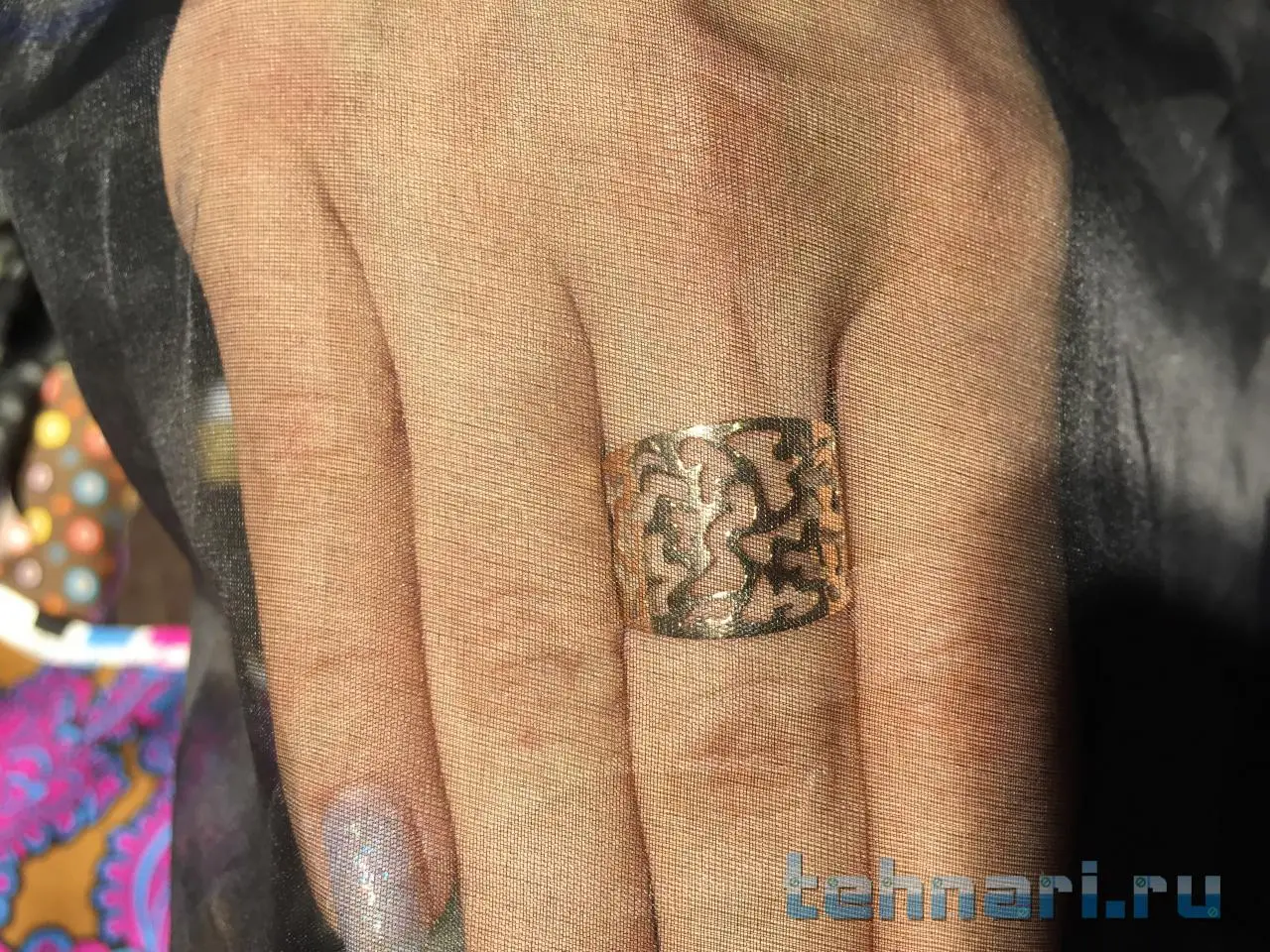

Какраз хожу по магазинам ткани, но телефон не дает грузить больше одного фото. Есть много сеток вроде такой, но они все шириной 1.5м
Вот мелкая
Вот мелкая и нужна..из тонюсенькой нити..высота экрана у меня меньше-1300так что 1.5м только по длинне экрана отрезать..сколько стоит и как называется та что на руке?

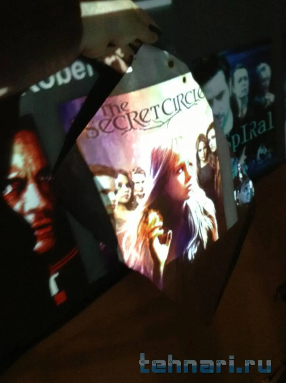

Первые выкрасы показали, что действительно однослойная система не вариант - белый теряет яркость больше чем достигается эффект черного!!! Почти опустились руки по поводу серого экрана. Самый яркий и контрастный получил из смеси: 1/3 серебряная перламутровая гуашь Сонет, 1/3 воды, 1/3 ярко белой матовой акриловой краски. Добавка черного колера убивает яркость. Многокомпонентный двухслойный состав не осилю в виду дефицита материала в нашем регионе и сложности нанесения на экран размером 5х3м.
Вот еще фото с AVS форума а то народ в коммерцию ударяется.. пока не удалили..
Их материалы нам не доступны и рецепты только как думают в этом направлении..

Конечно. Ниже рецепт для изображений, как это предусмотрено, однако с тех пор я значительно улучшилось моей конструкции, особенно мои белые уровни. В самом деле, в моем последнем образца (мой лучший до сих пор) я использовал только 1 из ниже перечисленных материалов. Но в любом случае, в том, что рецепт: в сочетании отражатель / черный слой: YSL M-Lite 5200 (акрил версия) в черный . Для этого, я привязал Тонировка фильм под названием " TSCF-20 "в цвете" темные ДРЕВЕСНЫЙ УГОЛЬ "компанией под названием Purlsol (для улучшения углов обзора). Помимо этого был Oracal 638 Wall Art мягкий ПВХ пленки , и, наконец, на вершине этого я прикрепил Черный Органза , который я слегка опрыскивают Glowtec Starglow светоотражающих Clear Topcoat . Если вы можете источник этих материалов, вы должны создать достойную темный экран проекции. Примечание: В приведенный выше список материалов теперь излишним рецепт для меня, я более чем счастлив сообщить его зрителей к этому форуму с просьбой loveesim Однако, как я новый пользователь, и разработали на экране в полном одиночестве и без помощи этого или любого другого интернет-форума, желаю, чтобы было ясно, я не буду раздавать любой из моих новых рецептов случае я хотели бы продолжить какую-то коммерческое предприятие. УДАЧИ timfrost91
Originally Posted by loveesim
timfrost91 nice results, care to share materials you have used !?
Sure. Below is the recipe for the images, as requested, however since then I've greatly improved my design, especially my white levels. In fact, in my latest test piece (my best so far) I used just 1 of the below listed materials.
But anyway, here is that recipe:
The combined reflector/black layer was: YSL M-Lite 5200 (acrylic version) in black. To this, I adhered a tinted window film called 'TSCF-20' in the colour 'DARK CHARCOAL' by a company called Purlsol (to improve viewing angles). On top of this was Oracal 638 Wall Art Soft PVC Film, and finally on top of this I attached Black Organza which I had lightly sprayed with Glowtec Starglow Retro-Reflective Clear Topcoat. If you can source these materials, you should create a decent dark projection screen.
Note: As the above list of materials is now a redundant recipe to me, I am more than happy to disclose it to the viewers of this forum as requested by loveesim, however, as I am a brand new user, and have developed my screen totally alone and without the aid of this or any other online forum, I wish to make it clear I will not be handing out any of my newer recipes in case I wish to pursue some kind of commercial venture.
Good Luck
timfrost91

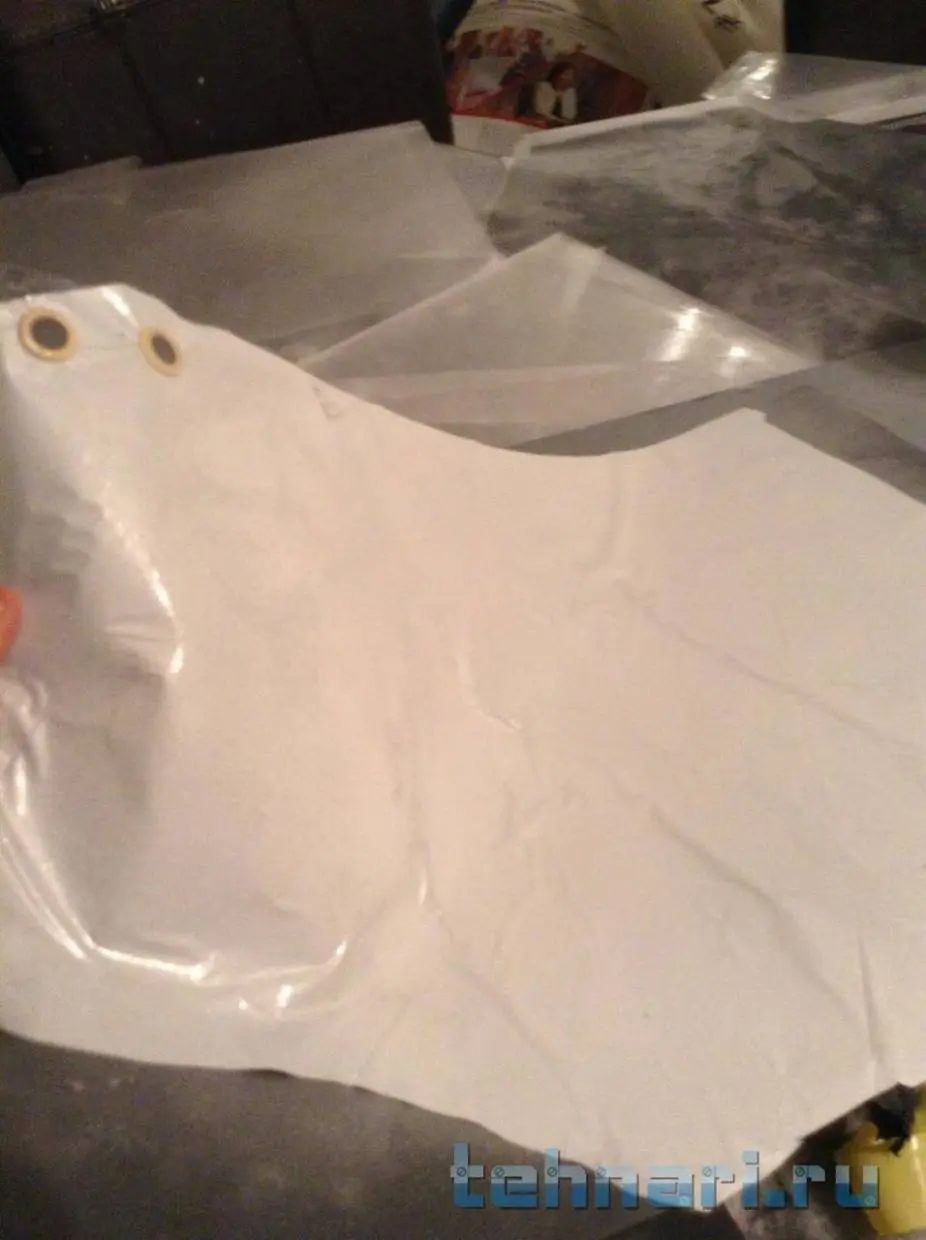

Обратите внимание на складки на большом пробнике что это пленка или все таки черная сетка(ткань)..,??? Они не озвучили что использовали и ушли в подполье..tehno015
Черный Органза -жена говорит типо тюля(черный,тонкий и легкий..)
Цена от 1.5 до 4.5 евро за метр, название ткани не знаю - по-французски не понимаю :(
Завтра могу пойти купить сколько нужно, отправить почтой из Москвы или из своей Сибири как прилечу.
Так и есть
https://www.google.ru/search?q=Blac...sis-organza-fabric-40cm-x-9m-black.ir;419;420
snake0712 у Вас экран такой большой..а мощности проектора хватает?
voldemar72664 Благодарю Вас!!! Значит все таки сетка(черная)...
Буду пробывать,а там поглядим...
Эта на вид более подходит и структура самой сетки менее заметна..
