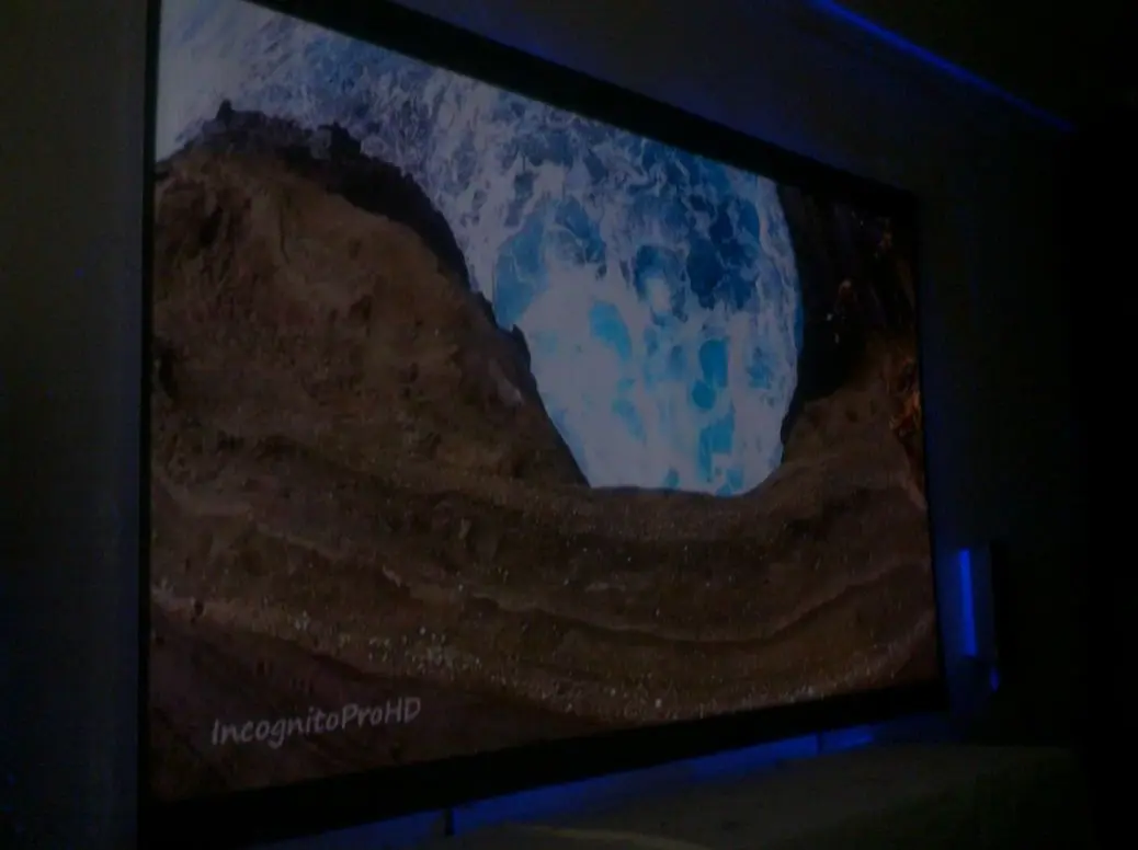

черный грунтовой слой -картинка хоть и темновата но приемлема ,яркость на проекторе не регулировал,вечером покрою графитовой смесью.koresch

Вот еще кадры,это просто грунтовочный слой-без критики...

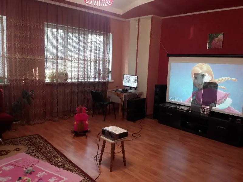

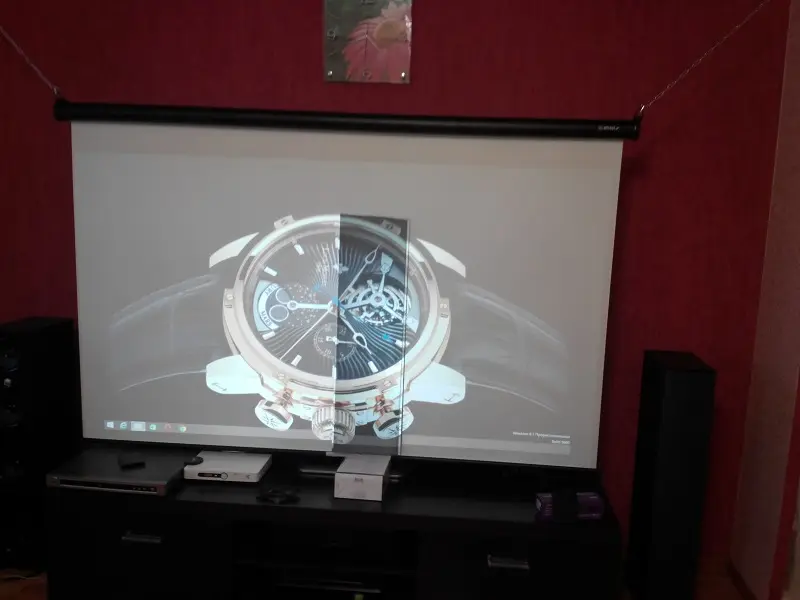

вот результаты моих экскрементов на фото видно что окна не затемнены и горит в комнате люстра и это все благодаря HCORE с идеей о графите без люстры все очень хорошо по верте на слово да и про пульт сгорел инфракрасный диод перепаял с другого пульта

вот еще что в режиме 3д картинка на много объемной чем на просто заводском экране я даже такого не ожидал и очень хорошие углы обзора и яркость не теряется как в предыдущих экспериментах

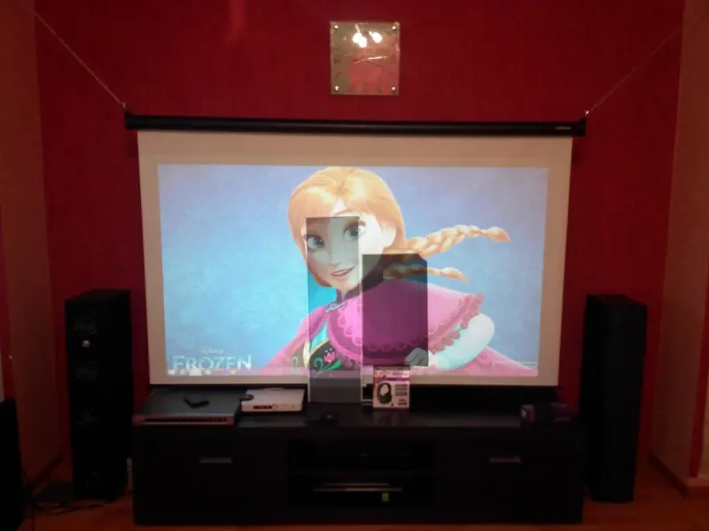

На черный грунт наклеил тюль ...:tehnari_ru_942:

это просто тюль без второго слоя ? чем краску на носишь ?я валиком крашу и у меня шагрень не равномерная думаю приобрести краскопульт
Да просто белая тюль на пва приклеил на прокрашенный черный лист ...Картинка уже вполне достойная...Наклеил не очень аккуратно спешил,все равно буду красить для 3D ...:nasos:
можно про тюль по подробней что за тюль как называется?
тюль очень мелкая ячейка турция-60 руб метр погонный, полиестр ,ячейки прямоугольной формы...покупал в леруа мерлен..:tehnari_ru_942:

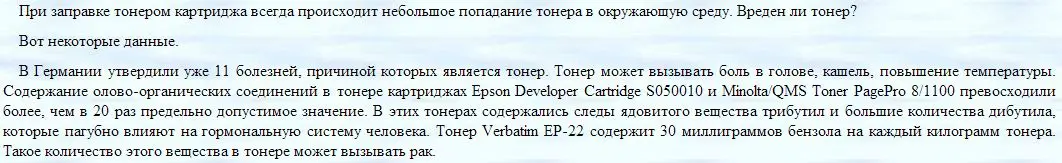

По поводу окраски-крашу кистью 4 см ширина купил в магазине для художников,даю чуть подсохнуть и тщательно не нажимая сильно -прокатываю сухим валиком,в результате получается почти ровная поверхность,крашу лист в горизонтальном положении,а сушу вертикально что бы пыль не налипала,ВАЖНО!!!-Применяйте респиратор!!!Тонер и другие типа графит очень вредны для дыхания!!!В разведенном виде менее опасны...Покраску проводите в хорошо проветриваемом помещении!!!Удачи!!!koresch
Опыты конечно хорошо но берегите здоровье!!!
