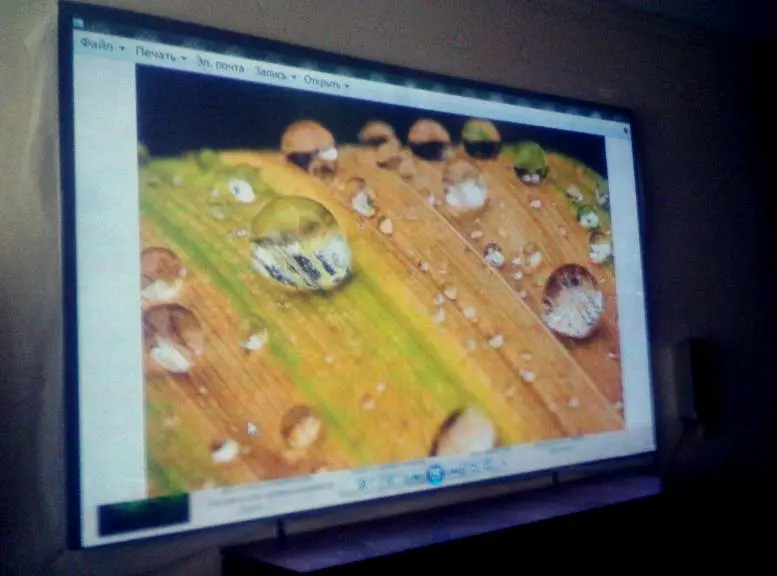

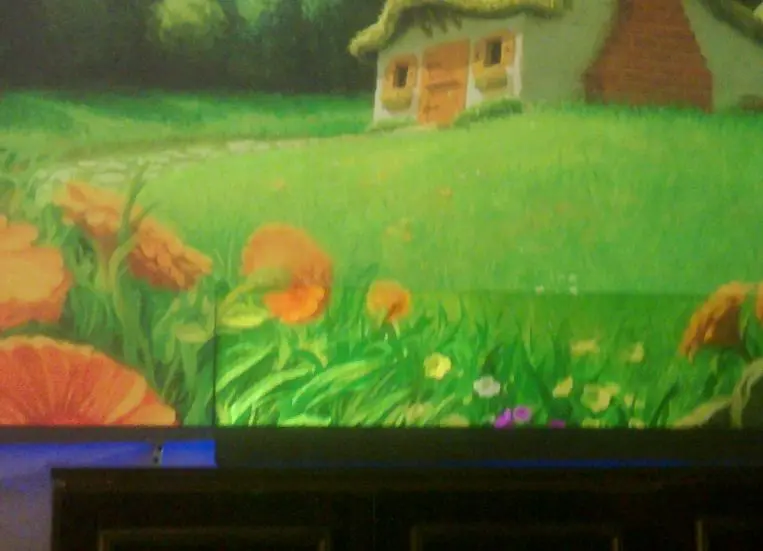

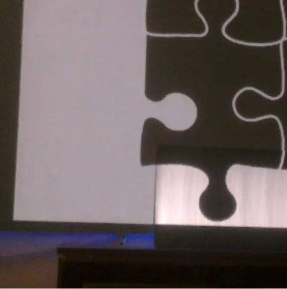

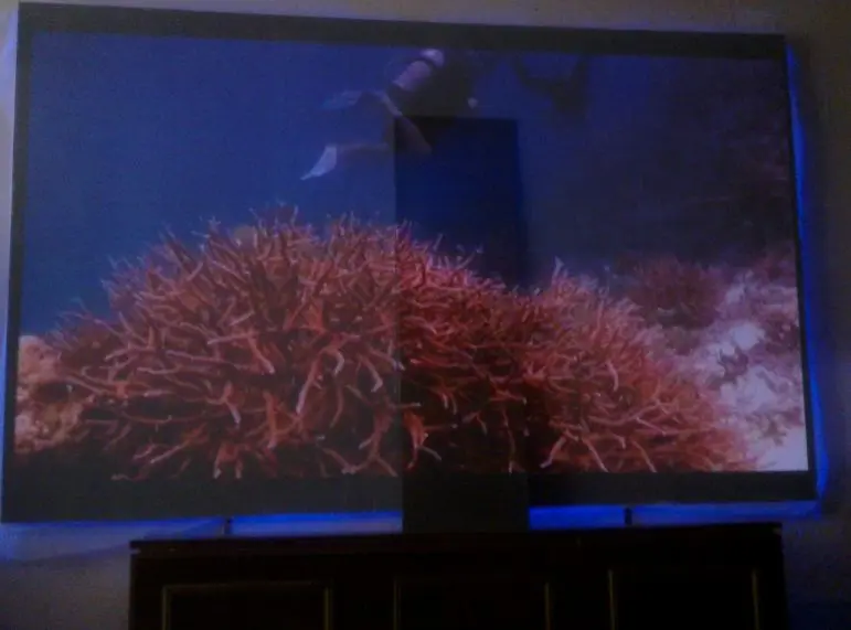

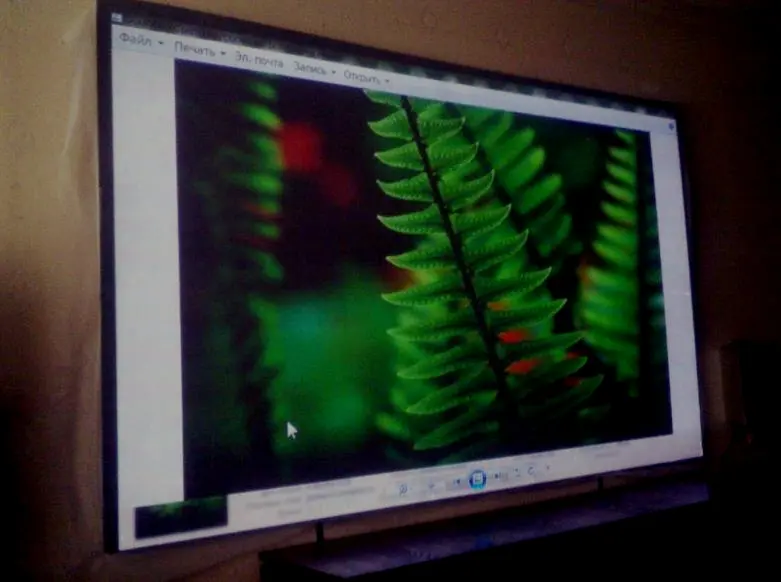

Уважаемый DDREDD Вы в описании отражающей поверхности имели виду почти зеркало-когда расширить углы обзора невозможно...Я на против хочу добиться яркой и контрастной картинки по возможности без применения сильно отражающих компонентов..Варианты с тюлью на черном фоне и пленка матовая на черном фоне тому подтверждение..Так как яркость проекторов избыточна - пытаюсь получить максимально темный экран на сколько будет возможно...применение пленки влечет зависимость от производителя так как ширина не позволит делать большие экраны..
Вариант с наклеиной тюлью-плюсы:1-яркость высокая 2-сетка перерисовывает картинку добавляется мнимая четкость и детализация 3-гибкость материала для сворачиваемых и изогнутых экранов 4-эстетический фактор тоже важен...5-углы обзора не ограничены..Минусы:1-зависимость от ширины ткани 2-нет возможности изменить прозрачность 3-трудоемкий процесс наклейки на основу 4-требуется очень ровная основа иначе все неровности проявляются.5 в дальнейшем тюль желтеет,и требуется покрытие для защиты от загрязнения..Клеить лучше не на пва а на виниловый клей для обоев типо- митилан,пва желтеет в дальнейшем...

тоже попробую такой вариант смотрю яркость и контраст отличный. какая ширина этой тюли?
ширина тюли 1м 50см...
есть и шириной 3 м ,приклеивал промазывая поверх тюля,с середины экрана сделал клеем крест потом промазывал спускаясь к углам.. Тюль перед наклейкой- надо прогладить утлюгом что бы без складок потом не разгладить будет...Учитывая низкую стоимость тюля и краски предполагаю что этот вариант найдет поклонников...Картинка вполне достойная но требуется аккуратность на всех этапах от покраски до наклейки тюля..Видел не белый а черный тюль думаю эффект будет тот же только черный стоит дороже, ,белый тюль и купить проще..Удачи!!!koresch
