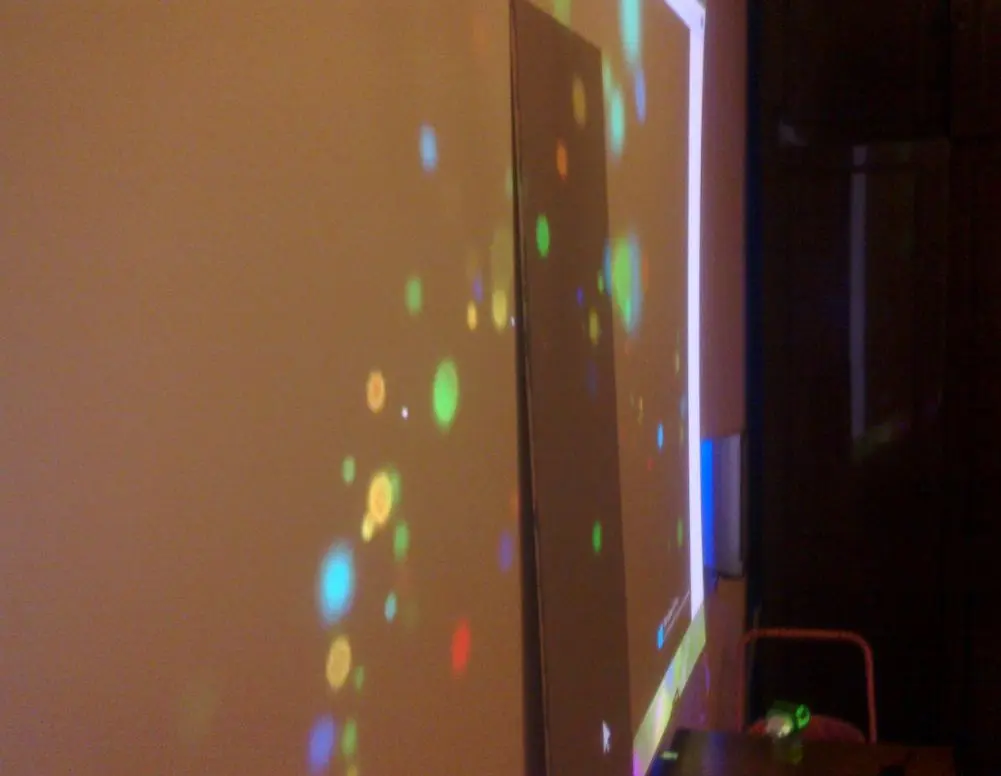

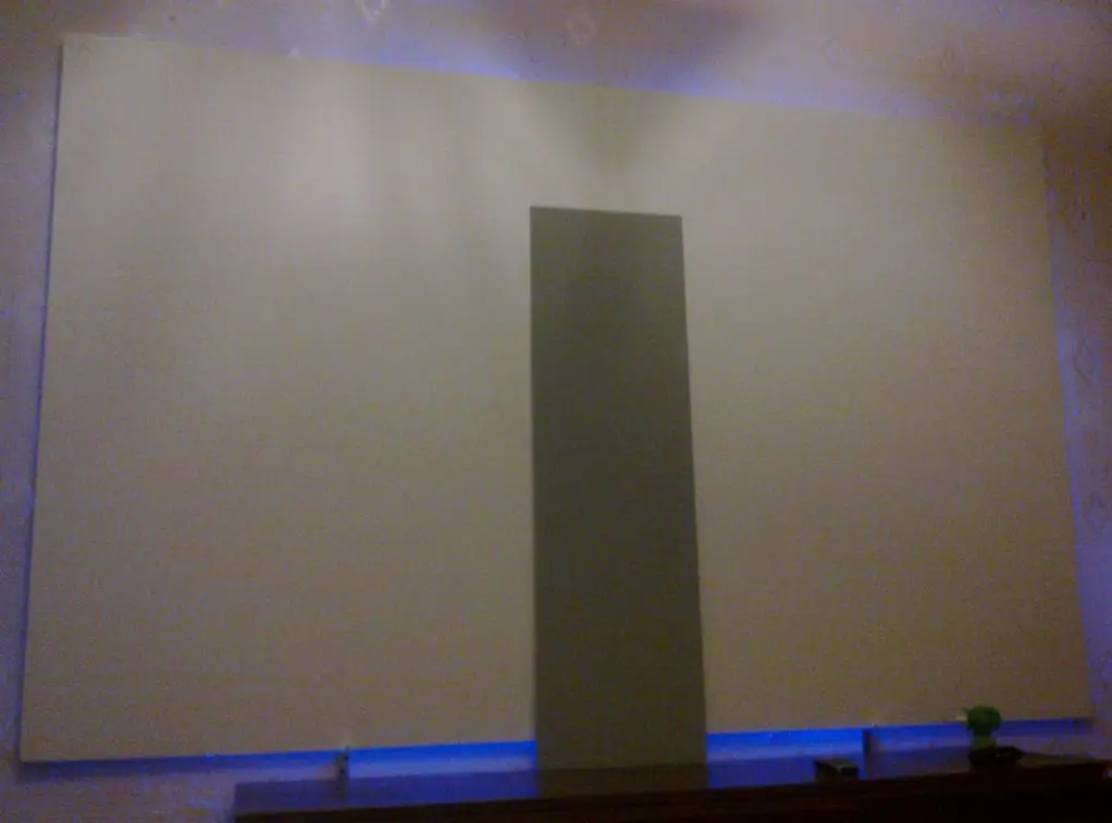

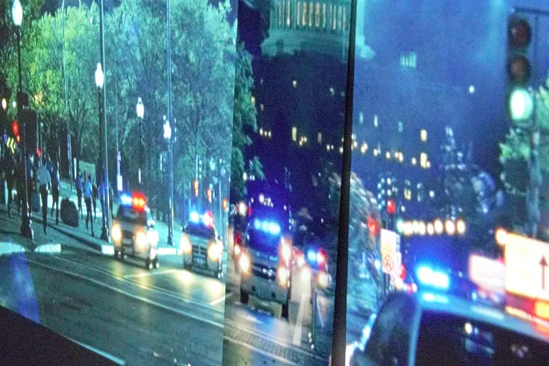

Серый экран имел 180*.в дальнейших экспер стал немного убавлять до комфортного просмотра при перемене места..
Вот угол обзора почти в плотную к экрану...
    20.8 KB · Просмотры: 440

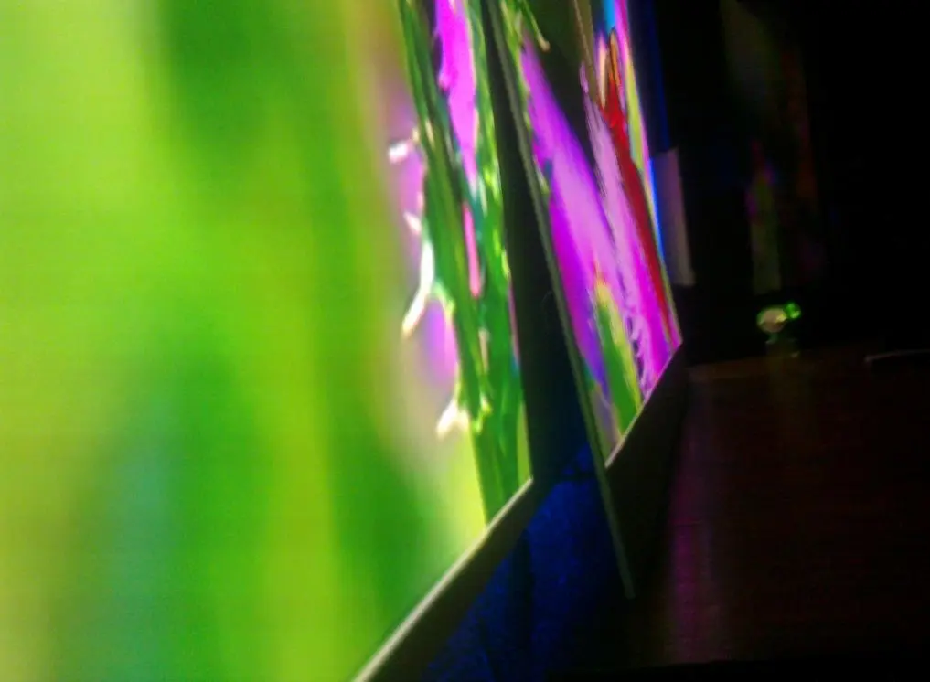

Красил полоску пвх...
    20.7 KB · Просмотры: 437
вот угол обзора...
    16.5 KB · Просмотры: 289

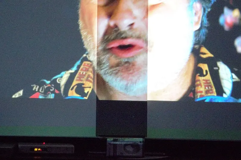

сравнение...
    17.8 KB · Просмотры: 364

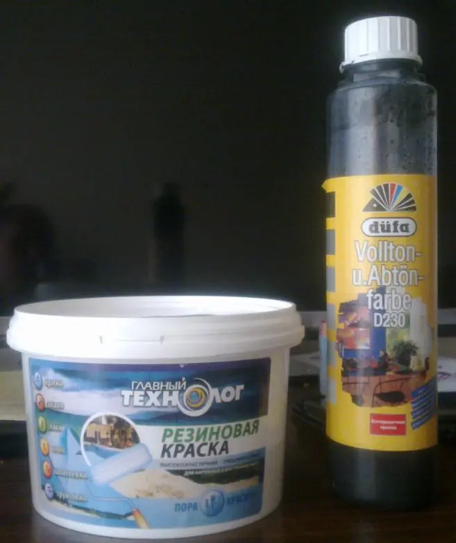

Это белая резиновая краска и не много черного колера...:tehnari_ru_942:
Первый слой нанес смесь грунтовка и резиновая краска ,на пвх легло хорошо,позже покрою графитовой смесью 2-3 слоя ,наносить буду кистью и прокатывать сухим валиком с коротким ворсом,покрытие получается почти супер...
    21.3 KB · Просмотры: 295
HCORE в каких магазинах продоется такая краска?
нашол я эту краску в отделе декоративного штукатурок завтра по экспериментирую сегодня делал на крупных кусках пластика но пока результатом не доволен

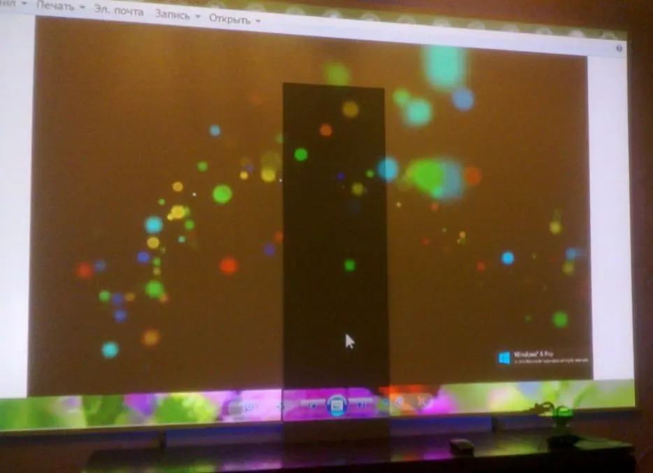

вот еще фото
    50 KB · Просмотры: 483
    77.3 KB · Просмотры: 503
На первом снимке видна разница с завышеной яркостью на большом экране а на пробнике выглядит ближе к теме..
как у тебя дела с резиновой краской ?в понедельник я сней тоже по экпереминтирую
резиновая краска в моем случае используется как первый грунтовой выравнивающий слой для дальнейшей покраски графитовой смесью... но принципе подобрав соотношение черного колера и белой резиновой краски можно получить затемненный экран вполне сносного качества,но окрасив экран полностью -нужно менять в настройках соотношение яркость и контраст по тестовым таблицам и по видео для настройки тв мониторов их можно нарыть на youtube...Успешных экспериментов!!!koresch

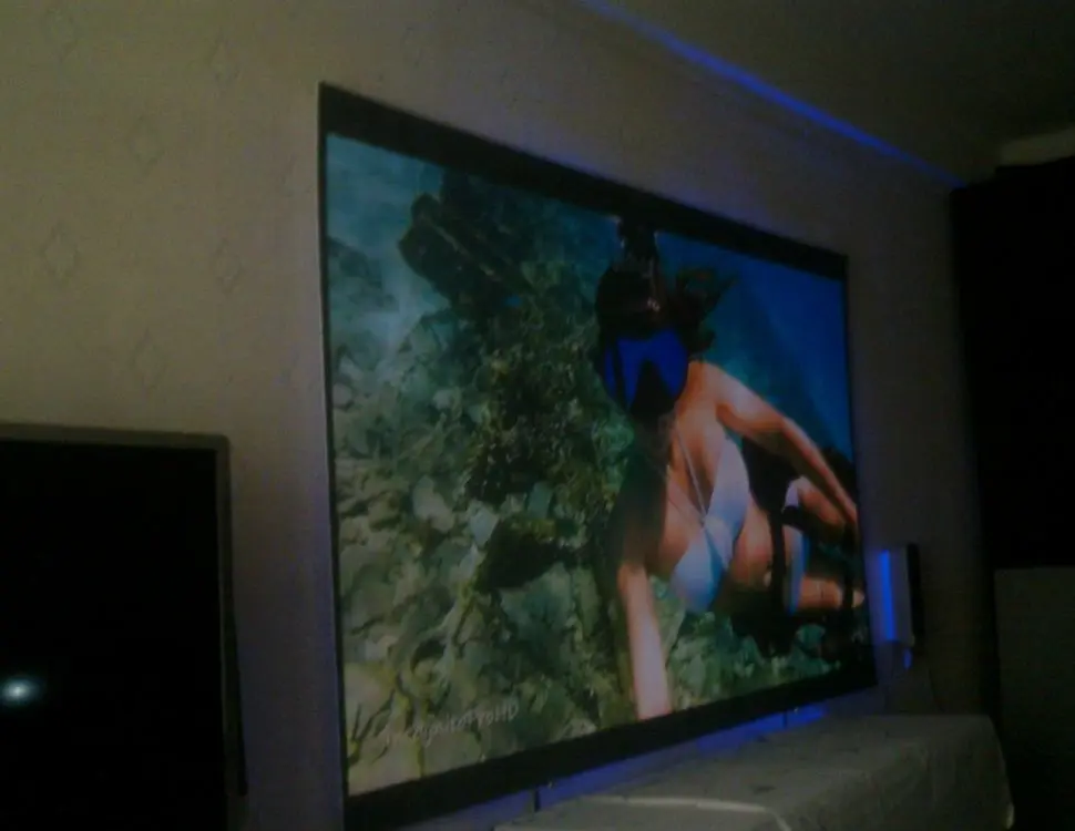

Вот картинка на черной резиновой краске...
    19.3 KB · Просмотры: 614
