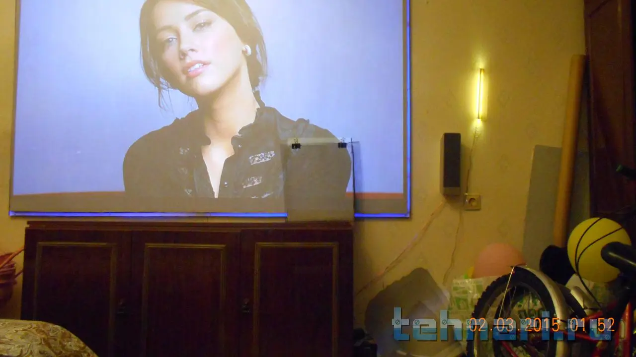

Эффект от сетки можно думаю смягчить покрытием финишным матовым составом..хоть это не много и снизит контраст экрана..
А полутона черного не убиваются? Градиент не становится сплошной заливкой?
two-ya нет не сливается..DDREDD ранее писал о том что если черный над белым то проваливаются полутона..Я не знаю может эффект пропадет когда пробник нормально проклею..(В общем судить пока рано..присматриваюсь..)
Еще попробую на черный фон такую же только белую сетку наклеить..сверху прокатаю отражающей краской именно поверх сетки а потом еще черную наклею..Сетку купил теперь сделать все с умом надо..

cycleuzb-какой у Вас проектор? Размер картинки на проекции на стену(замерьте)+толщина черной рамки (если будет)..
Подойдет материал который можно красить акриловой краской или после грунтования..
Рулонный пластик есть в продаже?(У производителей рекламы можно целый кусок материала в рамке заказать...)А потом уже красить,а то трудно отвечать....tehno015
Смотрится прикольно..?.(на фото ниже)
    38.9 KB · Просмотры: 223
    41.2 KB · Просмотры: 167
    50 KB · Просмотры: 209

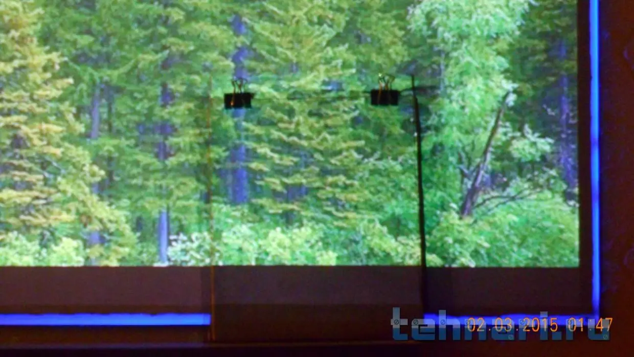

Кажется понял в чем проблема...У моего проектора пиксели не горизонтально а как ромбы..когда накладываю черную сетку а она тоже ромбами то образуется как муар на картинке -вот что портит изображение..(Нужна сетка с прямо расположенными нитями а не под углом и эффекта такого не будет..)

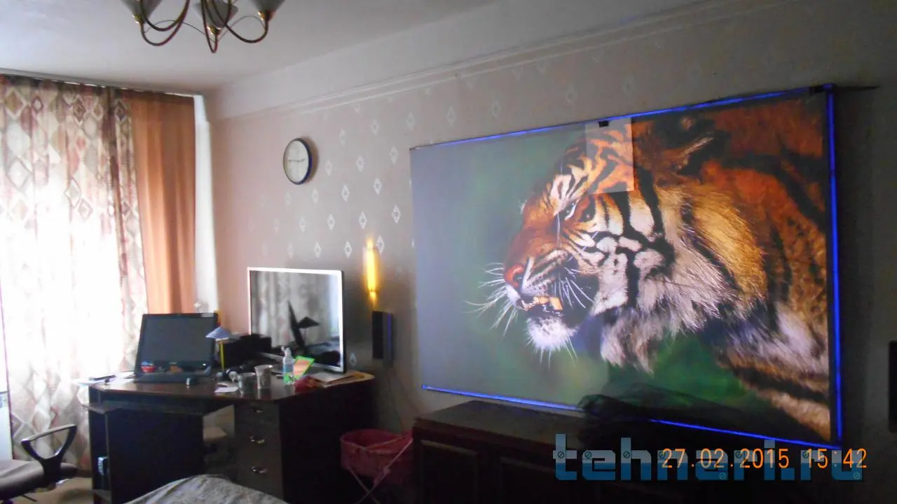

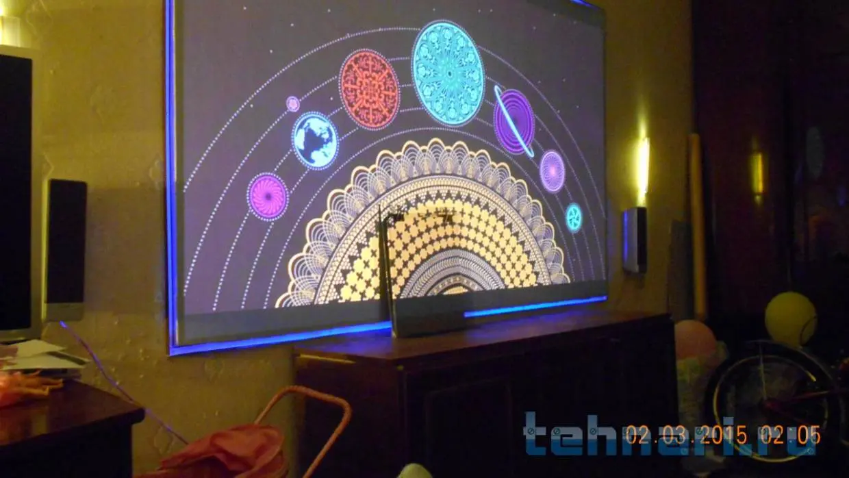

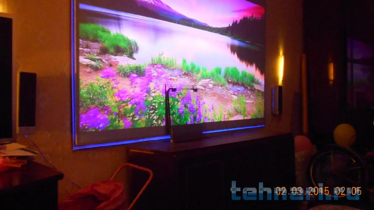

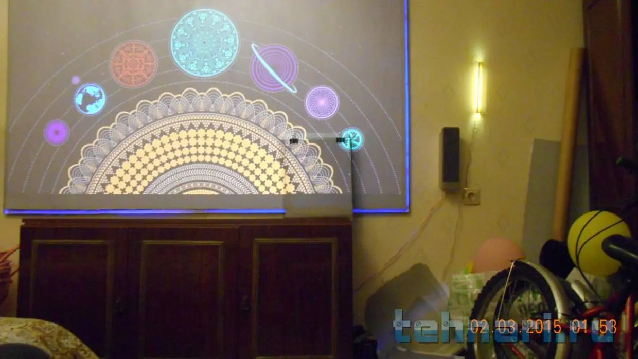

Сделал пробник-нанес два слоя смеси(20ml гуашь серебряная(завод Луч)+DEC ART перламутровые(R)10ml+(G)10ml.+10ml вода фильтрованная..два часа дал подсушиться..
Красил валиком с очень мелким ворсом(нашел в магазине 1 остался..)
Хочу заметить что смесь получилась яркая..и углы обзора не сильно и урезало(в смесь пока не добавлял белый акрил вообще..)
Сверху наложил кусок черной сетки..
Из замеченного- углы приемлемы(странно что нет резкого броска света когда вращал пробник...???)
Уровень белого с черной сеткой упал примерно до уровня основного экрана..
Уровень черного при этом в разы выше..Под большим углом цвет очень темный..
Вот фотки пробника..но сетку еще не приклеил(пока..)
