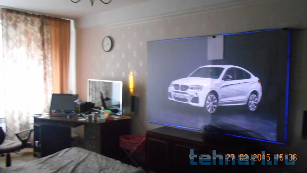

Сделайте для сравнения пробник покрашенный тиккурилой и пробник белый матовый акрил(эмаль) а сверху наклеена чёрная сетка..Вы увидите разницу однослойного и многослойного экрана..(красоте пробник кистью..)

cycleuzb сделайте пробник высотой с экран и шириной 30-50 см по схеме- первый слой белая акриловая матовая эмаль(40ml)+отражающая акриловая эмаль(очень маленькие частицы,цвет близкий к белому или слегка серый)(10ml)
Эмали смешать миксером,нанести кистью или валиком(лучше если есть краскопульт с соплом-0.3 0.5) ,красить пробник лучше таким же способом как основной экран..
Второй технический слой-черного цвета сетка( мелкая ячейка и тонкая нить что бы с расстояния 1 метр не видно структуры самой сетки)
Подобрав черную сетку нужно прогладить что бы без складок..
Клеим черную сетку на клей обойный(виниловые обои таким клеить..) клей после должен быть прозрачный(когда просохнет)
В итоге получите на вид темно серый цвет поверхности..
Делать все аккуратно так все погрешности будет видно..
Материалы смотрите в местных магазинах..
Основу для пробника делайте из такого же материала как будет основной экран..
Поставите готовый пробник для сравнения на фоне белого экрана или листа А4..
Такой простой способ даст представление о будущем экране..
Внимательно присмотритесь к картинке оценивая минусы и плюсы ..
Ждем фото сравнения и Ваше мнение о таком способе делать экран..
Купил мелкую сетку на пробу..Ширины в магазине нужной нет..А так не плохо..фото для сравнения..
Проектор на максимуме энергосбережения и яркость 50%..
Угол обзора как на основном..

Из наблюдений-сетка которую купил бликует..(полиэстер 100%)
В вениловый обойный клей для приданию матовости можно добавить база(D)..
На лист А4 наложил эту сетку и сравнил с основным экраном..(лист с черной сеткой ярче белый..Цвет поверхности получается почти одинаковый с основным экраном)
Под большим углом черная сетка полностью блокирует картинку и лист выглядит черным..(боковой свет с окна также блокируется..)
Белый в картинке выглядит на листе с черной сеткой именно белым(чуть снижена яркость..)
Вывод метод вполне хорошо работает даже в чем то выигрывает основной крашенный экран..
Осталось найти нужный размер..
Смесь нижнего слоя можно сделать усиливающую(белый акрил матовый 10ml)+(отражающая эмаль акриловая 30ml)
Экран получиться и с усилением и темного цвета с хорошим углом обзора..
Удачи!!!
