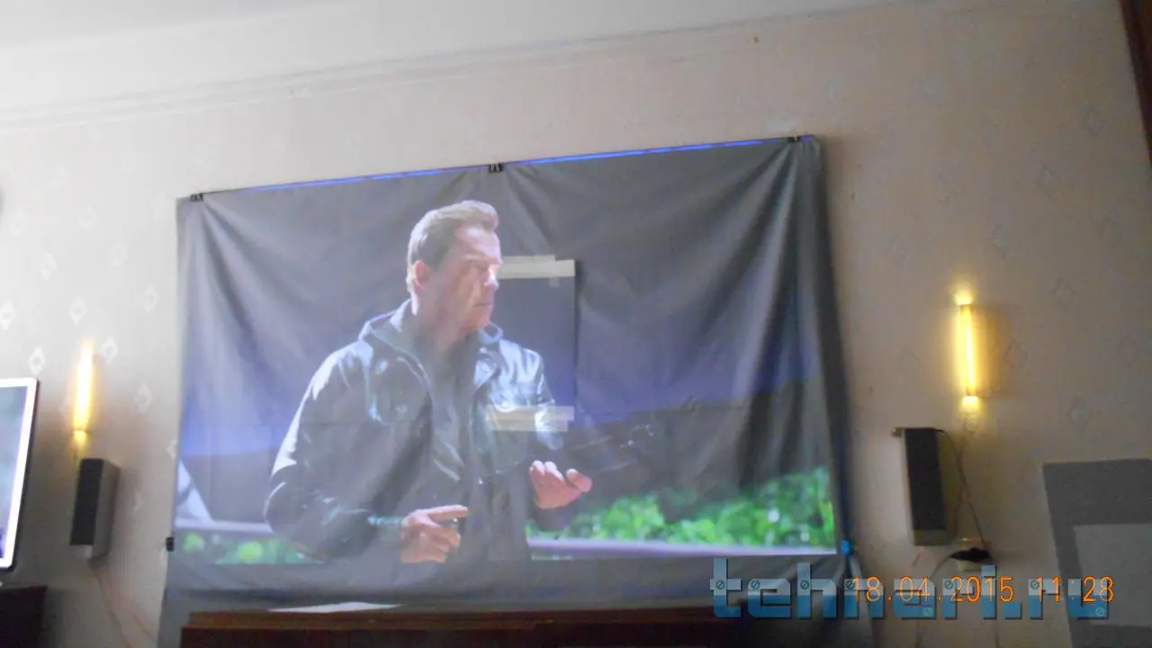

Закрепил скотчем черную сетку на матовой пленке..
Хочу опробывать черную сетку поместить между матовыми полупрозрачными пленками..?(картинка не теряет четкость а решетка невелируется..)

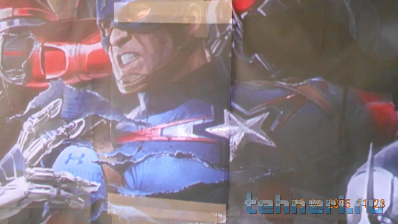

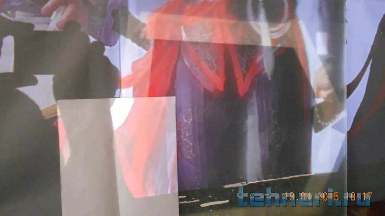

Взял кусок матированного с одной стороны стекла и матовую пленку с черной сеткой..
Вообще прирост контраста поразил...и пиксельная решетка не видна..
Схема два матовых полупрозрачных материала(пленка,стекло и тд) а между ними черная сетка,задний слой можно черным сделать ...
Такое сочетание дает возможность как прямой так и обратной проекции(что в принципе универсально..)

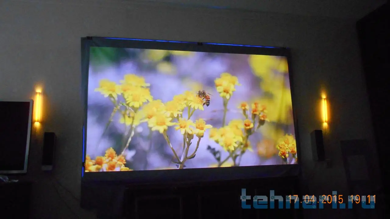

Парни у кого в доступе подобные материалы опробуйте такое сочетание слоев..
Картинка как не странно четкость не теряет а контраст много кратно увеличен..Белый выглядит вполне хорошо и картинка в целом отличная..Углы обзора широкие но картинка под углом менее контрастна и теряется не много четкость..
Вообще хорошее впечатление...
Для рекламщиков можно просто между матовыми пленками поместить черную сетку(картинка очень хорошо..)tehnoyxi

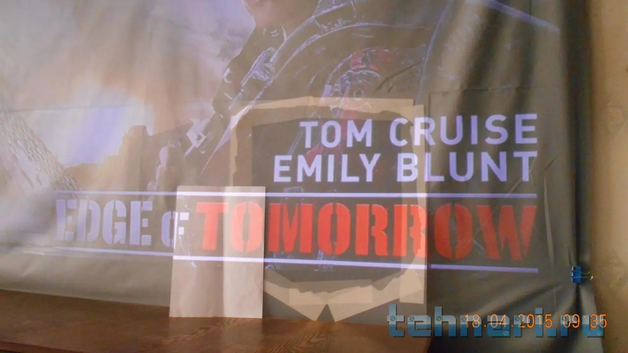

Скрепил два куска матовой пленки а между ними черная сетка..

Истина где то рядом.может попробовать расстояние между слоёв поменять.
Скорее толщина плёнок играет большее значение чем расстояние между ними и если плёнки самоклейки то расстояние не изменить так как клеить друг к другу а между чёрную сетку..и финальный чёрный слой с задней стороны...
