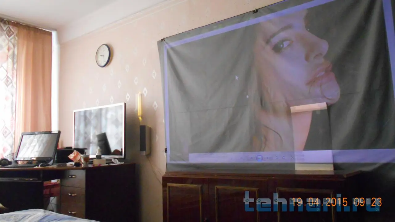

если плёнку наклеить на стекло или взять матовое стекло ,есть стекло с рисунком типа сетки...да в общем вариантов много.Сам пока не могу экспериментировать ,выбираю проектор,как куплю буду пробовать автомобильными красками.Никто вроде ещё не пробовал ,а возможностей там очень много.
Чёрная сетка в виде ткани дает совсем другой эффект ...нарисованная чёрная сетка это не то...
хттп://стекло-дизайн.рф/files/catalog/riflenoe-steklo/Krizet-bronza.jpg вот стекло в сетку,больше похоже на линзы.оно может быть и матовым .

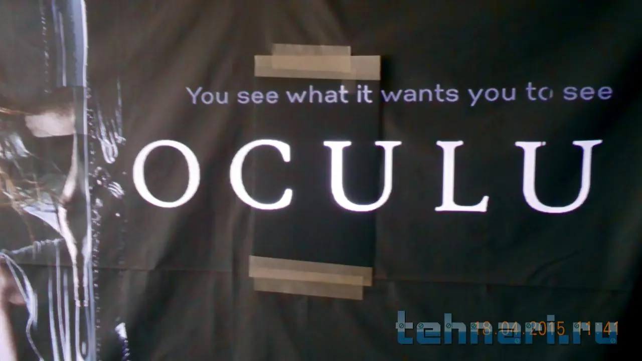

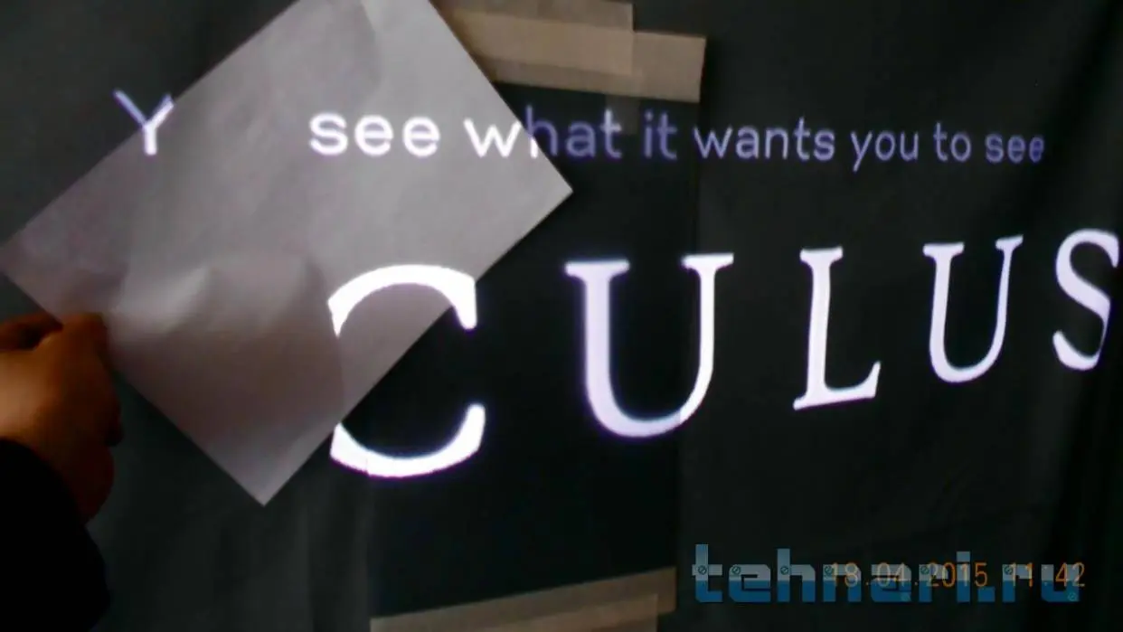

Скреплённые плёнки матовые с чёрной сеткой между ними и наложенные на тёмный(пока не чёрный слой) Выглядит этот бутерброт как искомый чёрный экран (очень прикольно..) ...Но моё отношение к плёнками я уже высказывал..И если найду плёнки без этого специфического блеска,то скорее всего экран будет сделан именно так.Пока что нужно присмотреться к подобным материалам и цене..Вообще мне понравился пробник..
HCORE, Вы писали что под углом теряется четкость, да так и есть, я тоже пробывал немного раньше. Пробывал такой вариант: 1 слой фольга 2 черная плёнка 3 белая матовая, итог: контраст, черный, белый, всё хорошо, но опять же нет угла обзора думаю последний слой должен быть с текстурой крошки (песка)
Надо посмотреть плёнки типо frosted glass..
шттп://arktek.by/files/oracal-8810.pdf
Фото без проекции ...(пока фон не черный..)

Да тоже в сторону aslan e 200 смотрю.. Надо в живую глянуть ..Вообще может очень хороший вариант экрана получиться.. Главное что бы не бликовала..мой образец матовой плёнки этим грешит..есть лёгкий глянец и этот недостаток очень портит впечатление..Да слоёв может быть и больше..нет материалов для проверки.Парни пробуйте и делитесь мнением..Очень интересно мнение и работа с другими проекторами..
В общем картинка более контрастна и руки чешутся..(поиск пленок и цена..)

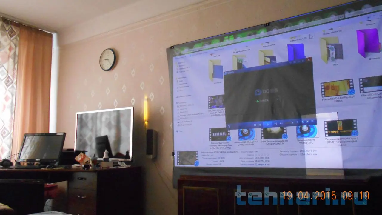

Снимал днём,слева окно зашторил и в комнате довольно светло...Ночью тоже решил сравнить но пробник все равно контрастей..углы обзора не такие широкие как у ткани но достаточны..чёрная сетка обрезает углы и под таким углом пробник много темнее выглядит и картинка теряет сильно яркость..
Сейчас пофоткал за окном солнце..(окна зашторил..но все еще очень светло..)
На фоне плащевки выглядит очень хорошо.
Только вот белую матовую полупрозрачную пленку проблематично найти (
С солнцем бодаться в целом у меня желания нет..и поток у проектора где то 400-500 lumen мне просто не реально ..
Пленка скорее без цветная чем белая и нужна антибликовая(у меня пленка бликует..)одна сторона с мелкими пупырышками(песок)так вот песком друг к другу направлены..А лицевая почти гладкая и слегка глянец есть(что плохо)
Как заявлено в описании Aslan E200(Германия) эта безцветная по идее должна подойти и цена в районе за метр 700-800р при ширине 126см..
Вообще без масштабной проверки трудно что то говорить и как я убедился по инфе с других форумов будет на плёнках и неравномерность свечения и горячее пятно так как полностью без бликов пленок похоже что нет в природе..Но вариант как старт к размышлениям...
Ещё момент чёрная сетка с крупной ячейкой-1мм ...У меня в наличии чёрная сетка 0.5мм думаю с ней попробовать так размер ячейки чёрной сетки будет обрезать угол обзора и тоже нужно подобрать под себя..Я не смотрю под таким большим углом и ячейки у сетки можно ещё меньше взать но тут ещё что бы равномерность свечения не пострадала..Много факторов которые нужно учитывать и все свести к удовлетворительному результату с учётом нехватки времени на опыты..Но сообща будет много быстрее..
