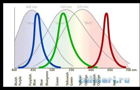

Я в размышлении о светящихся красках..Есть флюоресцентные- светятся в УФ ,LED проектор в виду того что диоды своей широкой полосой диапазона свечения попадают в УФ ,то можно предположить что краски будут постоянно светиться при включении проекции..Что это дает?
Если смешать(RGB) на вид будет темный серый..И светиться смесь похоже тоже будет не белым а наоборот серым темным..То есть в темноте и при свете свечение сохраняется пока включен проектор.
Вопрос эффективности использовать данную смесь поджигаемую самим проектором..В смеси с Белой краской или плюс отражающая..
Пост свечения у такого типа красок если и есть то очень малое(каши не должно быть..)
Или использовать не (RGB) а (MCY) и отражаться свет проектора должен от этого типа краски..Вообще требуется проверка, а то одни домыслы.
Ранее опыты с RGB колерами показали малую эффективность но может от типа краски будут изменения..???

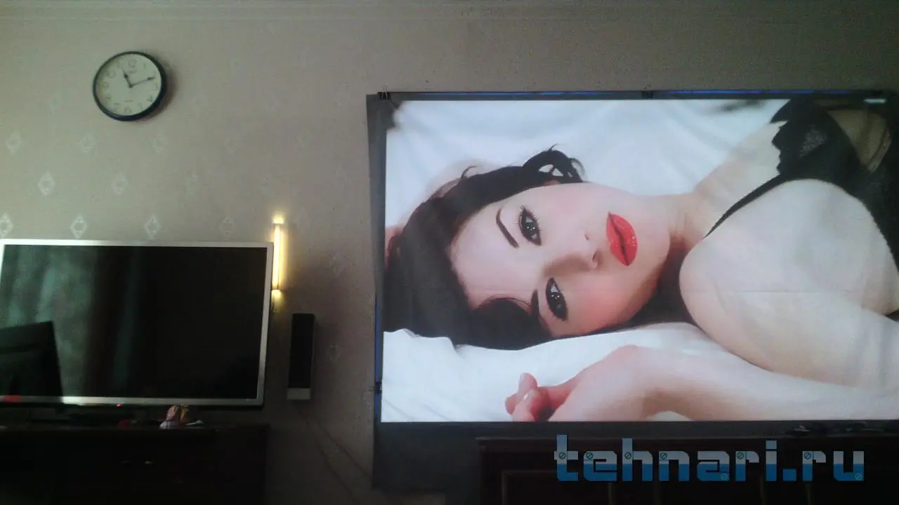

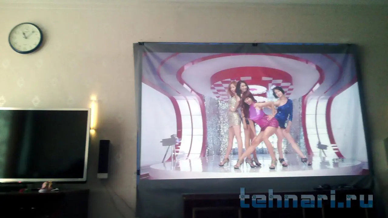

Я не знаю вроде и на плащевке хорошо кажет,но такое чувство что Мы где то рядом ходим и не видим что вот оно решение...

Вы не могли бы дать ссылку на материал этой плащевки?
К сожалению в магазине нет информации...Надо смотреть в магазинах тканей и пробывать.
в а не могли бы вы опистаь материал по подробнее? синтетика \ ХБ , структура , визуально ( отблеск, матовый)?
Мне интересно как будет смотреться плащёвка на DLP проекторе что то подобное я пробывал мне не понравилось
Не понравилось чем? В чем выражается проблема,подробнее
Не понравилось чем? В чем выражается проблема,подробнее...Описать можно так-ткань серого цвета по шкале Kodak 4_5,не сильно тонкая но совсем слабо просвечивает,с одной стороны темнее с другой более светлая,на одной стороне есть микро рисунок (штрихи)ранее делал фотки посмотрите..,ткань имеет глухой матовый отлив и при этом выглядит матовой,при рассеинном свете намного выглядит темнее чем в магазине(тёмно серой),эластичная ,легко гладится утюгом,полиэстр,применяется для пошива плащей и курток и скорее всего пропитана чем то водо отталкивающим,приклеивается хорошо на ПВА и на обойный клей для тканных обоев,гладкая как лист,плетение плоское и очень мелкое трудно рассмотреть только очень близко ..чем то напомнила мне серый резиновый жгут в аптеке продавался..Уверен что распространенная,продавцы сказали её много цветов есть,производство типо Германия,но вот тут умения сомнения..Хотя ткань качественная действительно..По признакам как многослойная,может и нет но одна сторона отличается от другой.
Если посмотреть на мои фотки из последних то они тоже блекло выглядят-но это косяк камеры телефона..а картинка на порядок лучше фоток..
