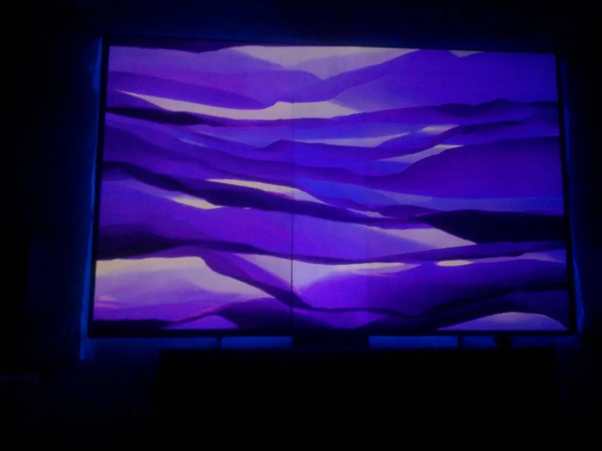

Вот получился практически аналог экрана из тюля...
Вот смесь-5ml графит
9ml титановые белила
21ml silver perl
10ml mitilan vinil клей
100ml вода фильтрованная

Снимки днем ...Черный глубже а белый не много ярче ,углы обзора хорошие,ну что же получился аналог экрана из тюля но не много контрастней...Буду красить этим составом.koresch

впечатляет результат хороший .
Фото хуже оригинальной картинки,снимаю на телефон 2 мгп,качество фоток мягко говоря не очень...от фотика потерял оригинальный шнур ,не зарядить акум...Так что сорри.:tehnari_ru_942:
