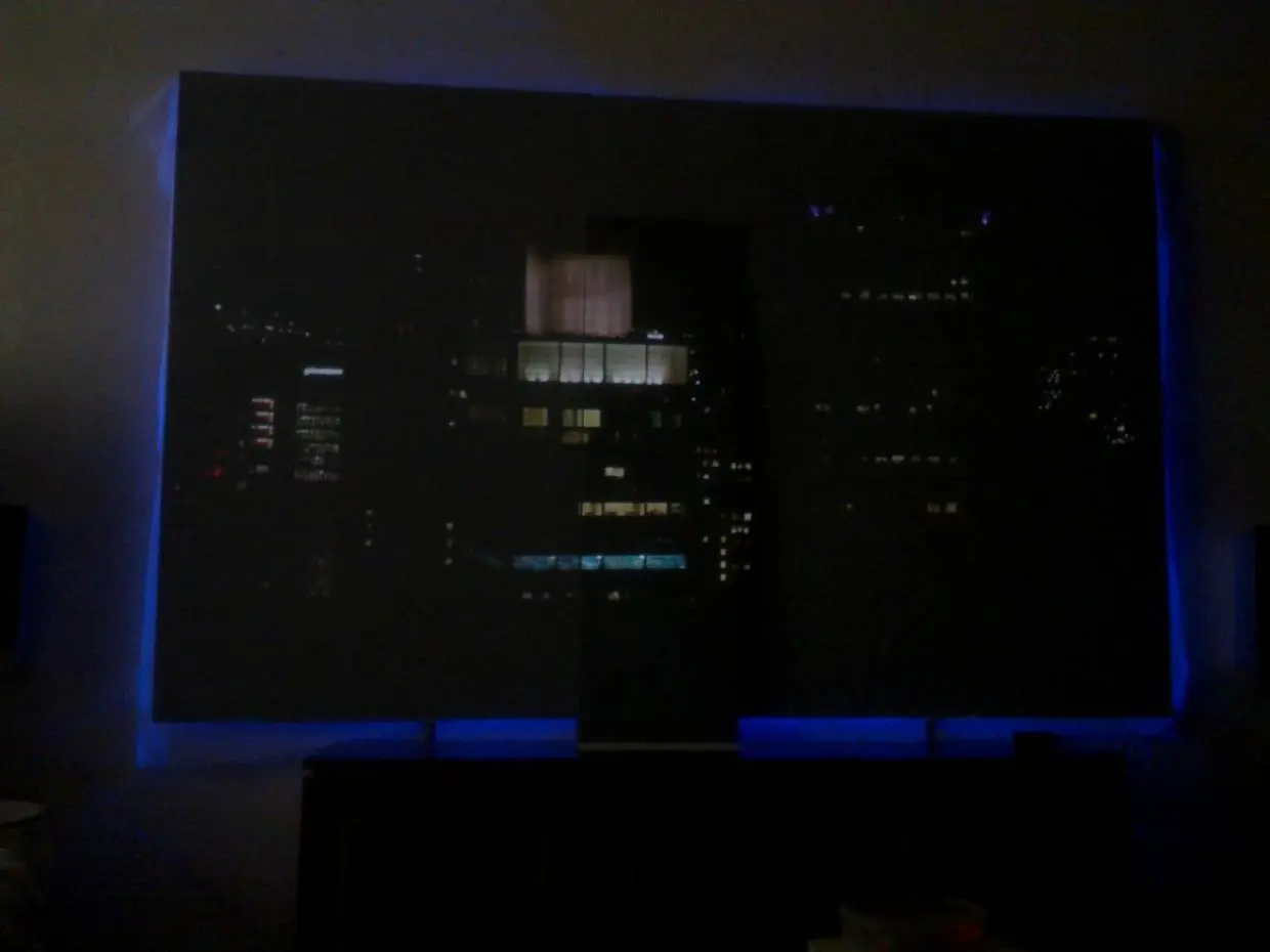

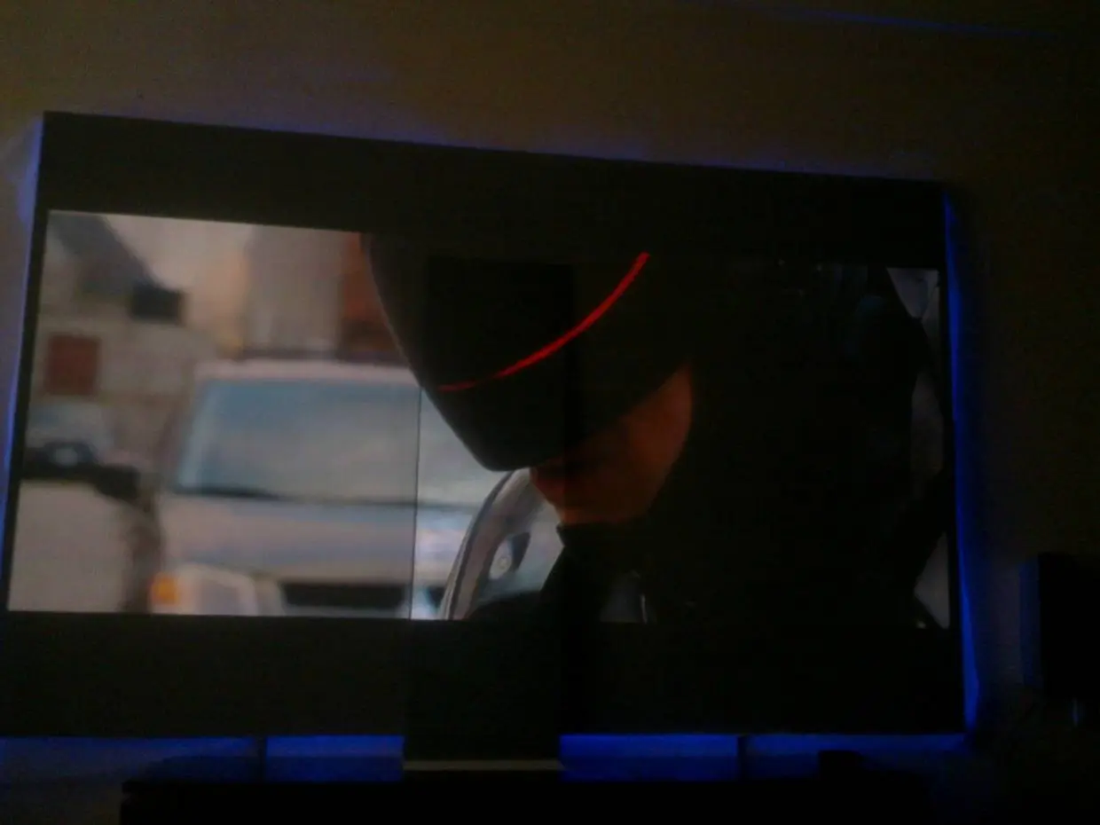

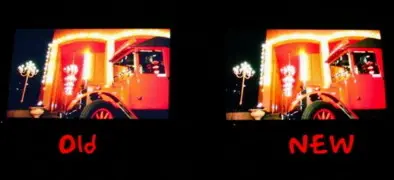

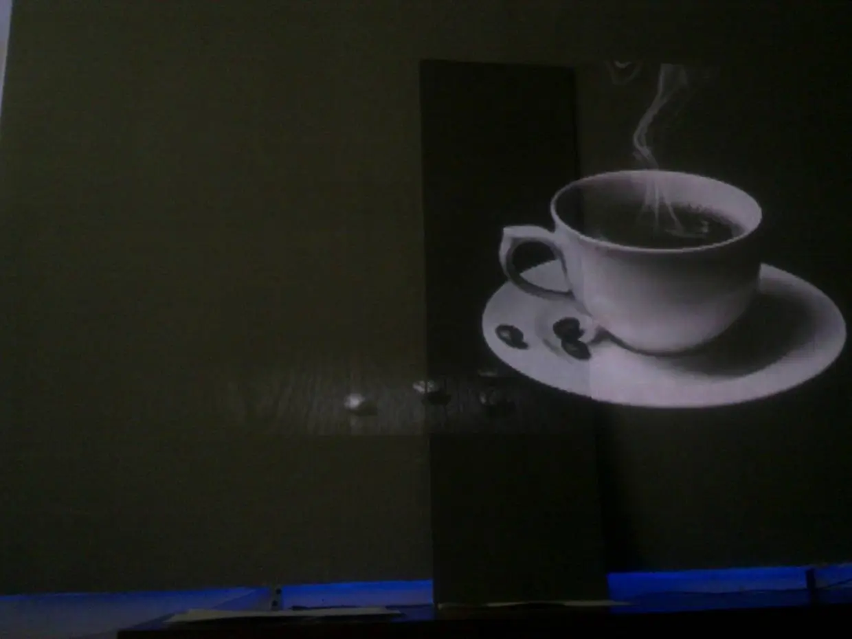

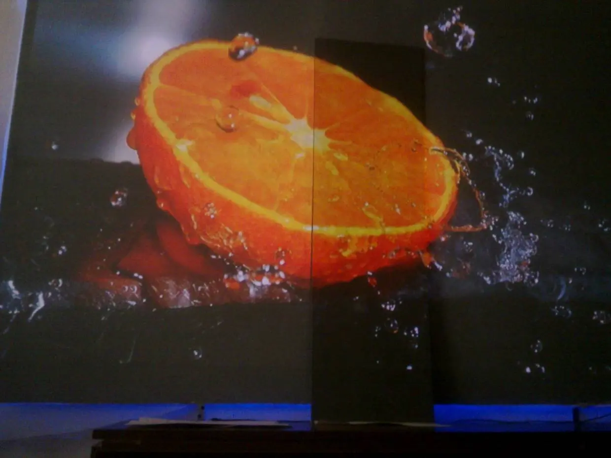

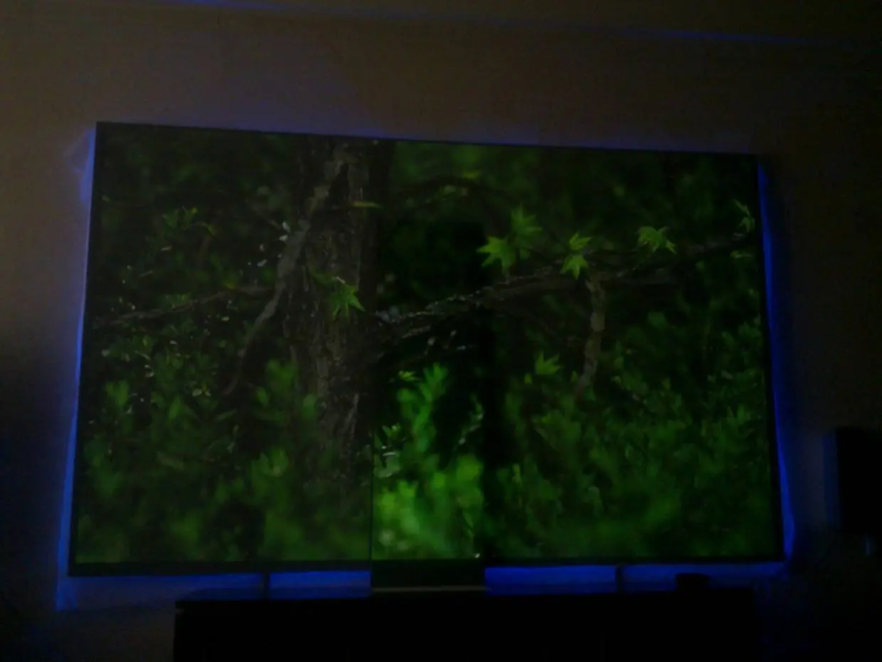

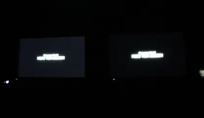

Ну как то так...
    1.1 KB · Просмотры: 427
    5.9 KB · Просмотры: 450
    7.1 KB · Просмотры: 455
Оооо люблю сравнительные фото, результат очень не плох, жду продолжения :)

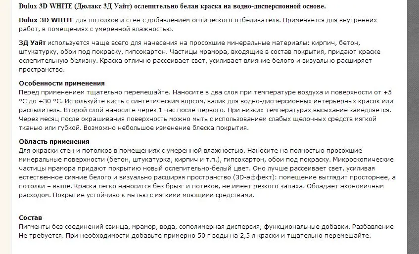

Интересное о фирменном SI BLACK SCREEN II....:tehnari_ru_211:
    105.2 KB · Просмотры: 607

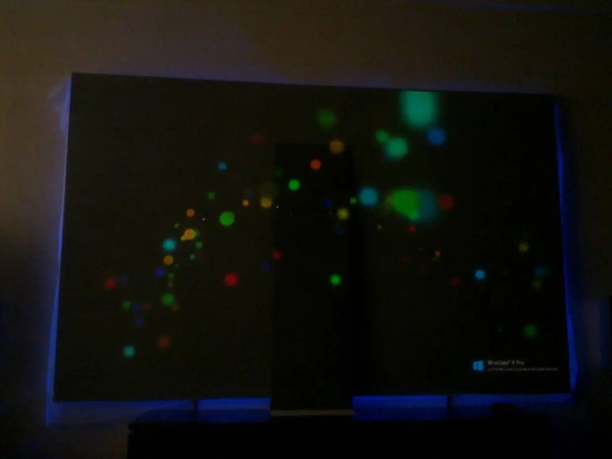

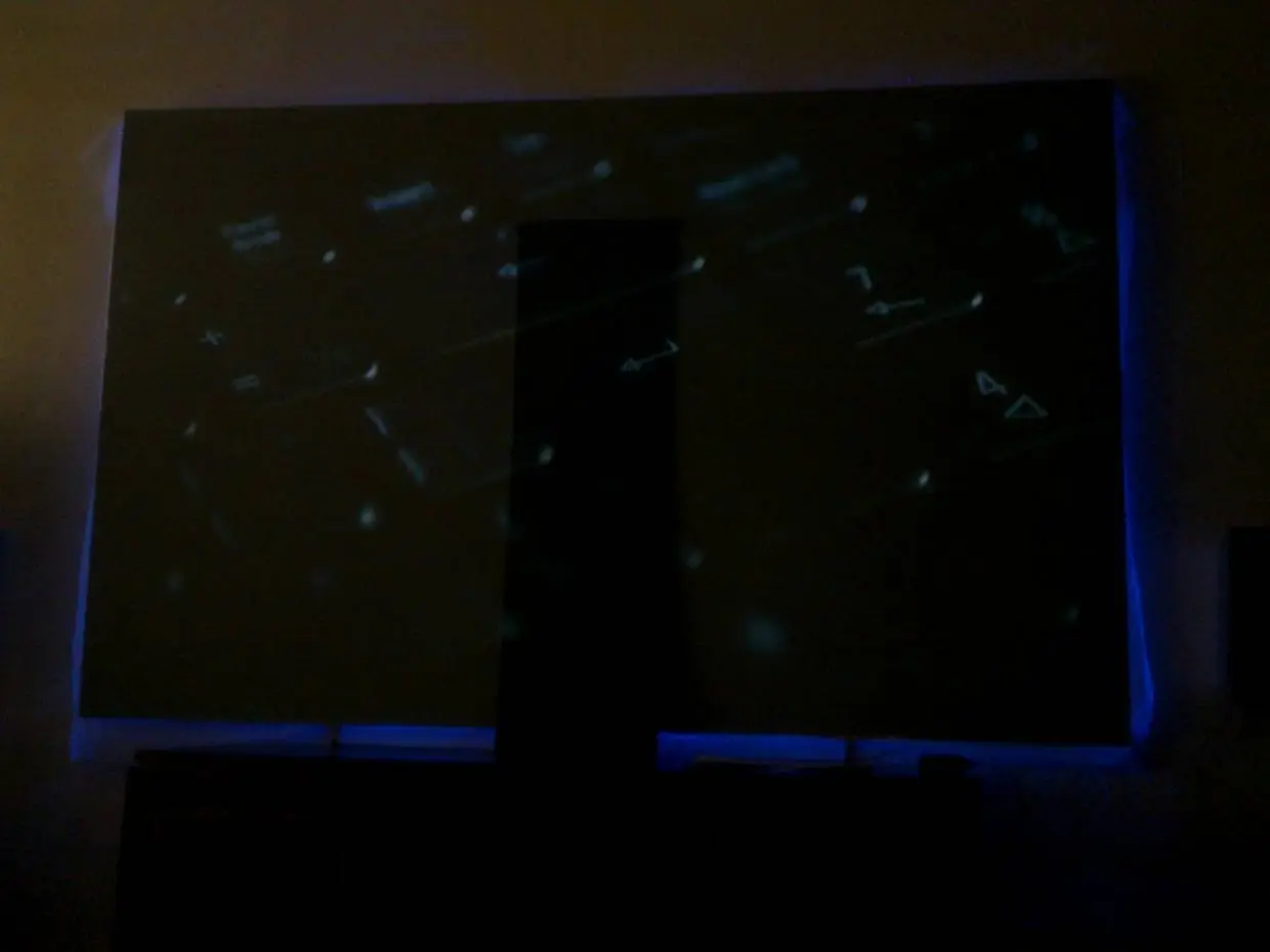

Прикупил пару пузырьков на пробу...
    19.1 KB · Просмотры: 250
    91.1 KB · Просмотры: 270

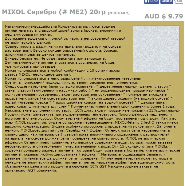

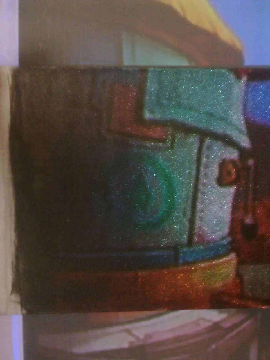

Me2-сильно зернит!!! исключаю...tehno015
замутил черную смесь с Me2-яркости прибавляет прилично но видимо фракции не однородны ..более крупные частички испортили тему....:nasos:

та же смесь... поищу как пудру с очень мелкими фракциями,продолжение следует...
    87 KB · Просмотры: 293

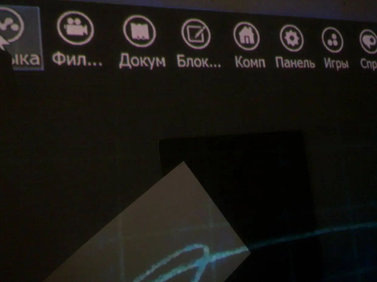

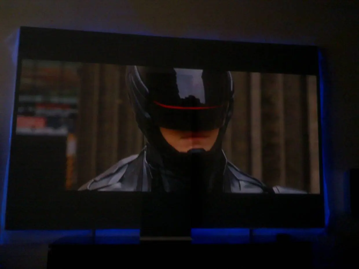

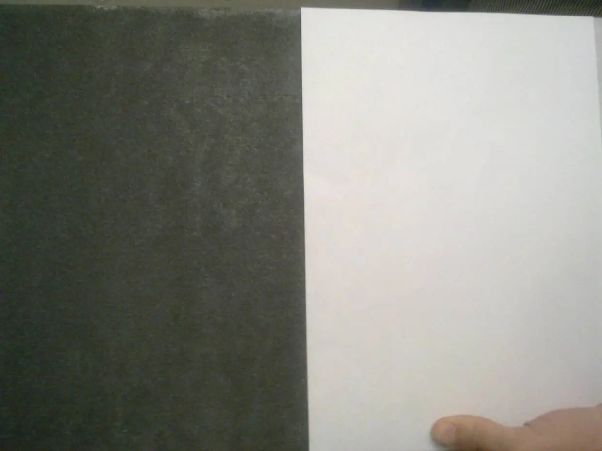

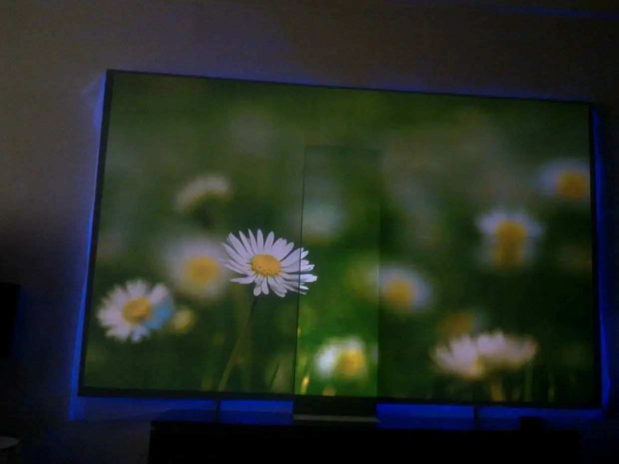

Пробую смесь-20ml графит порошок,5ml белила titan,5ml перламутровая,20ml вода фильтрованная,20ml грунтовка винил,5ml клей винил Mitilan-все компоненты отобраны в ходе испытаний,тонер исключил...Жду когда просохнет пробник,фото будут...:tehnari_ru_942:
Смесь получилась темной...ну что же.... поработаю еще.:nasos:

Слегка не подтянул белый ....следующий выкрас будет в яблочко!!!:tehnari_ru_942:

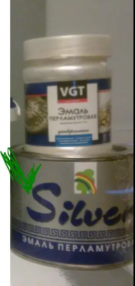

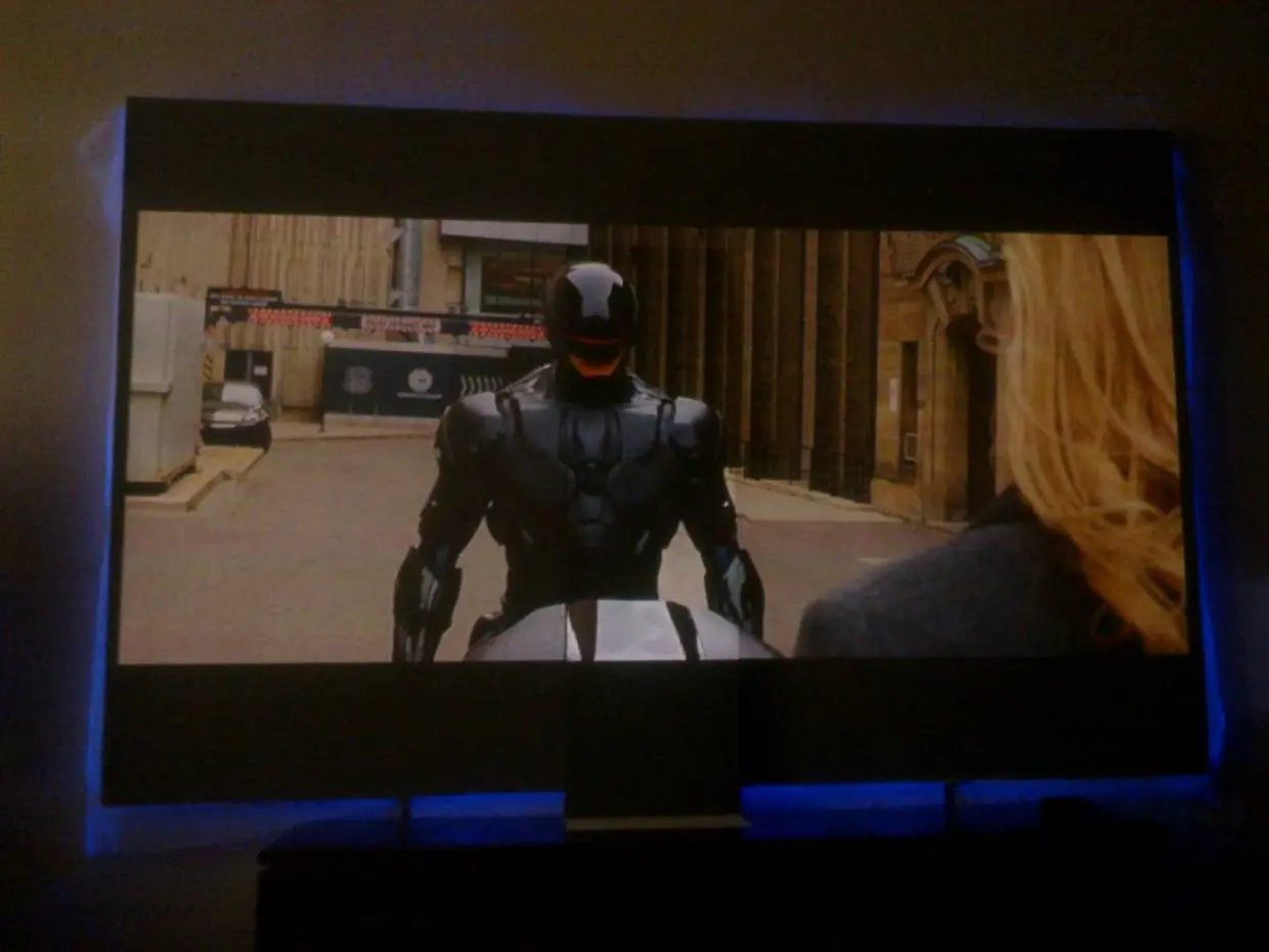

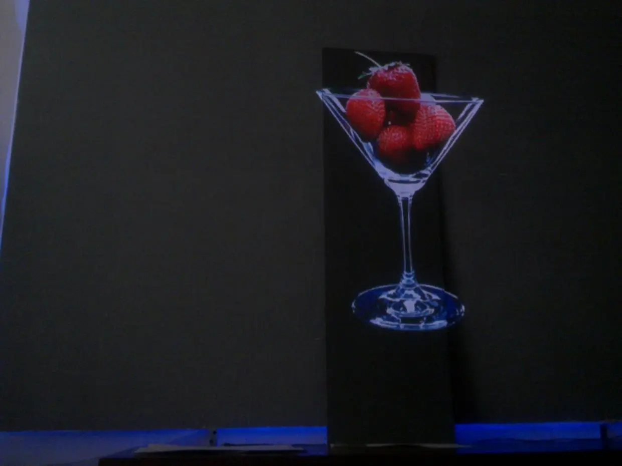

хочу поделиться-лучший результат как не странно показала перламутровая сильвер....
    8.2 KB · Просмотры: 291
очень доходчиво и мудро....
Упс.....!
    30.4 KB · Просмотры: 419

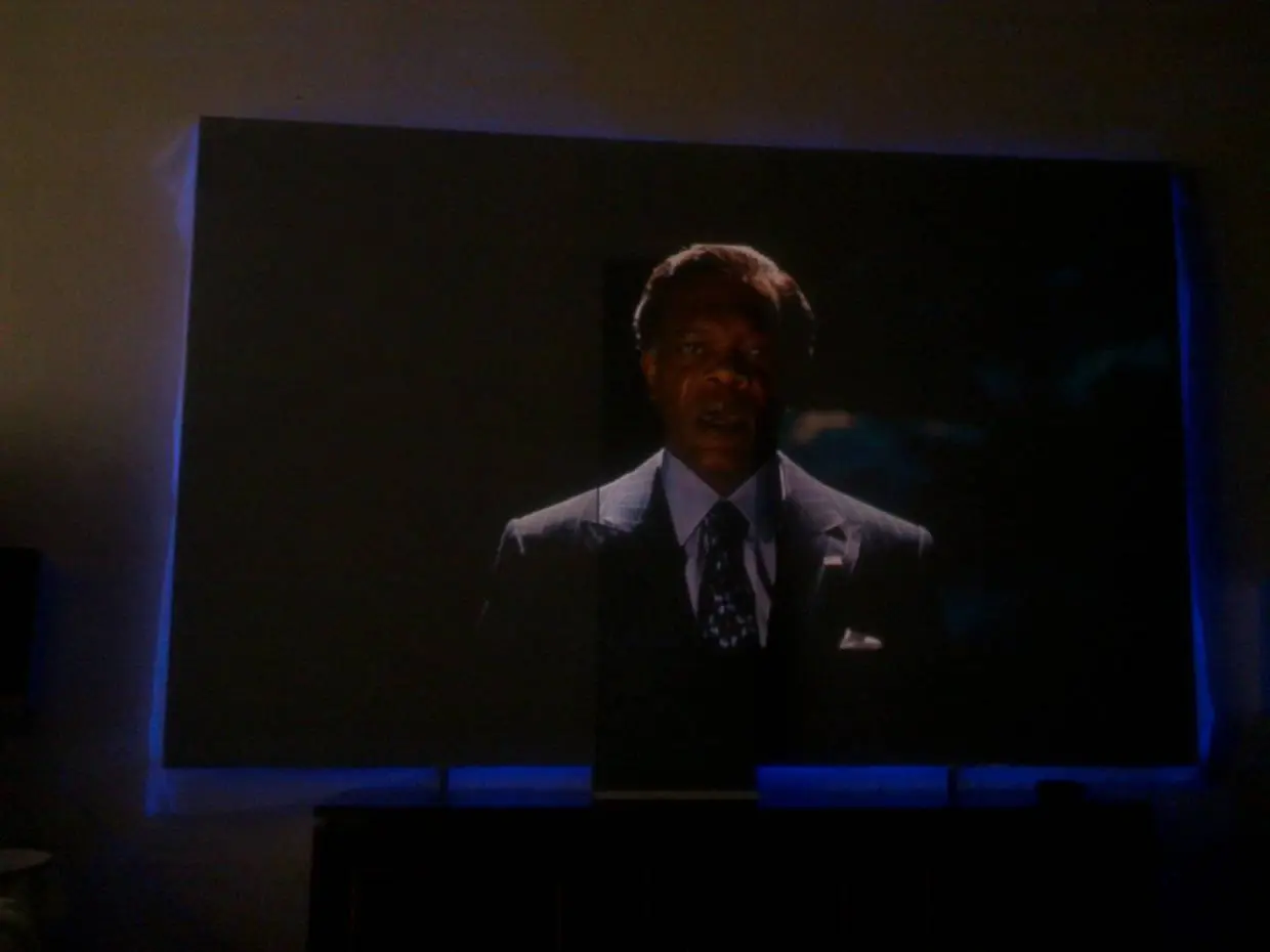

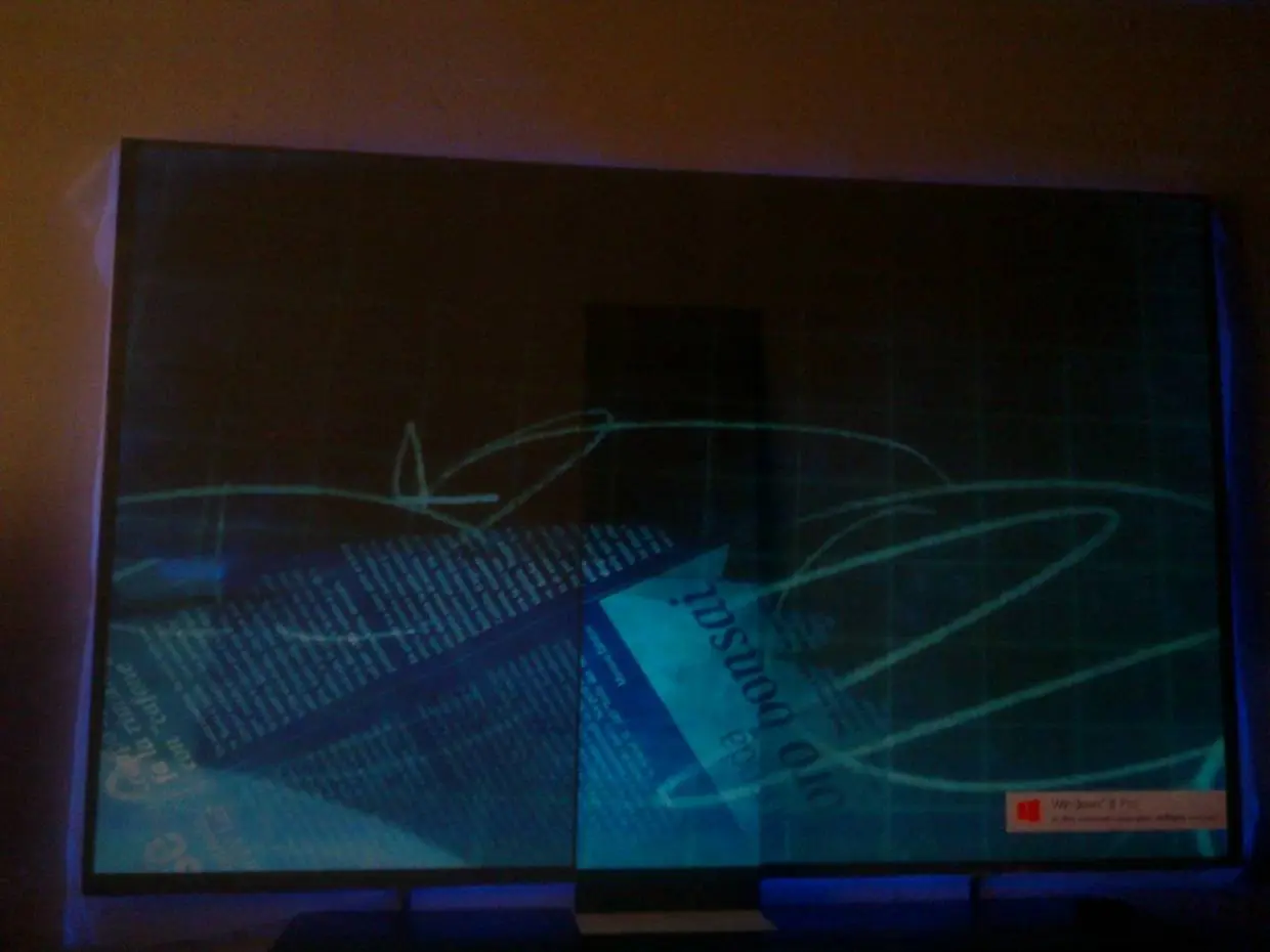

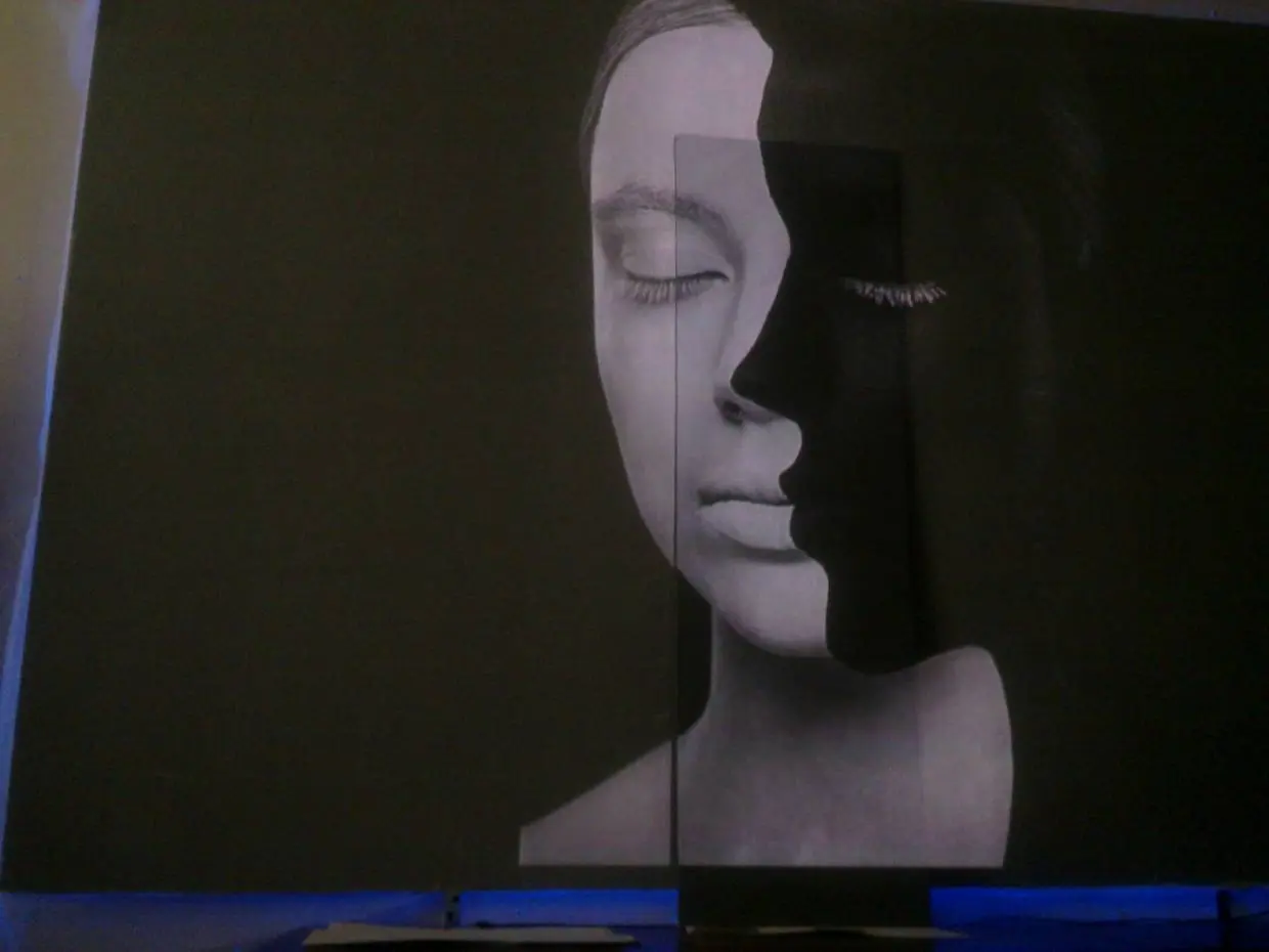

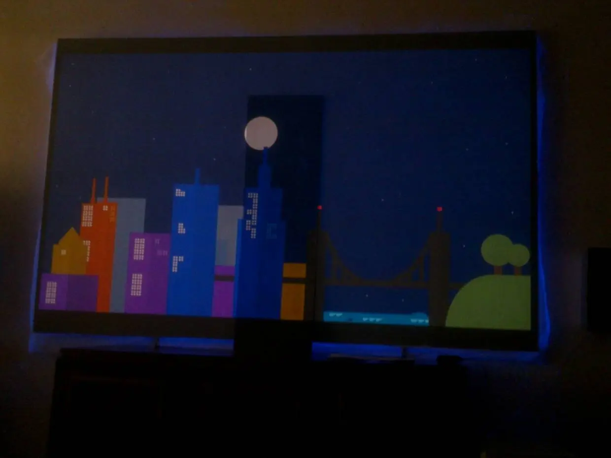

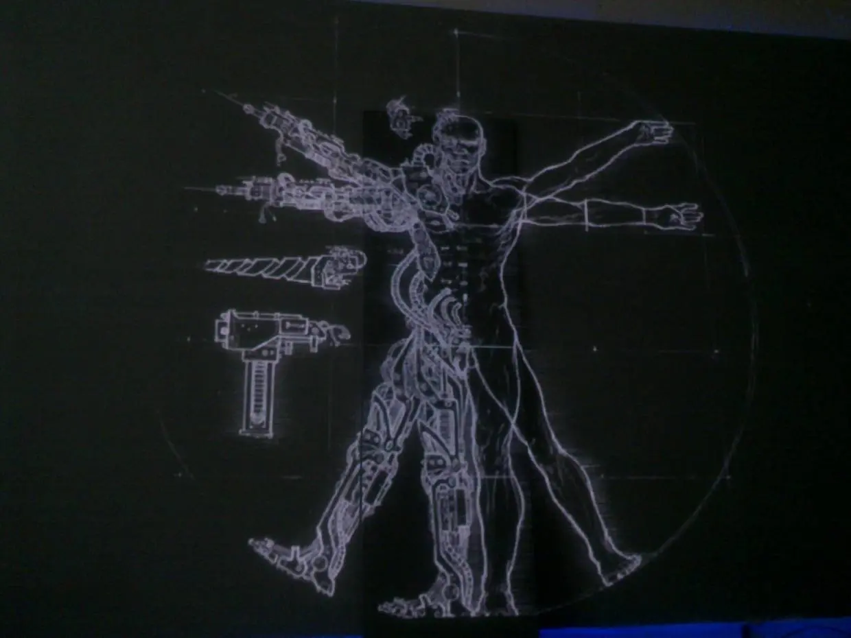

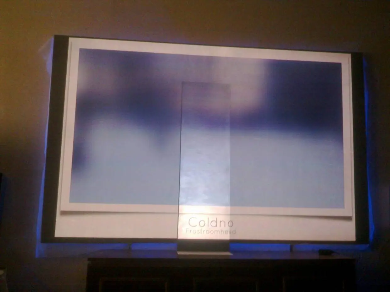

Ну что же, даже чуть лучше чем ожидал....:tehnari_ru_942:
    27.5 KB · Просмотры: 383
    15.6 KB · Просмотры: 345
    26 KB · Просмотры: 354
    24.2 KB · Просмотры: 379
    24.8 KB · Просмотры: 315
    15.1 KB · Просмотры: 306
    15.5 KB · Просмотры: 273
    28.4 KB · Просмотры: 357
    18.9 KB · Просмотры: 335
    18.4 KB · Просмотры: 316

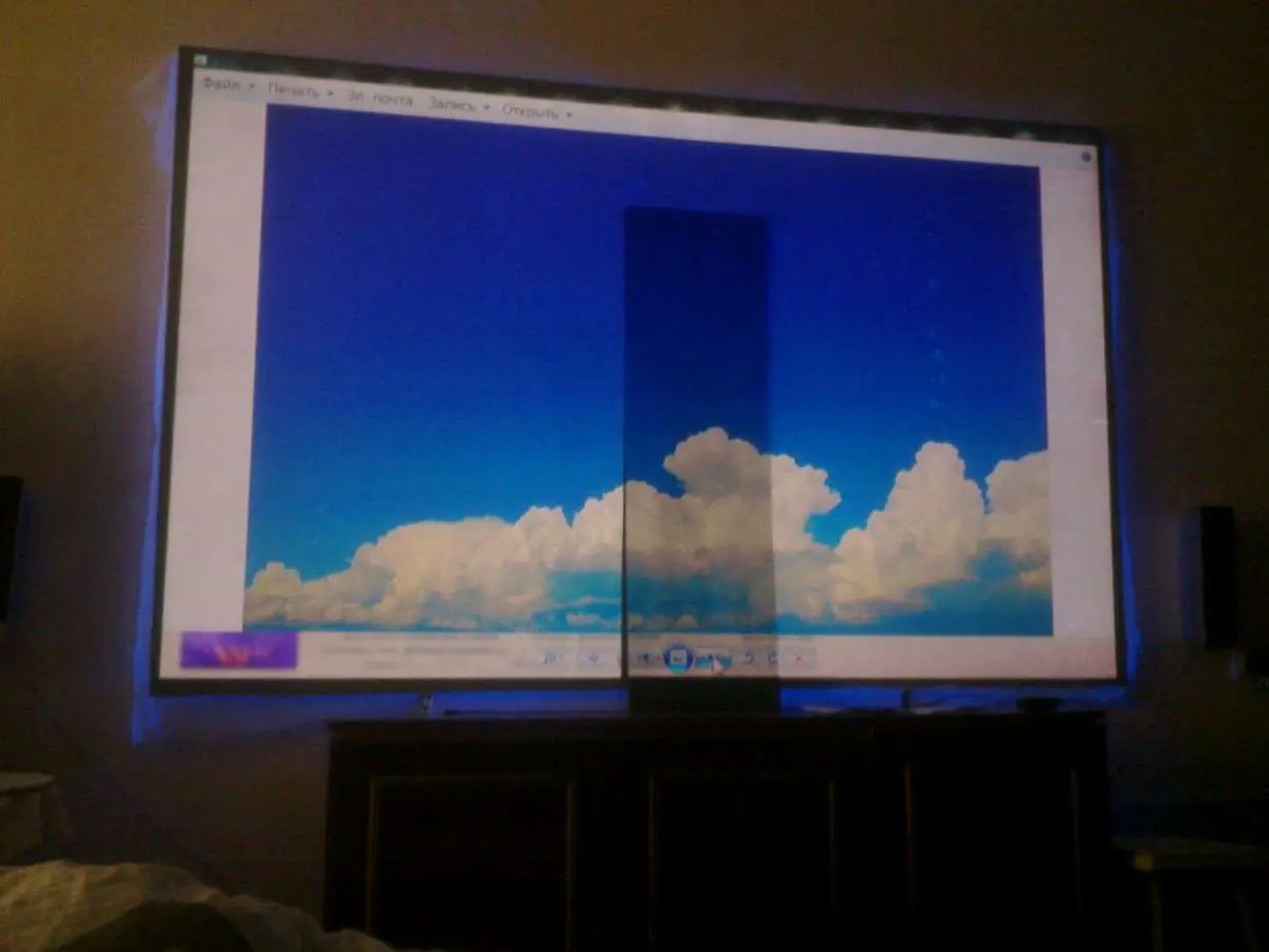

это только перламутр что -ли? или этот состав: смесь-20ml графит порошок,5ml белила titan,5ml перламутровая,20ml вода фильтрованная,20ml грунтовка винил,5ml клей винил Mitilan-все компоненты отобраны в ходе испытаний,тонер исключил...
Смесь не много изменил ,еще кое что хочу перепроверить...
Видно сто смесь избыточно отражающая, уверен что есть горячее пятно на изображении :) а так конечно смотрится не плохо.
нет горячего пятна , смесь еще не высохла до конца бликует ..и углы ок 40*,добавлю больше белил,там видно будет...да и красил тяп ляп все в разводах...:tehnari_ru_942:
А нет,все же Вы DDREDD оказались как всегда правы...смесь просохла,избыток перламутра есть,снижу кол-во ...:tehnari_ru_509:
