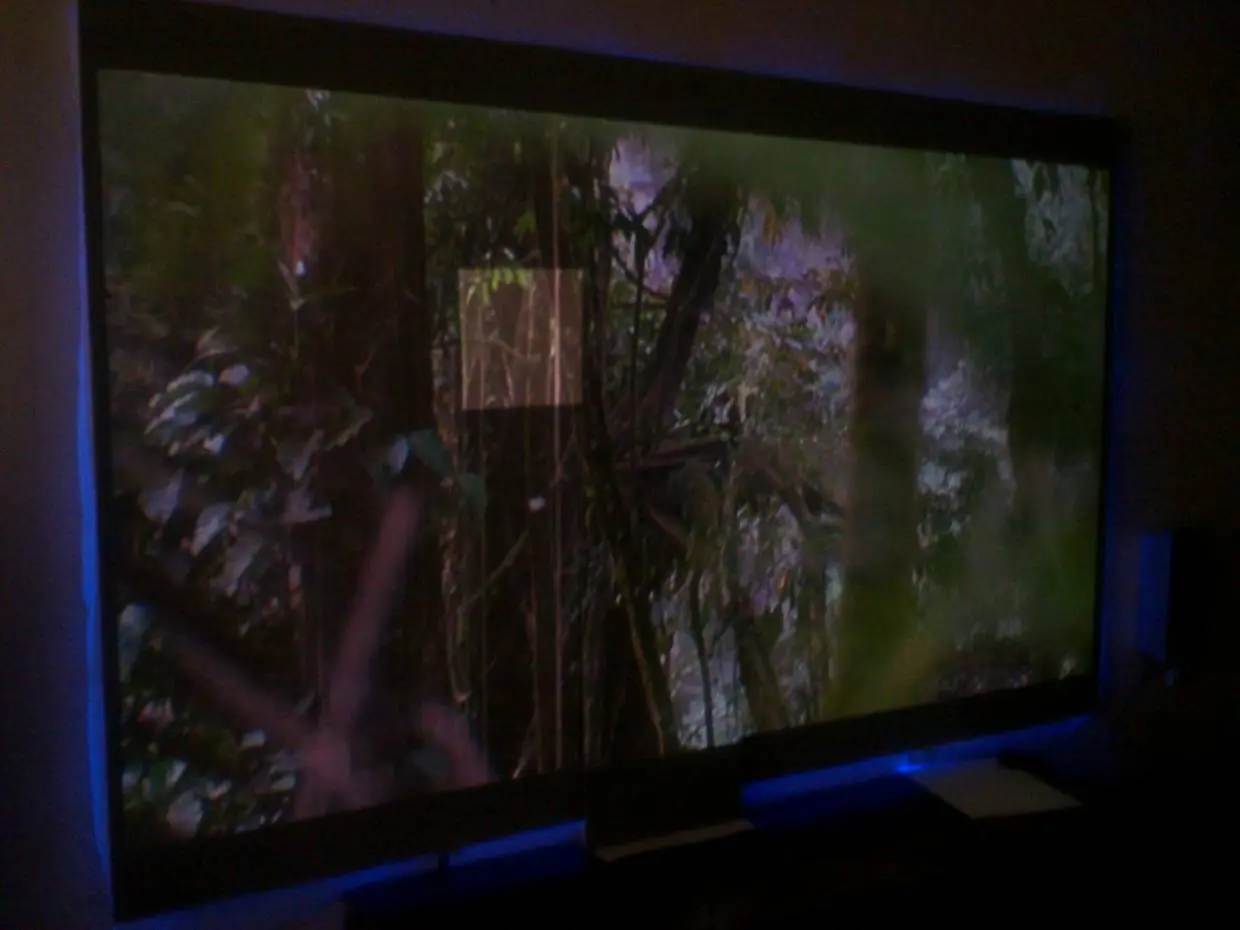

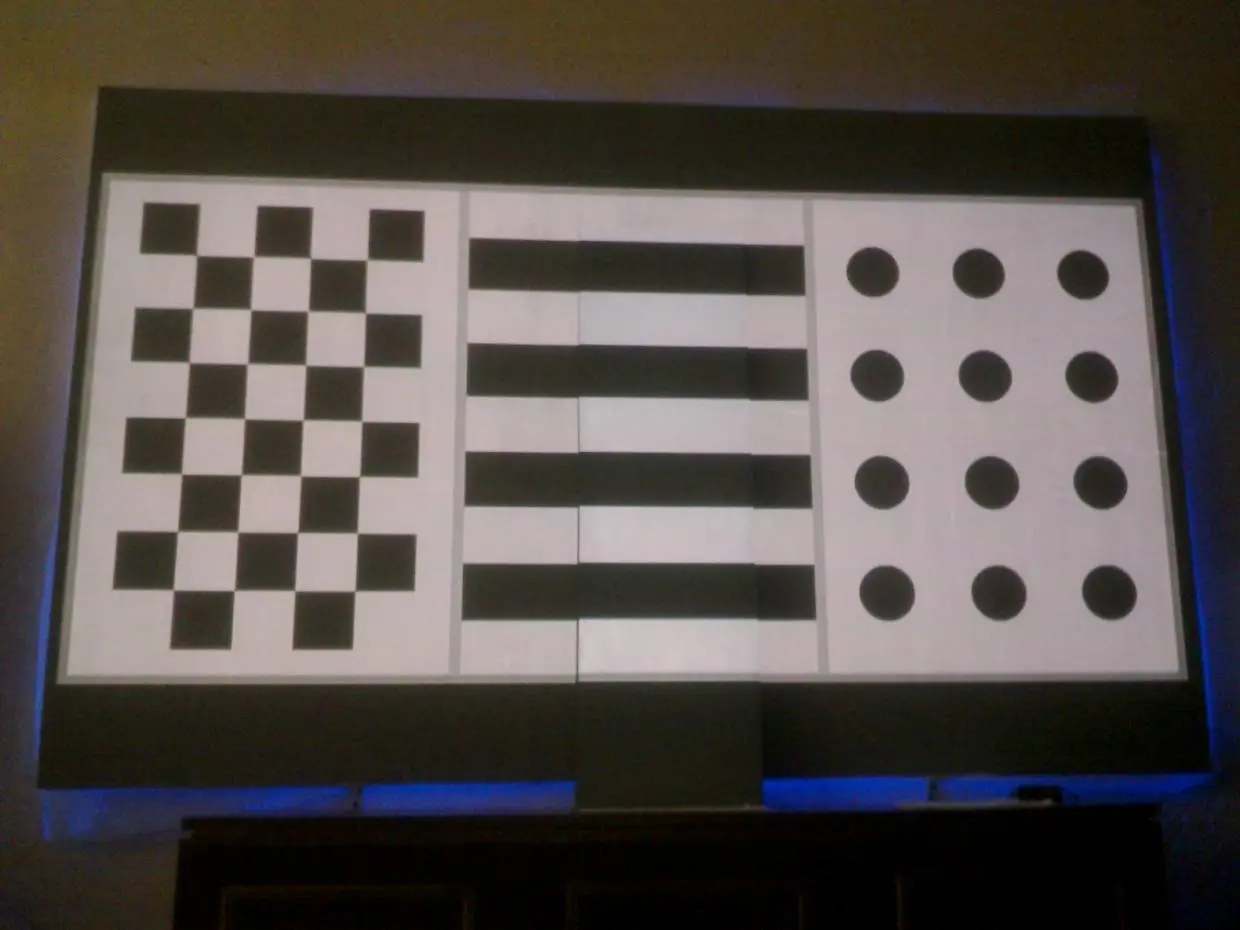

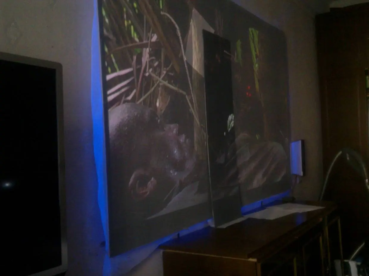

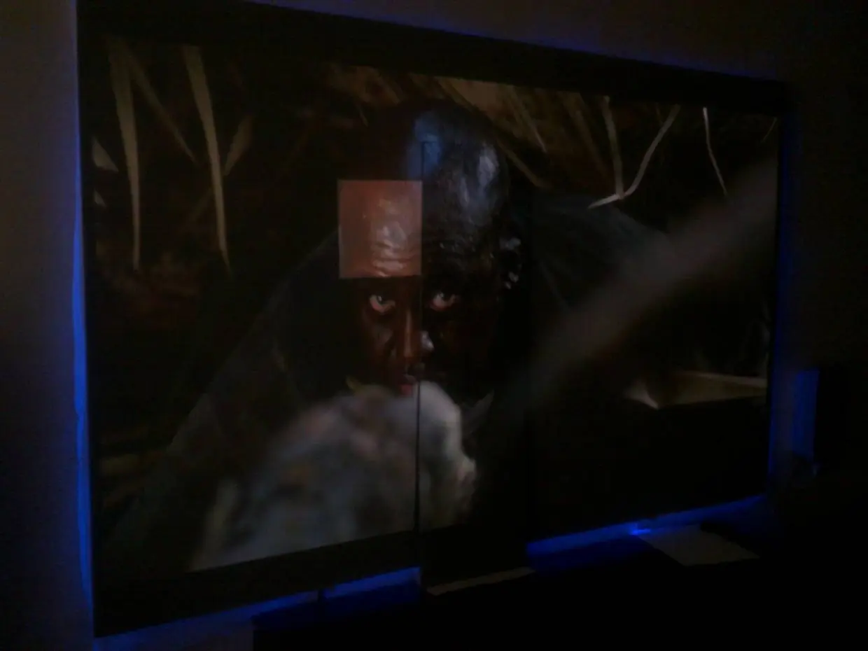

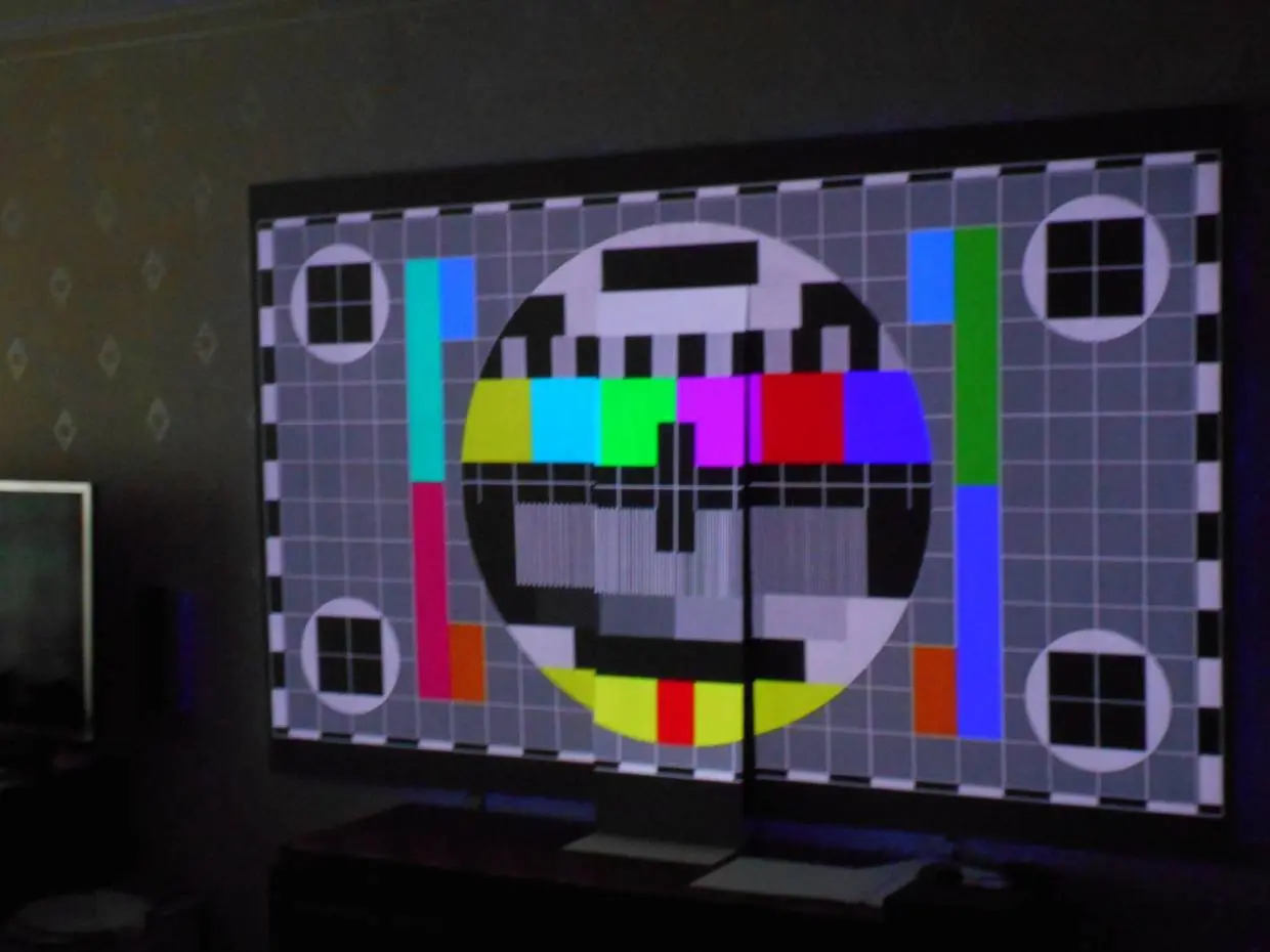

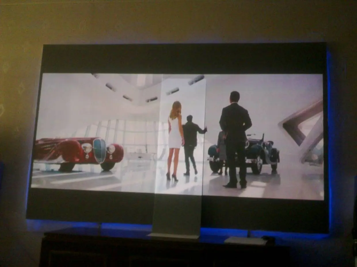

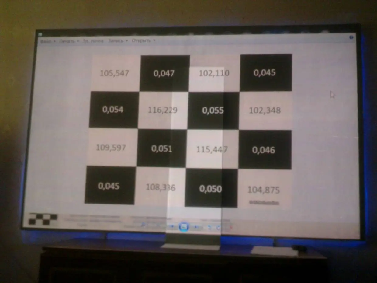

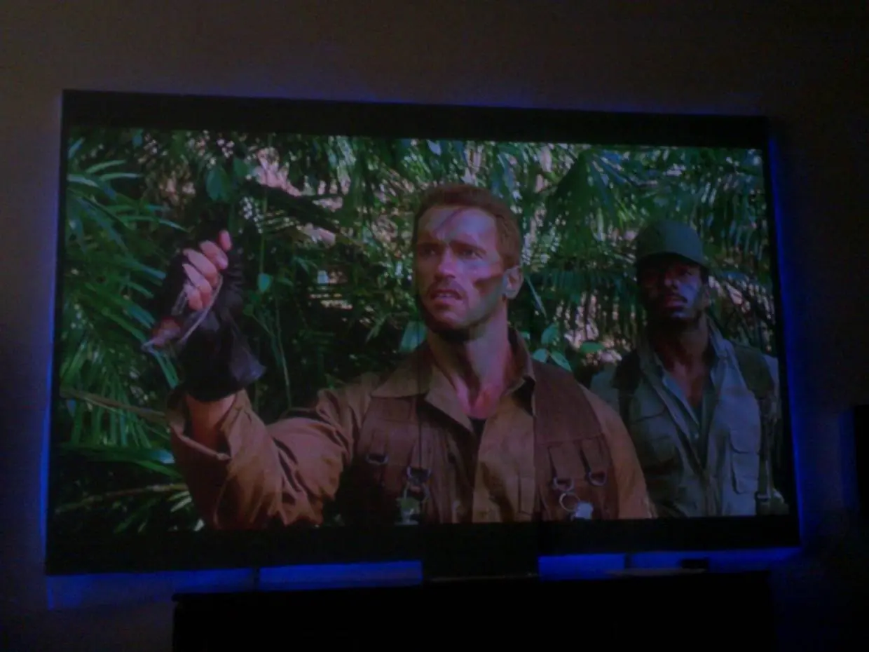

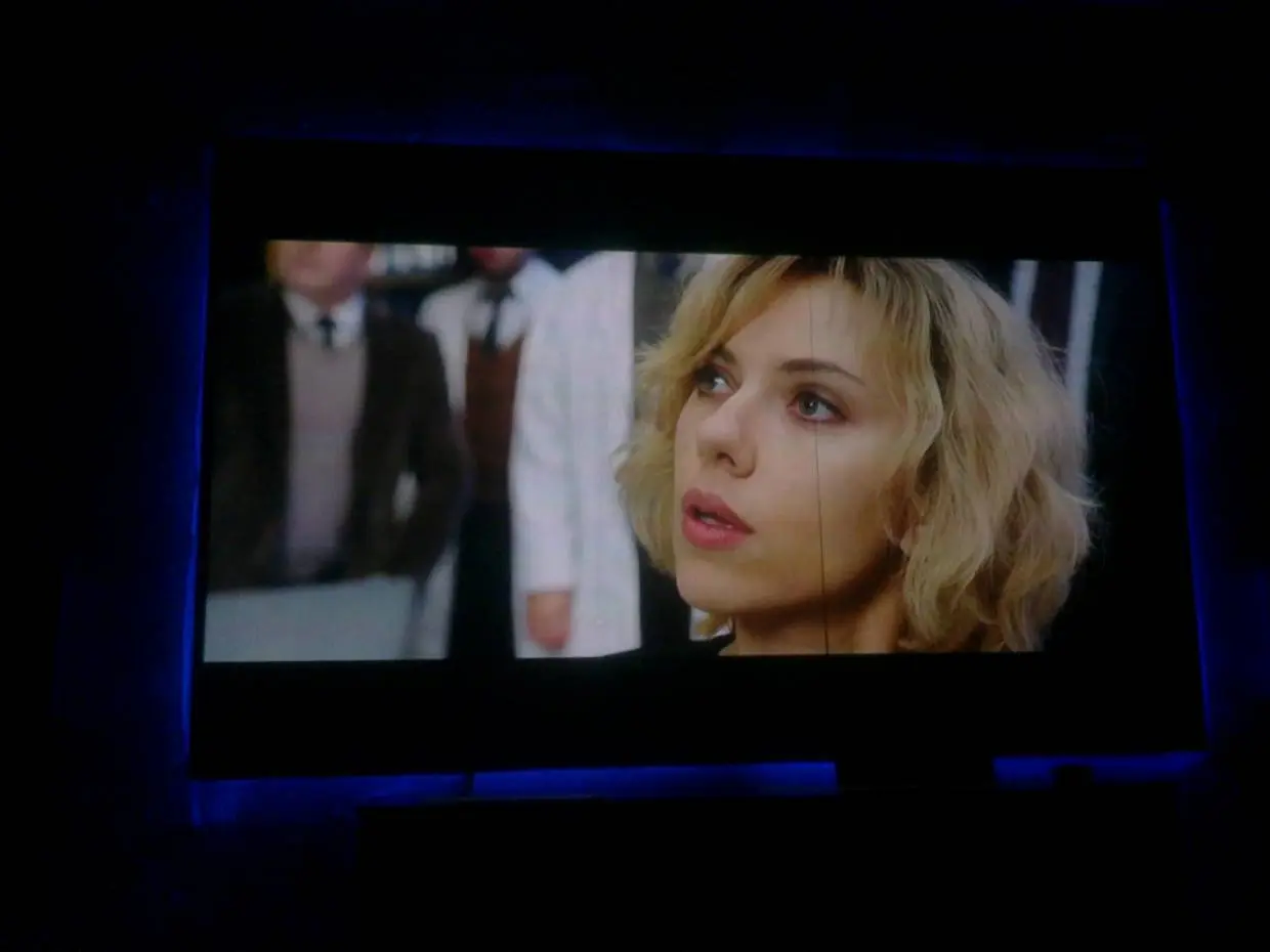

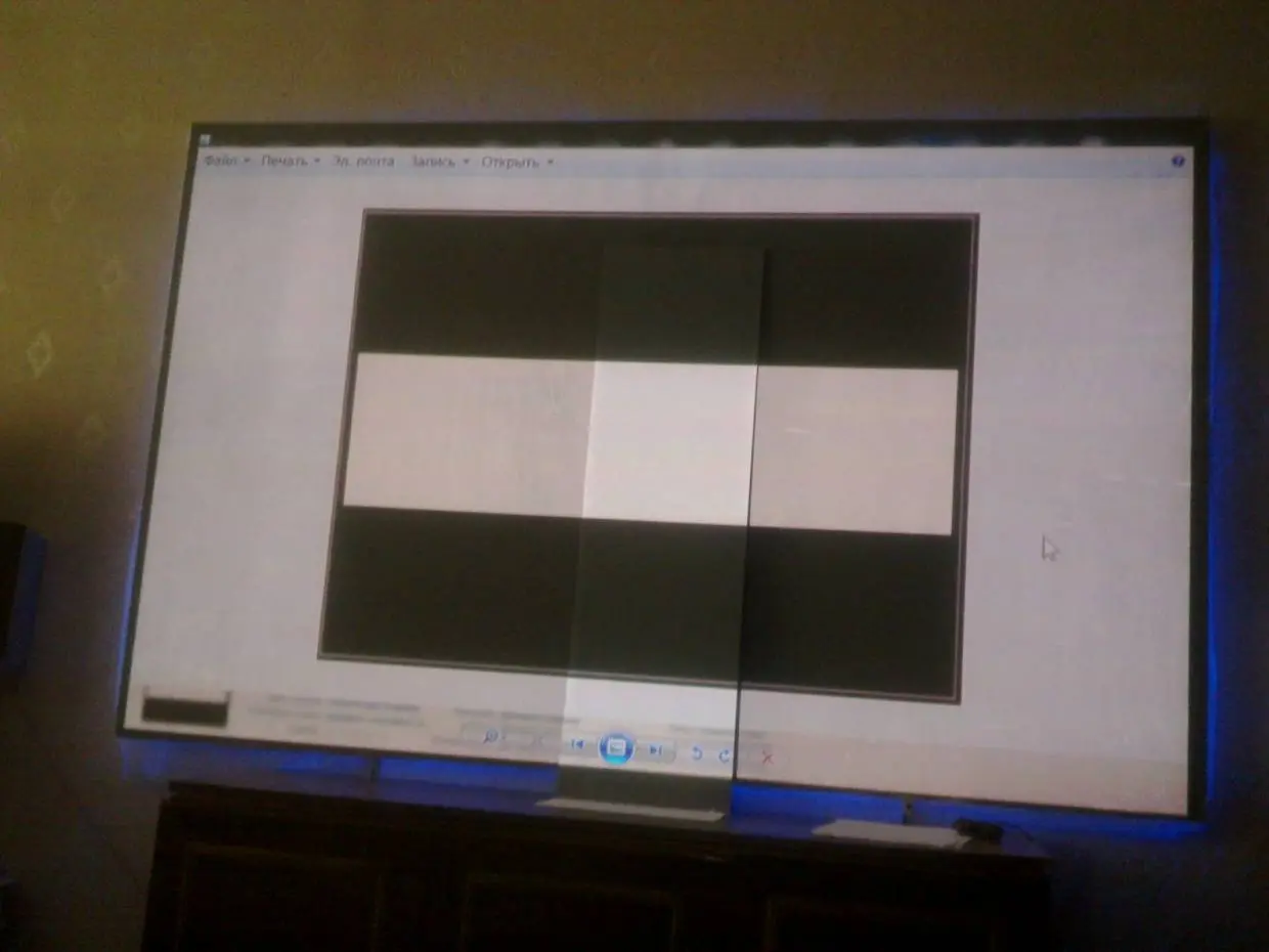

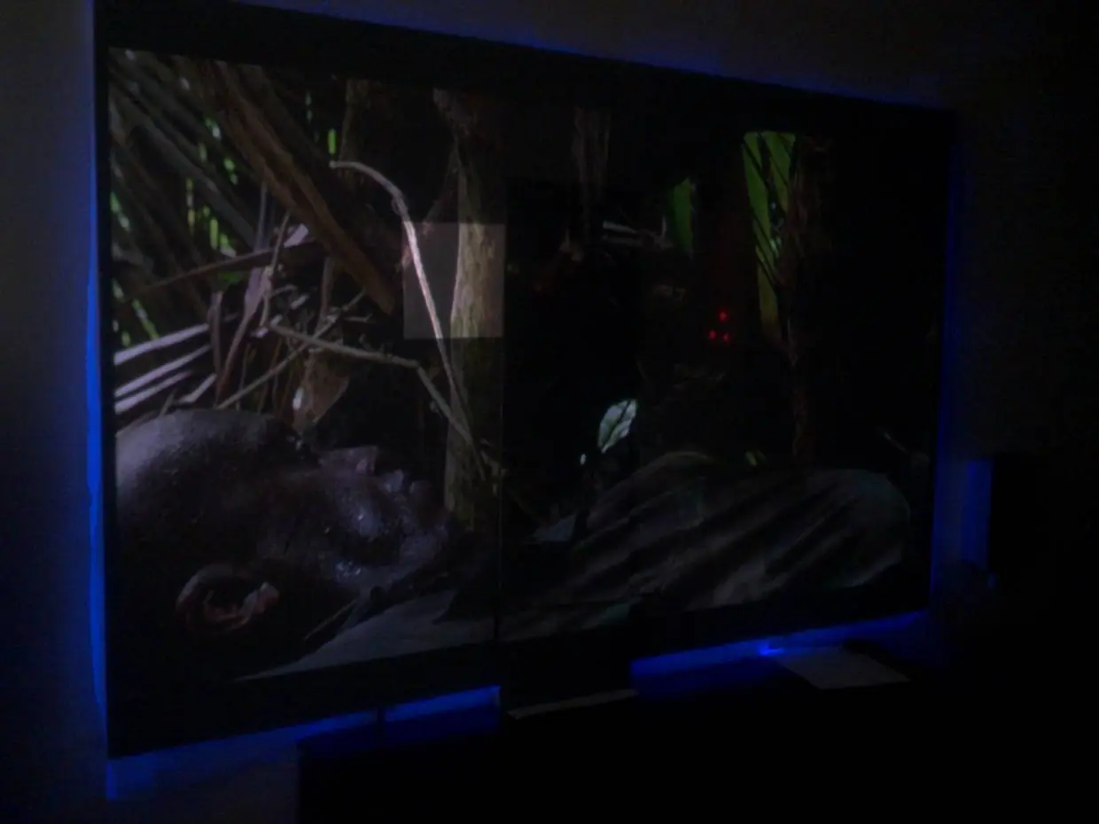

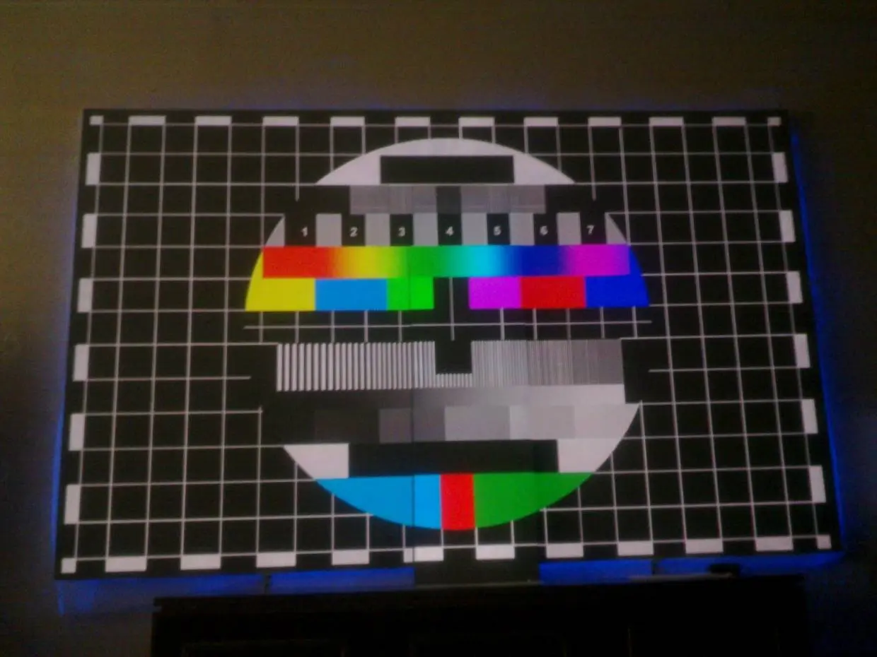

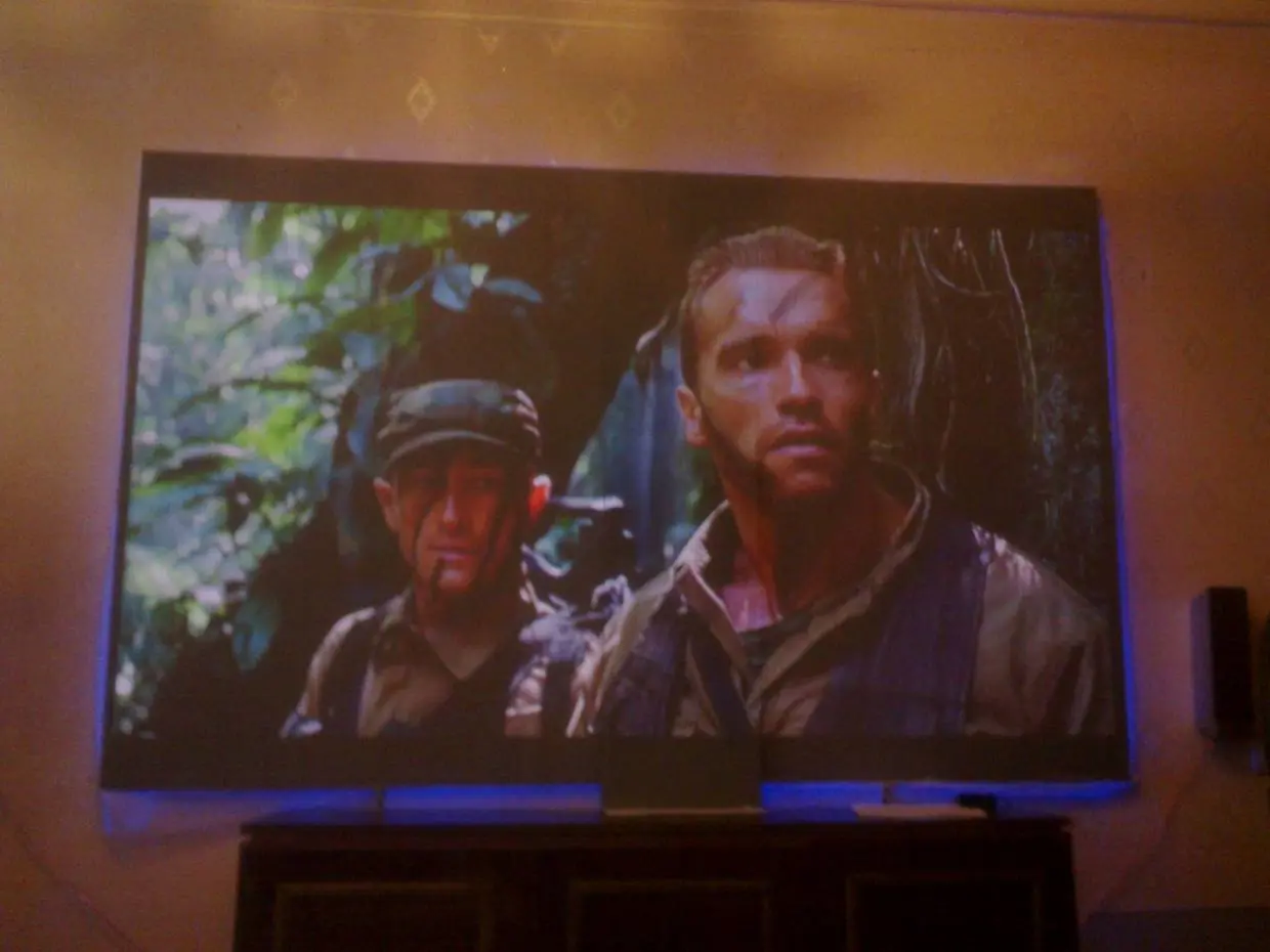

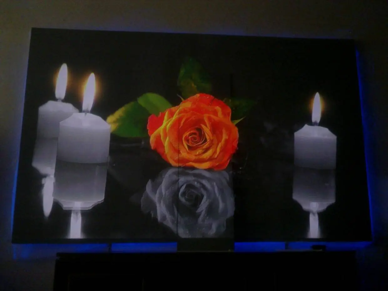

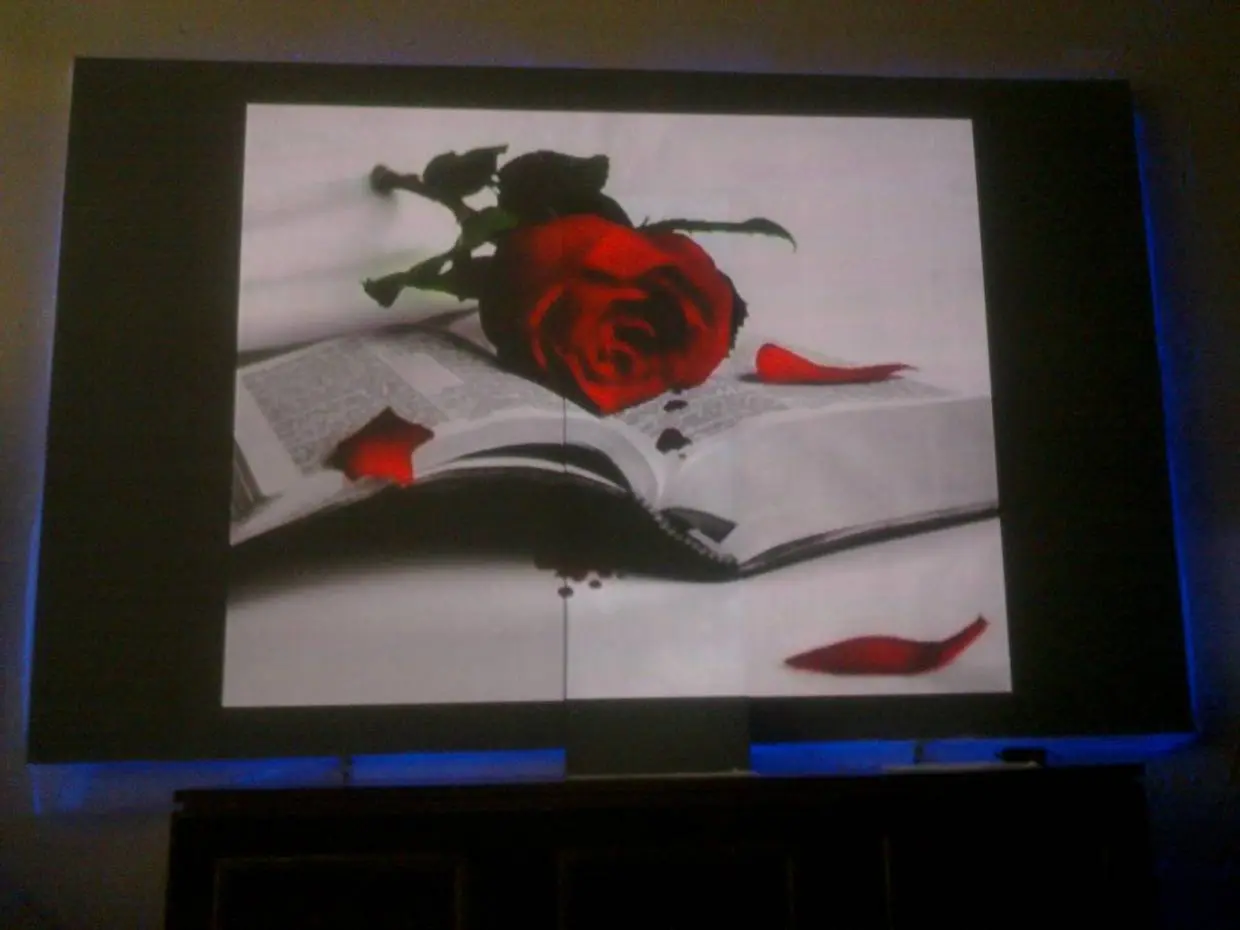

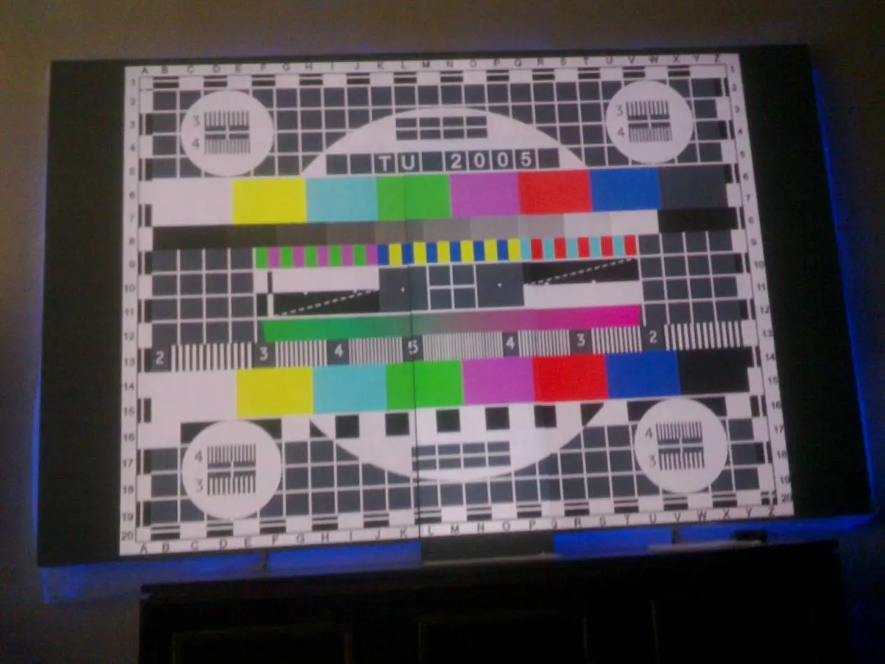

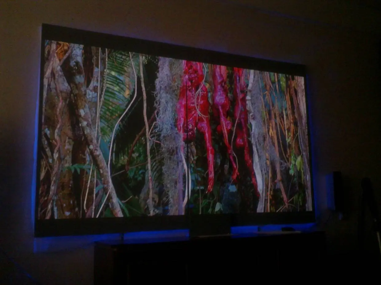

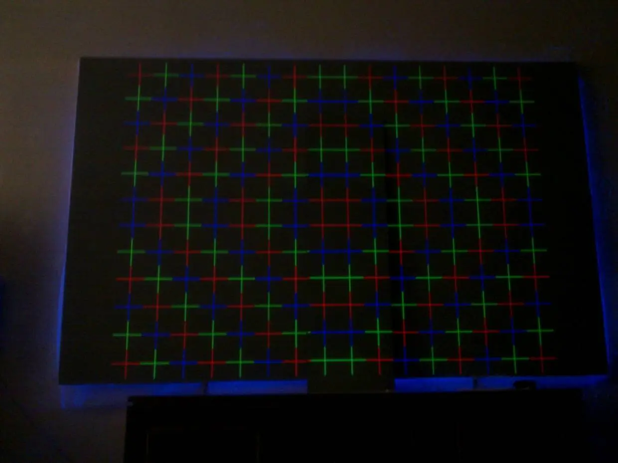

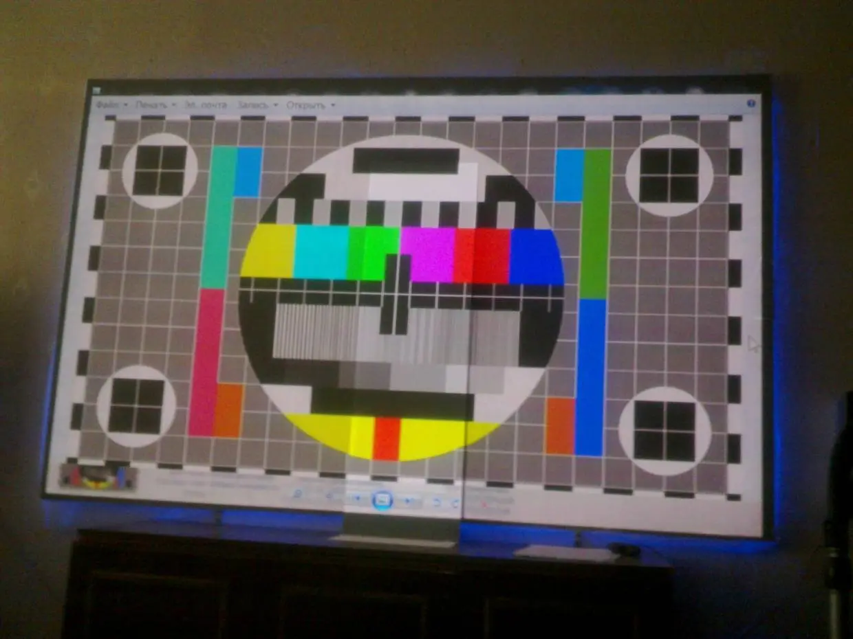

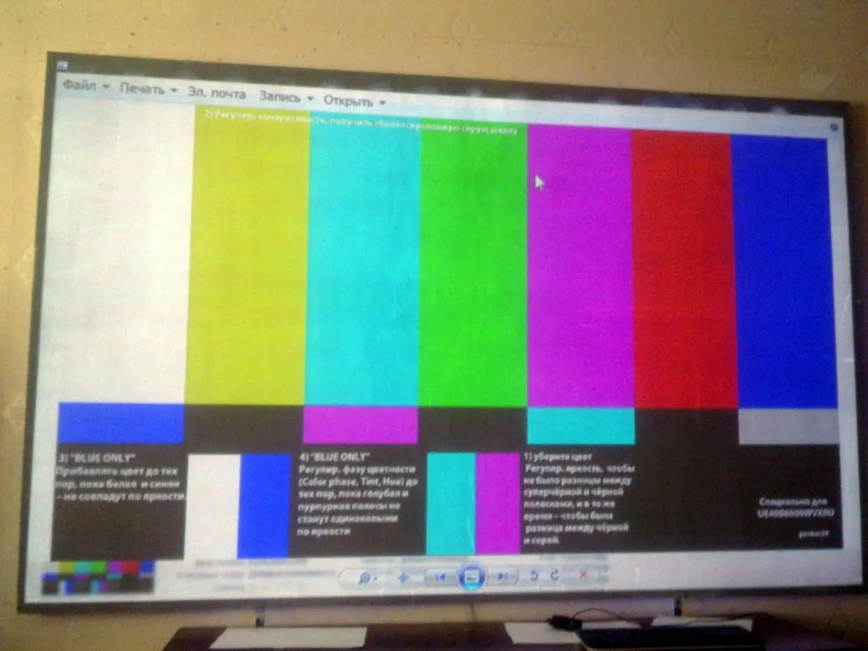

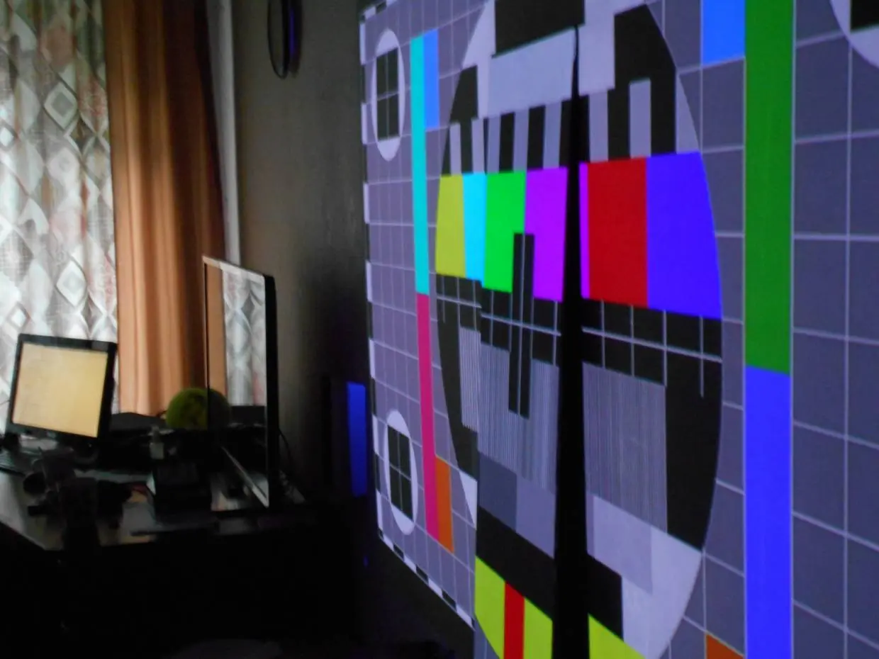

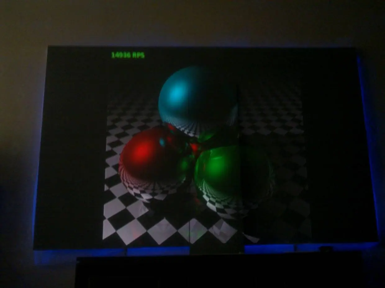

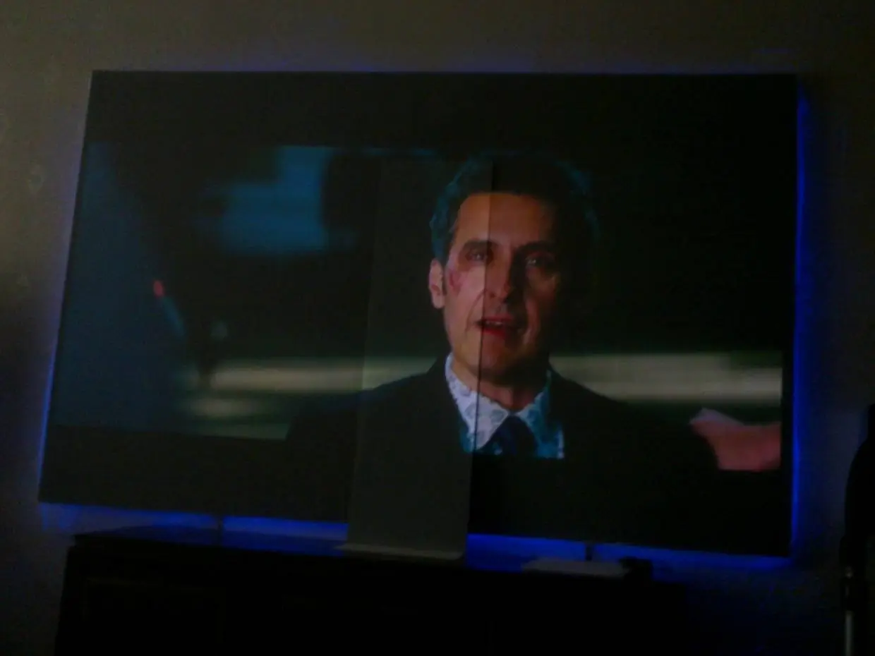

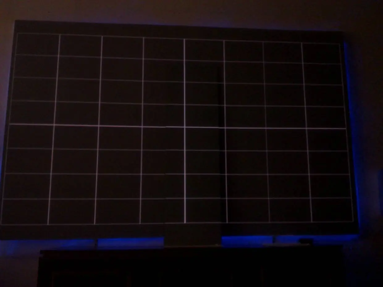

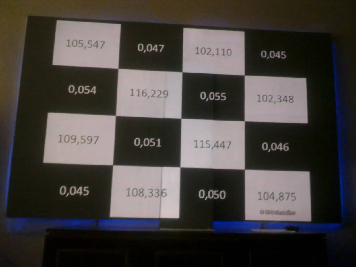

Всем привет!!! Предпочтение отдаю стационарному экрану,по поводу окраски банерной ткани -нет я банерную ткань не красил, но уверен что состав будет держаться,так как красил ей лист ПВХ,состав эластичен...а вод сколько сворачиваний выдержит...Смесь достаточно экономичная,на мой экран около литра смеси на один слой,крашу кистью и прокатываю сухим валиком с коротким ворсом...Если с краскапульта думаю расход еще меньше...Купил краску DULUX ослепительно белую с мраморной крошкой,сделаю пару выкрасов для сравнения,хочу из смеси исключить silver и подобные,но по первому выкрасу с этой краской отметил большой прирост яркости...:tehnari_ru_942:
