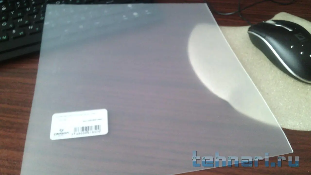

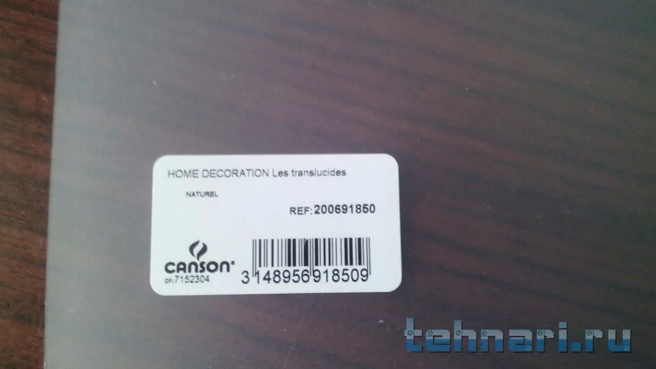

WSCC пробую без цветную матовую..лист не большой по размеру 200р ,нарезал на равные куски для эксперимента..
Пленка с одной стороны гладкая а с другой как нулевка шершавая..
Ну пока только прикидываю что к чему...

Эта пленка отлично склеивается между собой обойным прозрачным клеем KLEO(для тканных обоев и винила)
А большие размеры есть ? а то может обидно получится при достижении приемлимого результата сделать полноценный экран не выйдет
Что то подобное это оконная плёнка и плёнка для ламинации, в идеале антибликовая что на телефоны и мониторы идёт но либо нет размеров либо ценник блек диамонд можно купить

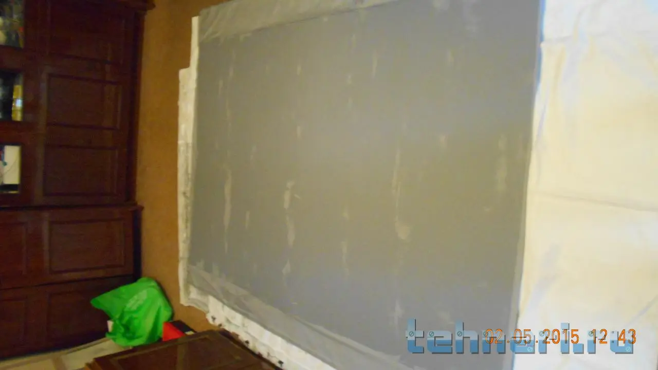

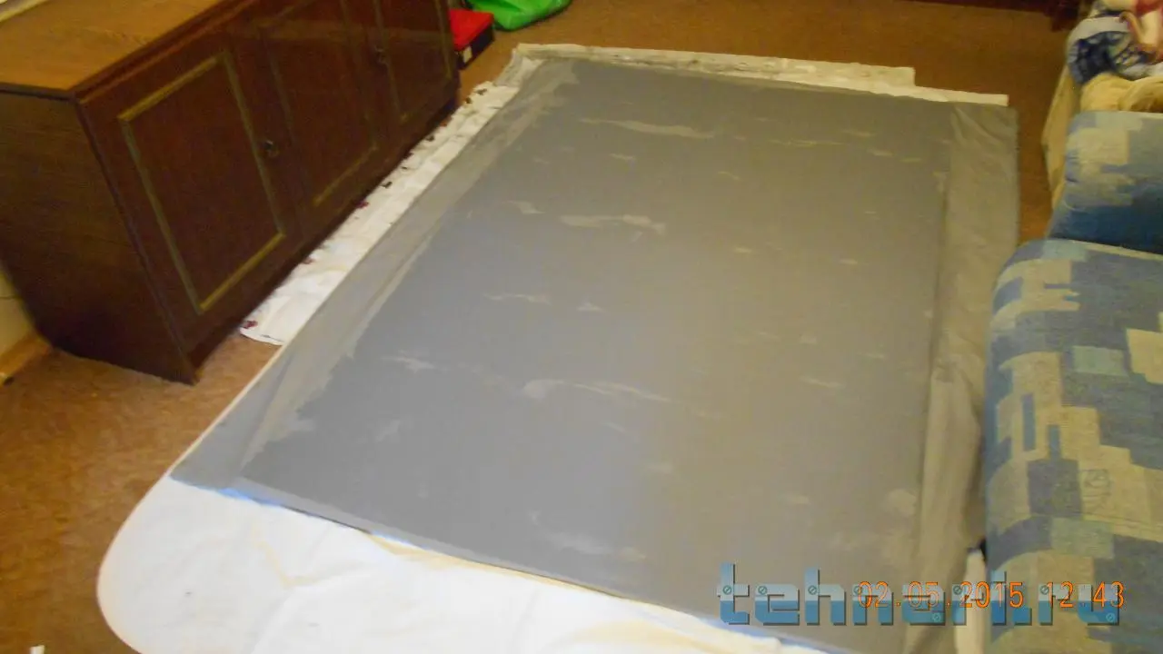

Все же решился наклеить плащевку на основной экран...Посмотрим какие косяки появятся..tehno015 Клей применил KLEO прозрачный..(очень густо навел,через ткань не просочился,сохнет медленно но верно,есть возможность подразгладить,потратил 20 минут,прижимал резиновым обойным валиком..Ткань повторила все неровности поверхности..(Делать буду потом из тонкого пвх листа,сейчас генеральная проверка..)

Вполне возможно но краску эту в живую не видел их сравнить бы...Думаю что оттенок серого у всех одинаков если белый и чёрный в балансе,или смеси темнее или светлее но тогда этот баланс нарушается. Что то долго клей сохнет,по светлым появляющимися пятнам видно что начинает подсыхать и как то не ровномерно...Ладно дальше видно будет..

Есть и отрицательный момент и положительный(который обнаружил..)
Пятна так и остались плохо промазал основу(светлые участки где не проклеена ткань и краска на основном экране местами пузырится,основа должна быть чистая видимо..)
Но есть один момент который замечен там где просочился клей яркость не много выше хотя черный на том же уровне..Клей по высыханию образует матовую корочку ,покрыл валиком сверху тем же клеем..Позже поведаю о результате.
