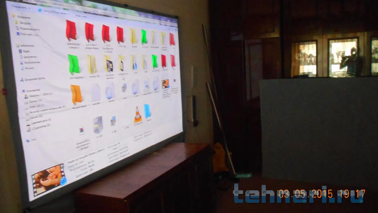

Клей нанесенный поверх ткани хорошо пропитался и высох через час ,на ощуп поверхность сухая..Яркость действительно прибавилась но уровень черного еще выше(ткань стала темнее..)Угол пока без видимых изменений..Попробую еще несколько слоев нанести..Интересен результат.

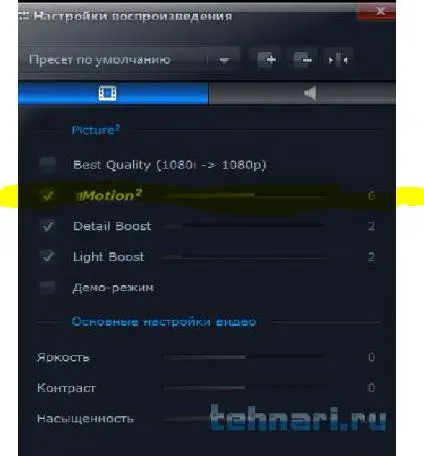

Кстати, тут в теме натыкался на посты про фильмы в 60 FPS через Splash PRO. Но чет этот плеер ни какого эффекта 60 фпс не дает. Погуглил по этому поводу, и нашел просто волшебную тулзу. я хз че там курили разработчики, но она реально творит чудеса. выжимает из 24 все честные 60, при чем делает это так офигено, что по началу я ваще был в шоке

Я сейчас мастырю новый экран..Купил таки тонкий пластик прозрачный,двух сторонний скотч(на него и буду ткань клеить..)Кусок в запас куплен ,так что пока разбираю старый..tehno036
В плеере Splash PRO движек motion2 на 10..

Ещё как даёт, настройки надо сделать
Точняк, я чет этих настроек не видел. Теперь настроил )) Но у SVP качественней получается картинка

На фото видно на сколько плащевка темнее после того как клей высох..так для информации и яркость снизилась не много но черный очень хорош..И если бы ткань от клея не линяла это было бы очень хорошо..Но экран на помойку(он свое отслужил)

Теперь про тонкий лист...C двух сторон защитная от царапин и грязи полиэтиленовая пленка которая снимается с некоторым усилием и к листу как магнитом тянет пыль и волоски..(Но ткань тоже как магнитом прилипла к листу..)
Лист прозрачен и имеет очень большой глянец ,без ткани картинка выглядит очень ужасно..Надо подумать о раме жесткости..(думаю купить ал уголки 15*15)
Сам лист на жидкие гвозди приклеить к раме..
Крепление на 8 шурупов через пластиковые трубки 4см..

Ну тогда сделаю прямой экран ( трудностей и без этого..) Плащевка имеет тот самый баланс при котором белый на очень приличном уровне и уровень чёрного в темноте совсем немного подсвечен..но яркость в настройках днём увеличивают с 50 до 60 ед по 100 бальной шкале..Красками можно получить такой же и лучше результат но покраска должна быть профи..ткань удивила простотой достижения цели..и цена смешная на экран 400 руб..плюс пило материалы в сотню баксов вполне войдёт..Можно попробовать сшить плотную ткань и плашевку и на трубки крепить тут в общем то много вариантов..Но на ткани очень хорошая четкая картинка и отсутствует та самая пелена как с краской( отражающей)...Возможно что тиккурила h 499 тоже хороший вариант,но как оказалось качественно нанести краску достаточно трудно и требуется оборудование,помещение,навык ..Ткань самый простой и без кровный вариант.
