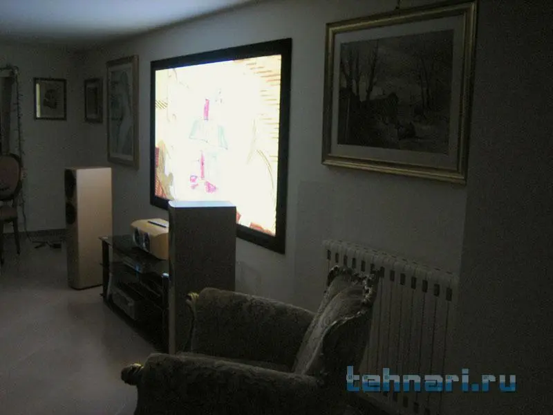

voldemar72664 на темном экране придется слегка настройки потревожить..А белый тоже вопрос- а какой он должен быть?(на фото 3D tek экран)

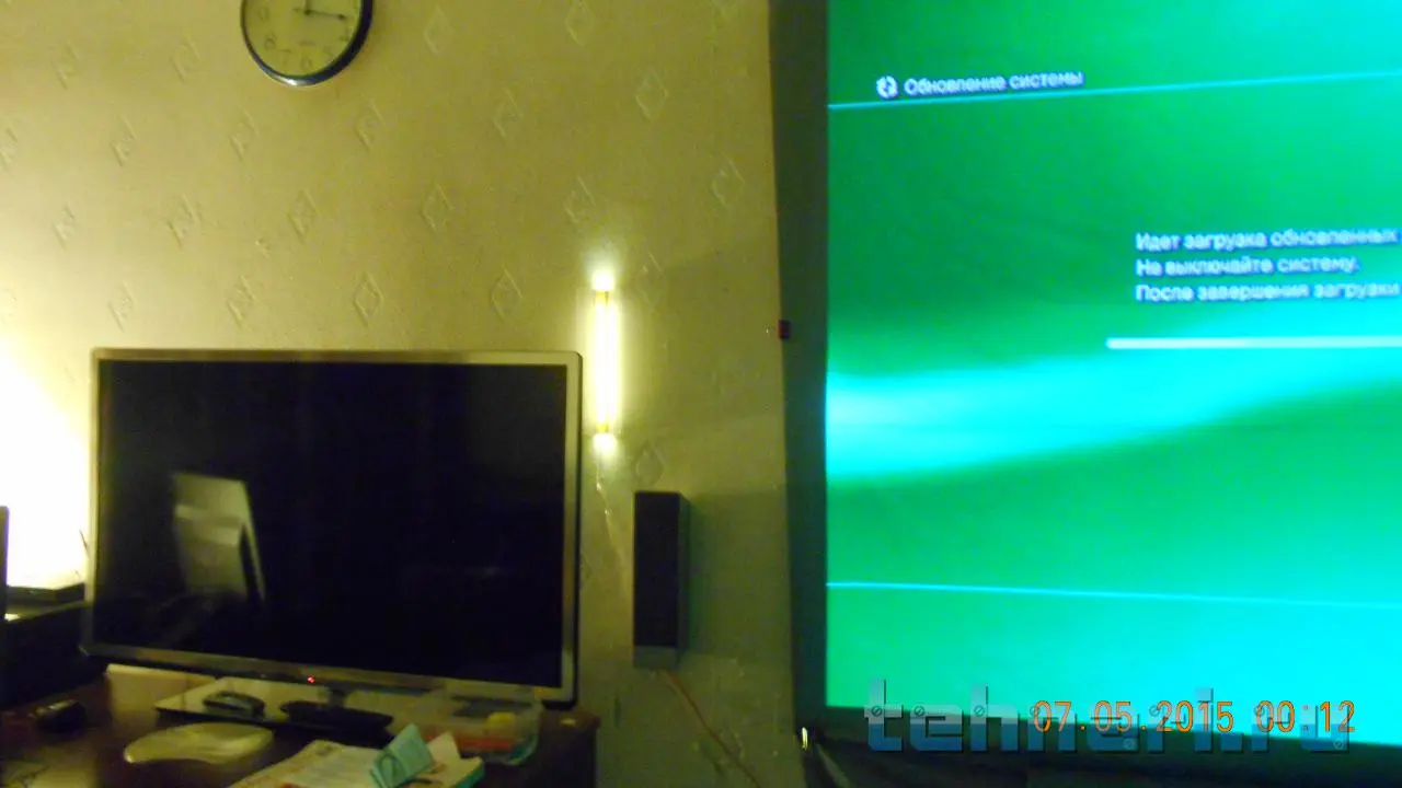

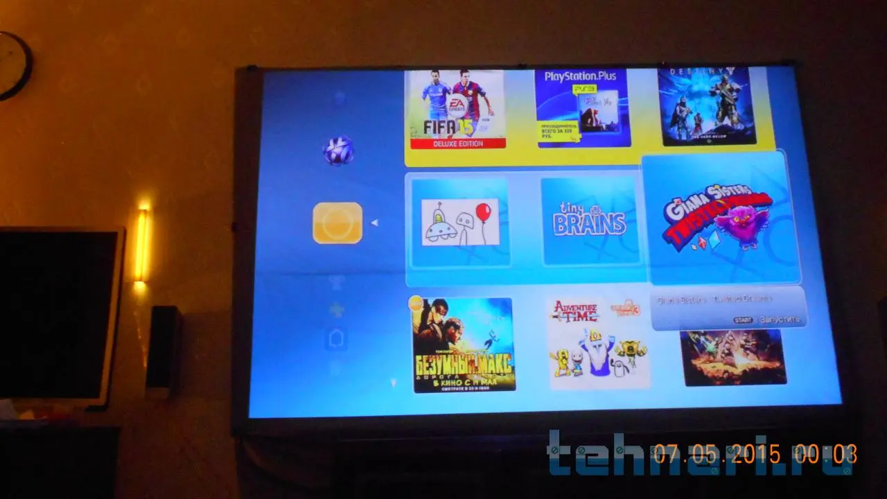

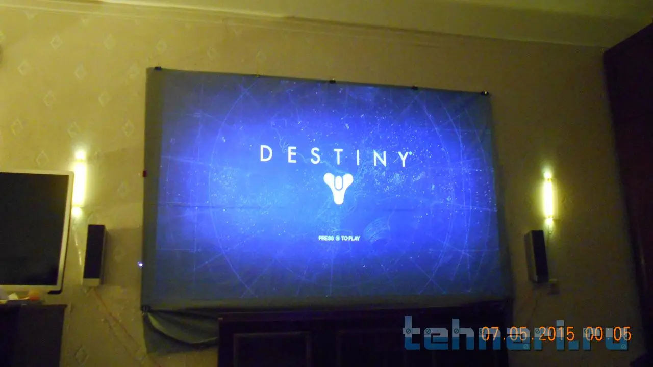

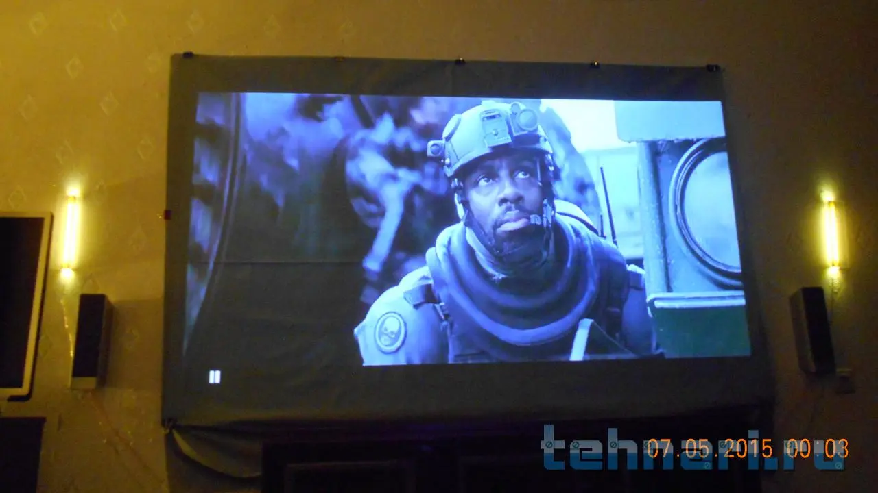

Как я не бился с настройками но если не хватает яркости именно лампы на тёмном экране то хоть убейся ни чего не выйдет, тоже относится и к белому
Белый должен быть таким что бы выключив полностью освещение на тёмном экране он оставался таким же как и на белом или хотя бы сером листе а при свете толком не понять ни чего, я например не смотрел фильмы ни когда при свете и не буду
Все темные экраны имеют белый ниже интенсивностью свечения чем лист..Или будет яркий центр и к углам темнее(не думаю что так лучше..)
При просмотре кино или в играх нет у меня на плащевке нехватки уровня белого..
Картинка ровная по свечению и пелены нет... если об этом речь..? Мушки ,полоски, точки и другие портящие моменты отсутствуют.Я повторюсь это пока наилучший вариант.
Я подают сигнал и с ноута и с ps3..картинка одинаково хороша. Могу фотки с ps3 выложить но разницы не вижу..проектор по vga подключен и идёт лёгкий шум ..ps3 по hdmi картинка чистая...
В общем как то так...
