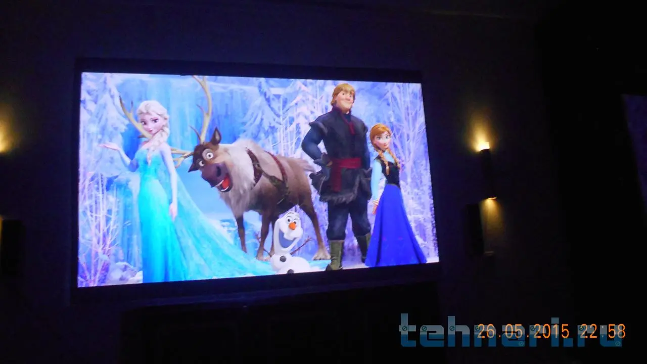

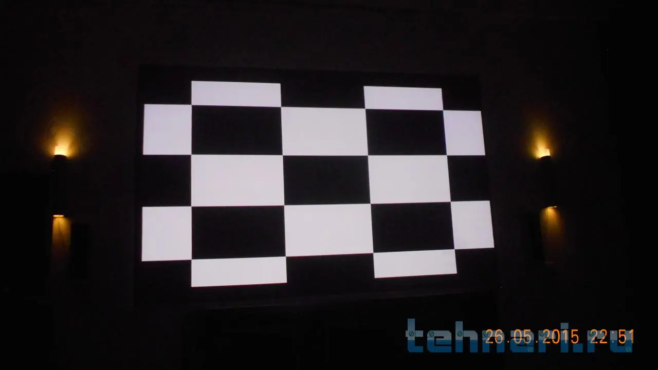

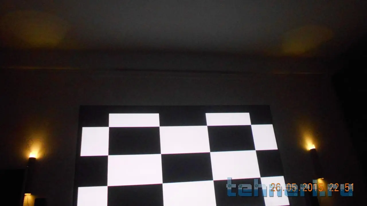

При съёмке фронтально фотик как будто снижает яркость..(если чуть в сторону отвожу то или нормально или наоборот завышает яркость на снимке..) проектор откалиброван до границы максимально возможной контрастности..далее при увеличении контраста начинается искажение белого поля как нигатив..На этот косяк обратили все пользователи lg led проекторов..Выше 87 контраст искажает картинку..яркость на 50 по шкале настроек,цвет 55 так как на ткани цвет тускнее выглядит..(подняв до 55 цвет видится нормально..) фокус не изменяется от прогрева проектора(что очень радует,есть у дешёвых проекторов и такой грешок..) В общем с тканями работать можно(подобрать оптимальный для своих условий проекции..) А с люминафорными красками очень хочется пробник замутить..Если с ними не выдет к ним больше не вернусь..

Вчера поэксперементировал дома с пленками те, что были под рукой и курточной тканью.
HCORE с плащевой тканью я понял какая нужна но будет ли такая в магазине!
Ту плащевку, что я брал с магазина на пробу была очень похожа по виду на Вашу и цветом и на вид, но по свойству видимо совсем другое так как результат ужасный, вчера перебрал всю димесизонную верхнюю одежду семьи :fellow: на мой взгляд отличный предварительный результат показала курточка моей дочурки, ткань как говорят в простонароде балонька, матовая с очень хорошей отражающей способностью, я теперь понял, что нужно искать в магазинах.
Еще попробовал с пленкой, лежали уже давно, но все както не до них было. Эксперементировал как и многие, пленка черная прозрачная, светопропускание наверное % на 75, поверх ее наклеил тоненькую матовую пленку, под черную пленку белый лист бумаги, в результате получилось на мой взгляд не плохо, сравнивал с простым своим экраном и белым листом бумаги, субъективно яркость по цветам упала максимум до 10%, белый до 20%, черный стал просто реально черным. На мой взгляд результат хороший, меня бы честно говоря устроил такой экран но вот воплотить на большой размер экрана думаю наврятли получится, купить пленки больших размеров особенно матовую тоненькую и наклеить друг на друга ровно непросто. Конечно с пленками дороги протоптаны и истоптаны и результатов однозначно положительных нет но пробовать нужно, найти бы самоклеющуюся матовую черную пленку со светопропусканием в %80 и наклеить на белый пластик, посмотреть результат.

купил китайский led86,(не айс)не могу нормально настроить,у кого есть-был такой посоветуйте как.Экран замутил из чёрной и белой плащёвки,ткань с пропиткой на изнанке ,(не пойму как выложить фото)сначала натянул чёрный на раму,а затем белый.Белая ткань сама по себе очень белоснежная,пока её гладил утюгом заметил что она здорово просвечивается ,а когда натянул её на чёрный она стала как бы серой по шкале думаю где то 3.Прикладывал к экрану матовое стекло в результате пиксели разбиваются но резкость теряется стекло 4мм матовое с одной стороны,может надо тоньше или толще или с двух сторон матовое,ну икак яуже говорил проектор не айс.Так же пробовал светоотражающую плёнку и монтажную плёнку во всех сочетаниях. Монтажка как мне показалось вообще никак не меняет картинку,у светоотражающей нет угла обзора эффект виден с одной точки хотя эффект интересный.Так же пробовал проецировать на мебельный ЛДСП (белый,серый,титан) в принципе на белом и сером картинки достойные на сколько я могу судить...вот в общем как то так
Дело в том что фокус проектора настроить на переднюю поверхность..пиксель в глубину экрана должен немного расширяться до границ с соседними..
