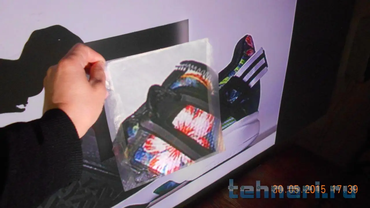

Чет я подзапутался..Получил после добавления чёрной туши точти чёрный слой который светиться зелёным...да тут нужен обязательно слой что бы белый был нормальным..(пофоткаю после наложения белого тюля..) может на фоне белого тёмный и даст контраст из за разницы уровней яркости..??

Надо отметить что после добавления черной туши цвет свечения стал серый ..очень интересно..добавил еще слой ..пока сохнет,эффект не обычный...То есть можно придать любого цвета свечение ,так что ли получается(в банке изначально слегка зеленоватой краска выглядит..)
Фото краски и пробника..

В Чем отличие от краски серого цвета нанесенной на пробник и люминесцентной краски с свечением серого цвета(тот же оттенок)...
В чем отличие отражающей способности?(Я думаю люминесцентный серый не засвечивается он сам светится..а просто серая станет светлее..)

То есть можно получить черного(темно серого)цвета смесь которая будет светится белым..(светло серым..) и отражаться картинка будет как от белого листа(но поверхность при этом будет темной..) так ответил технолог на Лиговском пр. д 50...(но краску советует с белым свечением..)
Да но нужно смесь сделать что бы в темноте экран слегка светился иначе чёрный сильно засветится..регулировать добавлением чёрного колера или чернил(чёрная тушь)..вот и тёмно серый экран...куплю у них белого свечения краску и обязательно опробую..(с зелёным свечением работает..)
Но может именно трёх цветов должно быть свечение..(а не просто белое свечение..) может так отсечется часть видимого спектра? Есть мнение?

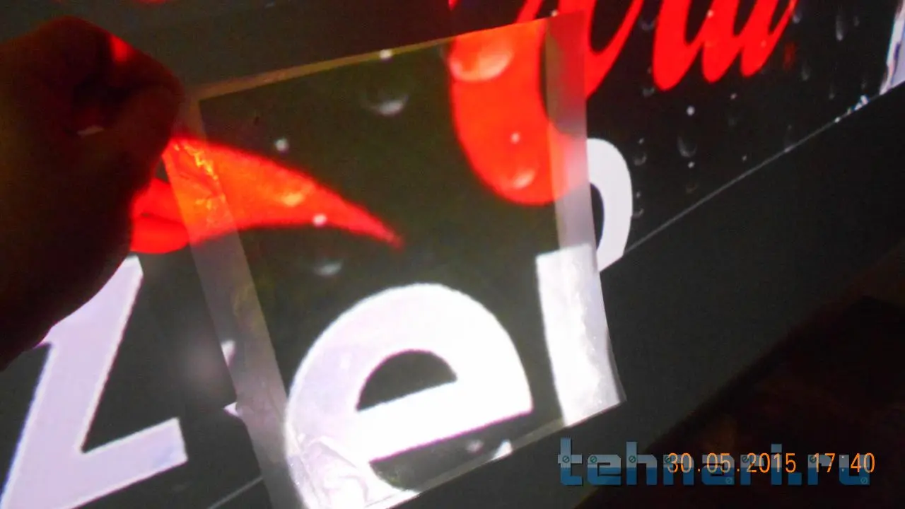

Перед мной лежит образец совсем по иному работающей поверхности..и это действительно другой экран..
То что они назвали интерполяцией это наложение пост свечения с предыдущего кадра на следующий ..отсюда и эффект плавности картинки и уменьшения видимости решётки...вот оно как..

Зубчатость картинки уменьшается при наложении прозрачного матового листа...

Еще интересное если на лист белый попадает свет от лампы то отражается картинка с желтизной от цвета свечения лампы,а на люминофорном слое с белым свечением картинка отразится практически не измененной так как свечение люминофора неизменно(белый цвет)??? Должно положительно сказаться на цветопередаче..tehno015
Какой свет бы не светил все зависеть будет от свечения люминофора...
